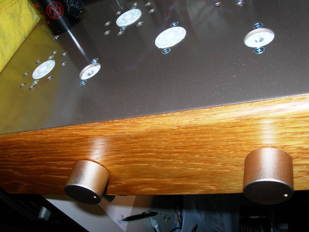

Hij is al voor een gedeelte gebouwd. Ik ga hem, na wat kleine mechanische veranderingen en aanpassingen, netjes afbouwen.

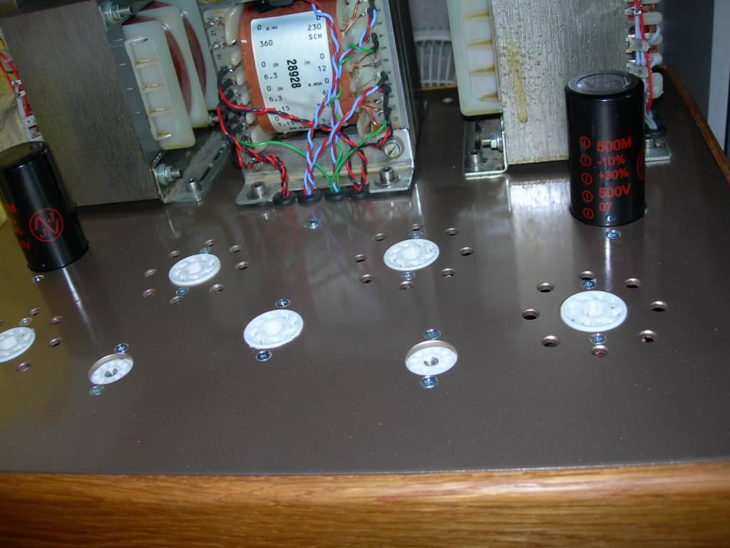

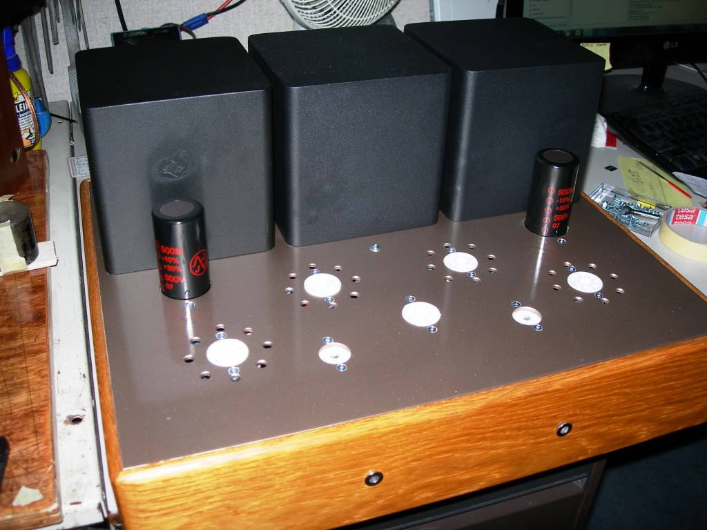

Ben al een klein beetje begonnen, alle buisvoeten etc. zaten met M3 inbus boutjes vast geschroeft, die heb ik allemaal verwijderd.
Ik vond de uitstekende inbus kopjes op de bovenplaat niet zo mooi en de buis ging hierdoor ook niet in zijn geheel in de voet, hij stoote tegen de kop aan.
Nu zijn de M3 gaatjes verzonken en de buisvoeten vastgezet met mooie verzonken schroefjes.
Mooi vlakke bovenplaat met aansluitende buis op de voet is het resultaat.
Verder ga ik de trafo kappen plaatsen, gaatjes boren etc. Daarna nog de potmeter en de keuzeschakelaar monteren met verlengde assen.

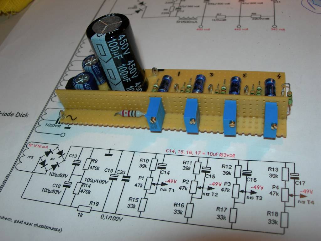

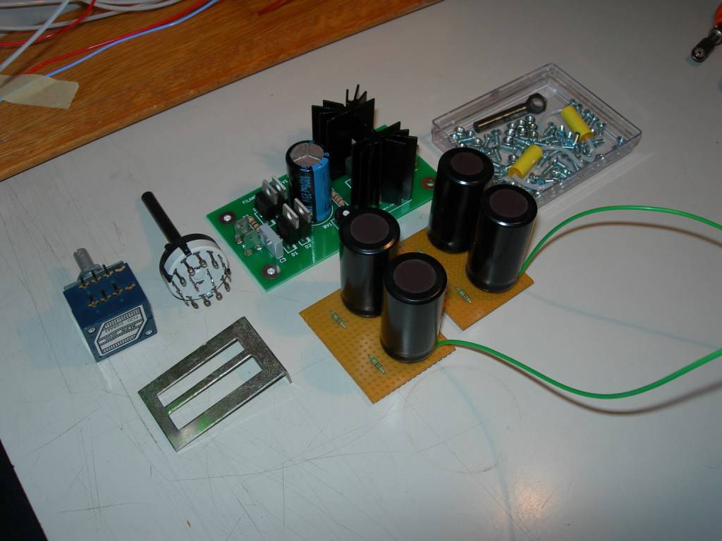

Van het weekeinde de trafo kappen en de meeste overgebleven componenten gemonteerd o.a de elco printjes, volume regelaar, source switch en het gelijkricht printje 6,3 V voor de 6SN7.
Ik ga nu de printjes maken voor de NRS schakeling, als die klaar zijn een mooi plaatje zoeken want de instel potmeters wil ik graag aan de buitenkant kunnen instellen, incl de meetbusjes plaatsen.
Even kijken hoe ik dat het beste kan gaan doen.
Daarna kan ik aan de bedrading gaan beginnen, inkorten waar nodig en netjes routeren.

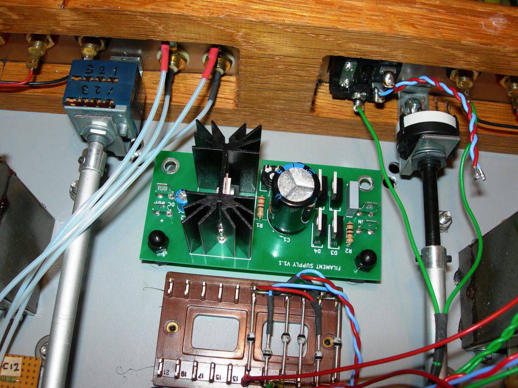

Keuze schakelaar zo dicht tegen de net entree van 230v zou ik niet doen
Eindje naar voren monteren.,,maar ook niet te dicht tegen de smoorspoel,,
Aarde van de net entree niet naar sterpunt maar direct ergens op de bovenplaat,niet te ver er van.
Ik weet niet of je al gaten geboord hebt voor de gloei print,anders ergens tegen de kast monteren,heb je meer ruimte voor de keuze schakelaar.
Kleine ingangssignalen uit de buurt houden van grote 230v wisselstromen.
Voor de rest goed bezig

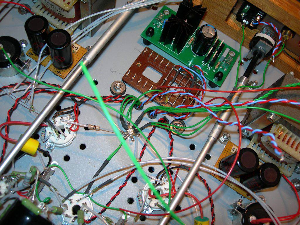

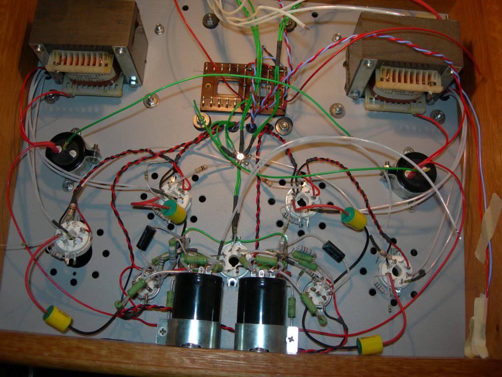

Eens met Demo, die keuzeschakelaar zo direkt naast de netentree gaat geheid brom opleveren. Onthoud dat vooral de lage signaal niveau's, dus de ingang hier gevoelig voor is. Uitgang veel minder.
Let op dat je de 1k stopweerstanden direkt op de buisvoet van de KT'88's soldeert. Ga je nog iets van inschakelvertraging toepassen?
Je vroeg nog naar de 6.3V van het gloeistroomprintje, die kun je aan de 12V wikkeling op de trafo hangen en dan afregelen op 6.3V. Daarna de buis aansluiten, nog even nameten maar die moet 6.3V blijven.
Twisten van draden, dit is vooral noodzakelijk voor alle AC voerende. Zo strak mogelijk twisten met de (accu) boormachine. DC mag ook als je dat mooi vindt, maar daar is het niet noodzakelijk. En bv de AC gloei van de KT88's mooi strak tegen de bovenplaat aanleggen, bij de rest van de verbindingen vandaan. Maar nogmaals, mogelijke brom komt vrijwel altijd bij de 1e versterkende trap vandaan.

Focus je niet alleen op de positie van die ingangsschakelaar. Ik vind de combinatie van ingangen met neteentree op nagenoeg dezelfde locatie sowieso niet zo gelukkig.
Wat je kunt doen is de ingangsschakelaar veel verder naar voren plaatsen, voorbij de smoorspoel. Dan sluit je de ingangsbedrading via afgeschermde bedrading aan op de schakelaar.
Haal dan de potmeter even ver naar voren en sluit deze met korte (afgeschermde) draadjes aan op de keuzeschakelaar.
Probeer uit de buurt te blijven van de AC Gloeistroom bedrading. Signaaldraden moeten de gloeistroombedrading haaks kruisen.

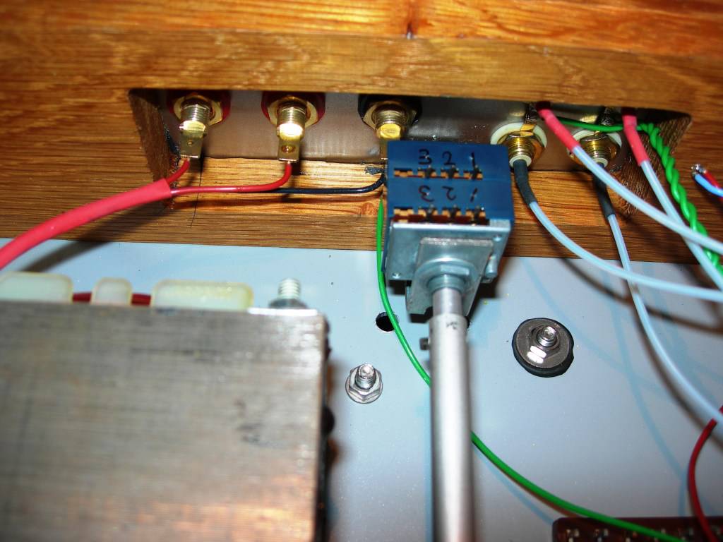

Zijn die aansluitingen rechts naast de ingangs selector wel ingang? Wat zit er links naast? Ik zie daar wel LS uitgangen.
Re: "Bill" verder afbouwen.
Links naast de ingangs selector zie je de 230Vac inlet, een stukje rechts er van zijn de "L" speaker aansluitingen, het is ongeveer gelijk aan het voorbeeld op de website van " TRiode Dick" .Barry2001 schreef:Zijn die aansluitingen rechts naast de ingangs selector wel ingang? Wat zit er links naast? Ik zie daar wel LS uitgangen.
Achter de potmeter zitten de twee ingangen met weer een stukje naar links de "R" speakeraansluitingen.
Ik heb al gezien dat ik beide een behoorlijk stuk naar voren kan plaatsen zoals RobertD al voorstelde, vanavond aan de slag
-Ruud

Moeten de ingangen naast de volumeregelaar niet naar de selektie ? Zoja, waarom niet de potm. en sel.van plaats verwisselen

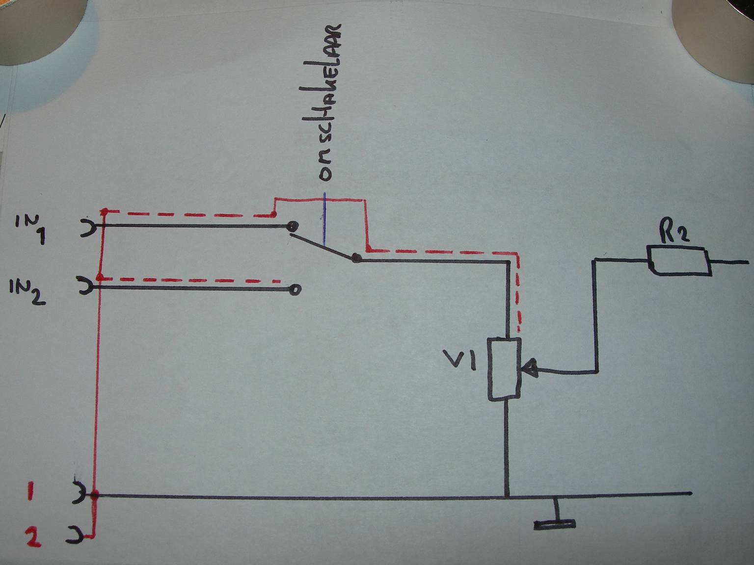

Als ik de draden ga afschermen van de twee ingangen naar de keuze schakelaar en naar de potmeter kan ik dat dan doen volgens het tekeningetje?
Blijf het moeilijk vinden die aardingen....
-Ruud-

Ah!buis schreef:Moeten de ingangen naast de volumeregelaar niet naar de selektie ? Zoja, waarom niet de potm. en sel.van plaats verwisselen.
Ja inderdaad.....dat ga ik ook doen vanavond.....thanks....

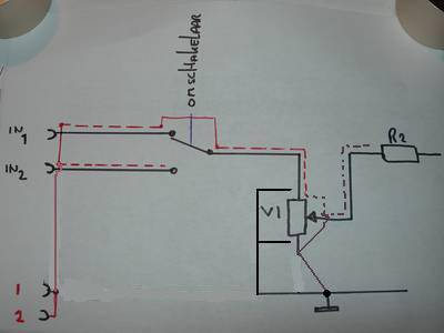

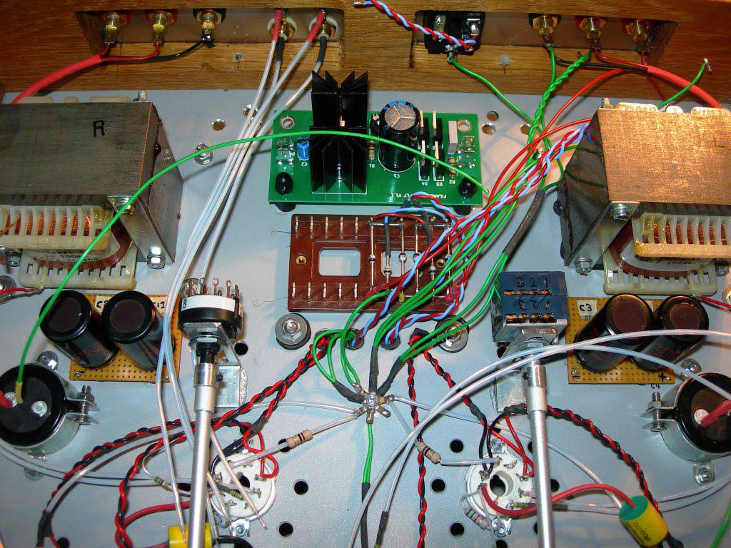

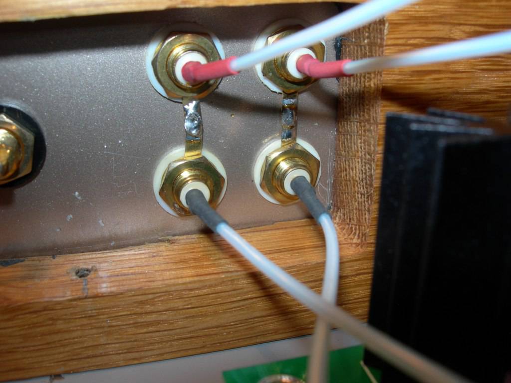

Ik heb de potmeter en de schakelaar verplaatst, ik kan nu de ingangsbedrading hoog boven de andere bedrading plaatsen.
Klopt het als ik het aardscherm van de bedrading aansluit volgens het tekeningetje?
-Ruud-
-Ruud-

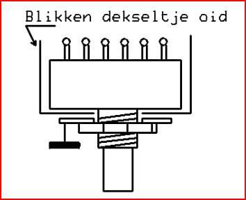

De ingangen moeten je versterker binnen komen op een bus met de massa geisoleerd van de kast. Deze massa gaat vervolgens naar het centrale massapunt. Dus niet de massa van de ingangen bij de ingangen zelf doorverbinden, maar naar het centrale massa punt laten gaan. Als dit problemen oplevert zou je nog de massa los kunnen laten hangen bij het centrale massapunt, maar in elk geval niet bij de ingangen direkt aan de kast hangen oid.
Ja, zoiets dus,
De schakelaar is, zo te zien, helemaal van kunststof en daarmee niet afgeschermd.
Best er iets omheen te doen, dekseltje of onderste deel conservenblik bijv.
Net als de potmeter de boel verbinden met de bovenplaat (chassis)

De afscherming om de schakelaar is eenvoudig op te lossen met een alu-dop van een fles oid, ga ik doen.
De massa van de ingangen zijn nu per ingangspaar L/R met elkaar doorverbonden geisoleerd van alles, kan ik per ingangspaar L/R een aarddraad naar het centrale aardpunt brengen of ieder bus een aarddraad geven, dat worden dan 4 aarddraden naar het centrale aardpunt.
Sorry voor de vele vragen maar als ik het verkeerd doe kan het met die massa veel storingen geven las ik in een ander topic.
Ook de min van het voedingsprintje 6,3 voor de 6SN7 wordt aan het centrale aardpunt verbonden dacht ik ergens gelezen te hebben, klopt dat?
-Ruud-
-Ruud-

Gloeivoeding moet inderdaad ook met massa verbonden worden, dat is heel belangrijk.
Ook de gloei van de eindbuizen moet ergens met massa verbonden worden. Bijvoorbeeld met een potmeter of via twee weerstanden
Vier massa's ingang aaneen, draad naar nulkanten volumepot (ook aan elkaar) en vandaar naar massapunt.
Gloeidraden moeten liefst niet zweven,min of plus bij gelijkstroom en midden van trafo bij wisselstroom aan massa.Mag gewoon "ergens" aan 't chassis.
Hangt wel een beetje af van het ontwerp van de versterker. Het spanningsverschil tussen de kathode en de gloeidraad mag niet te groot worden. En bij een DHT moet je helemaal oppassen. Het lijkt me beter dat je het schema van de Bill aanhoud.Ah!buis schreef:Gloeidraden moeten liefst niet zweven,min of plus bij gelijkstroom en midden van trafo bij wisselstroom aan massa.Mag gewoon "ergens" aan 't chassis.

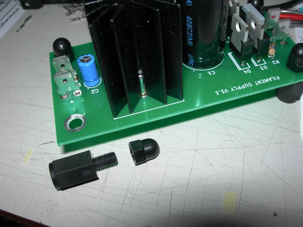

Vanavond het NRS printje gemaakt, m'n eerste soldeerwerk aan de Bill, leuk.
was nog een aardig klusje vond ik, een foutje is zo gemaakt.
Ik heb de spanning er op gehad en het werkte, ik meet keurig de juiste spanningen op de vier uitgangen.
-Ruud-
-Ruud-
NetjesCesar schreef:Vanavond het NRS printje gemaakt, m'n eerste soldeerwerk aan de Bill, leuk.
-Ruud-
