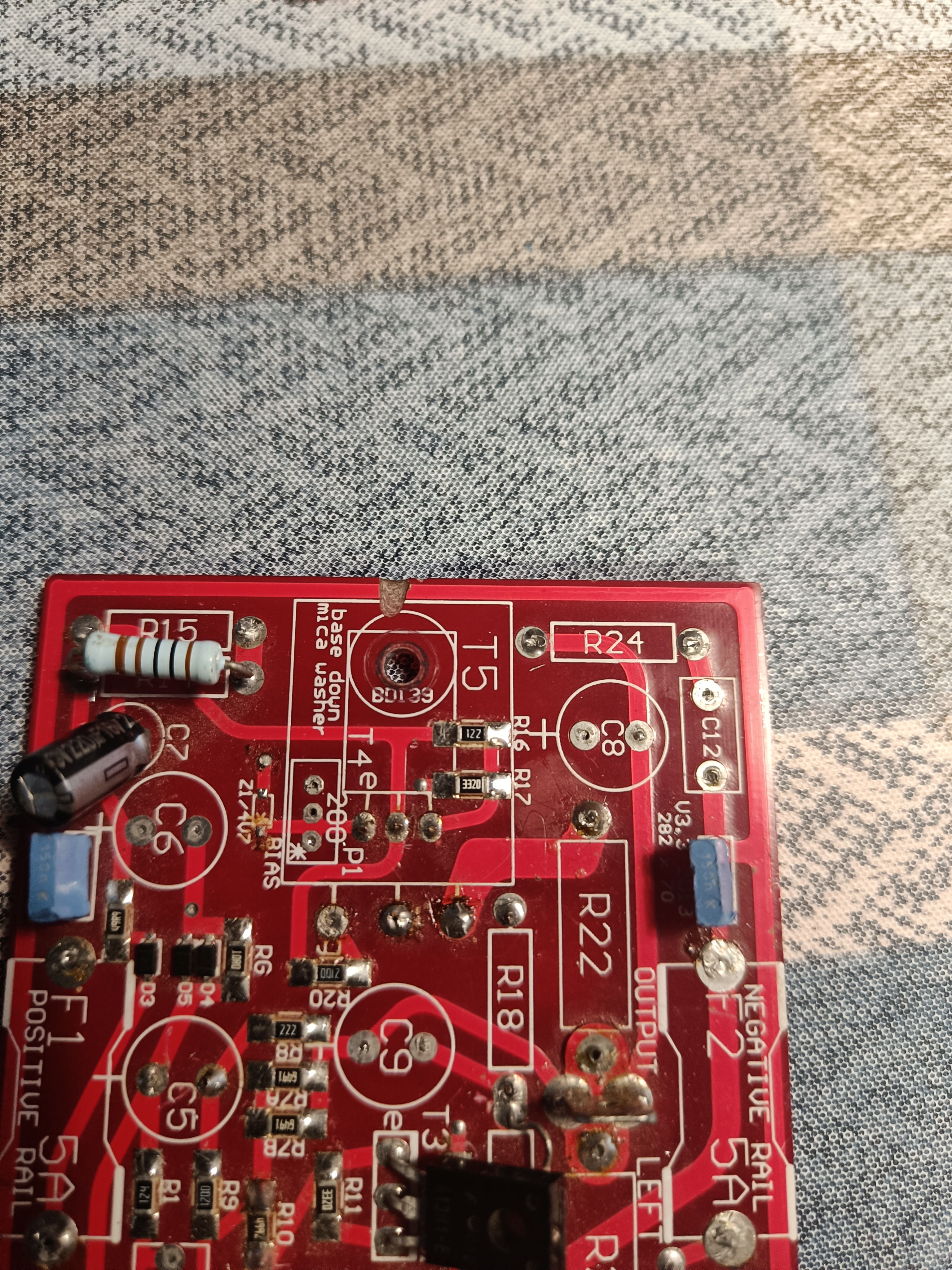

2 vraagjes, hopelijk weet iemand het, onderstaande fotos bijbehorend
Ik lijk verschillende mosfets te hebben, of zijn deze hetzelfde ondanks andere nummers?
Daarnaast dubbelcheck voor ik ze vast soldeer.. de metalige kant komt tegen het koelprofiel aan lijkt me? En moet er nog iets van koelpasta tussen, of moet de verf op die plek van het koelprofiel afgeschuurd voor betere geleiding?
Ok... ik lees hier in de parts list dat locatie T4 en T5 op de printplaat ook een andere fet is...
T4 Exicon ECX10N20
T5 Exicon ECX 10P20
Ik heb gewoon een ander merk, maar dat het 2 verschillende zijn lijkt wel te kloppen

Je kan de exicons gebruiken alsook de sj162/sk1058 alsook zoals ik in de tijd de Alfets welke ondertussen niet meer te koop zijn .
Voor mijn eerste Fetzilla had ik enkele 3mm rondellen gebruikt als standoff tussen fet en printplaat .
Toen kreeg ik een tip van Hugh Dean om kapotte BD 139 transistors te gebruiken hiervoor .

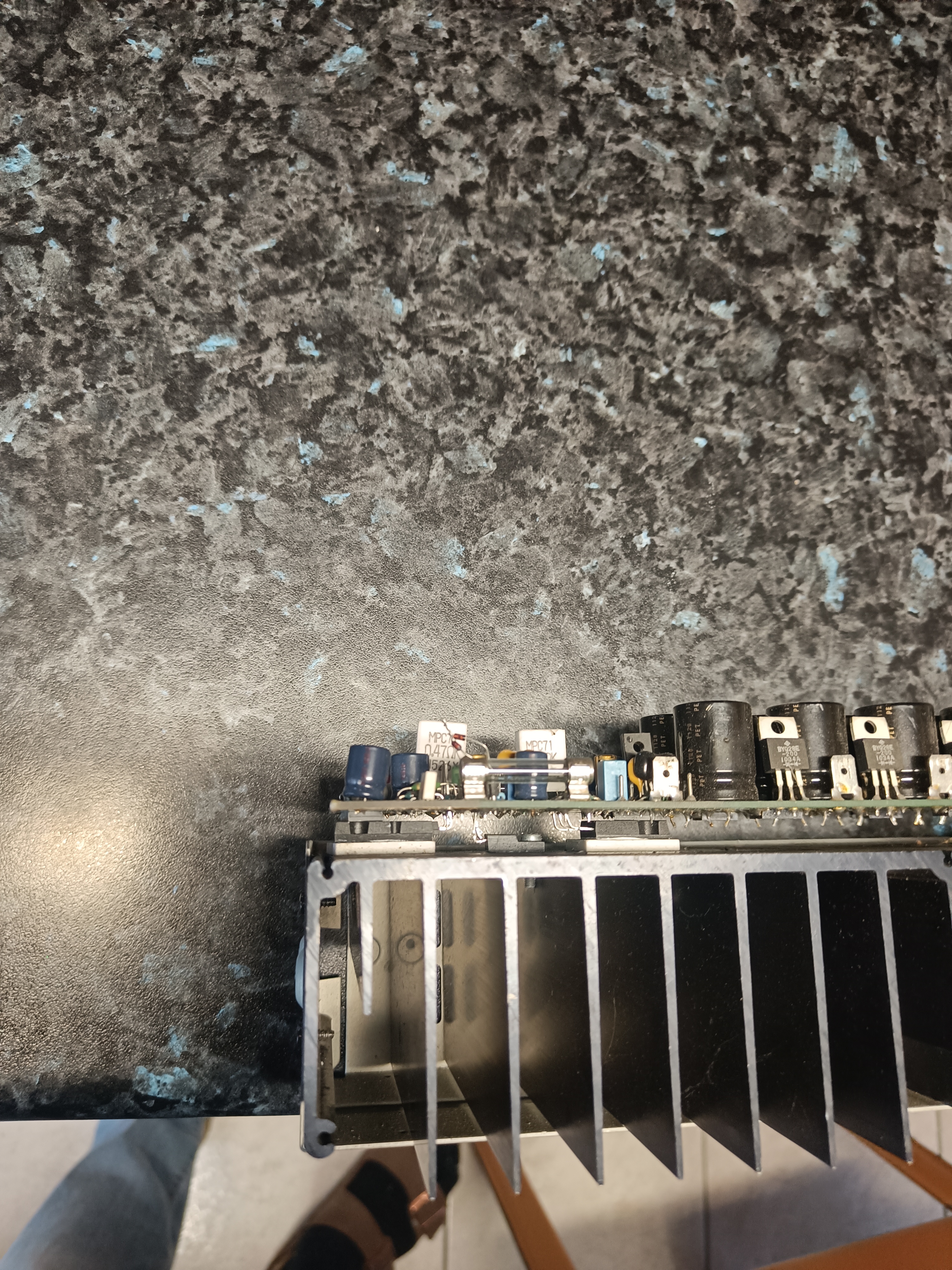

De 2 BD 139 komen aan de onderkant tussen printplaat en power fets .
De ontwerper Hugh Dean gebruikt deze methode altijd mede ook door als ze thermisch moeten gekoppeld zijn met de power fets. Bij andere ontwerpen is eentje actief en bij de andere zijde enkel als standoff .
Zie naar de foto dan word het duidelijk .
Zal eens kijken of ik een foto vind waar ze tussen zitten .
Update :
hoop dat het duidelijk is zo ?

meanman64 schreef: ma 18 dec 2023, 11:36
Ja, dat is helemaal duidelijk. De FET's zitten niet eens vastgeschroefd zo te zien en hangt alles aan die arme BD'tjes :shock:

De FETs zitten in het koelprofiel vast geschroefd

Boutje gaat bij de fetzilla door de printplaat, langs of door de afstandhouder (afhankelijk welk type), door de fet, door het keramisch plaatje, en dan het koelprofiel in
Berichten: 36753
Re: Fetzilla 4.0
Ja dat snap ik. Maar wat is dan die afstandhouder? Zelf doe ik dat vaak ook zo, en dan tussen de transistor en print zo'n siliconen rubber isolatieplaatje. Dat veert enigszins met opwarmen en afkoelen en vangt oneffenheden op.

Je moet wel een stevige verbinding hebben met het koelprofiel en tevens zorgt die transistor ervoor dat er lucht kan passeren tussen get en printplaat .
De printplaat gebruikt verder geen bevestigingspunten dan met de 2 FETs . En nee , dit heeft nog niet voor problemen gezorgd .
