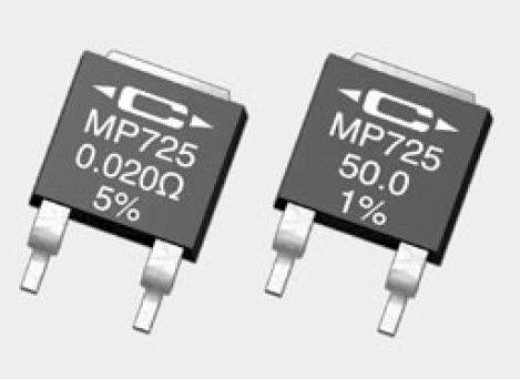

ik was aan het ordenen en het lijkt alsof ik een aantal weerstanden mis
r17-19
r22-25
zaten die niet bij de parts kit meanman?
meanman64
Berichten: 2617
Locatie: peer belgium
Re: Fetzilla 4.0
Bericht door meanman64 »
R22 tot R25 zijn die grote platte SMD weerstanden R17 tot R18 zijn die grote zwarte van Ohmit en R19 is een van die MOX die per 4 zitten.Op uw foto staan er al onderdelen wel degelijk op.

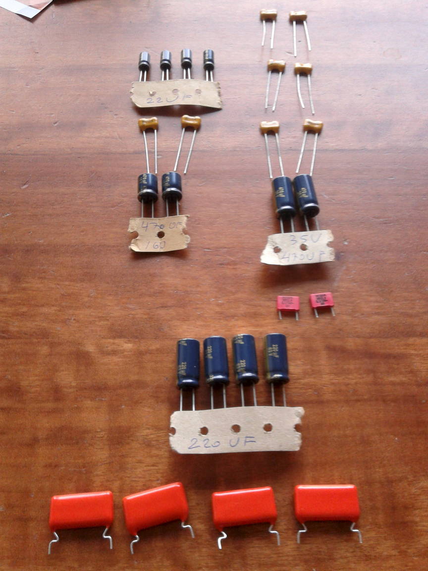

Bedankt! Ik dacht dat de grotere condensatoren waren, met mijn neus gekeken :lol:
grimoire
Berichten: 1089
Locatie: Nijmegen
Re: Fetzilla 4.0
Bericht door grimoire »
de condensatoren op volgorde van partslist behalve de 8 grote 4700's (c3 = ook c9 zelfde voltage voor beiden maar dat zal wel geen punt zijn).
c5-6 zijn optioneel voor 'moeilijke speakers of electrostaten' wel of niet toevoegen? ik heb gewoon vloerstaanders met dayton rs drivers.
alleen de Auricap voor C1 mist? :shock:
Komende dagen start maken met het solderen 8)

C1 heb ik bewust weglaten zo kan je zelf bepalen welke je neemt.Auricap is toen genomen mede door het formaat.Persoonlijk heb ik eentje van Cordell-Dublier genomen en deze vertikaal gemonteerd.Voor mijn broer zijn FetZilla heb ik een MKP van Intertechnics genomen met een waarde van 2,2µF.Als je aan een Auricap kan komen mag je die ook nemen hij presteert namelijk zeer goed in de FetZilla.Je kan de optionele mica's weglaten en in de plaats van C5 een weerstand van 100K monteren maar let op niet C5 en die 100K samen monteren.Het is of wel C5 of de 100K weerstand niet beide.Die grote oranje caps zul je een beetje moeten bewerken en de pootjes verbuigen.Ik had per ongeluk de verkeerde besteld,ze moesten namelijk een maatje kleiner zijn :oops:

Bedankt voor je snelle reactie, dan ga ik nog een mooie cap uitzoeken, dacht dat die er bij hoorde.
Begrijp ik goed dat C1 grotere waarde mag hebben dan 1.0 uF? Tenminste 1.0uF denk ik dan? En ook tenminste 200vdc?
Die pootjes zijn prima bij te buigen van die oranje dingen, dt komt wel goed :wink:

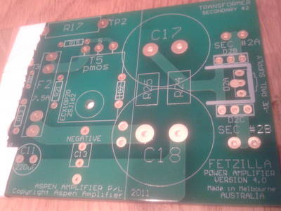

eerste soldeerwerk gedaan, best netjes volgens mij.
1 weerstand was lastig omdat een pootje aan een stuk van de printplaat zit waar een hele lap koper aan vast zit binnenin wat als een heat sink werkt.

Als je op de bovenste foto kijkt zie je daar PL staan,op die plaats kan je die 100K weerstand plaatsen waarvan ik sprak.
Laatst gewijzigd door meanman64 op zo 09 feb 2014, 13:59, 1 keer totaal gewijzigd.
Re: Fetzilla 4.0
Ziet er niet verkeerd uit !
Lekker grote soldeerpads ook, dat werkt een stuk makkelijker dan die kleine priegel dingen.

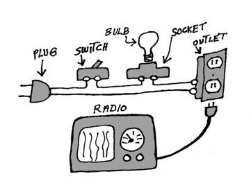

Een tip ;Bouw eerst een light bulb tester voor je de amp opstart de eerste keer.Zelf heb ik ook eentje gemaakt en je vraagt je af wat doet deze tester.De werking is als volgt ; bij het opstarten licht de lamp op en bij een lamp van 42 a 60W moet het van fel oplichten zakken naar zwak branden.Scheelt er echter iets in de schakeling dan blijft de lamp fel branden.De lamp zorgt voor een grote weerstand en kan je amp geen grote hoeveelheid stroom trekken en is zo beschermd.Persoonlijk begin ik bij het eerste opstarten met een lamp van 24 a 25Watt en deze zal ook volledig doven als alles OK is.
Deze tester mag niet blijven zitten om uw amp af te regelen en dient alleen om te testen of alles OK is.

Volgens mij de weerstand naast C1 (rechterpootje)
Lamptester is een goed idee, die gaat er komen!
Inderdaad fijne printplaat, soldeert makkelijk :D
cool
Berichten: 1126
Re: Fetzilla 4.0
Bericht door cool »
De onderkant ziet er beter uit dan de bovenkant. Niet helemaal gevloeid hier en daar.
Maar de print is door-gemetalliseerd denk ik en hoef je eigenlijk de bovenkant niet te solderen. dus verder geen probleem.

Klopt het dat die ohmite weerstanden 100 ohm zijn? In de beschrijving staat 0R1 ( wat dat precies betekent weetik ook niet)
