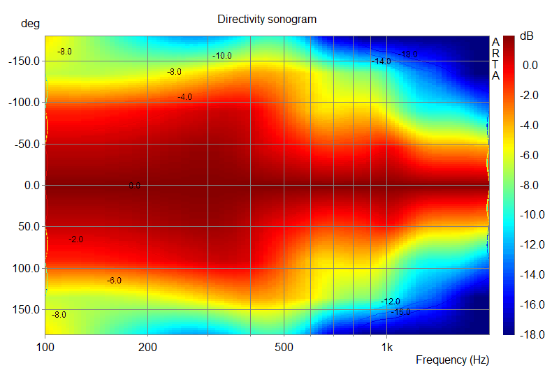

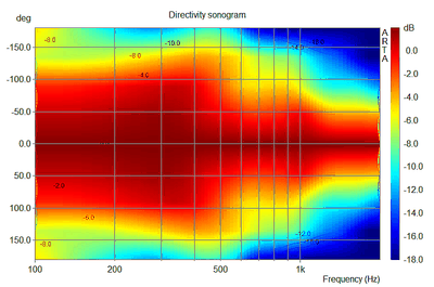

Hier nog de polar en off axis responses. Moet nog wel beter kunnen.

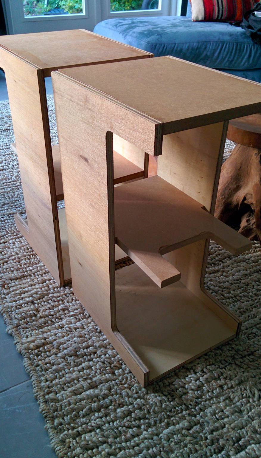

En inmiddels begonnen aan het bouwen van de front speakers.

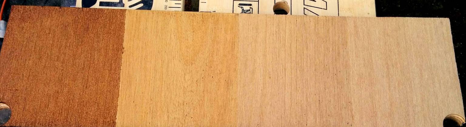

Staaltje gemaakt voor de afwerking. Van links naar rechts: noten-, grenen-, gerookt eikenbeits en kaal. Wordt de 2e van rechts waarschijnlijk.

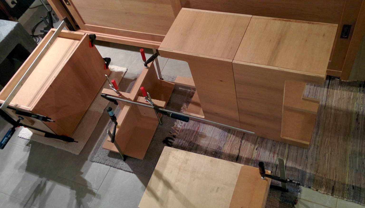

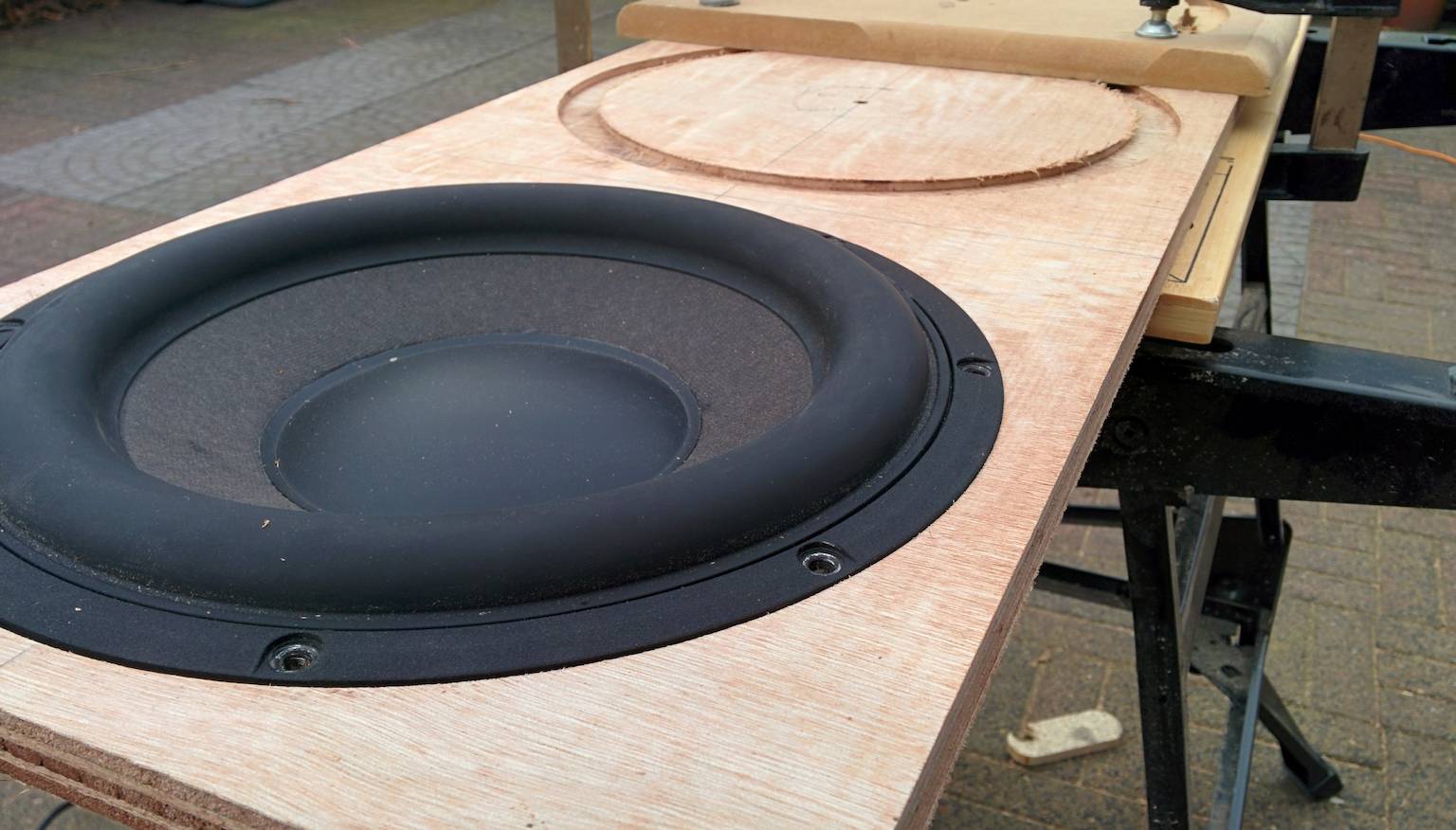

Zo, de temperatuur loopt weer op en ik heb weer tijd gevonden, dus er kan weer geklust worden :rock: :yeah:

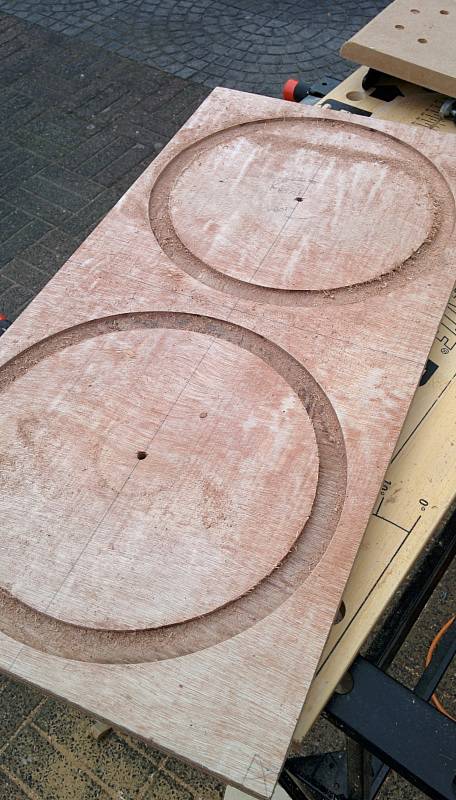

Gister gewerkt aan één van de subs. Freesmalletjes gemaakt voor connector plaatjes en greepjes. En 1 sub staat nu helemaal in de lijmklemmen.

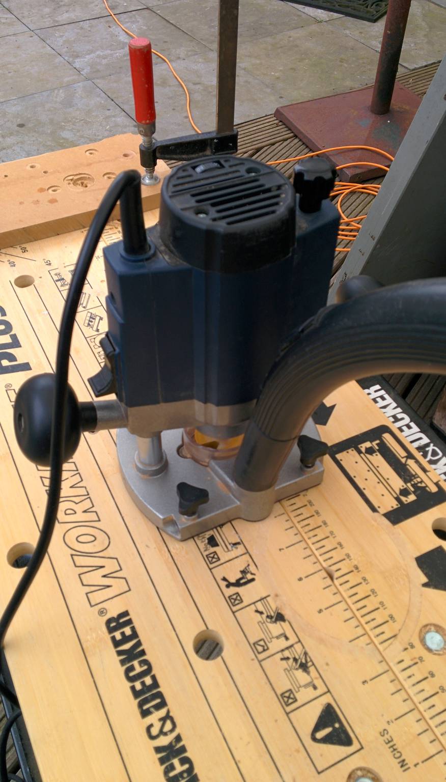

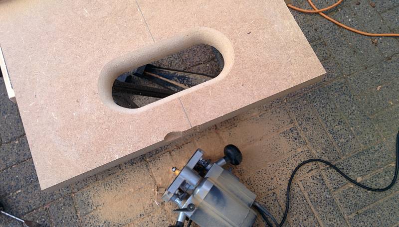

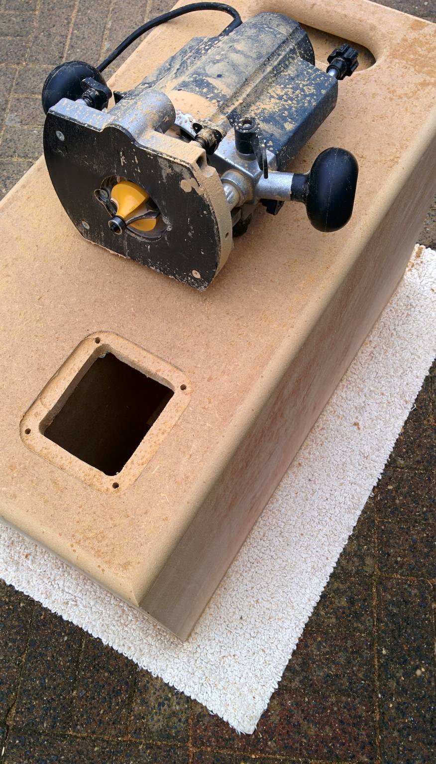

En weer lekker geklust :). In eerste instantie met de stofsluigerslang aan mijn el cheapo bovenfrees machine
En toen ongeduldig en toch maar zonder :mrgreen:
En 1 sub bijna af
Met het paasweekend verder met de tops en andere subs :rock: hopen op iets beter weer :lol:

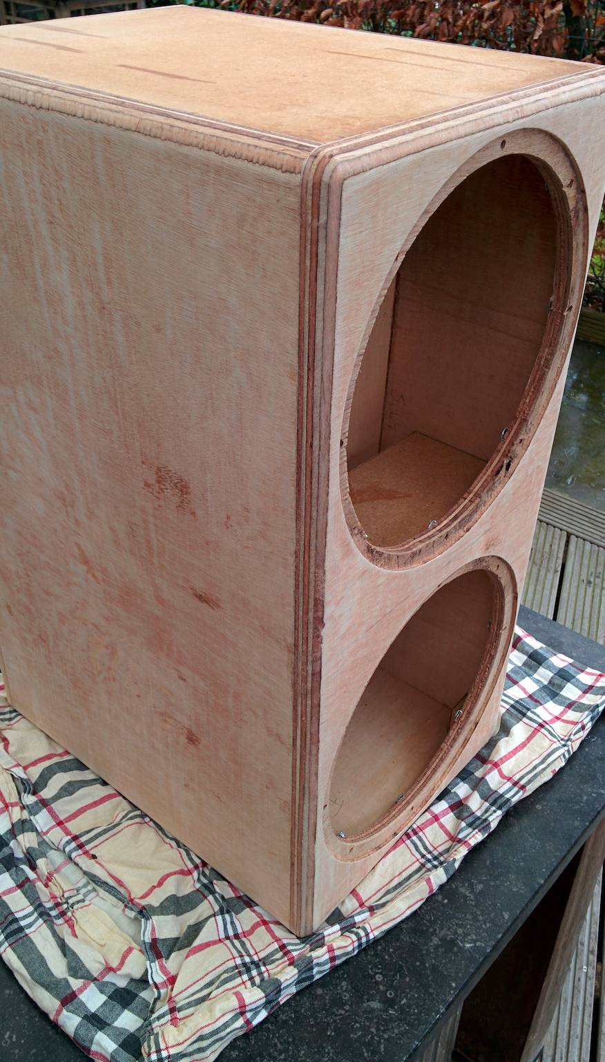

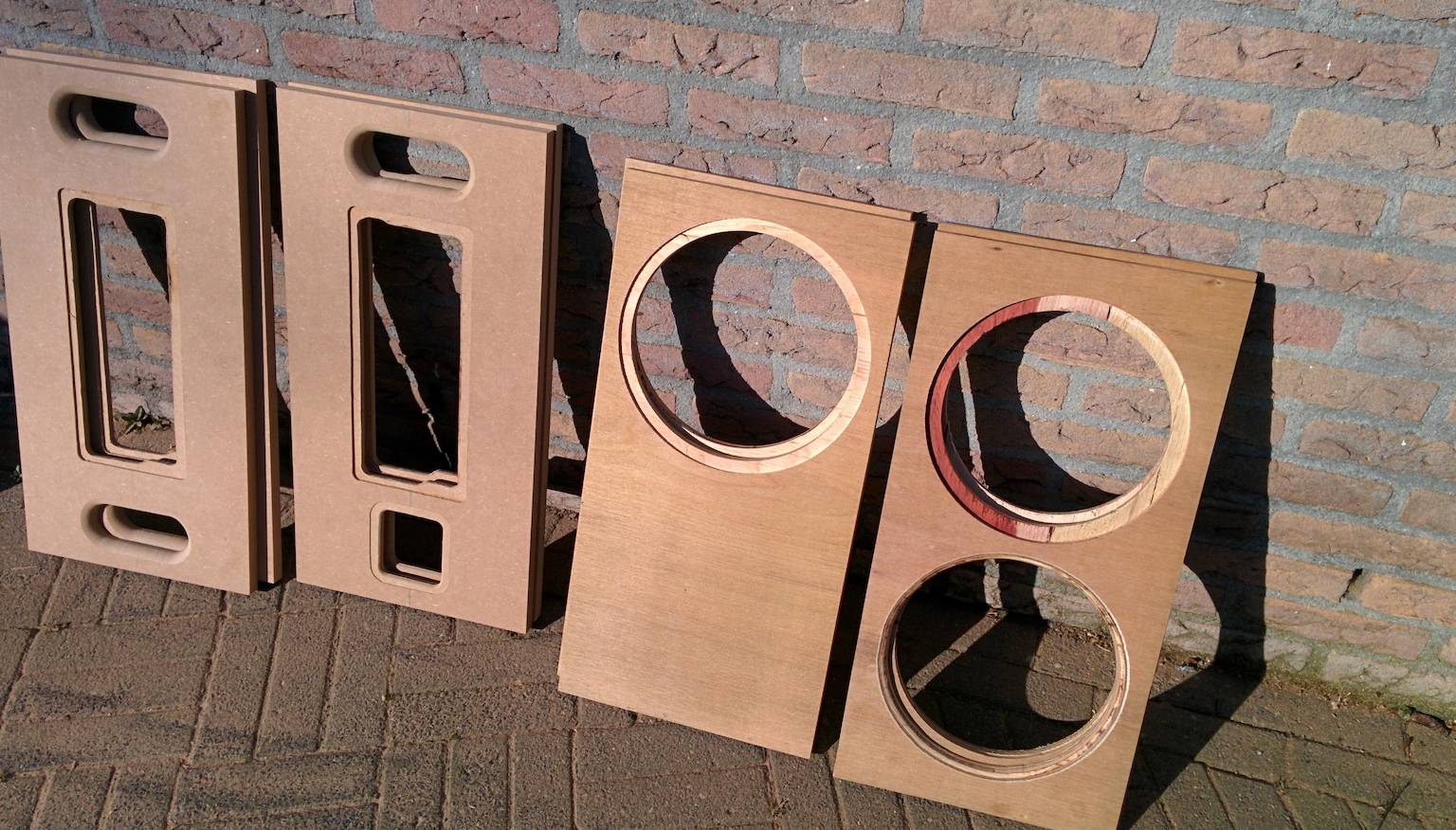

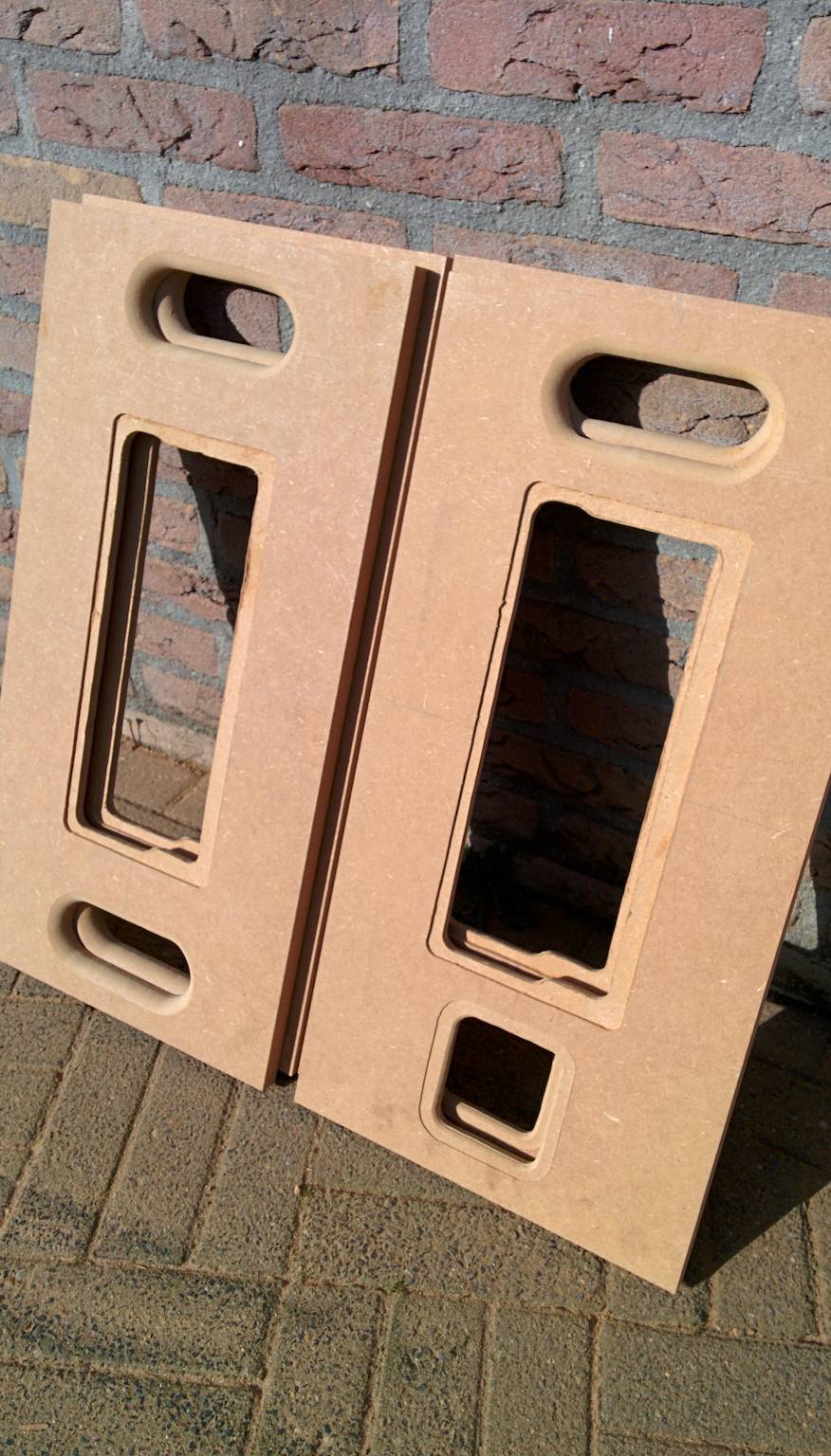

Van het weekend de baffle's en achterplaten gemaakt. De kwaliteit van het multiplex laat een beetje te wensen over helaas (bouwmarkt) :roll:

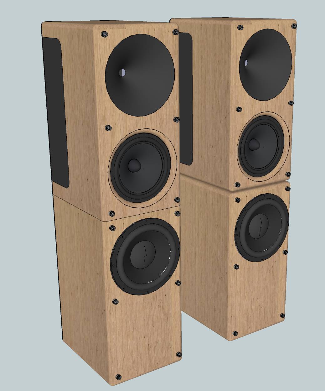

Zo moet het worden, ik denk de rechter variant

Ik vind de linker mooier :oops:
+1
Ik twijfel zelf ook nog. Ik wilde het maar gewoon proberen, onder- en bovenkant rond ik sowieso af. Dan zet ik top- en sub op elkaar en kan ik in het echt zien wat ik het mooist vind.........

Ik denk dat je met een mooie strakke naad ertussen een mooie luidspreker houdt, anders heb je gewoon twee losse kasten op elkaar.

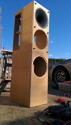

Heb jullie adviezen ter harte genomen :lol:. Vond zelf ook de naadloze variant mooier in het echt. Vandaag wel goede vordering gemaakt, lekker weer ook om buiten te klussen 8). Vandaag baffles en achterkanten gemonteerd, op maat gefreesd en afrondingen eraan gemaakt. Ondanks de wat matige kwaliteit van het hout (dat doe ik dus niet meer, goedkoop hout kopen, zonde van de tijd die je erin steekt), ben ik toch tevreden met hoe het geworden is.
Jag
Berichten: 998
Locatie: Utrecht
Re: Cardiode / waveguide tops en multisub, update: bouwfoto'
Bericht door Jag »

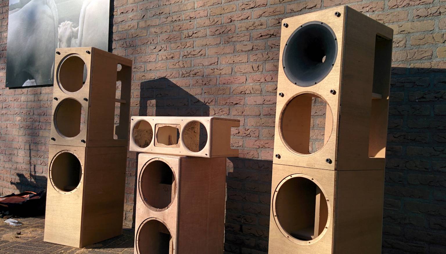

En wat vinden jullie ervan :o ?
Bijzonder fraai!
Grote units kunnen door mooi in te bouwen een enorm rust en autoriteit uitstralen. Gewoon een groot en rustig ontwerp zo, prachtig vind ik het. :goeie:
Leuk ook dat je de bouw foto's deelt :rock:

Aan de muur is ook leuk 8)
Wat mij betreft valt het formaat nog enigzins mee, maar ik vergelijk het dan met mijn vorige set die redelijk pompeus was met een 200Hz hoorn en 2x 15inch op het laag :rock:
De maten nu zijn 30 x 120 x 40 cm (BxHxD). Oftewel, minder dan de helft dan de vorige set haha.
Dat van het garantieplex, ja, helemaal gelijk. Ga ik niet meer doen goedkoop hout. Ik ben nu alweer zoveel tijd kwijt aan dit project, dat het eigenlijk dan zonde is om subpar hout te gebruiken. Gelukkig valt het resultaat mee met her en der wat herstelwerkzaamheden.

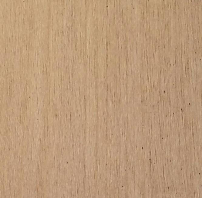

Volgende ronde klussen wordt de afwerking. Center en sub worden in de zwarte warnex gezet, net als de achterkanten van de fronts. Verder krijgen de fronts een laagje gray wash achtige beits en ee laagje blanke PU lak. Soort eiken look is het doel. Zoals op dit teststukje:

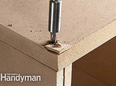

Ik wil toch aanraden om op de hoeken wel heel voorzichtig te werk te gaan, het is me al zeker drie keer overkomen dat ik een laagje terug moest lijmen omdat ik niet voorzichtig genoeg was op de hoeken :(
De foto laat een soortgelijk probleem zien.
Typisch gevalletje 'niet voorboren' :shock:
