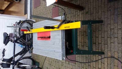

Ik voelde steeds meer dat ik behoefte aan een klein zaagtafeltje.
met name voor stroken en plankjes die met de cirkelzaag niet (goed) te doen zijn.
Dus voordat ik voor iets nieuws ging eerst maar eens een op Marktplaats gekeken.
op zeker moment vond ik er een in de buurt voor een redelijke prijs.
Het bleek te gaan om een Ferm FZT250.
met een defecte magneetschakelaar.
Afijn, een afspraak gemaakt, en ter plaatse het ding bekeken. dat zag er niet zo heel best uit.
tijdens het gesprek met de verkoper kwam hij tot de conclusie dat hij er eigenlijk geen geld voor wilde en vroeg me om het ding zo mee te nemen.
Ik denk dat hij al blij was dat er iemand naar kwam kijken.
als klap op de vuurpijl kreeg ik er ook nog een extra zaagblad bij.

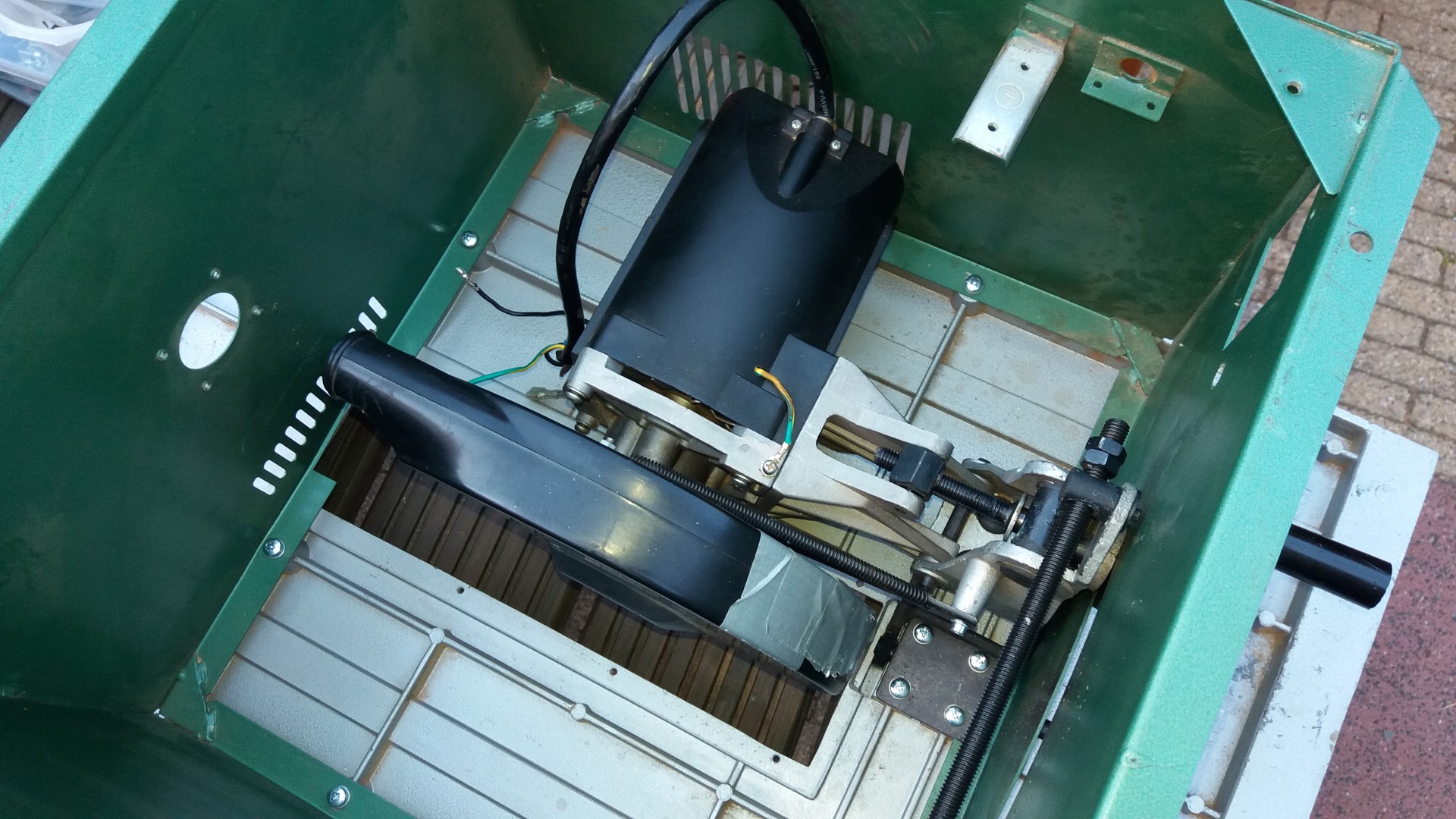

Met het wrak thuis aangekomen bleek er inderdaad van alles mis mee te zijn,
simpel gezegd, wat vast moest zitten zat los. en wat los moest zitten zat vast...
Dus eens lekker de schouders eronder gezet om de gebreken op te lossen en het ding uit elkaar getrokken.
De motor werkte, en daar was alles mee gezegd.

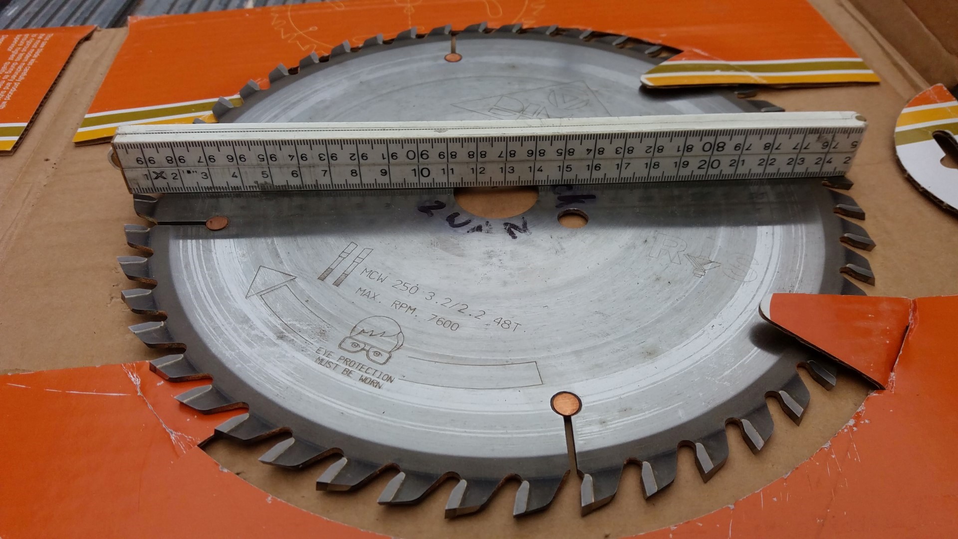

Het extra zaagblad, ik moet op nog zoek naar een pasring hiervoor, gat is een stuk groter dan die van het andere blad.

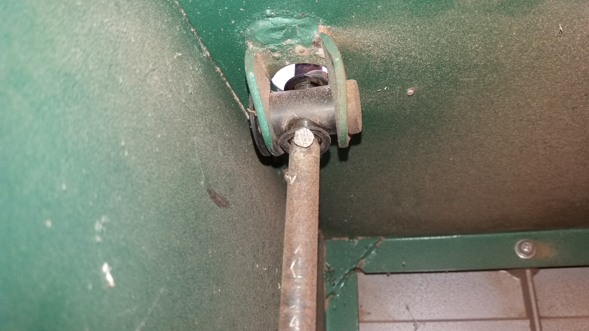

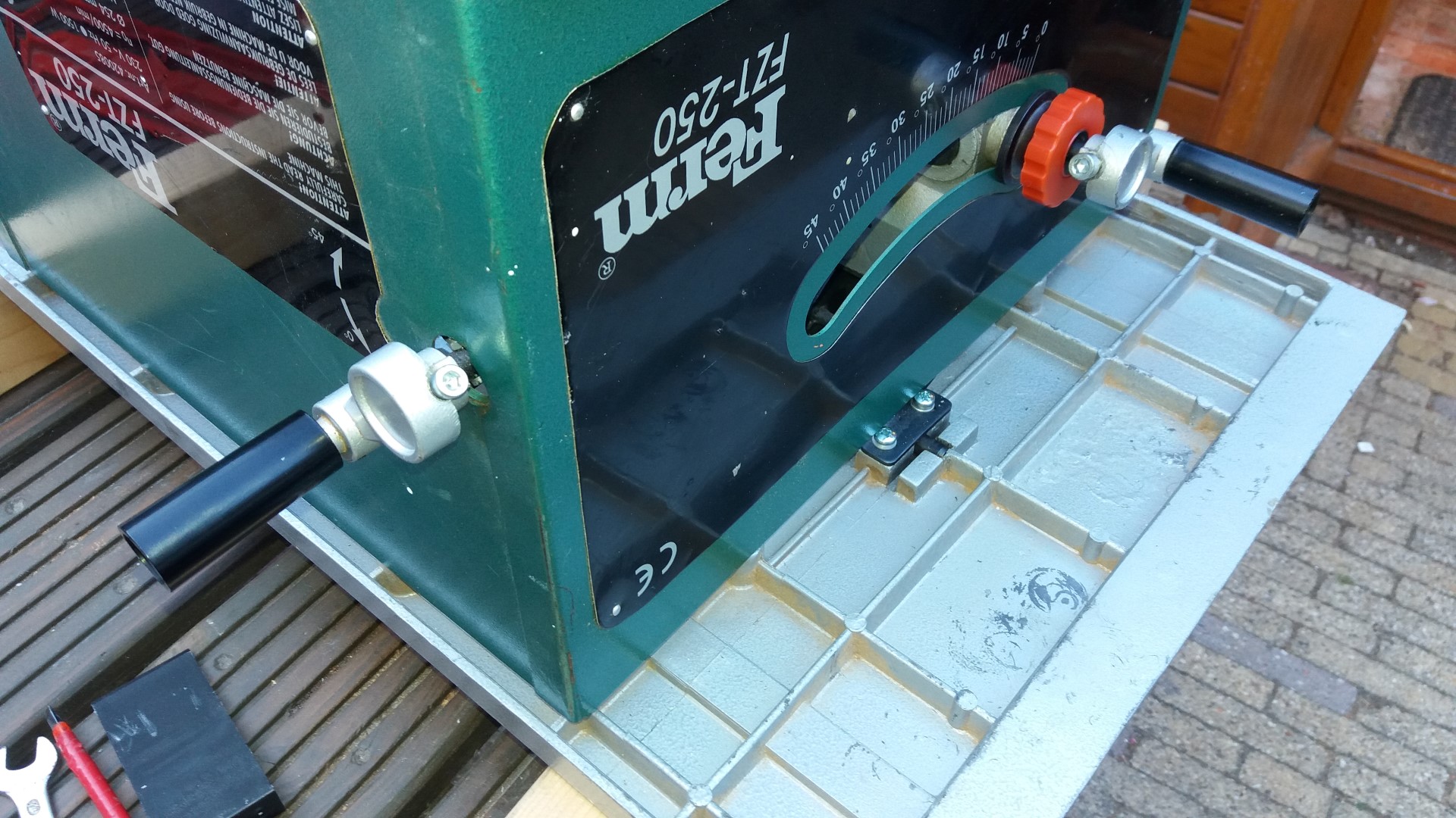

Hee, dat is apart, men heeft een aparte truuk gebruikt om een eindstop te maken. oorspronkelijk zijn hier een soort segerringen gebruikt.
men had een gaatje geboord en een spijkertje erin gepropt.
ik had geen zin om op zoek te gaan naar nieuwe ring, dus het gat opgeboord en een boutje en moertje erop gezet. lijkt me ook een stuk degelijker.

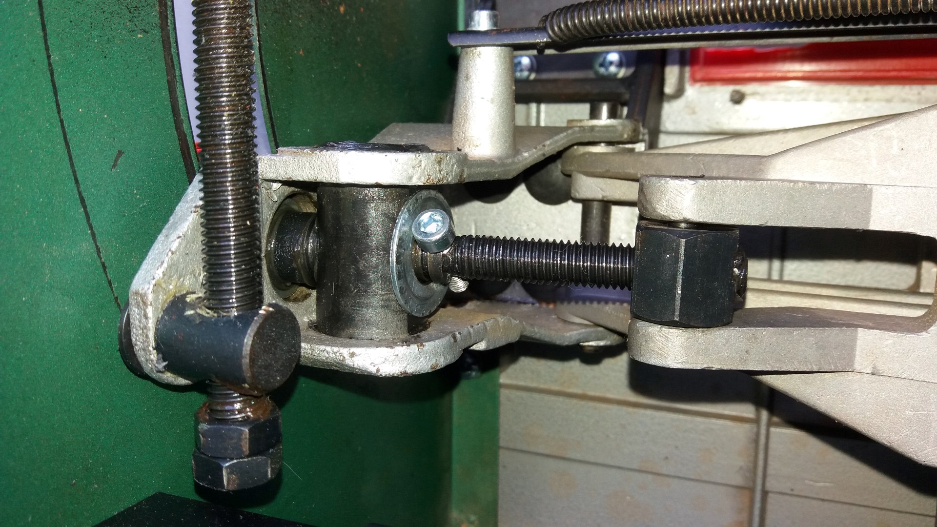

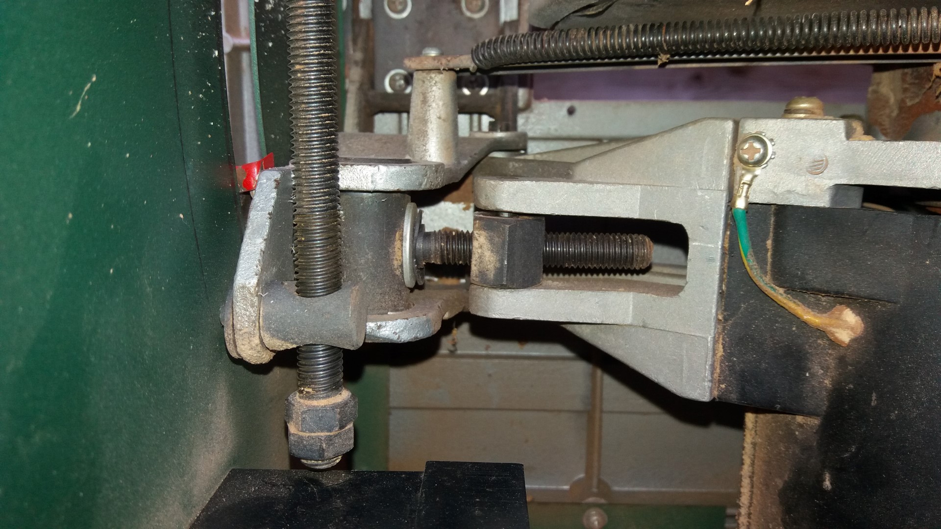

Hier zie je zo'n ring, tijdens het uitproberen overleed die van de hoogteverstelling. deze is vervangen door een in de as getapte M5 Inbusbout.
Alles schoongemaakt, en opnieuw ingevet. de motor heb ik niet uit elkaar gehaald, maar wel een kwak vers vet in het overbrengings huis gepropt.
Op Ebay voor een kwartje per stuk vier grote rubberen voeten voor het onderstel gevonden.

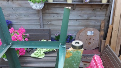

De aandraai boutjes om de zwengels mee op de assen te zetten waren dolgedraaid, deze zijn opgetapt naar een grotere maat (M5) en voorzien van inbusboutjes.

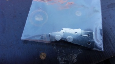

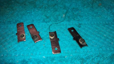

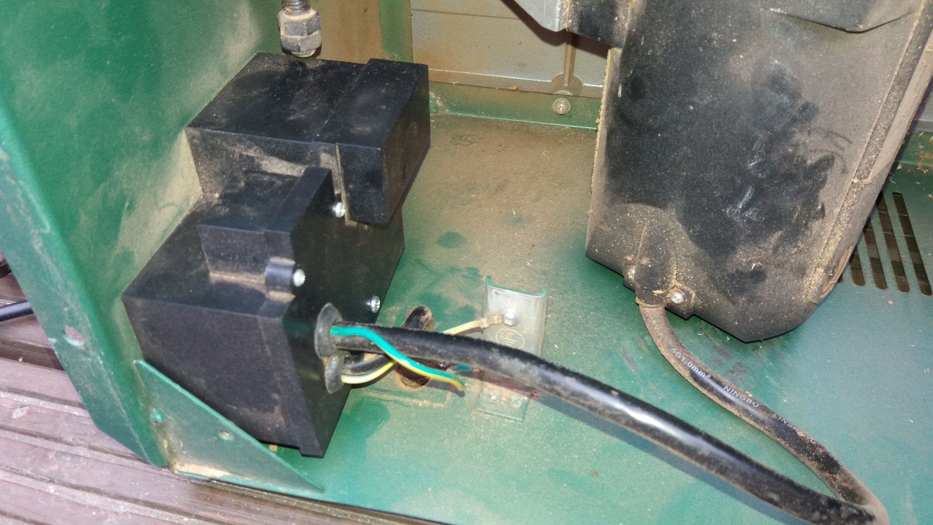

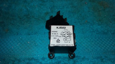

Dan de magneetschakelaar. de spoel was gelukkig in orde, de contacten een ander verhaal. met fijn schuurpapier zijn deze grondig schoongemaakt.
Gelijk maar ook de aansluitkabel met draadbreuk vervangen door een stevig stuk rubberkabel en een Kopp stekker. en een waterpas gebruikt als geleider.

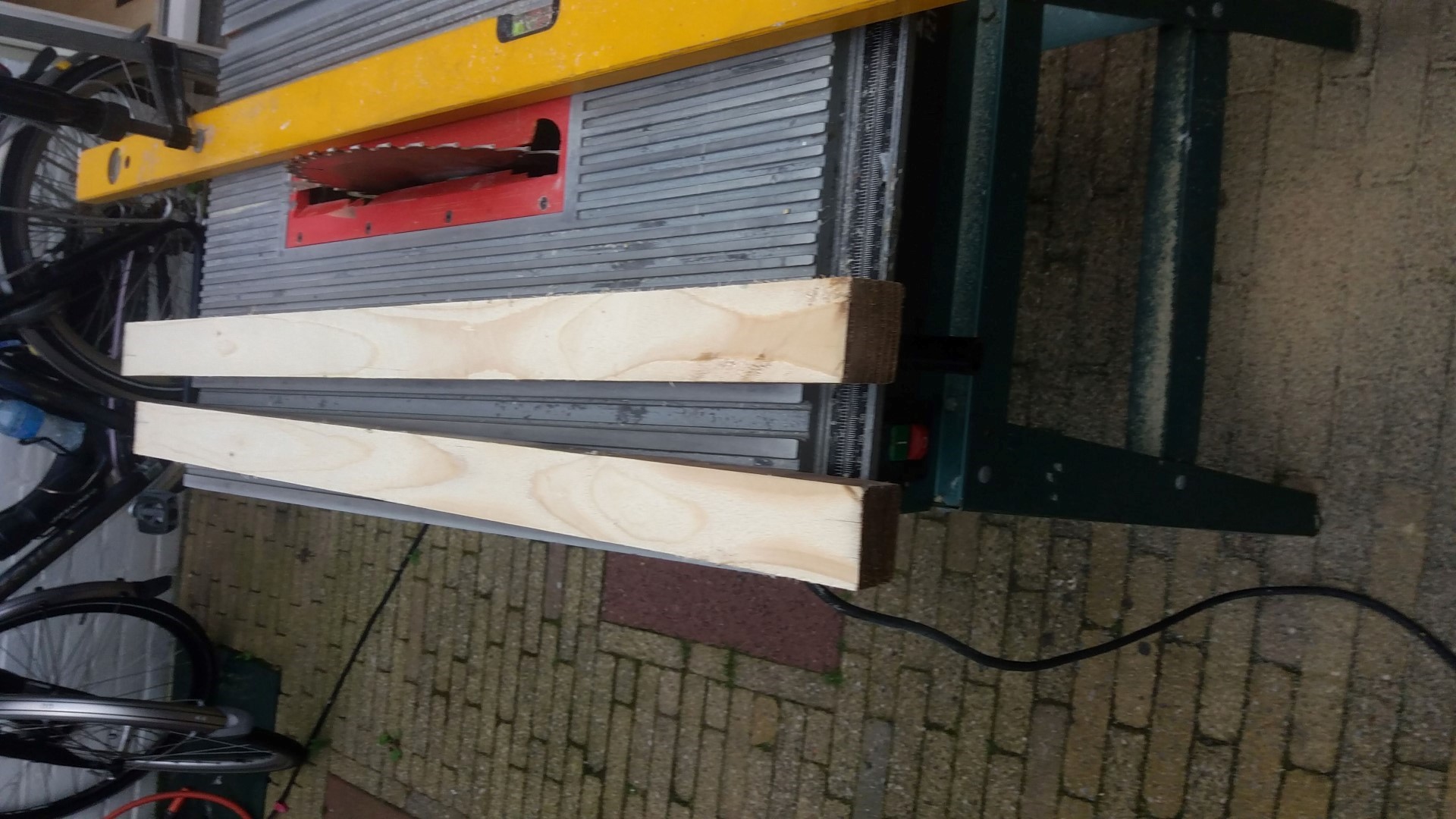

En jawel, een 2"en 3" schulpt hij in no-time doormidden.
Volgende stappen zijn het maken van een nette langsgeleider, en het bouwen van een (afneembaar) extensie tafeltje voor aan de rechter zijkant

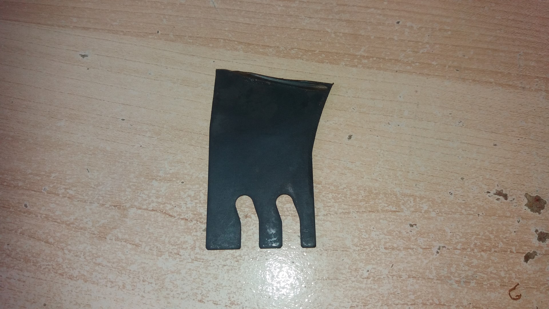

Het spouwmes was afgebroken, daar moet ik nog een stuk aluminium voor laten knippen, en in de juiste vorm zagen.

Ik kan het blad enigszins bewegen, voelt alsof het bij de as van de motor weg komt.ray5150 schreef:

Leuke aanwinst Ray. Spouwmes niet van alu maken, veel te slap! Even zoeken naar een originele.

Of er zit wat speling in de kantelbok.beijert schreef:Ik kan het blad enigszins bewegen, voelt alsof het bij de as van de motor weg komt.ray5150 schreef:

Inderdaad!ds23man schreef:Leuke aanwinst Ray. Spouwmes niet van alu maken, veel te slap! Even zoeken naar een originele.
Niet lopen klooien in dit geval!
https://www.onderdelenwinkel.nl/ferm-kn ... brand=5629
Deze toevallig?
Anders even de handleiding opzoeken,daar staan vaan de onderdelen incl. nummer in.

Dat ziet eruit of er ratten aan geknabbeld hebben, is dat normaal?
Re: Welke zaagtafel gebruiken de zelfbouwers??
Dat betwijfel ik. die is haaks. het restant dat ik heb is recht.dre schreef:
Volgens deze exploded view zou het moeten gaan om onderdeelnummer 407458. ben er nog niet aan toegekomen om er naar te zoeken.
Hier staat ie in ieder geval niet bij. het ding is dan ook een jaar of 15 oud.
http://service.ferm.com/nl_service/tsm1 ... tafel.html

het spouwmes en de kap zitten aan de zelfde beugel, Is ook niet handig als je een deel wilt inzagen inplaats van door het materiaal.
Een spouwmes is eventueel ook te maken van een oud zaagblad.

Ik zou mijn spouwmes even kunnen demonteren..rjmulder schreef:Een spouwmes is eventueel ook te maken van een oud zaagblad.
Als je wilt, graag.
Dan weet ik tenminste hoe die eruit moet zien.
