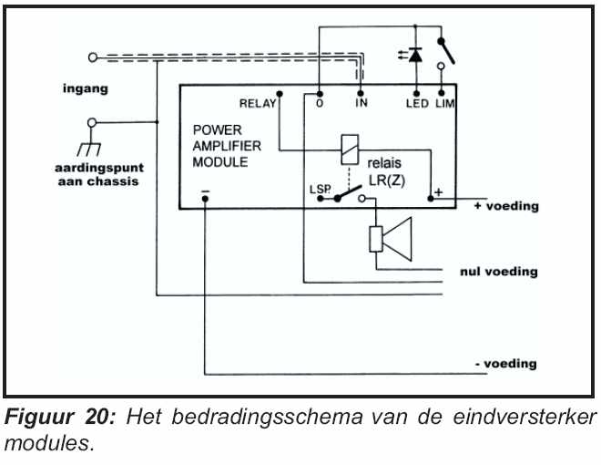

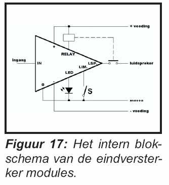

Berichten: 33825
wat ik aan schema's tegenkwam:
amp bedradingsschema.jpg (27.58 KiB) 2205 keer bekeken
amp blokschema.jpg (13.64 KiB) 2205 keer bekeken
Berichten: 36748
Hallo Henkjan,
Die versterker is dus ongebalanceerd in. Zit er niets anders op dan de speaker om te polen al dan niet met een schakelaar zoals in het bijgevoegd schema'tje.
