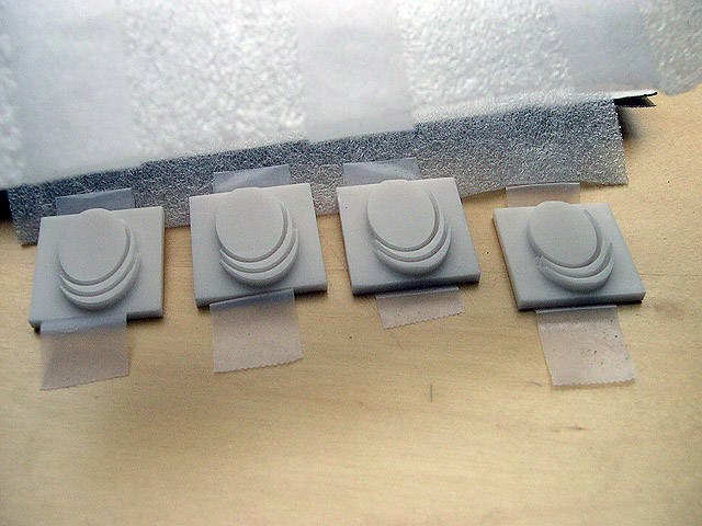

Nou vooruit dan, ff iets tussendoor, met dank aan audiomanics!
Ik kreeg een paar dagen geleden via dit forum een PB'tje van hem met de vraag of het geen leuk idee is om dat logootje hier links bij mijn naam uit te frezen.
Nou had ik daar zelf ook al ideeën over, en al snel waren we het erover eens. Dus ik een digitaal bestandje opgestuurd, en toen ik vandaag terug kwam van een afspraak lag er deze envelop op mijn werktafel:
[zie onder]
En eenmaal opengemaakt zat er dit in!!
Vier stuks, voor elke speaker 2.. Een op de kast zelf, en een op het front doek. de bedoeling is dat ik de logootjes eerst ga lakken met de airbrush. Dan kunnen ze gelakt een tijdje de koelkast in, dan drogen ze daar vanzelf mooi op. Wanneer dat klaar is schuur ik alleen het bovenste vlakje met fijn schuurpapier weer strak, en komt er een laagje lijm op. Vervolgens maak ik wat aluminium slijpsel aan door een stuk aluminium flink af te vijlen (of schuren, net wat) en dat strooi ik in een aantal keer over de logootjes. Wat dan overblijft is een metaal glinsterend vlakje op een zwarte achtergrond. Precies wat ik hebben moet!!
enveloppe jasper.jpg (13.16 KiB) 4715 keer bekeken
Laatst gewijzigd door Jasper Joppe Geers op di 19 nov 2013, 16:53, 1 keer totaal gewijzigd.

Mooi stukje vakwerk Jasper.

waarom niet meteen het bovenoppervlak ook airbrushen met testors metaal-finisher http://www.testors.com/catalog_item.asp?itemNbr=721
heb dat destijds veel gebruikt voor mn modelbouwvliegtuigen e.d., schitterend resultaat en een gladde finish
al kan jouw methode met het alu-schuursel (zou geen vijlsel pakken wegens te grof) ook wel een perfect resultaat geven, sta alleen wat sceptisch over de te gebruiken lijm :?
keep up the good work ... al ben ik geen B&W fan, ik vind het een prachtig staaltje werkmanskunst =D>

Overigens zit ik erover te denken om dit nog een keer te laten doen, maar dan uit Aluminium. Het is even een kwestie of dat technisch gezien wel zou kunnen, maar ik heb er een goed gevoel over!

Nee, ik had het nog steeds over die logootjes, of we die een keer dus uit aluminium zouden kunnen frezen.. Ik begreep van je dat we dan niet dieper kunnen dan 1 mm, maar over het gehele vlak zou dat misschien best genoeg kunnen zijn. Dus de totale dikte weer 6 mm, maar 1 mm verdiept gefreesd dus.
Zou dat kunnen denk je?
