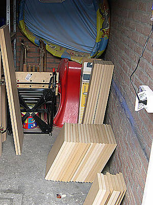

Hieronder het eerste begin, een aardige stapel plankjes op maat gezaagd
(Met dank aan een kameraad van me en Formido Oss!)

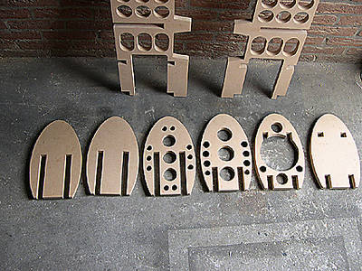

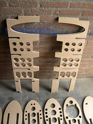

Eerst begonnen met het frame wat aan de binnenkant van de luidspreker komt. de buitenwand wordt straks gemaakt van 6 platen buig MDF, dus is een frame ofwel matrix best handig.. Het kostte me aardig wat zaag en boorwerk, vooral die grote gaten heb ik me op verkeken! In het begin dacht ik nog wel uit de voeten te kunnen met een simpele gatenzaag, maar snel daarna maar even om een komboor gefietst!
Zie hier het zaagsel...
eenmaal in elkaar geschoven ziet het er als volgt uit
Ik heb het frame maar in elkaar gelijmd met gewone houtlijm en huppekee, de lijmklemmen erop. Ik heb ook wel konstruktie kit staan, een hoogwaardige 2-komponenten lijm, maar die gebruik ik liever straks bij het lijmen van de wanden.

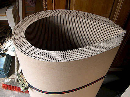

Vervolgens is de bedoeling om rond het frame de achterwand te gaan lijmen. zoals gezegd, het zijn 6 platen buig MDF van 8 mm die straks tegen elkaar gelijmd worden. Aangezien dar aardig wat spanning in kan zitten heb ik uit voorzorg die platen nu zo'n 2 weken in de spanbanden staan, dan kunnen ze alvast een beetje de vorm aannemen, en is de ergste spanning eruit.

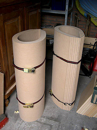

Blijkbaar moet je dit spul ook zeer voorzichtig in de vorm buigen anders breekt het vlot af! Ook het resterende buig MDF heb ik meegekregen en toen dat lekker op de grond kletterde was ik zeer blij dat het rest afval was!
Ziehier de aankomende wanden. Ze worden ongeveer een meter hoog
Nu is het voor mij de kunst om straks zeker te weten dat al die platen verlijmd kunnen worden zonder dat er ergens lucht tussen blijft zitten.
Aan een dergelijke stapel met uitgeharde lijm daartussen hoop ik een prima dood wandje te hebben, maar dan moet daar wel flink wat lijm tussen..

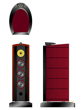

Bij deze trouwens het ontwerp.. heb je een beetje een indruk. Het is ook niet exact een 803 kloon, het heeft ook iets weg van Sonus Faber..
Vanwege de crossover heb ik besloten om die maar in een voetje te verbergen, de ruimte binnenin is eigenlijk al niet zo groot.. Wat ik heb berekend kwam ik uit op 36.9 liter, en daar moeten die drie B110's het maar mee doen..
De basspoort komt aan de voorzijde, en heeft een lengte van 8.5 cm bij een doorsnee van 5.5 cm. Dit is berekend door iemand anders op basis van het ontwerp zoals ik dat nu uitgewerkt heb.
Ehh, mocht iemand hier zijn bedenkingen bij hebben; ik sta natuurlijk open voor alle suggesties!

In een woord: prachtig werk!
Perfect zaagwerk, en alles goed van te voren doordacht zo te zien. Past allemaal perfect gewoon! Als ik dat zo zie, dan wordt het voor mij echt tijd voor een nieuwe decoupeerzaag. Dit keer eentje, waarmee je wel een lijntje kan volgen
Nog ff over die basspoort: 5.5 cm diameter is wel behoorlijk klein voor 3 woofers. Als ik jou was zou ik dat toch wel flink groter maken. minimaal een cm of 2~3, als het kan nog wat meer. Dan wordt ie natuurlijk ook langer, maar dat hoeft geen probleem te zijn, je kunt er gewoon en knik ik maken. Neem gewoon rioolbuis ofzo, dat werkt prima.

Bedoel je dan 2 tot 3 cm groter? Ik moet je eerlijk zeggen dat in het ontwerp die trompetpoort van Visaton was verwerkt. Die heeft een binnendiameter van 80 mm, en met z'n knik kwam ie precies midden in het frame uit.. Ik kan hem alleen niet verwerken omdat de binnenafstand tussen de twee staanders van het frame maar 70 mm is.
Daarnaast moet je ook rekening houden met het gegeven dat ik B110's gebruik. Dat zijn in feite middentoners die ik nu als laag in ga zetten.. In mijn beleving zullen de speakers dus straks niet zo hard gaan, maar dat hoeft ook niet.. Wellicht dat jij daar wat software op los kan laten?

Dan kun je eventueel met een rioolbuis overweg. fared poort kun je ook van MDF maken, dat is dus het probleem niet. Neem een buis met 68 mm binnendiameter, dan past het mischien nog gewoon wel.Jasper Joppe Geers schreef:Bedoel je dan 2 tot 3 cm groter? Ik moet je eerlijk zeggen dat in het ontwerp die trompetpoort van Visaton was verwerkt. Die heeft een binnendiameter van 80 mm, en met z'n knik kwam ie precies midden in het frame uit.. Ik kan hem alleen niet verwerken omdat de binnenafstand tussen de twee staanders van het frame maar 70 mm is.
Flaren aan de binnenkant kan ook, door de buis met een feun te verwarmen en er een wijnfles op te drukken (en weer af te laten koelen).
Vergeet wel niet dat je 3 van die drivers hebt. Die verplaatsen toch best nog wat lucht, en dat moet er allemaal uit. 2 cm meer diameter scheelt kwa oppervlak toch al best heel wat.Daarnaast moet je ook rekening houden met het gegeven dat ik B110's gebruik. Dat zijn in feite middentoners die ik nu als laag in ga zetten.. In mijn beleving zullen de speakers dus straks niet zo hard gaan, maar dat hoeft ook niet.. Wellicht dat jij daar wat software op los kan laten?
Daarnaast zag ik dat je twee types door elkaar gaat gebruiken. Daar moet je ook ff mee uitkijken dat ze zich beiden lekker voelen in de kast. Makkelijkste kun je dat zien door beide types afzonderlijk te simuleren met 1/3 van de kast inhoudt (je hebt immers 3 woofers), met de tuning frequentie van de grote kast (dus de frequentie, niet de poortafmeting). Als je dan bij een van de types een slechte response krijgt, weet je dat niet zo handig is.

Dat kan idd ook nog, dan kun je ook iedere type woofer zijn eigen optimale tuning geven, i.p.v een soort gemiddelde. Maar dan heb je wel twee poortjes, de vraag is of je die kwijt kan (er zal er eentje op de achterkant moeten).jeroen_d schreef:Klopt, je zou eigenlijk de 2 B110A's en de B110B hun eigen compartiment moeten geven. De box die je nu hebt is ruim aan de maat trouwens daarvoor. En als je dat doet met die verschillende compartimenten kun je twee pijpjes van 5 cm gebruiken.
Inkloppen in winISD bijvoorbeeld. Woofer kiezen (maakt voor de huidige kast tuning niks uit welke, maar voor het gemak kun je natuurlijk wel ff jou woofer kiezen), kastinhoudt invullen, en dan in het volgende tabje de afmetingen van je poort invullen. Dan berekend winISD automagisch de tuning van je kast. Daar kun je dan verder mee. In jou geval kom je dan op zo'n 40 Hz uit voor de hele kast met 3 woofers.Ehh, leuk, maar hoe kom ik achter de frequentie van de kast??

Het lullige is dat WinISD alleen beschikbaar is voor de PC, en ik voor mijn werk alleen gebruik maak van de Mac.. Dus als ik voor dergelijke kwesties op jullie terug zou kunnen vallen ben ik jullie daar zeer dankbaar voor!
Ik moet zeggen dat het gegeven baspoort me hier wel aan het denken heeft gezet. Oorspronkelijk kwam ik tot de keus van de huidige baspoort vanwege het gegeven dat de B110 tot nu toe altijd is ingezet als middentoner in een gesloten kast. Kortom, het laag van deze driver wordt deels veroorzaakt door de luchtdruk in de gesloten kast. Bij de meeste speakers waar deze in zit is dat meestal rond de 7 a 8 liter. Daar heb ik dus mijn ontwerp min of meer naar afgestemd.
Afgaande op jullie advies denk ik dat ik de Visaton poort maar in mijn achterhoofd hou. Die is ruim genoeg, en komt met zijn trompet keurig in het frame uit. Ik kies er toch liever voor om daar een bestaande baspoort voor te gebruiken dan dat ik zelf ga knutselen met rioolbuizen..
Over het gebruik van de twee verschillende types:
Mijn uitgangspunt was de B110a voor alle drie de drivers. Ik heb ze allemaal links en rechts opgeduikeld, dus ik ben in mijn keuze beperkt. Na een bezoekje aan speakerland werd mij wijsgemaakt dat de B110B echter iets beter inzetbaar was als woofer. Dit type is iets beter belastbaar, dus ook in het laag. Vandaar dat deze de onderste driver wordt, en daarboven de types B110A, ofwel SP1003.
Nu kan ik op zoek gaan naar nog een aantal B110B's zodat ik in ieder geval daarin weer wat gelijkmatiger bezig ben. Maar ja, die liggen dus niet voor het oprapen...

Kan natuurlijk altijd. Ben btw maar blij dat je een mac hebtJasper Joppe Geers schreef:Het lullige is dat WinISD alleen beschikbaar is voor de PC, en ik voor mijn werk alleen gebruik maak van de Mac.. Dus als ik voor dergelijke kwesties op jullie terug zou kunnen vallen ben ik jullie daar zeer dankbaar voor!
Is niet lastig hoor. Zeker niet als je al zo'n pracht kast kunt maken moet zo'n buisje absoluut geen probleem zijn.Ik kies er toch liever voor om daar een bestaande baspoort voor te gebruiken dan dat ik zelf ga knutselen met rioolbuizen..![]()
Heb je misschien gegevens van beide types, dan kunnen we eens checken wat ze doen in je kast.Dit type is iets beter belastbaar, dus ook in het laag. Vandaar dat deze de onderste driver wordt, en daarboven de types B110A, ofwel SP1003.
