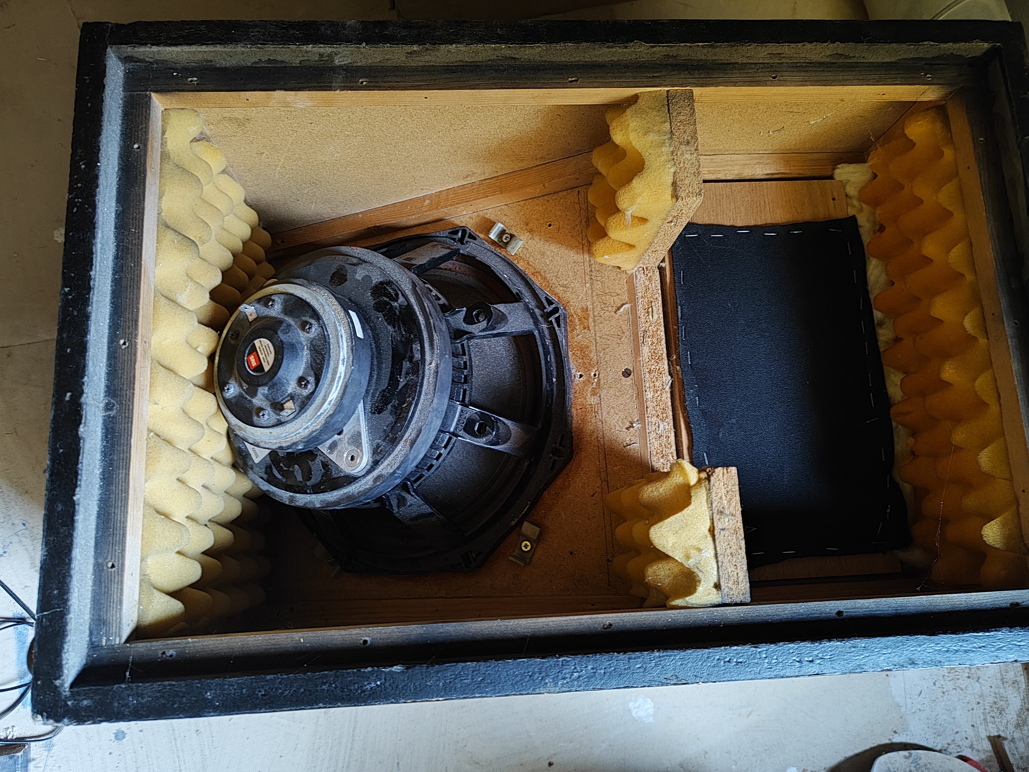

Nee, klopt. Die wil ik er nog eens op zetten. Verwacht er de komende jaren niets mee te gaan doen.
Die kasten heb ik ook nog staan (zonder achterplaat) om mee te testen. Maar momenteel andere prioriteiten.
Die zijn overigens qua formaat een beetje gelijk aan de jouwe volgens mij.

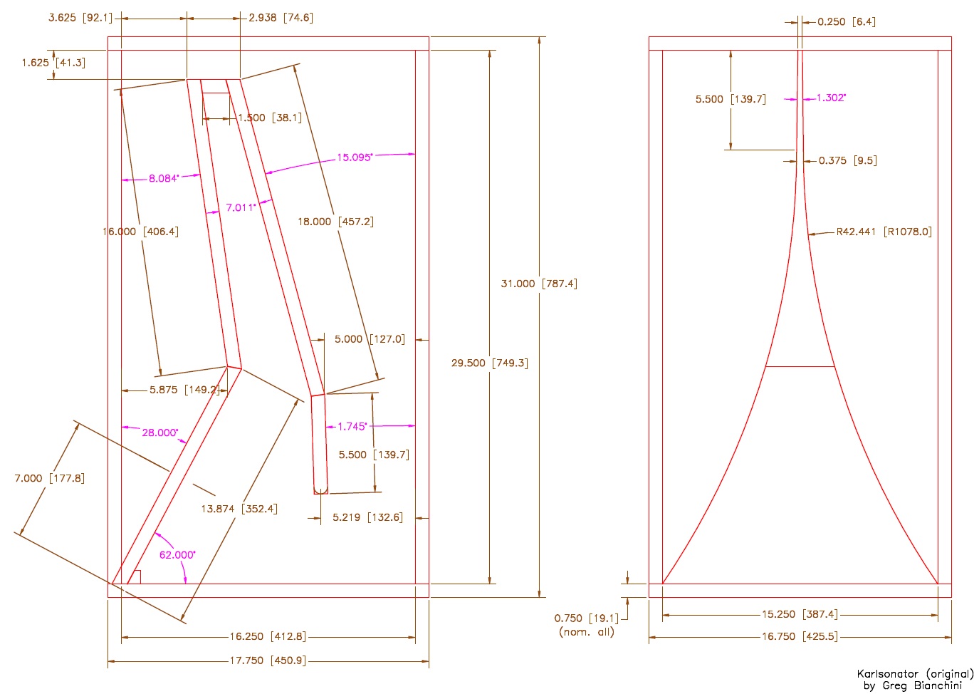

@Shadow: is dit de bouwtekening die jij gebruikt hebt?
ik heb op DIYaudio de 6 en 8 inch tekeningen inmiddels omgezet naar metrisch....ik moet alleen de "orioginele" Karlsonator tekening nog omzetten.

Ah ok, helder :D dat lijken ook meer Karlson's dan Karlsonators, die laatste hebben een andere verhouding en zijn voornamelijk wat hoger.
Persoonlijk vind ik de verhouding van de Karlson's bij 12 en 15 inch een stuk beter om te zien. Bij de kleinere 6 en 8 inchers maakt het minder uit, dan krijg je toch wat meer het idee van een conventionele rechthoekige speaker.

Correct, die van mij zijn 79x42,5x45cm

krijg de hik zeg......nu ik beter kijk zie ik nu pas dat de metrische maten al er in staan (tussen de haakjes) :rofl: mijn god :mrgreen:
Ik zal hem alsnog ff omzetten met alleen cm's erin, maakt het wat duidelijker.

Inmiddels via DIYaudio de mail van de tekenaar (ene Greg B) van de 6, 8 en originele tekening gekregen om hem even te vragen of ik de juiste originele tekening heb.

In het vooraanzicht heb ik alleen de 5,5" / 140mm maat die daar staat gesloten gelaten, dat levert een iets diepere F3 op volgens de geleerden, ik moet hem nog eens meten maar ben even druk met verbouwing van de garage nu...

Helder, dat is die afstemming op (even uit mijn hoofd) richting de 40Hz meen ik.
