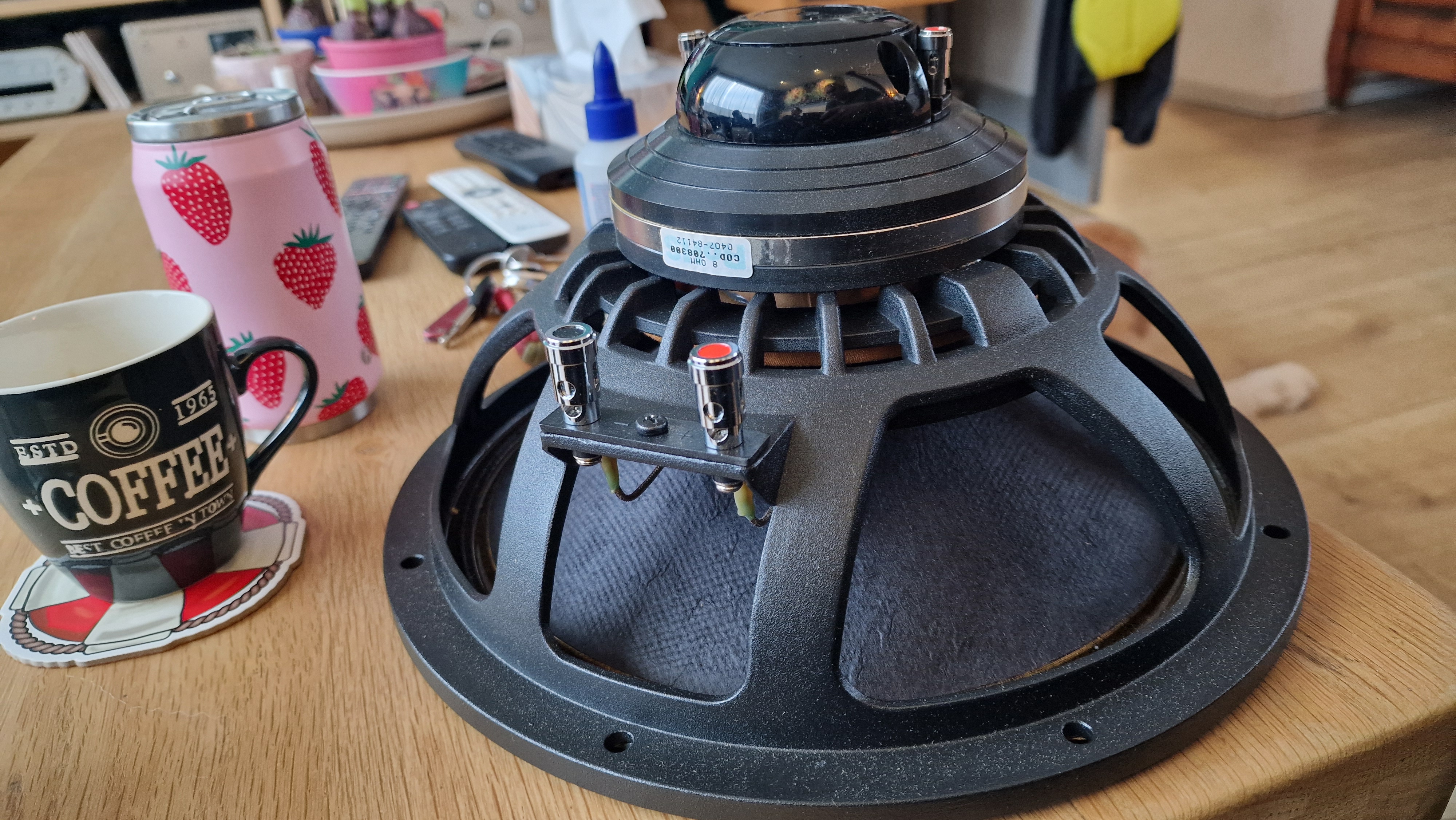

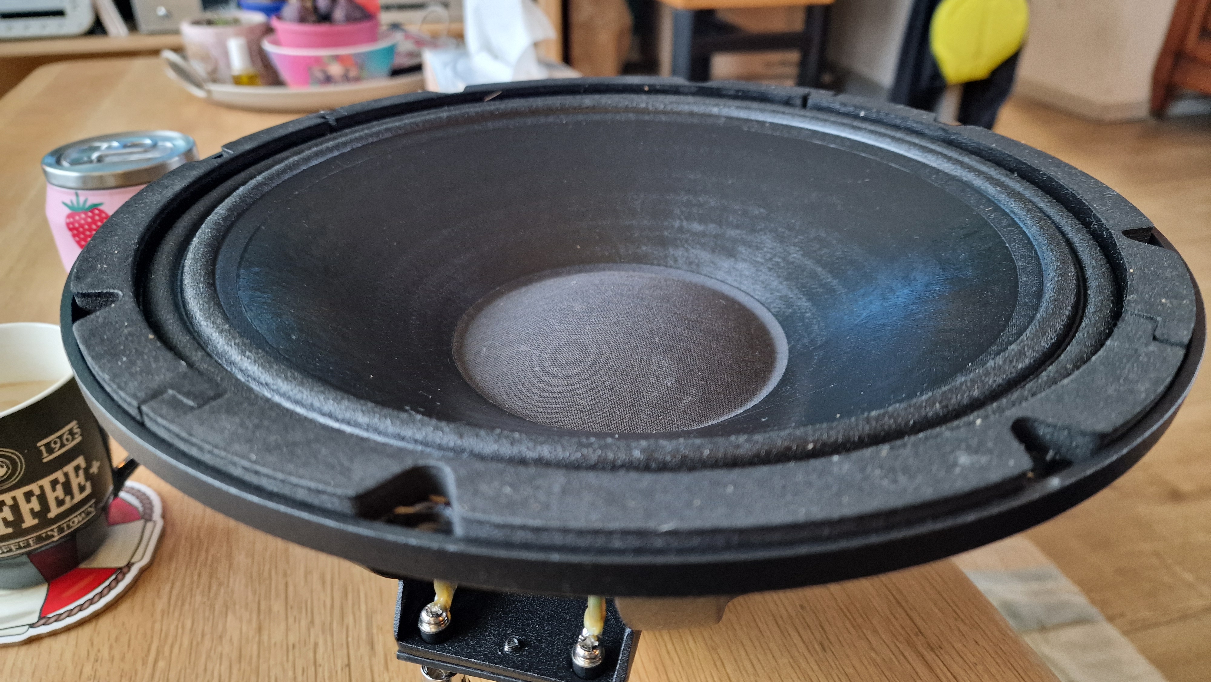

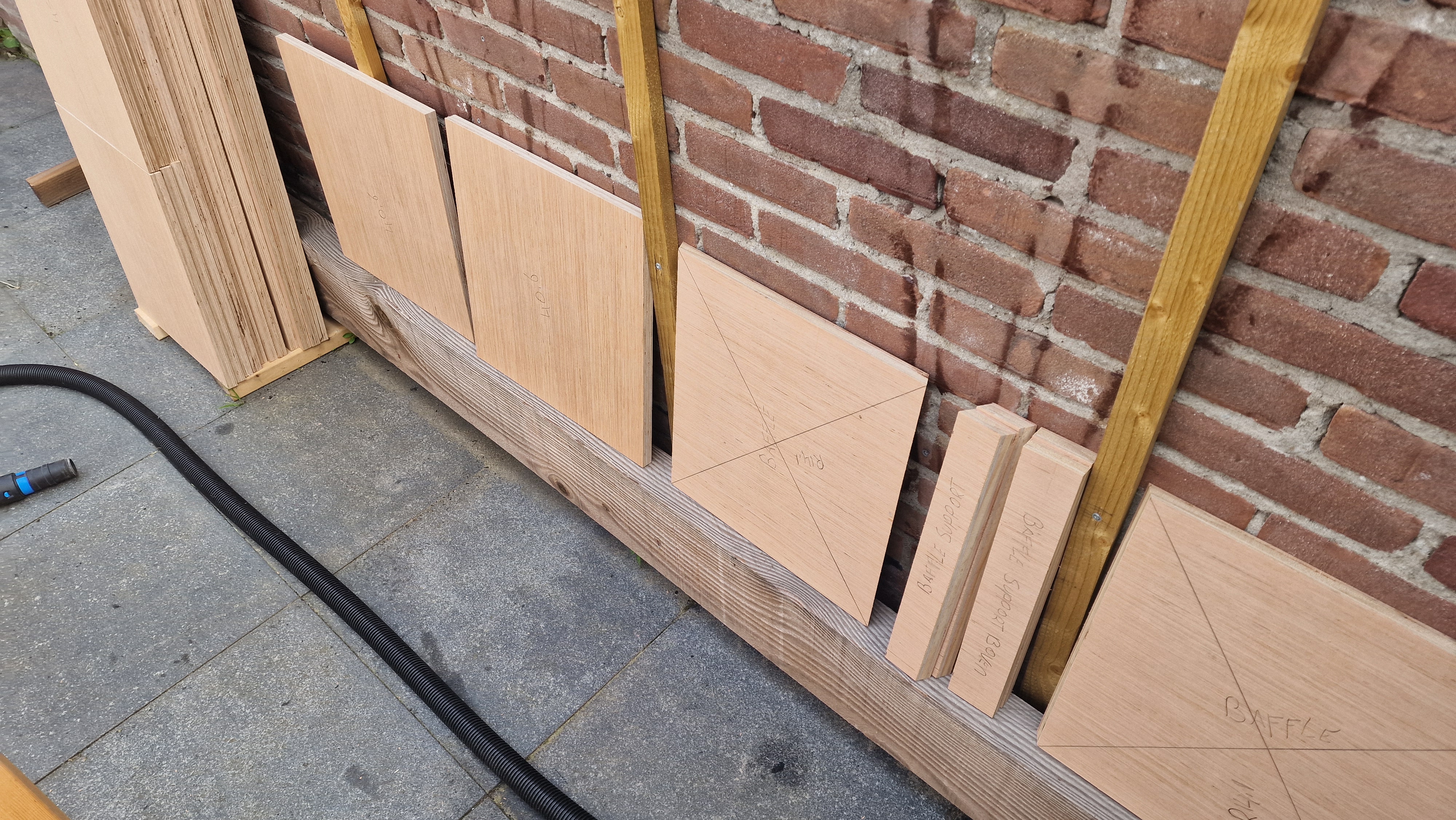

Maar even een eigen draadje, ik had begin dit jaar een paar Ciare NDCX 12-1 coaxen op de kop getikt, maar nog geen idee wat er mee te gaan doen \:D/

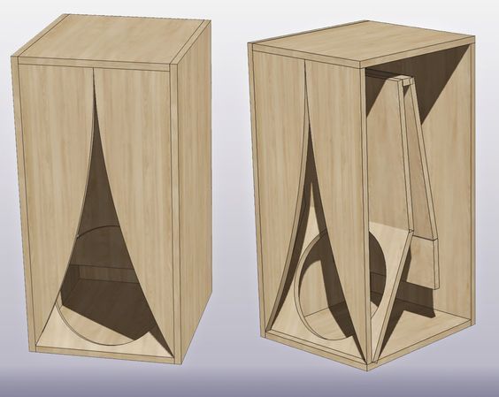

Door wat inspiratie op DIY over de Karlson en de doorontwikkeling de Karlsonator
Wat een leuk project voor in de garage lijkt en waar ik gelijk een bestemming voor de Ciare gevonden lijkt te hebben.

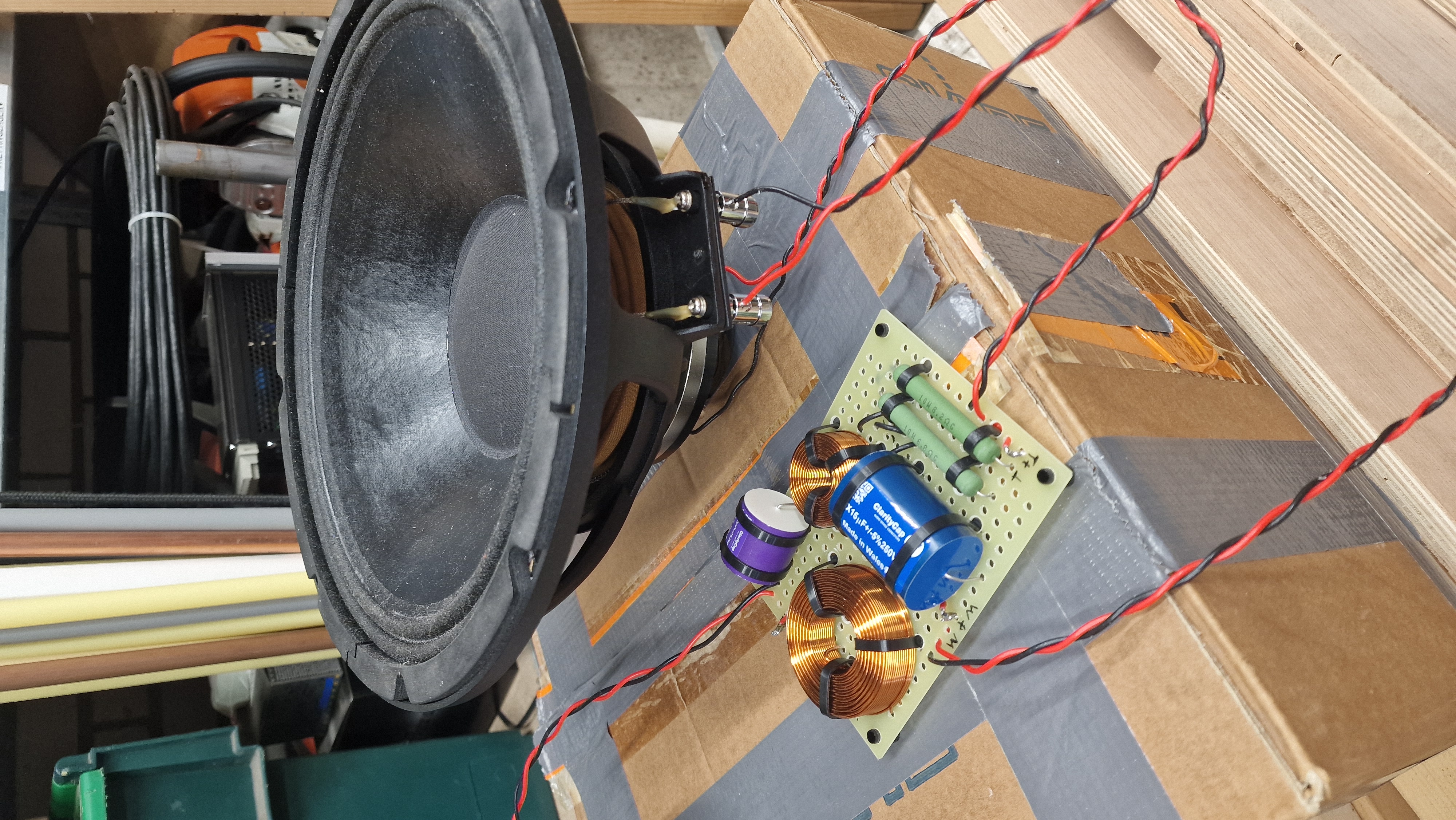

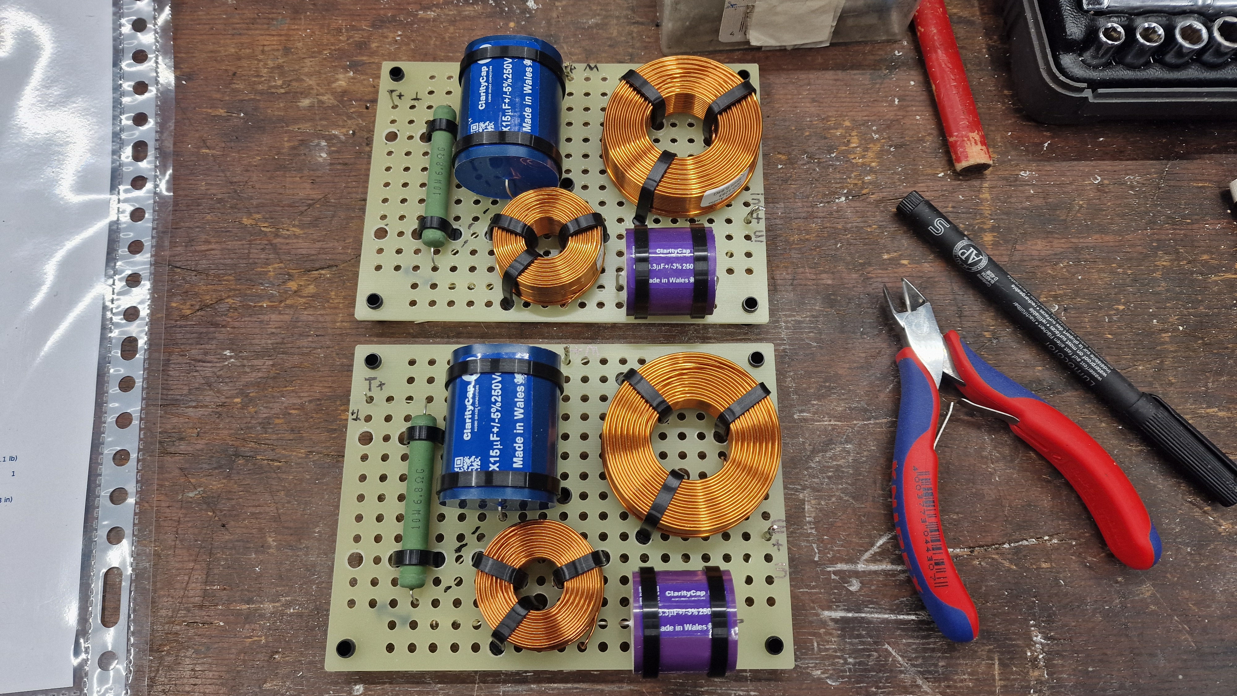

Filter is naar idee van B&C, die dezelfde driver onder hun naam op de markt brengen, 12db filter op 1500Hz met aanpassing voor het 10dB rendements verschil tussen laag en hoog. Rudy leverde de demping en de spoelen voor het laag (ik heb er 10 liggen maar niet in die waarde ](*,) )
Soundimports de caps en weerstanden.

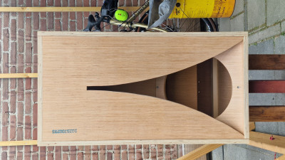

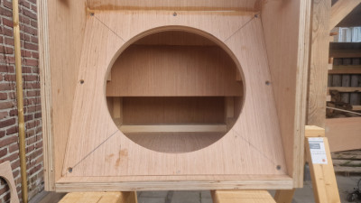

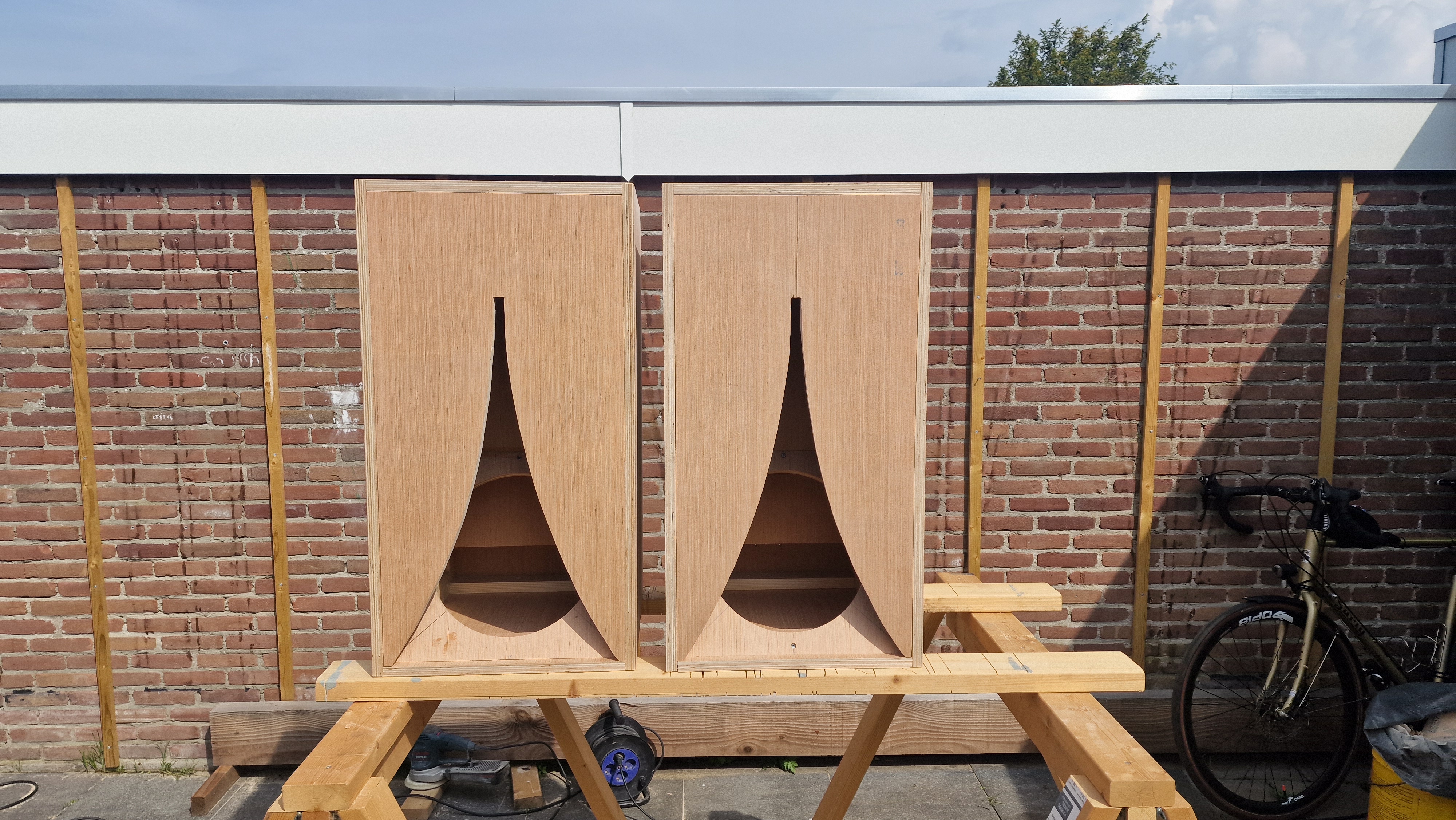

Ruwe bouw staat er, nu ff grondverf en een tapijtje erop, vrouwlief dacht aan rood velours hoor ik net \:D/

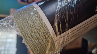

Filters opgebouwd, mis nog 2 weerstanden maar die zijn in aantocht....

Leuk project. Goeie scherpe foto's.
Ik zie een Knipex tang - goed gereedschap is het halve werk :)

Dank, even afwachten wat er uit komt, anders een basdriver erin en een grote AMT erop...
Berichten: 20398
Re: Karlsonator 12
Ff testje gedaan met de filters, tweeter omgepoold aangesloten en het klink al niet gek \:D/

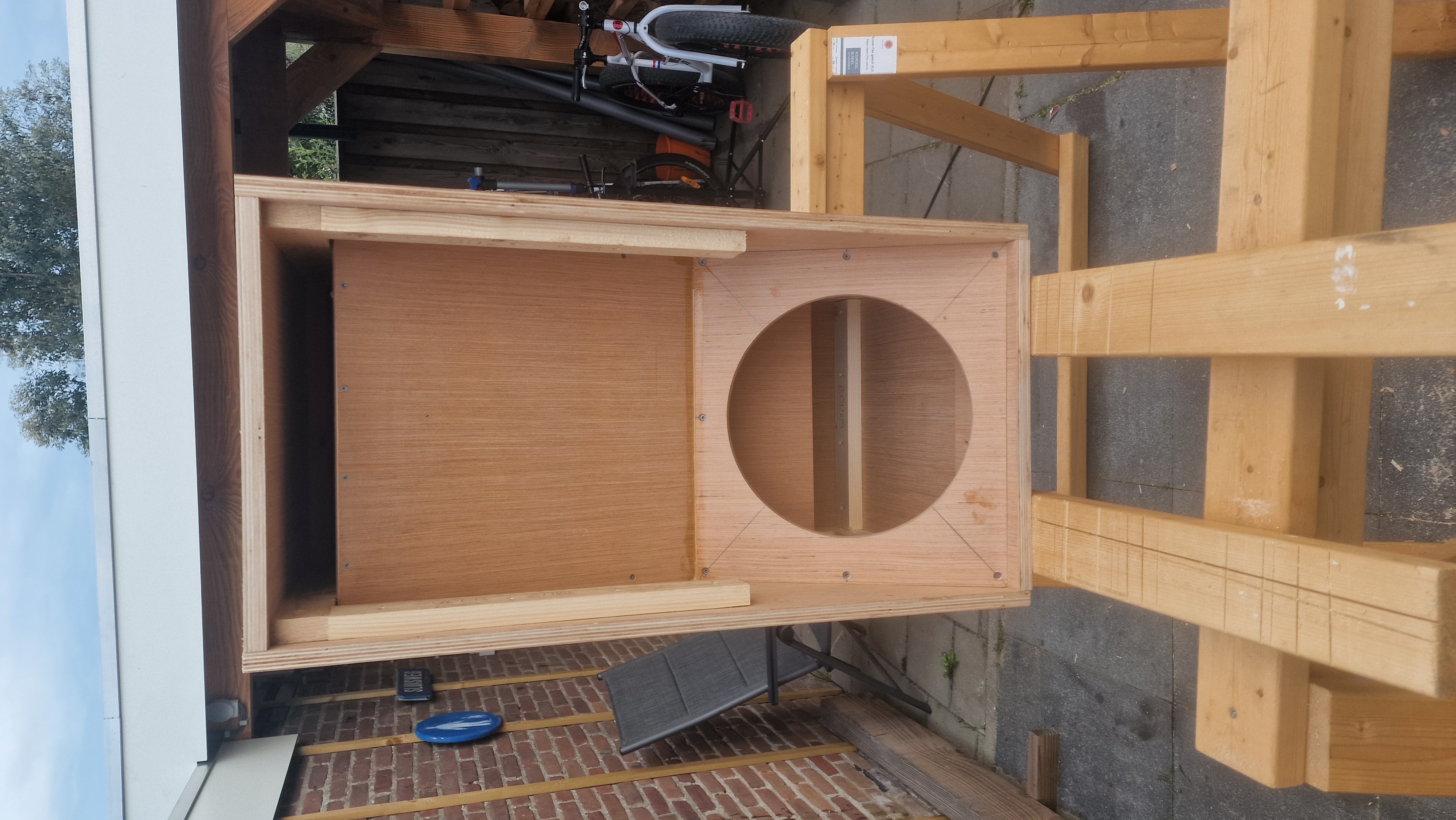

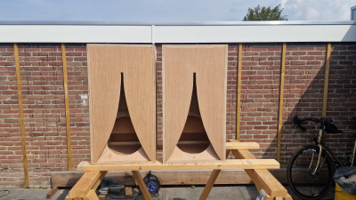

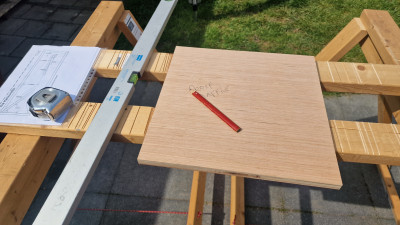

Alles geplamuurd, morgen schuren, gordijnen wat kleiner gezaagd zodat ze na het lakken nog passen. Dat zelfde moet ik voor de achterkanten ook nog doen. Dan de binnenkant in de grondverf, buitenkant gronden waar nodig, aflakken waar zwart moet, behang erop, blanke lak, vilt erin, demping erin en dan eens luisteren...
Re: Karlsonator 12
Het is net alsof jouw werkhok ernstig gekrompen is.

Die dingen zijn GROOT John :rock:
Alhoewel 79x42,5x45 ook wel weer mee valt voor anderen...

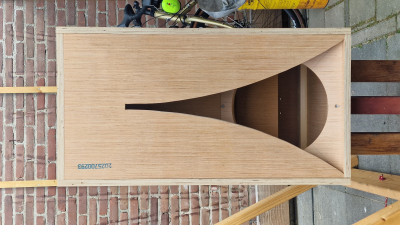

Eerste laag grondverf erop, de zijkanten en bovenkant krijgen behang of fineer....

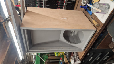

Grondverfje erop, morgen nog wat dingen en dan fineren...

Met dat multiplex van tegenwoordig lijkt het al erg mooi

Ja maar ik ben niet helemaal enthousiast want het zit vol met holtes, ik heb de kopse kanten rondom vol geplamuurd met 2k vuller....verder is het erg gevoelig voor beschadigen. Maar goed voor €52 per plaat...

Garantiemultiplex is speciaal watervast verlijmd door en door mahonie of okoume multiplex. Eigenlijk speciaal voor de jachtbouw. Dat is altijd al stevig aan de prijs geweest. Heb dat vroeger gebruikt voor het maken van gietmallen omdat het heel fijn te frezen is en erg maatvast is. I.d.d. onzin voor de speakerbouw. En zeker voor een paar proefkasten niet erg zinnig.
Als je dat goedkope multiplex wilt verduurzamen: Impregneren met injecteer epoxy. Aan beide kanten. De gaten binnenin blijven, die moet je met 2k alsnog weg plamuren. De buitenkant wordt een mooie harde bestendige laag, splintervrij! Werkt ook goed voor MDF.
