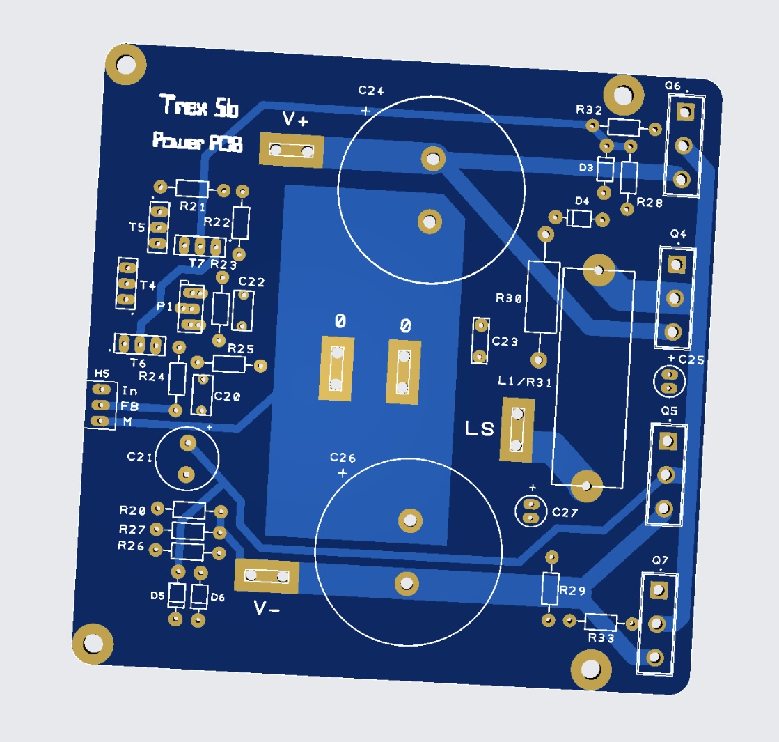

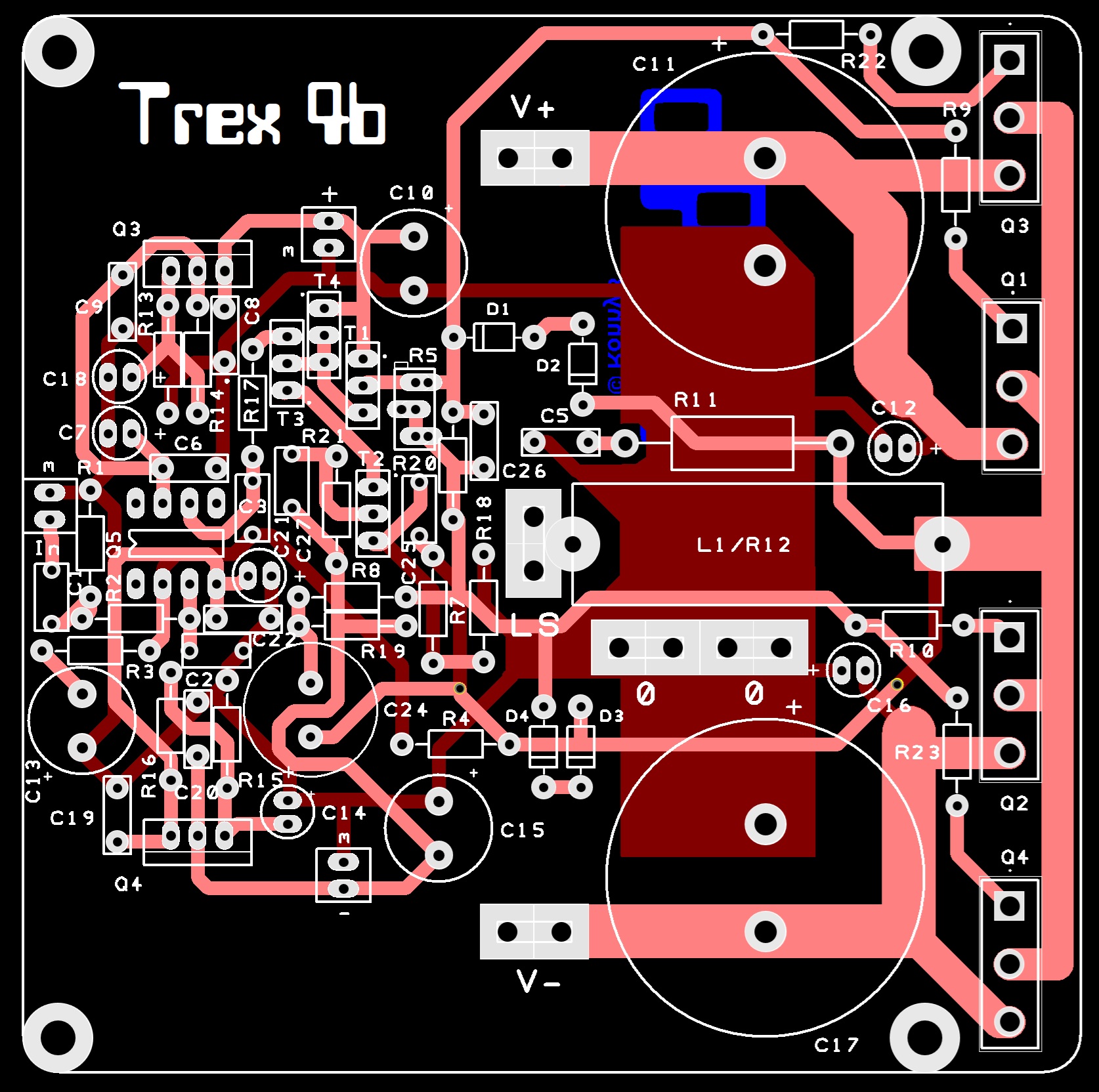

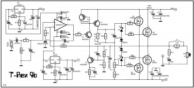

Update
Geen 4a maar 4b versie met 2 maal 20n20/20p20 latfets. Goed voor 350Watt.
Schema
Print
Als voeding gebruik ik een Hypex smps 1200A400 voor 1 kanaal.
Verder in de bijlages de LTspice simulatie files en Gerber files voor de PCB.
Deze print kun je ook gebruiken voor versies met minder vermogen:
Gebruik 1 maal 10n20/10p20 voor 65Watt met +/- 36V voeding.(Trex 2c).
Gebruik 2 maal 10n20/10p20 of 1 maal 20n20/20p20 met +/- 48V voeding.
Gebruik 2 maal 20n20/20p20 met +/- 64V voeding. (Trex 4b).
R4 aanpassen voor gewenste versterking.
Ronny
Schema
Ronny

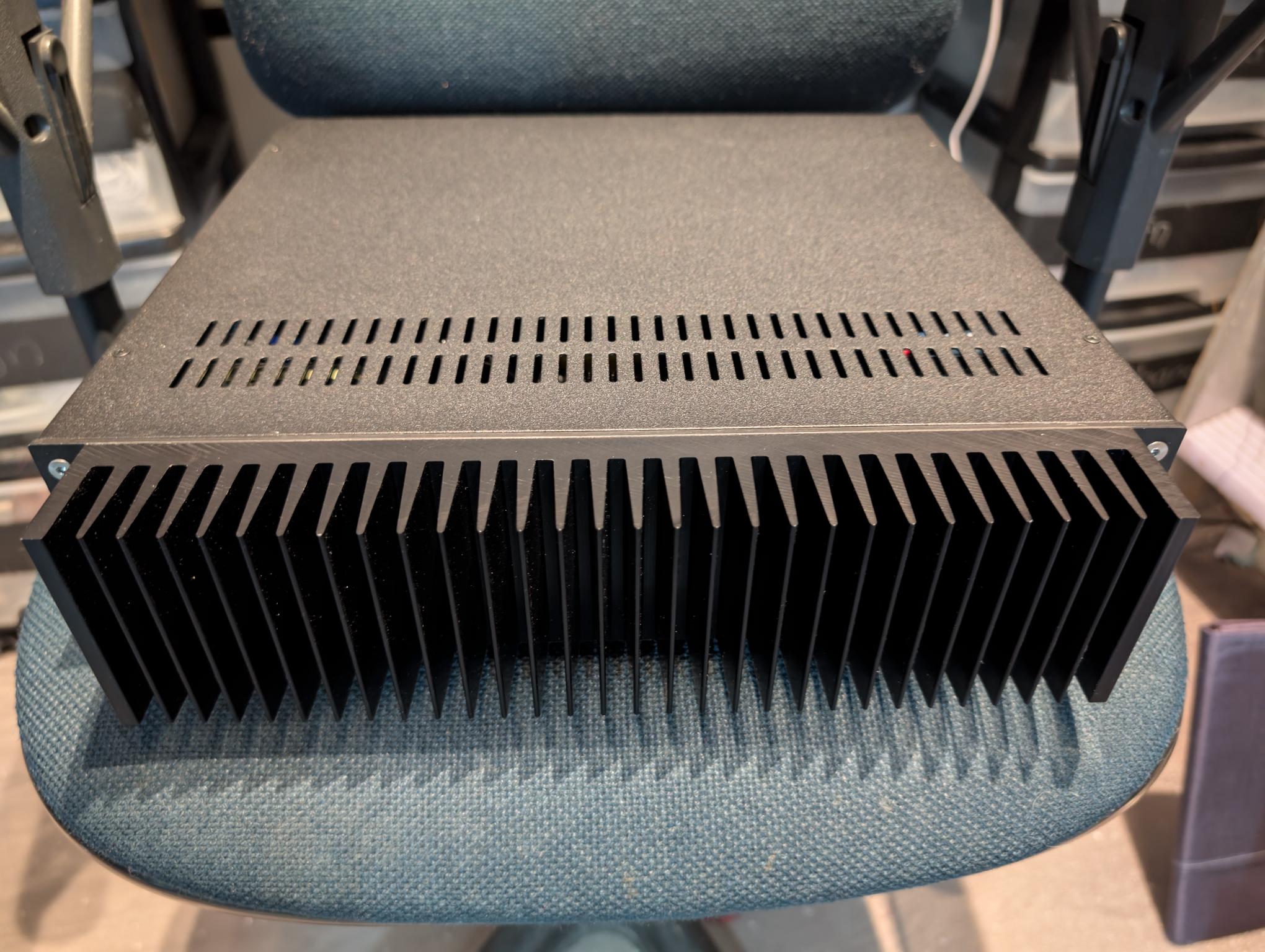

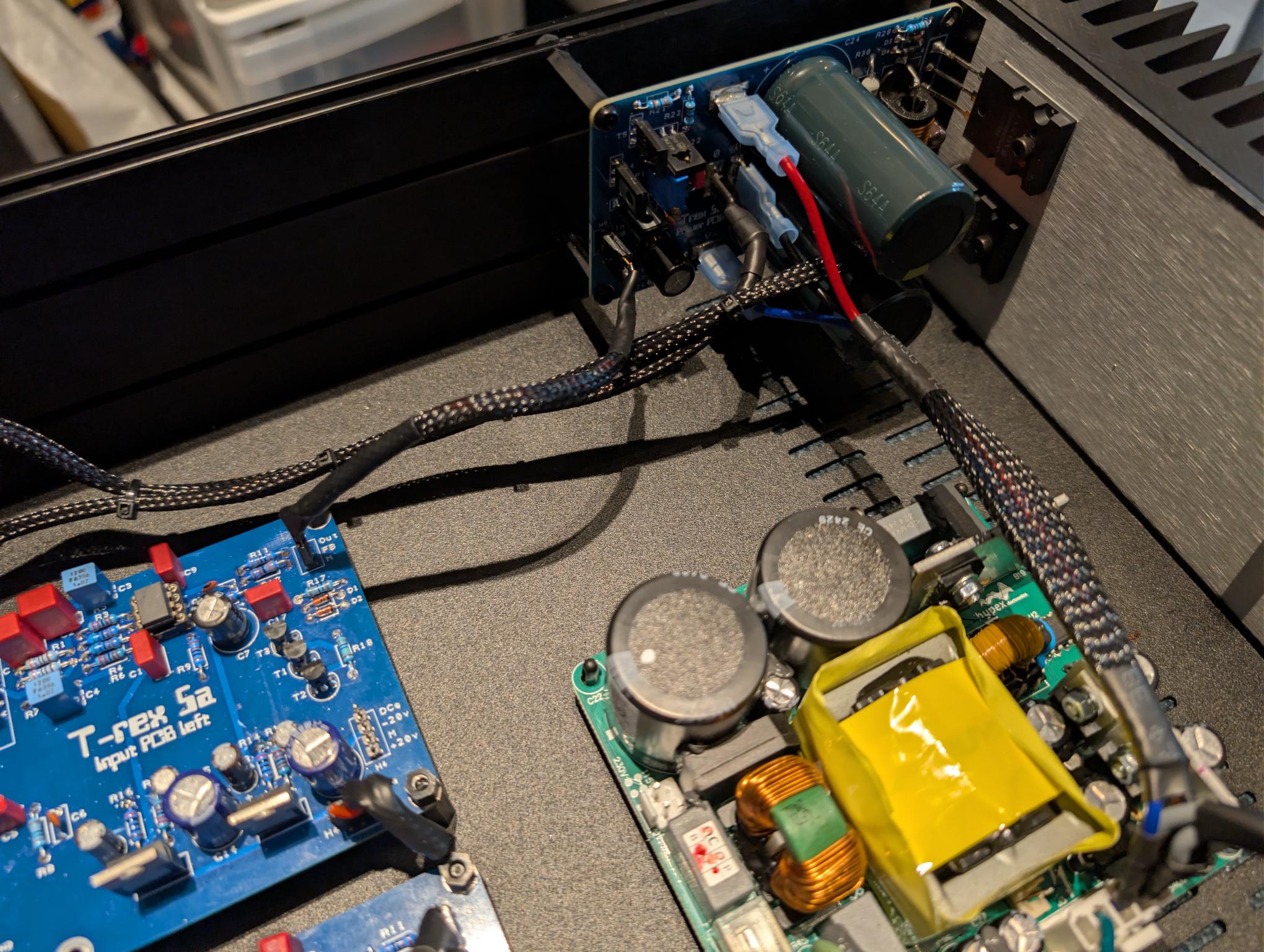

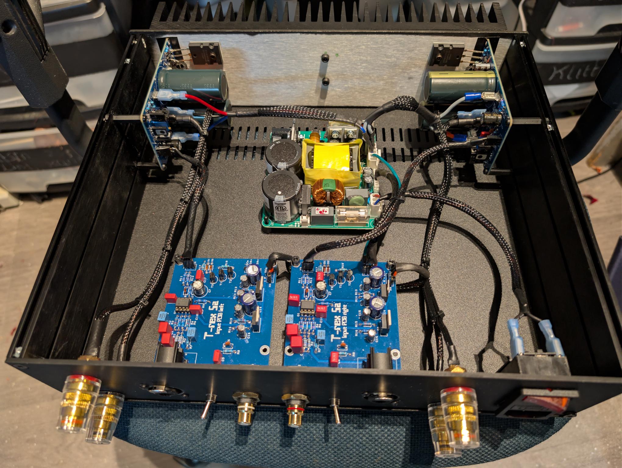

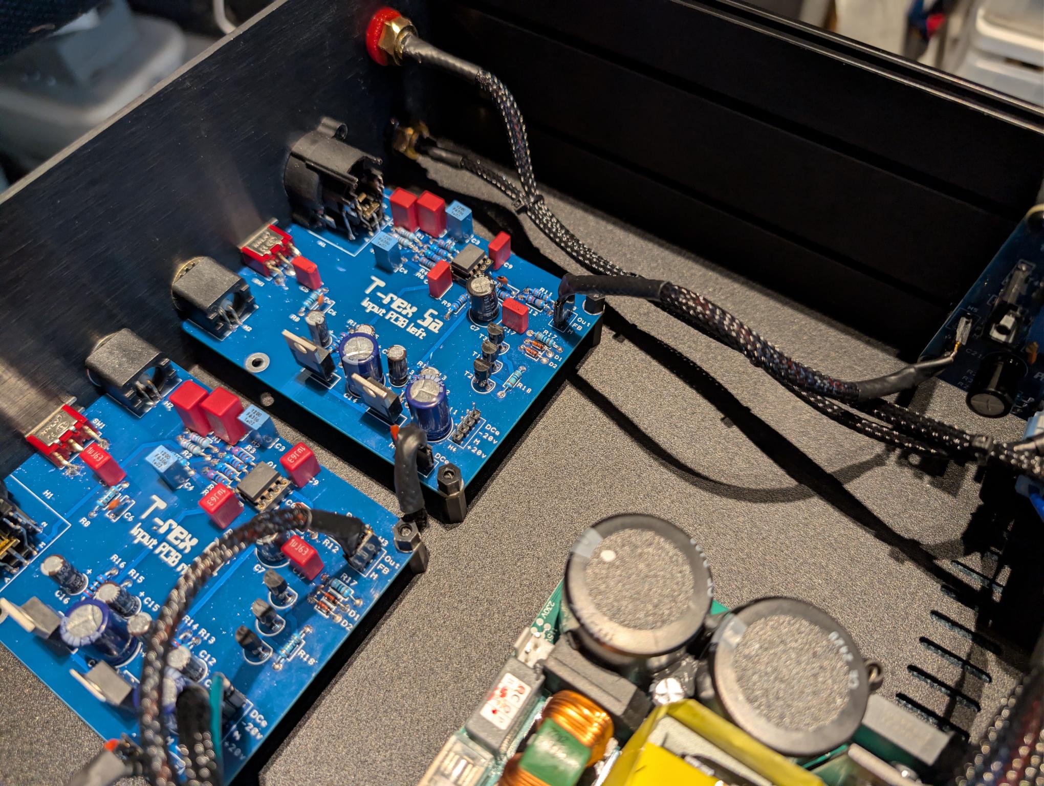

Vandaag toch verder de Trex 5a gemonteerd.
Behuizing wordt zoals vroeger met de quad versterkers met het koellichaam aan de voorzijde.
Er komen ook nog ebbenhouten zijpanelen aan.
Vervorming nog lager, 0.000045% 1watt/8ohm.
Ibias = 135mA.
90watt(8ohm)/175watt(4ohm).(rms).
Gebalanceerd en rca in.
Dc protectie.
Ibias = 135mA.
Dc protectie.

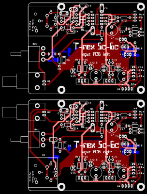

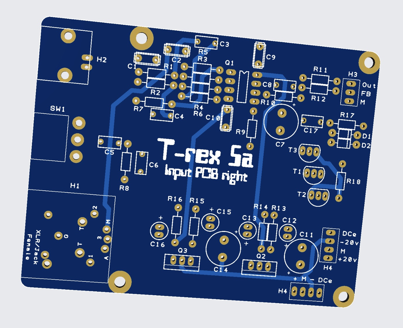

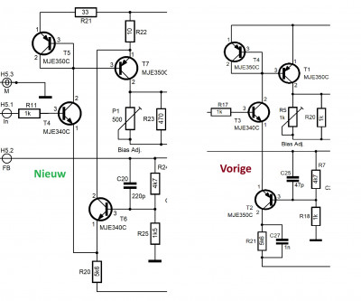

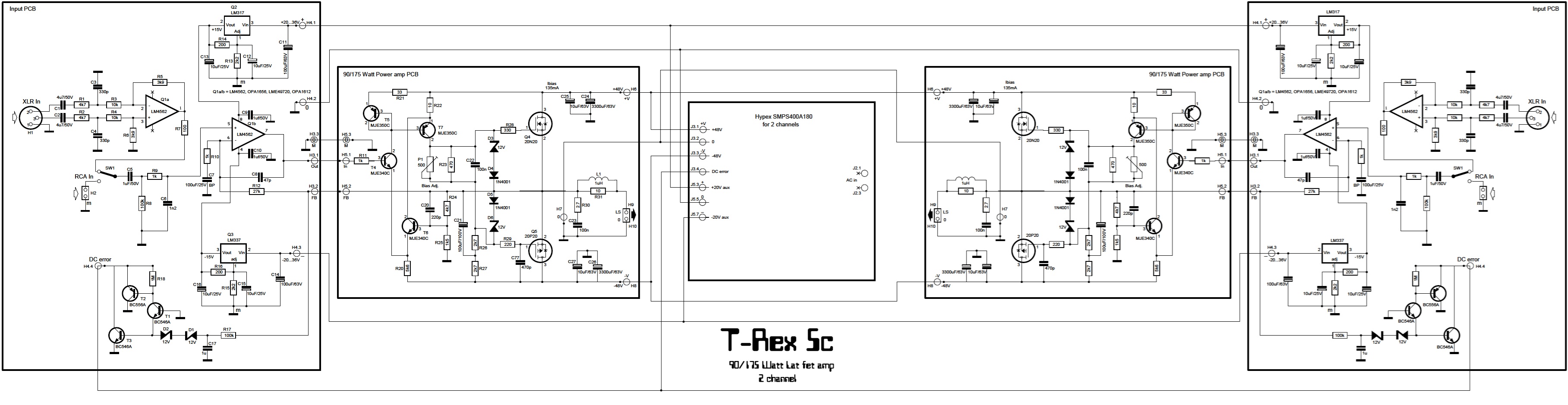

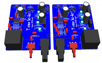

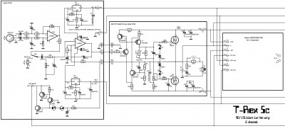

De T-rex 5a klonk niet zo goed als de T-rex 2d. Aan de scoop zag ik oscillaties in de buurt van 10Mhz.
Na een speur tocht blijkt de 20P20 fet te oscilleren, deze nu in toom gehouden met condensator van 470p.
Hele weekend geluisterd en ik ben zeer content met het resultaat.
Het verschil met de vorige versies is de Vas trap.
Deze zorgt voor nog minder vervorming.
Verder XLR ingang toegevoegd en DC protectie.
Gerber files ook toegevoegd.
Fasemargin is 55db.

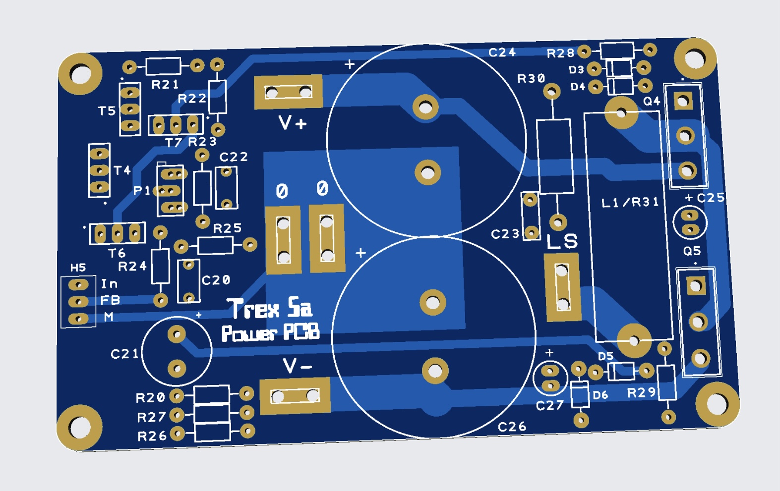

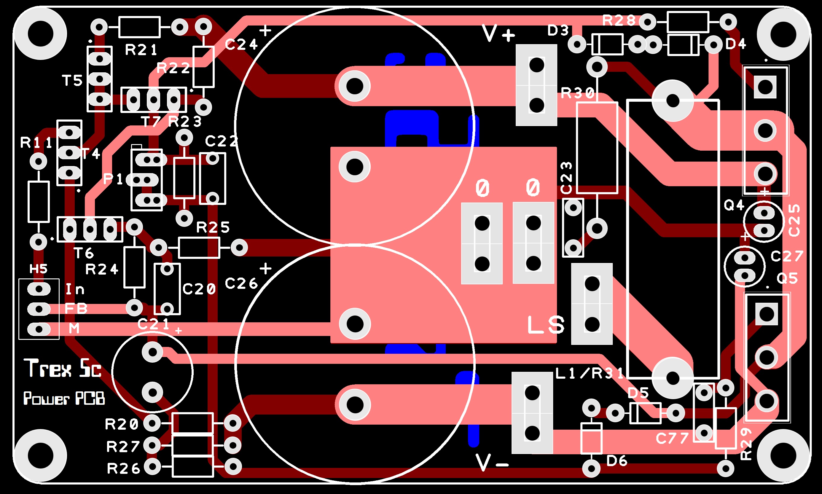

Het schema
De printen
98 x 76mm
100 x 60mm
Fasemargin is 55db.
Het schema
De printen
98 x 76mm
100 x 60mm

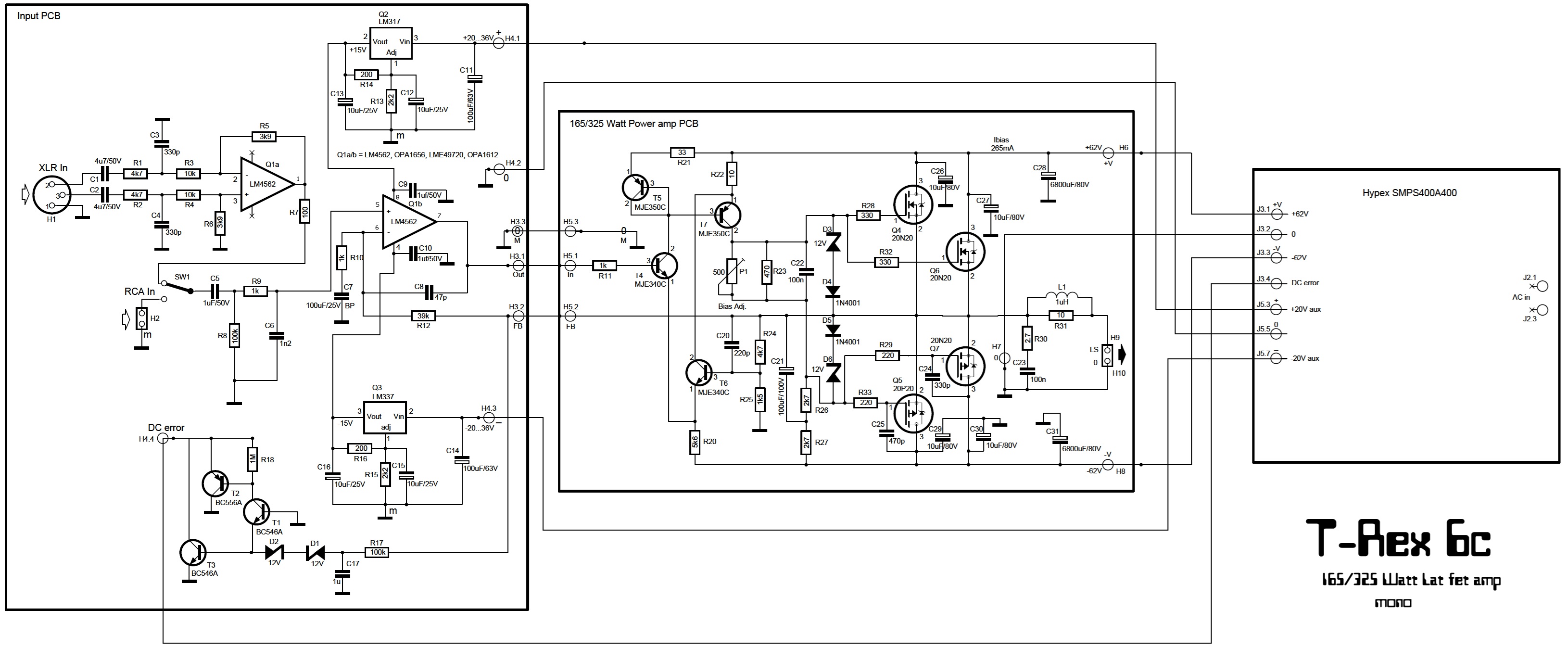

Ga nu bezig met de mono versie T-rex 6c van 350 Watt.
Gebruik dezelfde ingangs printen als bij de T-rex 5c.
Gerber files volgen na het testen.
100 x 100mm
100 x 100mm
