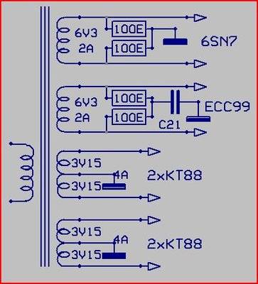

Wat wil je bereiken met die actie heb je last van brom?
Zo niet lekker laten zo als die is.
voor dat je dat kan doen zal je zeker moeten zijn of niet een van beide 3.15V poten als ergens aan aarde ligt al of niet met een weerstandsdeler er tussen.

Dat is precies wat ik bedoel, maar ik heb het idee dat de vraagsteller niet weet hoe z'n versterker nu opgebouwd is...

Dat snapte ik al, vandaar dat ik ook maar even verder vraag.
Lijkt me zinvol om eerst het huidige schema eens uit te tekenen voor ergens de soldeerbout in te zetten.

Ik zie op het schema van de Bill dat de middenpoot van de 6,3 V aan aarde ligt.
Dat is bij deze niet het geval.
Vandaar mijn vraag.
Heb gelijk even gekeken en van de 4 KT88 buizen ligt de gloei nergens aan aarde.

Cesar schreef: di 27 jan 2026, 14:21
Vandaar mijn vraag.
Heb je last van brom? Ik zal George z'n vraag herhalen ](*,)

Ik had wel last van een lichte brom inderdaad, die is nu weg door dat punt aan aarde te leggen.

Dat is mooi dan, nzit het nu direct aan aarde of via een snubber?

Ik heb de gloei van de buizen nu zo aangesloten.

De versterker is nu zo goed als stil maar als ik een andere 6NS7 probeer dan hoor ik bij de een wat meer brom als bij de ander.
Zijn deze verschillen bekend bij de 6NS7 buis?
