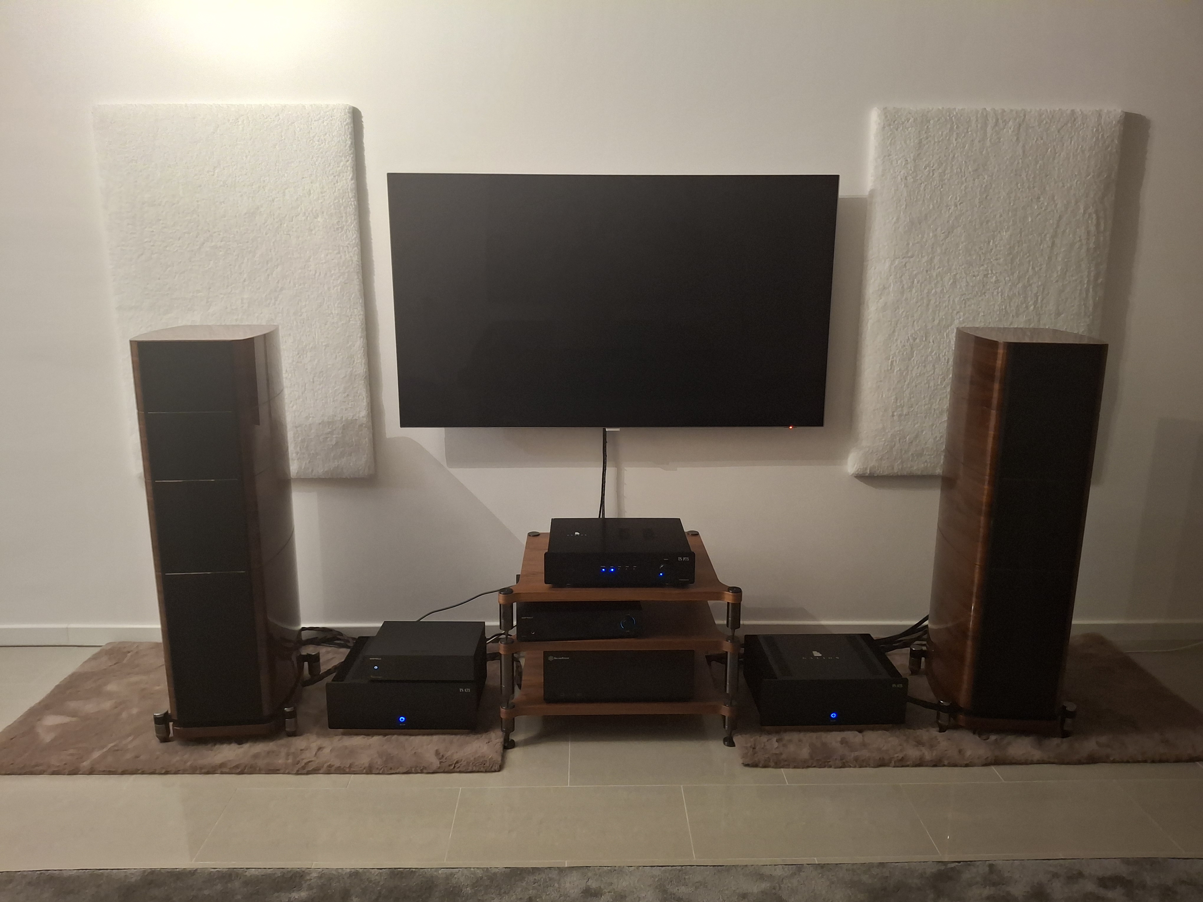

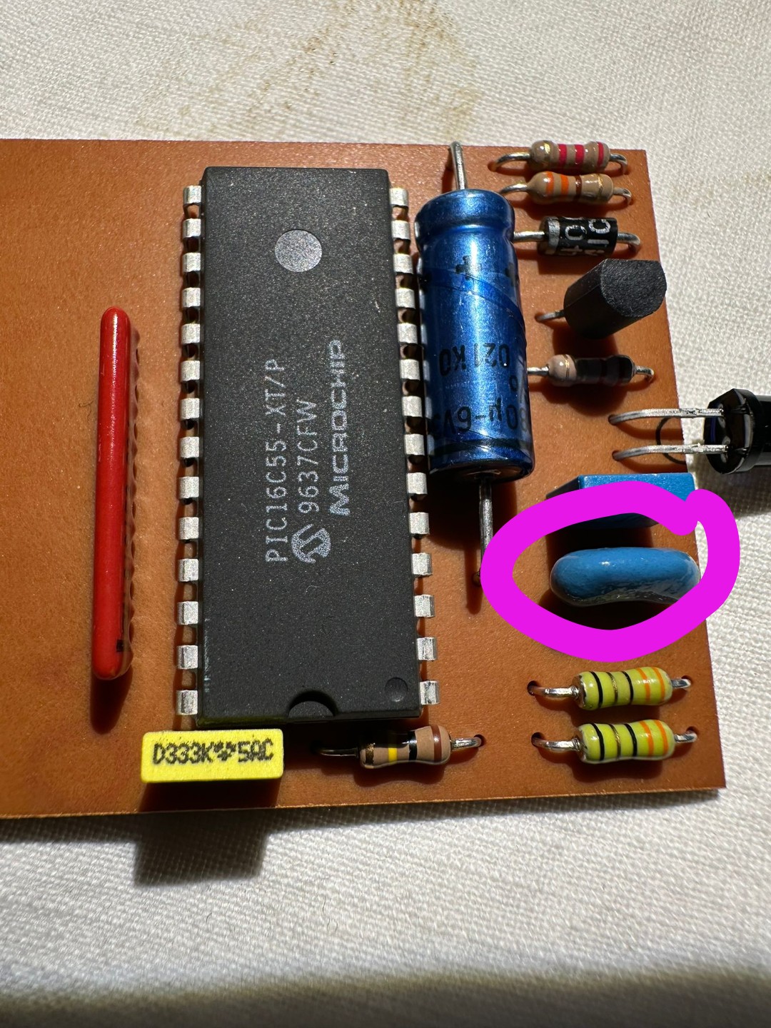

Maar even aan de hobby in afwachting tot de EverSolo T8

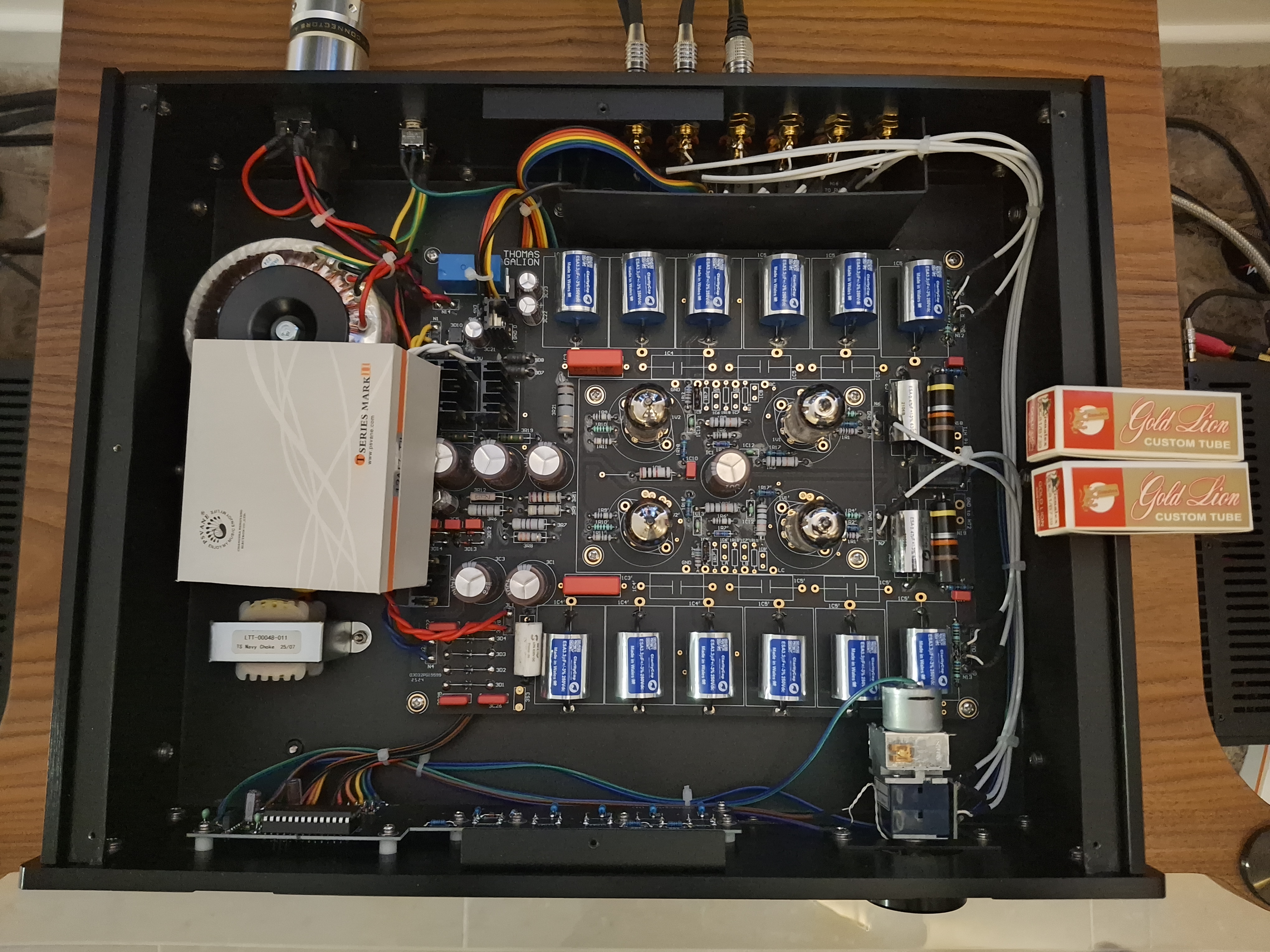

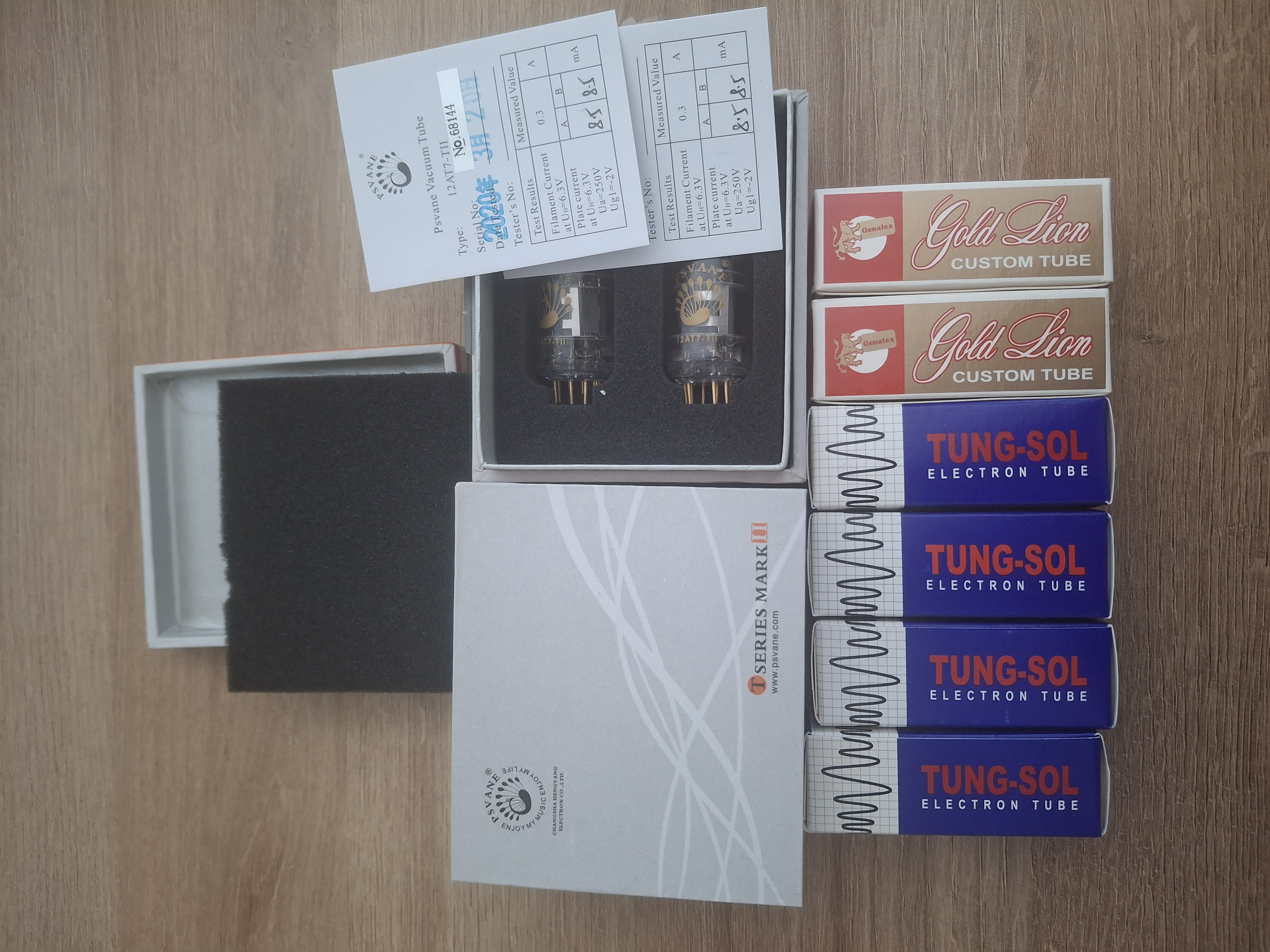

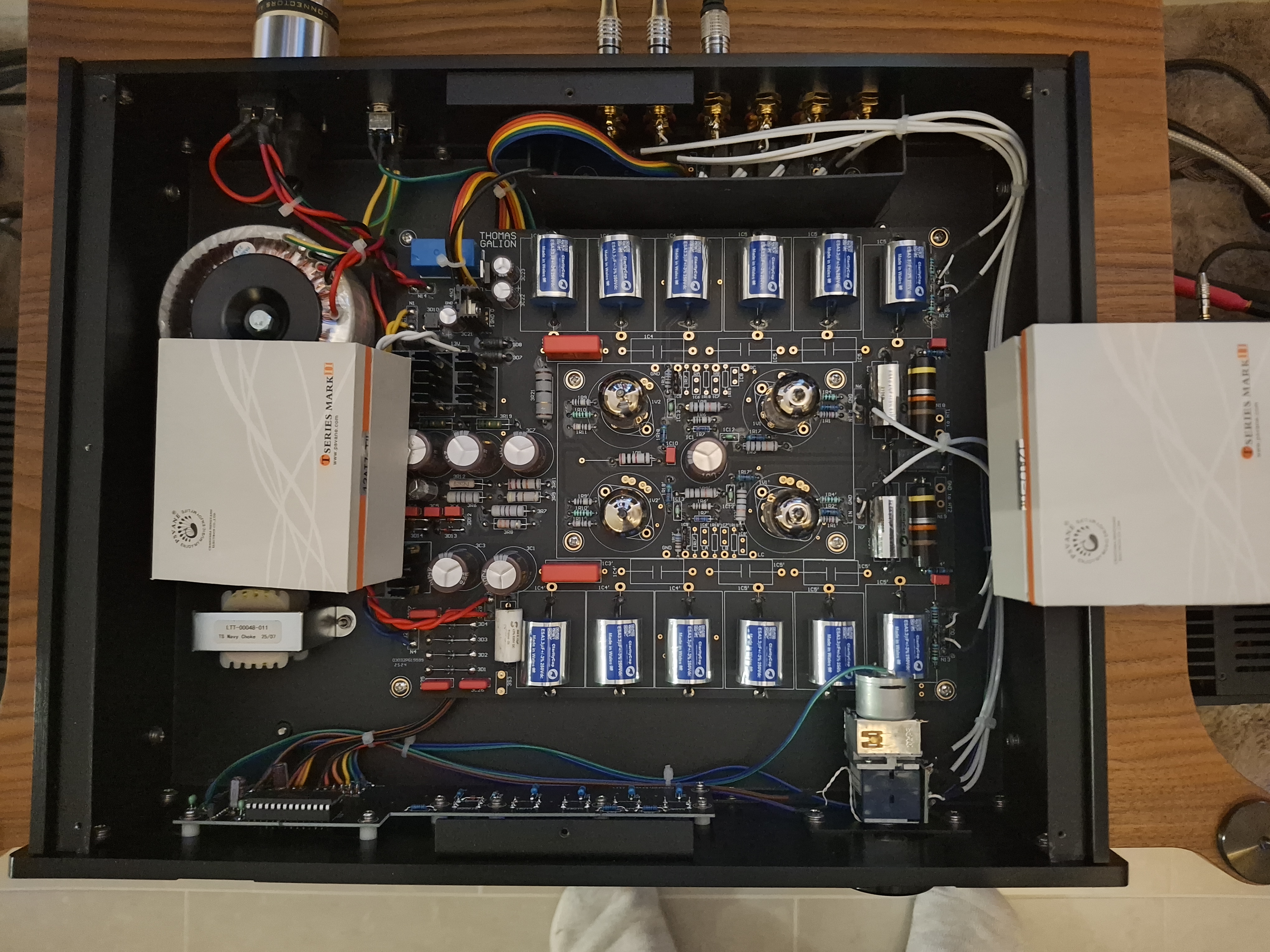

De afgelopen dagen wat bezig geweest met "Tube Rolling"
Ik had de originele "PsVane standaard" vervangen door "PsVane Mark ii buisjes".
Uiteraard even een uur of 70 in laten spelen.
Deze buizen geven vrachtwagens vol bas, mega veel bas, te veel van het goede voor mijn smaak, de stemmen raakten daardoor wat meer op de achtergrond, ik ben juist een stemmen freak, dus ik heb de stemmen liever wat meer op de voorgrond.
Ik weet niet waarom, maar mijn gevoel zei dat ik de eerste set buizen moest vervangen voor de Genalex Gold Lion buizen, dus dat heb ik maar gedaan.
Dat was beslist de oplossing die ik zocht. Wat is het klank verschil tussen de diverse buizen trouwens groot zeg.
Maar met de Golden Lions als eerste set buizen gevolgd door de PsVane Mark ii valt voor mij duidelijk alles op zijn plek, alles is heel mooi in balans, niets is te veel, de weergave is erg mooi en holografisch.
Dit pakt zo goed uit dat ik het nu gewoon even zo laat, en dat komt mooi uit, want de tweede EverSolo T8 die Maga-Hifi naar mijn opgestuurd heeft is inmiddels in mijn bezit, dus die gaan we morgen in gebruik nemen.

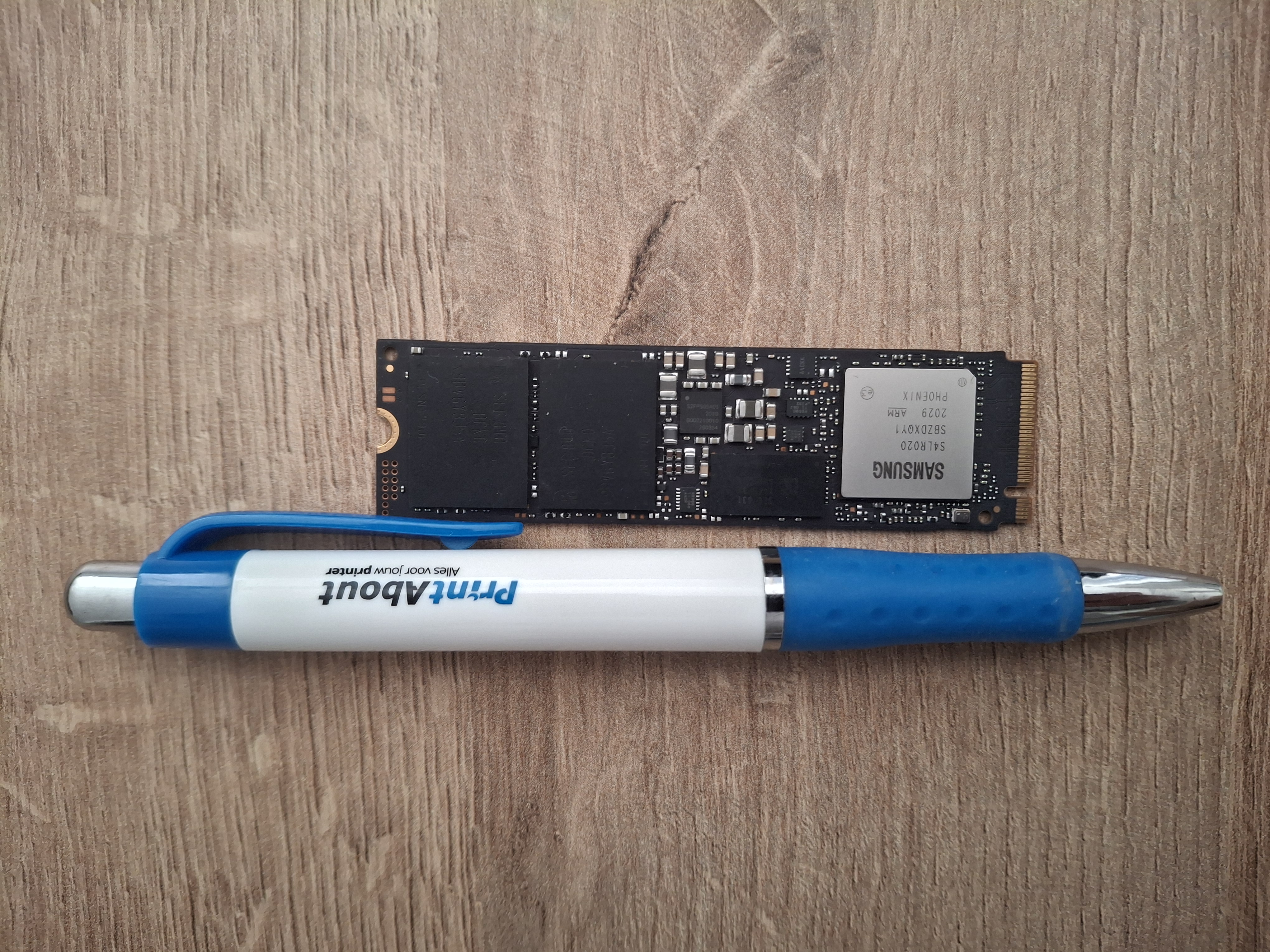

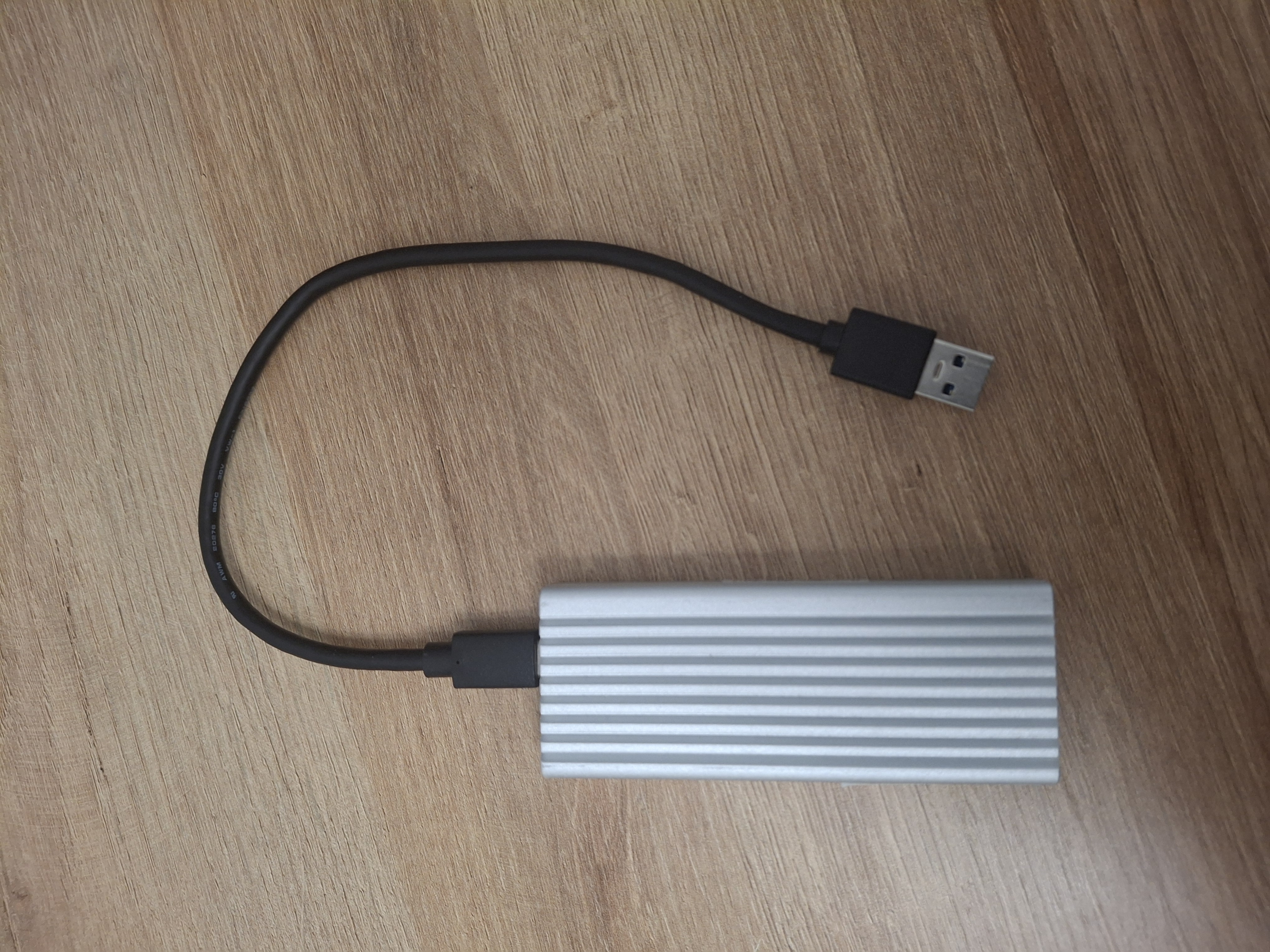

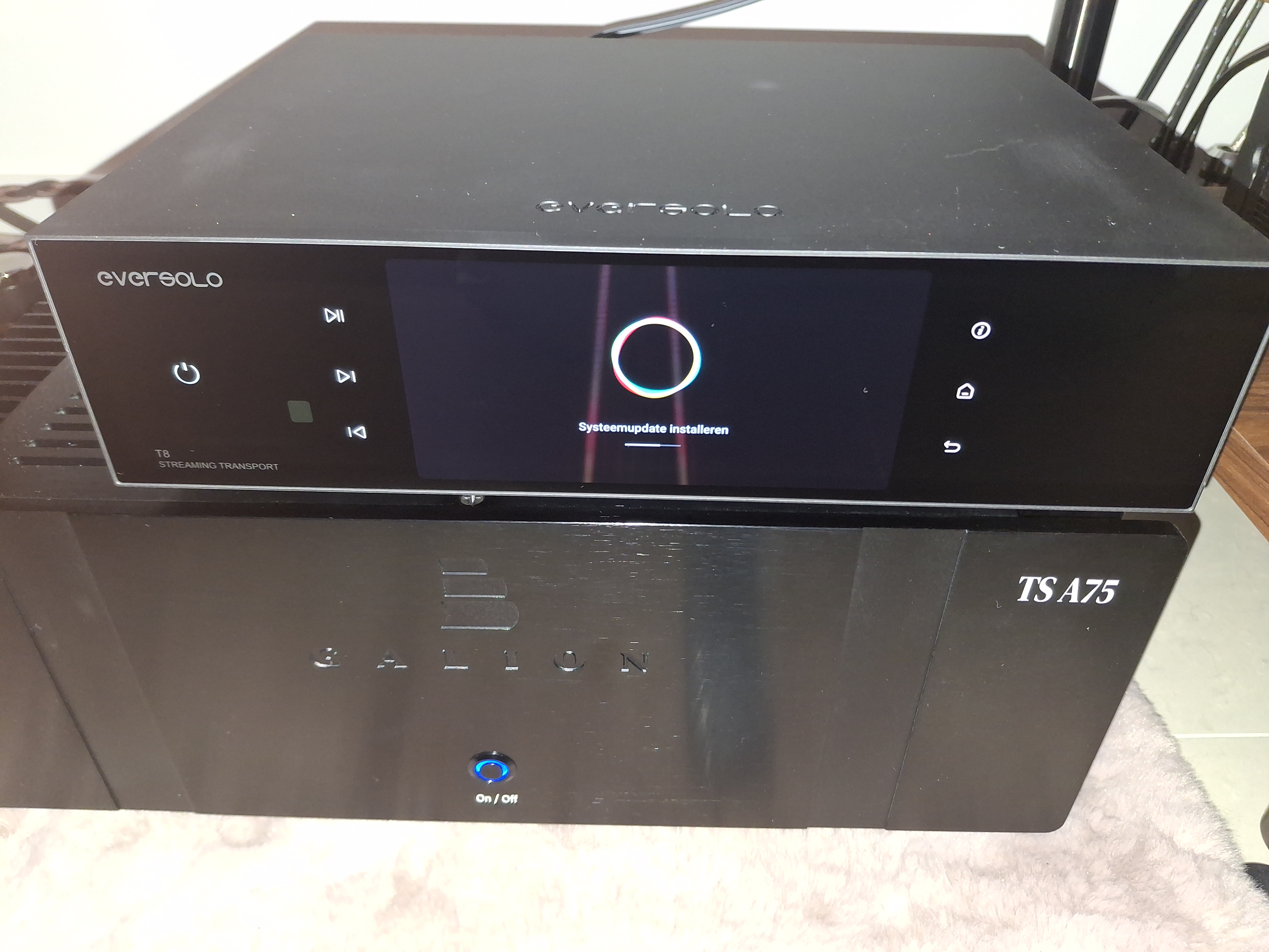

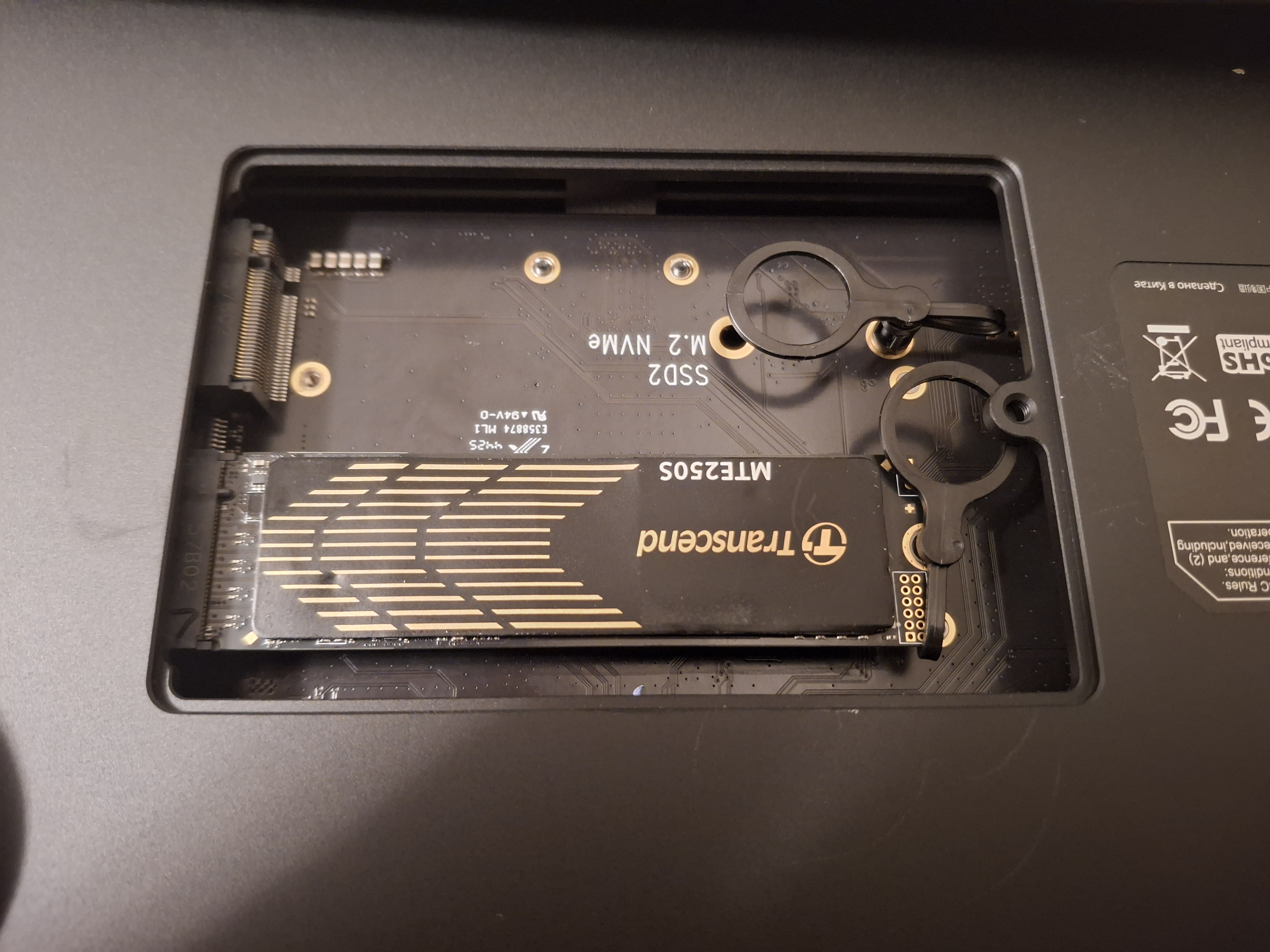

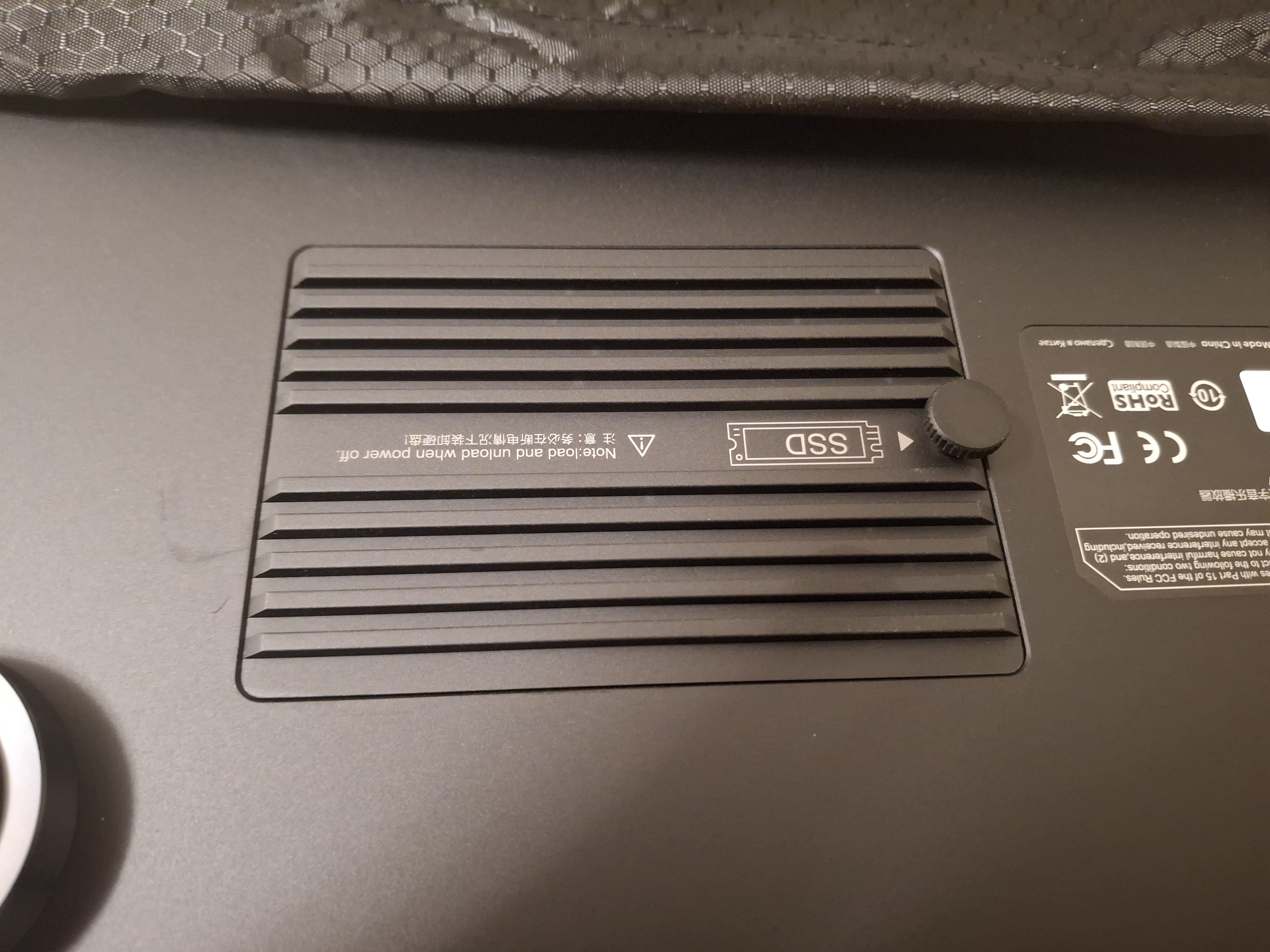

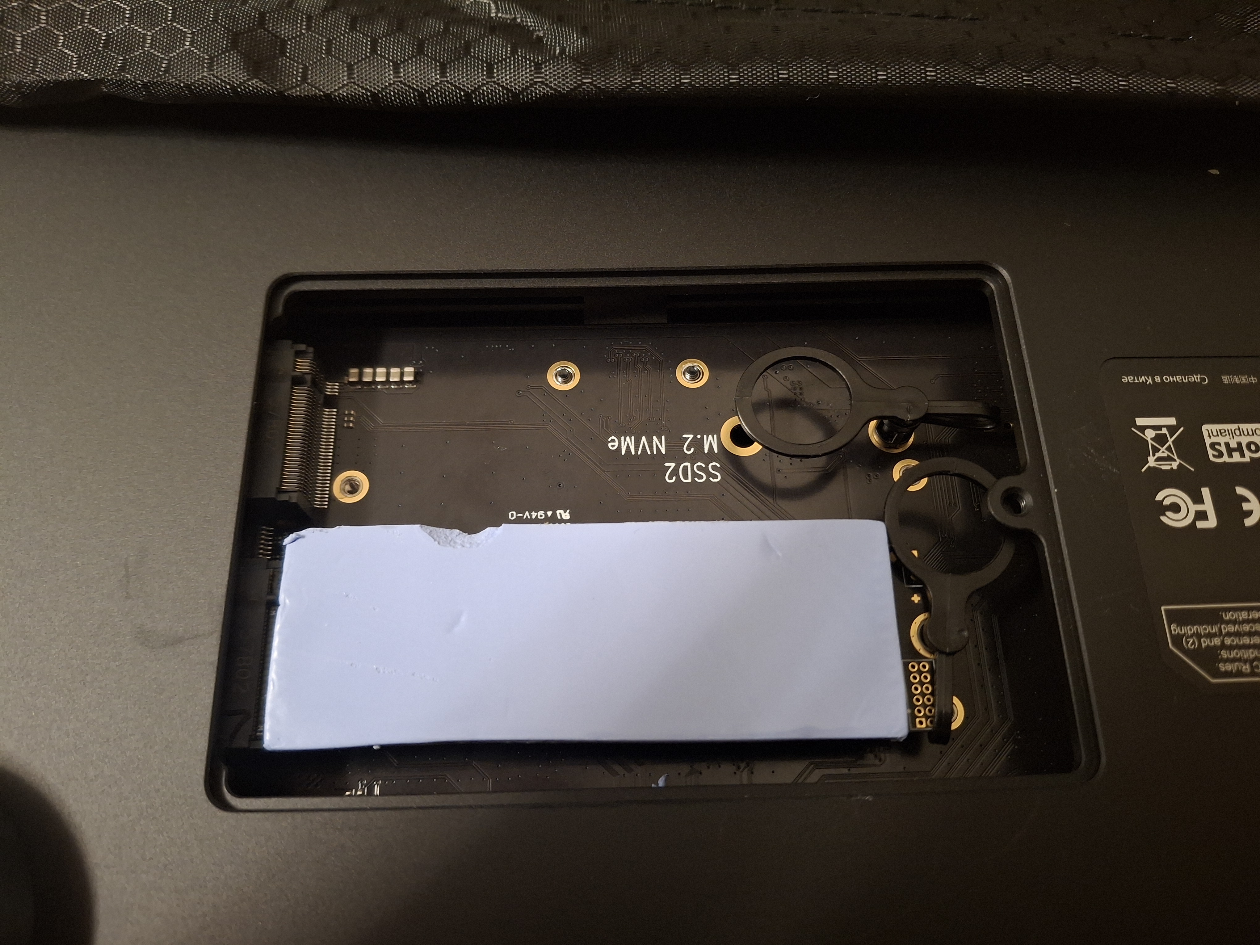

Nou het ding staat.
Er is uiteraard meteen een 4TB NVME SSD in gegaan, voorlopig nog ruimte over om de muziek collectie aan te vullen.
Even de NVME SSD via een tijdelijke behuizing aan de pc gehangen om even de gehele muziek collectie over te fluiten en deze daarna in de T8 gezet, uiteraard met de thermal pad om contact te maken met het koellichaam welke tevens de deksel is.
Nu even lekker in laten spelen en dan genieten.
In afwachting tot de levering van het nieuwe plateau staat het toestel even wat minder handig op een eindversterker, dat is bewust omdat de eindversterkers volledig koel blijven terwijl de voorversterker giga warm wordt omdat dat een buizen toestel betreft.

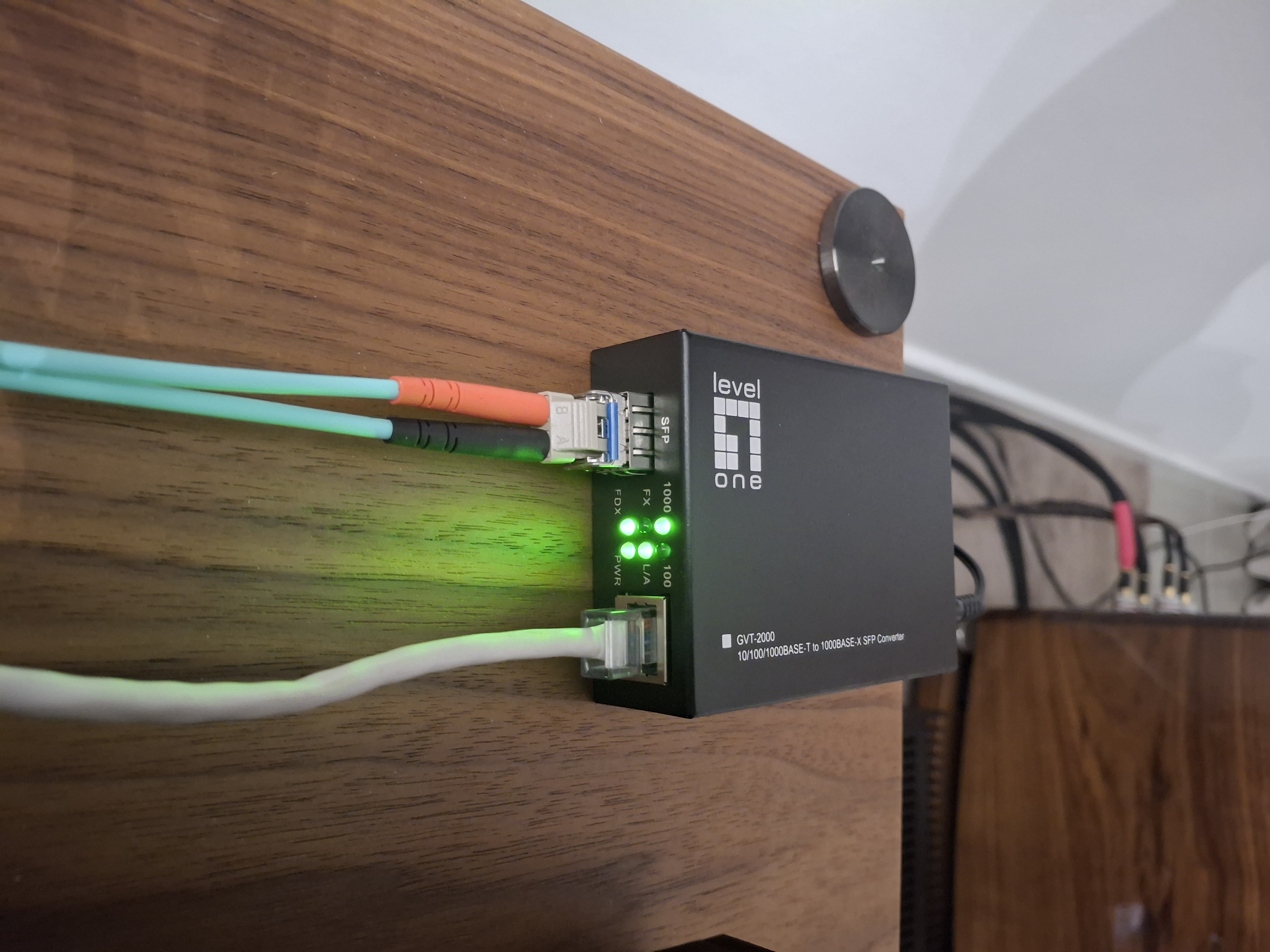

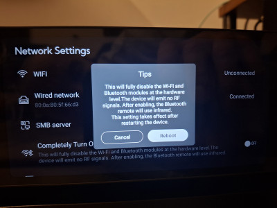

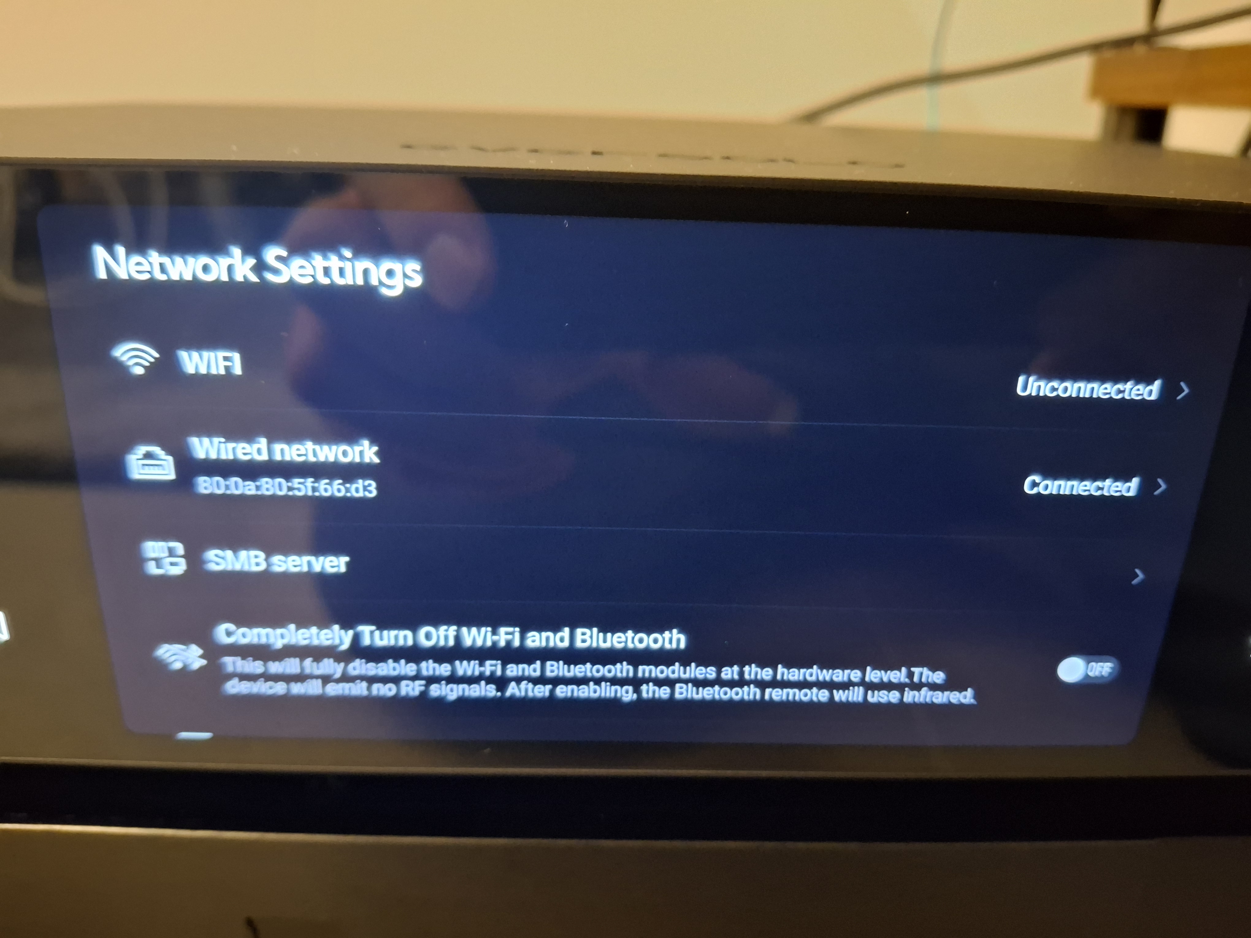

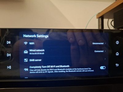

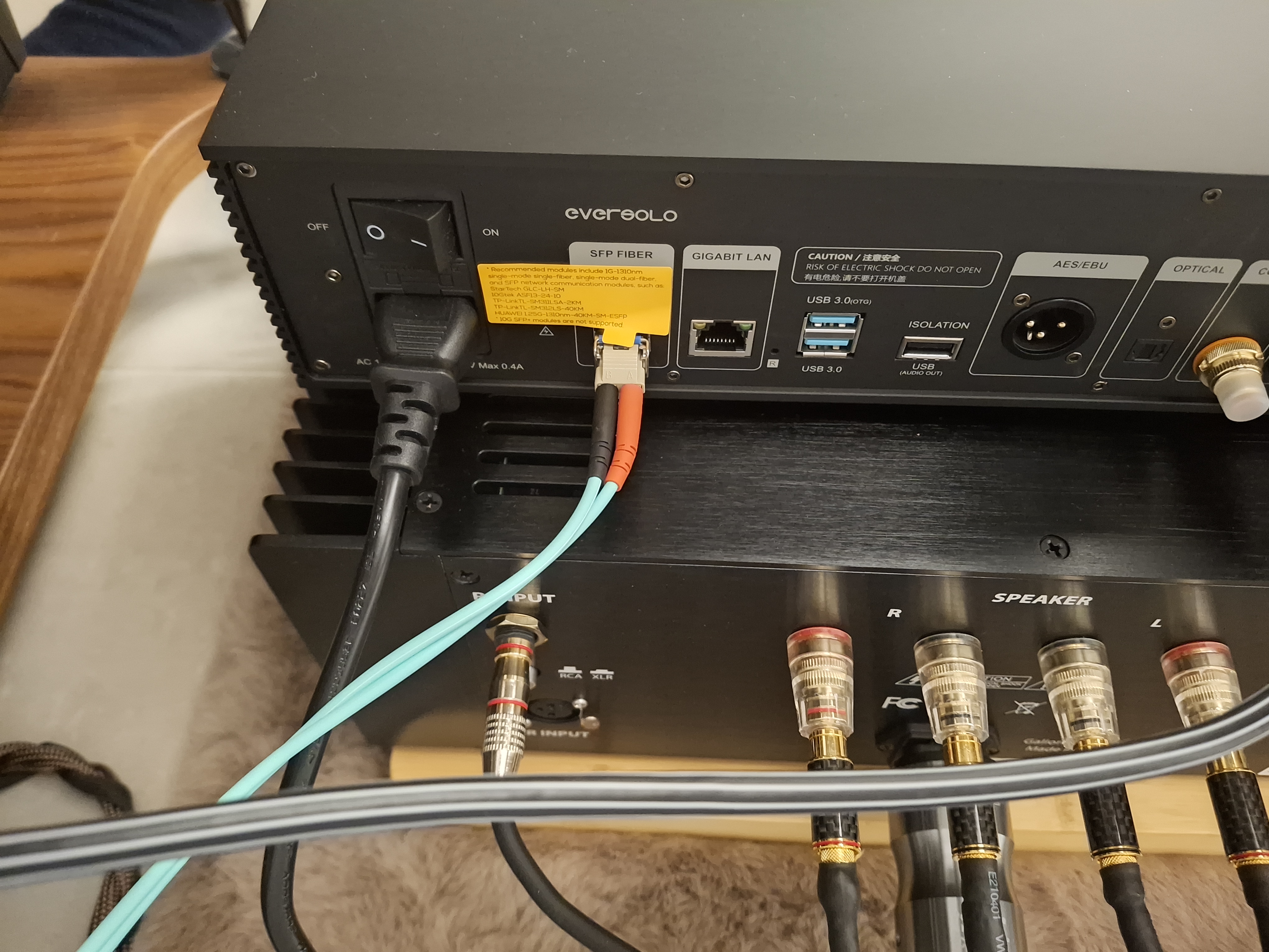

Vandaag de EverSolo T8 via de glasvezel media converter aangesloten op het netwerk, dat was werkelijk mega simpel, het was aansluiten en het werkte meteen.
Het ligt er nu allemaal even tijdelijk bij omdat ik eerst wilde zien of het zou gaan werken, nu dat dat zo is zal ik binnenkort even een nette inrichting maken.

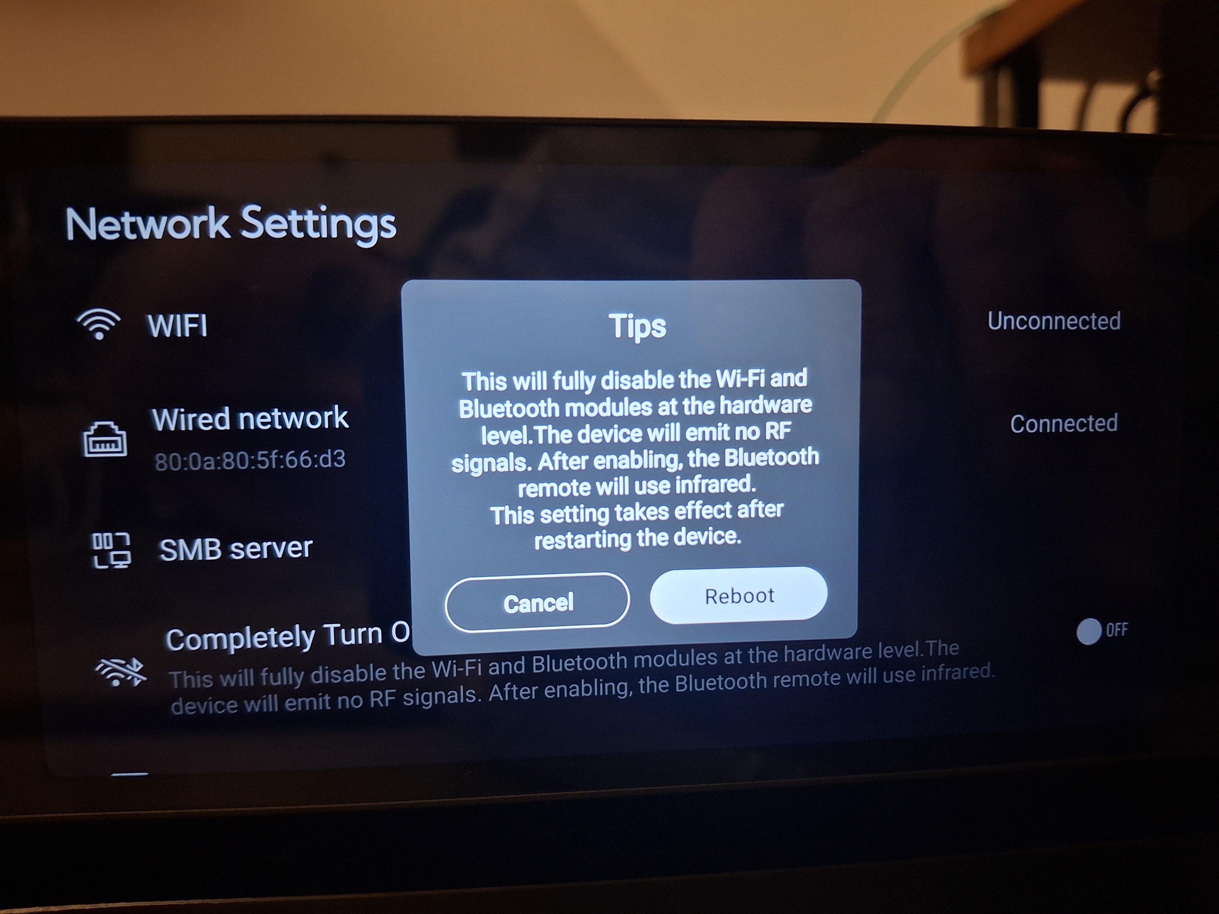

Bluetooth en Wifi zijn nu ook op hardware niveau uitgeschakeld en het toestel zendt geen radio frequencies meer uit.
Het toestel hangt nu volledig galvanisch gescheiden aan het netwerk.
Re: Olaf's audio hoekje. (EverSolo T8, EverSolo DAC-Z10)
Mooi hoor! :rock: Nu nog een optisch netsnoer!

Dat gaat helaas niet, dus dat zullen accu's moeten worden :mrgreen:

Daar zou ook een 1:1 trafo soelaas kunnen bieden, blijft een eventuele randaarde wel een dingetje, galvanisch gescheiden is bij mijn weten daarbij wel een probleem.

Nee, geen trafo! Dat moet optisch zijn. Bij de UTP aansluiting zit ook altijd een 1:1 trafo om de databitjes galvanisch te isoleren. Kennelijk is dat niet goed genoeg en zit er een optische netwerkverbinding op deze Eversolo.

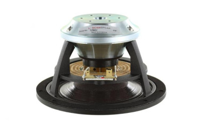

Henkjan schreef: za 13 dec 2025, 9:48
over die luchtstromen kan @asterduc: wel meer vertellen
sorry, ik zag 'm nu pas.
Ergens rond 2007 heb ik wat testwerk gedaan voor ScanSpeak mbt luchtstroming door de basket teneinde de luchtturbulentie (deel van RMS) te verlagen.
Beroepsmatig was ik betrokken bij het optimaliseren van verbrandingsmotoren. Een luchtstroommachine die ik had teruggenomen van een klant in Zuid Africa heb ik dan gedurende enkele maanden gebruikt om luchtstroommetingen en optimalisatie door te voeren op prototype korven voor ScanSpeak.
Mijn testgegevens en aanbevelingen heb ik dan ter beschikking gesteld. Op dat moment was er bij ScanSpeak een wissel van management en ontwikkeling. Een jaar later werd de Illuminator voorgesteld. Ik neem aan dat de ontwikkelaar hiervan deels is uitgegaan van mijn gedane metingen wat zichtbaar is aan de kelkvormige magneet.
Veel details van hoe en wat, weet ik niet meer maar het was gewoon 'flow' techniek zoals wij dat noemden en zoals dat ook werd toegepast om bvb atmosferische motoren te optimaliseren, vooral aan de luchtinlaat zijde.
Als je turbulenties verlaagd, verlaag je de luchtweerstand en verhoog je het luchtdebiet, zo simpel is het.
Wat juist de oorzaak is van turbulenties, daar heb je dan een stromingstoestel of goede stromings simulatiesoftware voor nodig.
