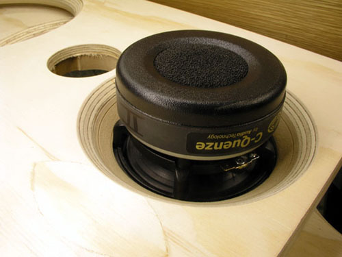

Met AT units kun je wel een zeer mooie speaker maken natuurlijk, die van Leobus zul je goed kennen, die trokken mij over de streep om AT aan te schaffen, was echt bizar toen ik die hoorde wat klonk dat goed. Voor de mid wel een underhung versie nemen, klinkt meer open dan overhung. De AT 10C77 ook echte bruten, maar let wel, geen hele grote x-max.
Het zijn natuurlijk mooie units maar dat is maar 1 ingrediënt .

De drivers zijn inderdaad maar één ingrediënt, Het is sowieso niet handig om je slechts op één enkel merk te richten.
Met AT drivers zijn inderdaad hele mooie luidsprekers te maken, en tevens kun je er hele beroerde luidsprekers mee maken als de rest van het ontwerp niet deugt.
Met de tientallen andere merken zijn er net zo mooie luidsprekers te maken als het ontwerp goed is.
Ik heb mijn Wharfedales nu vijf jaar, ik ken de luidsprekers van Leo zelfs al langer dan dat, en qua vergelijk heb ik geen redenen om over te stappen, het is beiden erg goed.
Je zou zelfs een tegenargument tegen AT kunnen hebben dat ze nog altijd niet meegaan in de tijd qua ontwerp van hun mid drivers, de conus zit nog altijd opgesloten achter een enorme ferriet magneet terwijl diverse andere merken inmiddels mooie opengewerkte korven hebben met neodymium magneten die ook een gestroomlijnd uiterlijk hebben om de achterwaartse afstraling zo min mogelijk te verhinderen, ik denk beslist dat dit soort dingen terug te horen zijn.
Al helemaal als je de baffle rond de AT niet flink vrij freest dan ga je daar echt wel nadelen van meten en terughoren.
Ik heb daar zelf vroeger achter moeten komen met mijn KEF B100 mid driver, die ook zo'n grote magneet heeft, de luidsprekers leefden flink op toen ik op het idee kwam om de baffle rond de driver flink vrij te vrezen.
Ik denk dat je jezelf daar op verkijkt. Kort achter de conus van de Scan-Speak uit je voorbeeld bevindt zich een brede, metalen ring. In omtrek is deze zelfs groter dan de conus, dus nagenoeg elke achterwaards gerichte drukgolf zal zich eerst zijwaards moeten verplaatsen om daar omheen te komen. Het belang van een afgeschuinde baffle-rand is hier dus minstens zo groot.

Klopt wat je zegt hoor, ik wilde ook niet beargumenteren dat afschuining van de baffle bij de Scan-Speak niet nodig zou zijn, dat is altijd nodig en ook bij iedere driver.
Maar de Scan-Speak straalt wel makkelijker achterwaarts af, al is het deels door de spider heen.

Ik heb wel eens begrepen dat de lompe zware aandrijving met ferriet magneet een bewuste keuze is van Per Skaaning, om minimaal een factor 100 tussen bewegende massa en stilstaande massa te bereiken. Hoe beter deze verhouding, hoe beter het zou klinken.

Och, als je kijkt naar Kartesian b.v. die ook bijzonder fraaie mids maakt, dan is de spider bijna net zo groot als de korf. Dit om Cms zo constant mogelijk te houden over de uitwijking. Het gaat er uiteindelijk ook om dat er geen geruis t.g.v. turbulentie kan ontstaan. En niet de beruchte resonantie van de spiderruimte tussen magneet wat de B110 nogal vertoonde. Maar ok, een moderne unit die dat nog vertoont mag gelijk de kliko in. Hoe groot en hoe klein een magneet moet zijn, daar is geen groter is beter. Daar is een optimum voor een consistente set T/S parameters. En w.d.b. neodymium is gewoon stukken duurder en tegenwoordig lastiger verkrijgbaar dan ferriet.
