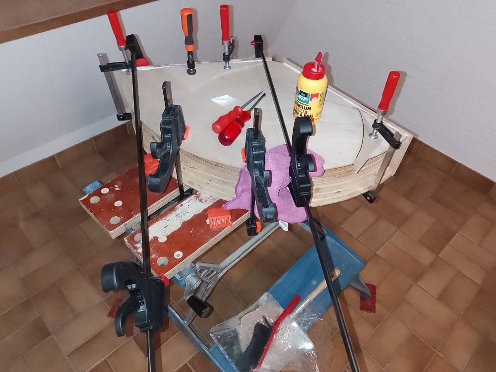

Ben nieuw hier, maar al geruime tijd actief als zelfbouwer. Na ruim 20 jaar wilde ik weer eens aan nieuwe boxen beginnen. Na het grote Visaton MK890 project gehad te hebben, wil ik een zelf bedacht ontwerp bouwen met verwijzingen naar de klassieke W bins en Klipsch hoorns.

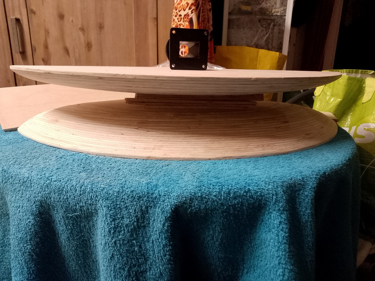

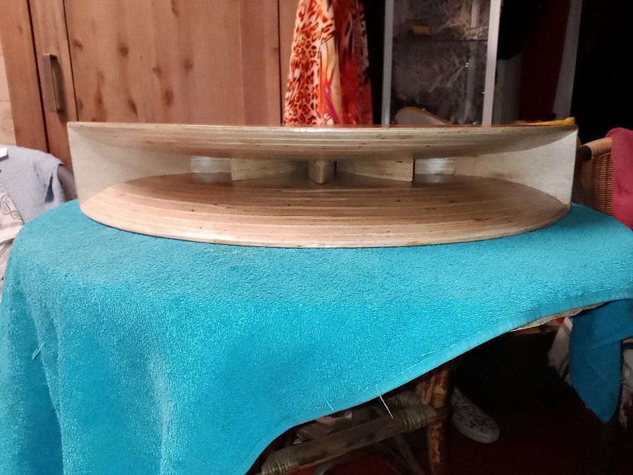

Heb zelf al de M 300 hoorns van Visaton nagemaakt van echt hout (zie foto)

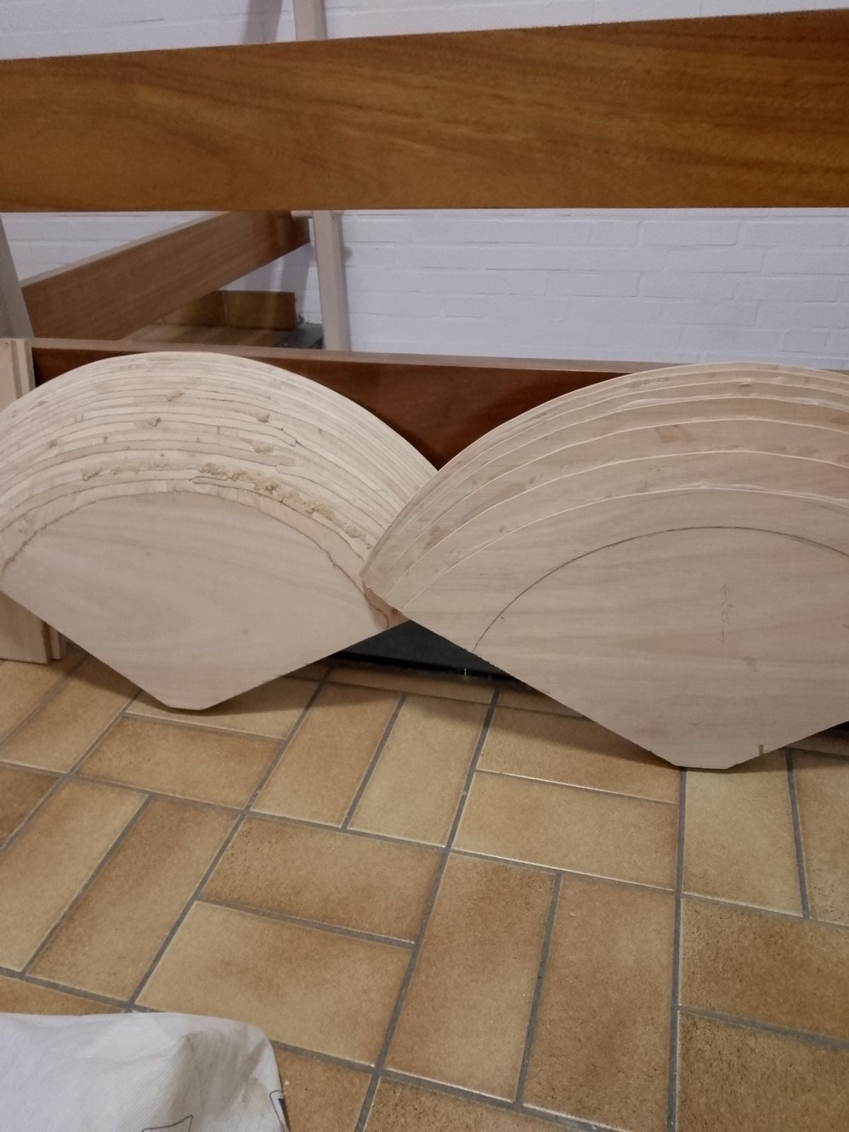

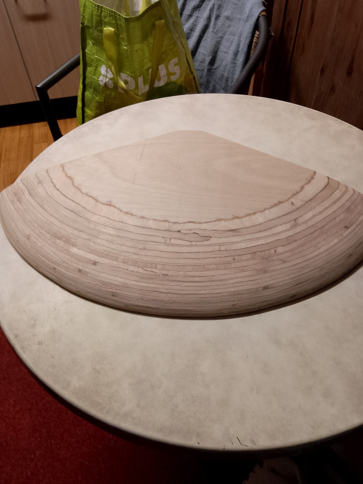

Hier de hoorn, M 300
https://media.invisioncic.com/p334189/m ... c81c07.jpg
https://media.invisioncic.com/p334189/m ... 896204.jpg
https://media.invisioncic.com/p334189/m ... 7343c8.jpg

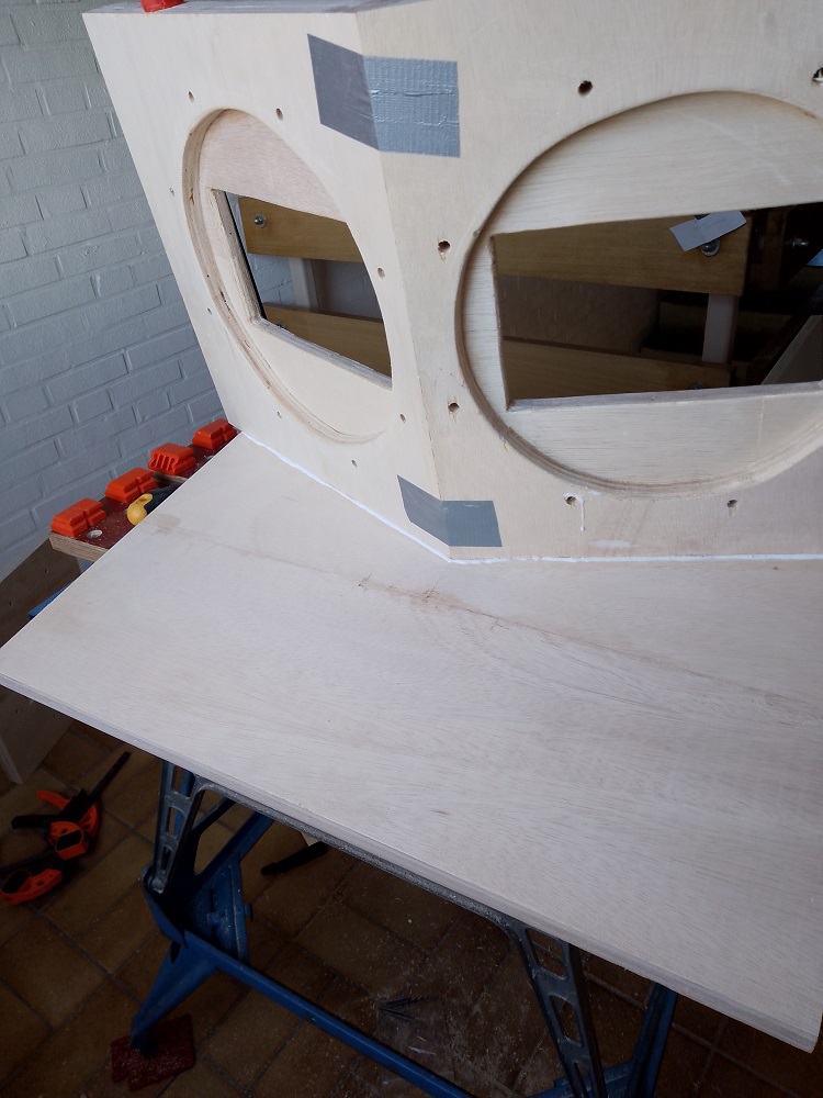

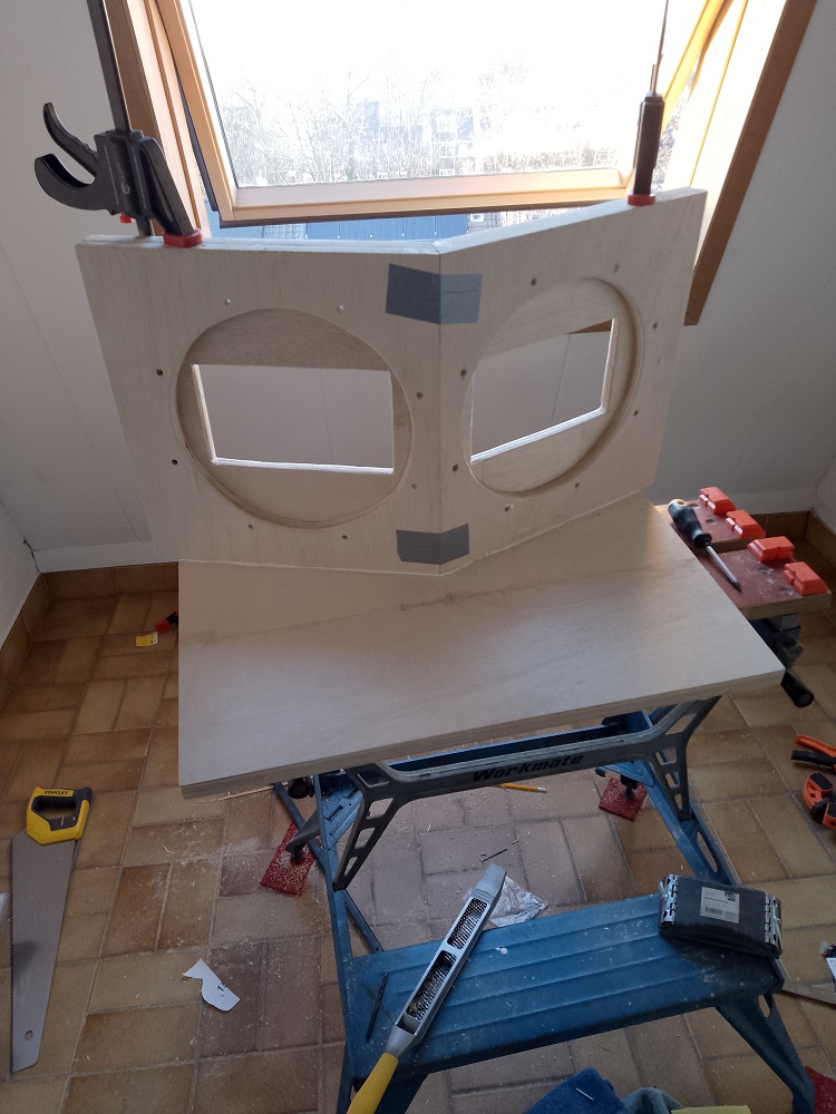

Ga voor de W bin twee keer Visatom TIW 300 gebruiken, hier heb ik al een deel van de binnenkast gemaakt.
https://postimg.cc/5X24FKzR
https://i.postimg.cc/W1P4GX6Y/IMG-20251226-152827.jpg
https://i.postimg.cc/CxLxrdXZ/003.jpg

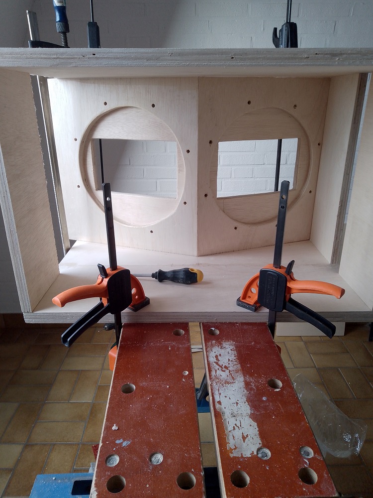

Vandaag weer wat gewerkt aan mijn hoorns, hier de binnenbox. De zijwanden zitten er al in. Komende dagen probeer ik al een binnenbox van de twee af te krijgen.

Kleine update, heb het ontwerp van de binnenkast moeten aanpassen aan de nogal aparte wijze hoe de TIW 300 woofer gemonteerd kan worden. Aanpassing is gelukt en zal proberen dit weekend nog foto's te plaatsen.

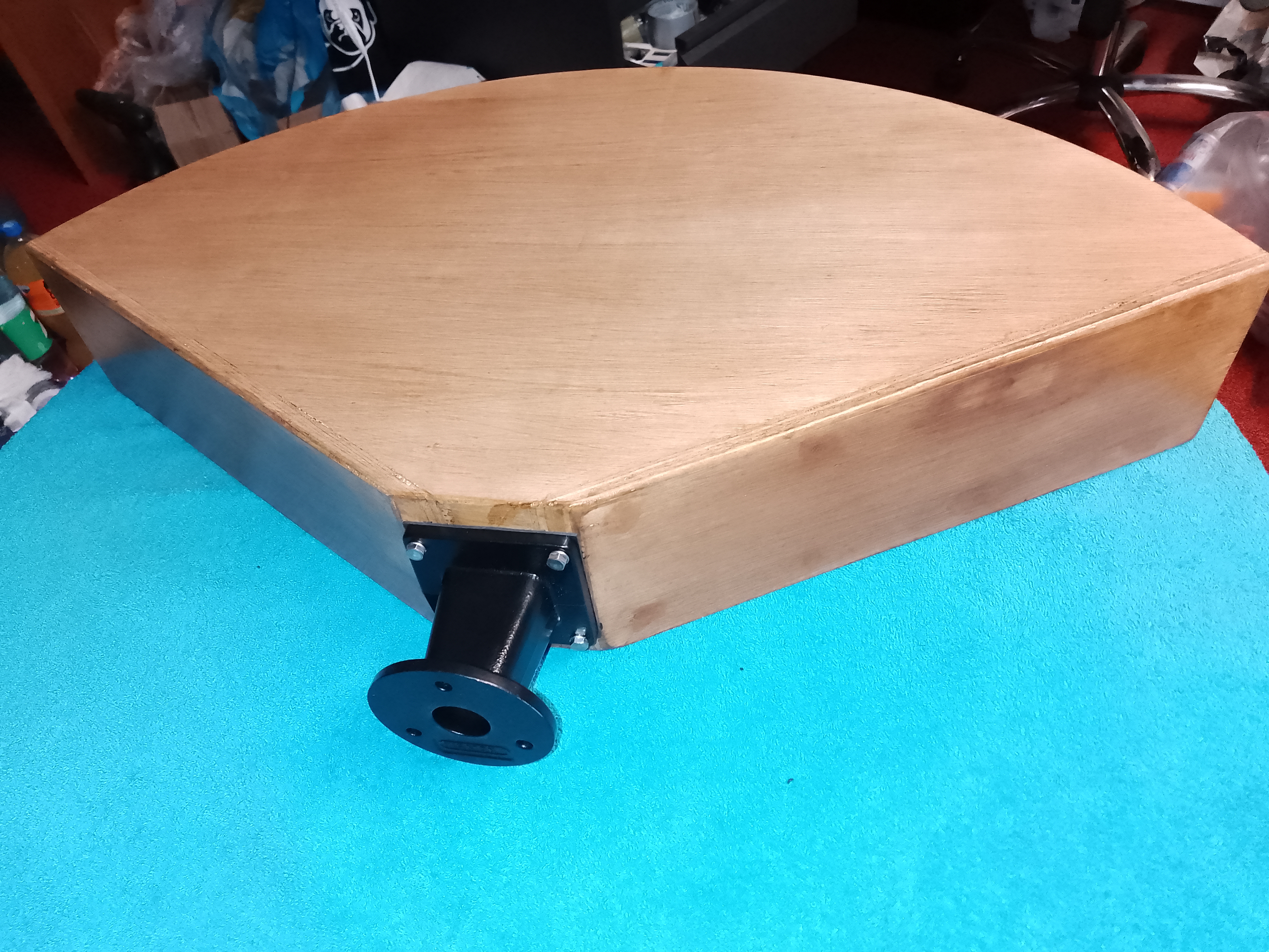

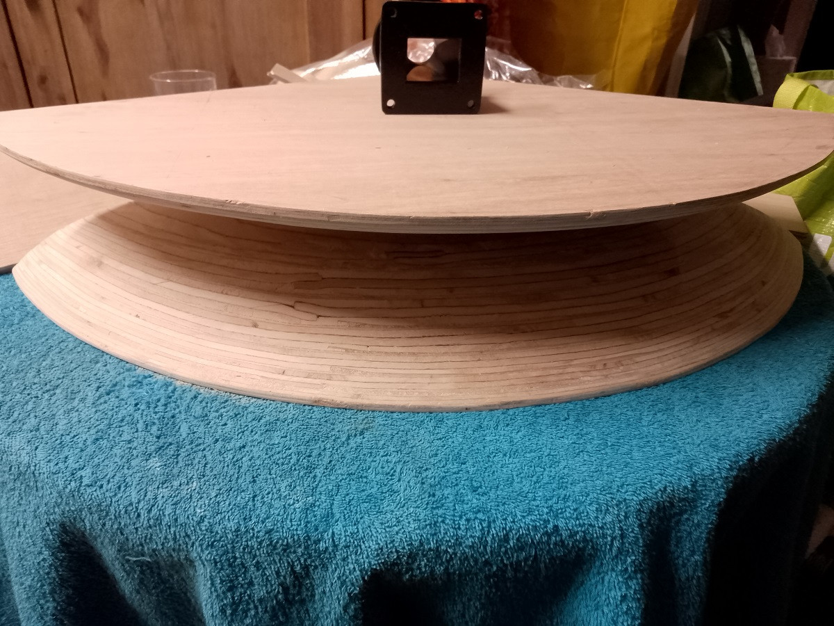

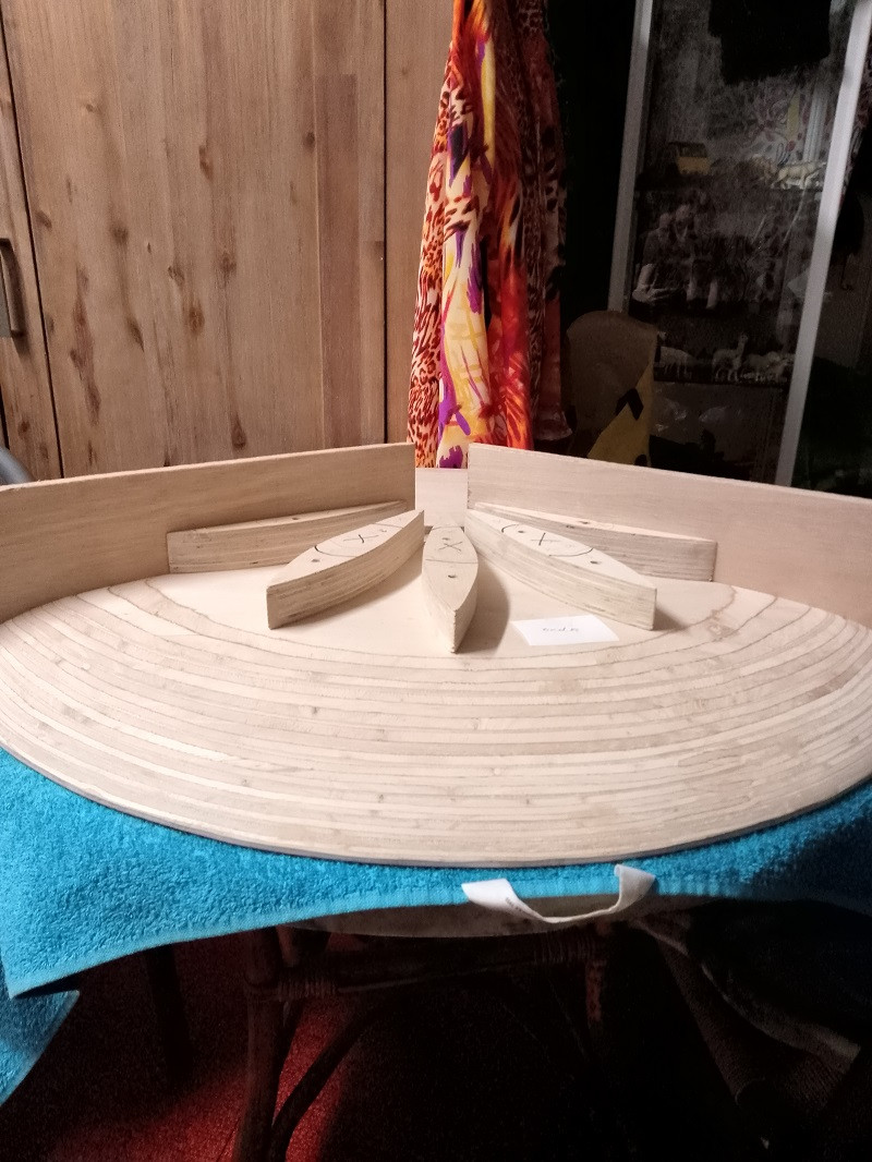

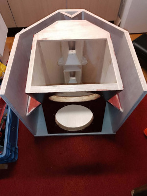

Update van mijn iets gewijzigde project.
Hier twee foto's. Het is uiteindelijk een soort van bassreflex hoorn geworden, waarbij de W vorm goed te zien is. De luchtstroom van de achterkant wordt via een soort van houten trechter geleid naar de achterkant openingen en van daaruit weer via een kanaal naar buiten toe.

Re: Klipsh W bin hoorn met Visaton TIW 300
Is er iets aan berekend of puur trial and error?

Eh, maar als het in een hoorn over luchtstroom gaat?
Het is niet zo dat trial & error 50% kans op een goed resultaat geeft toch?
