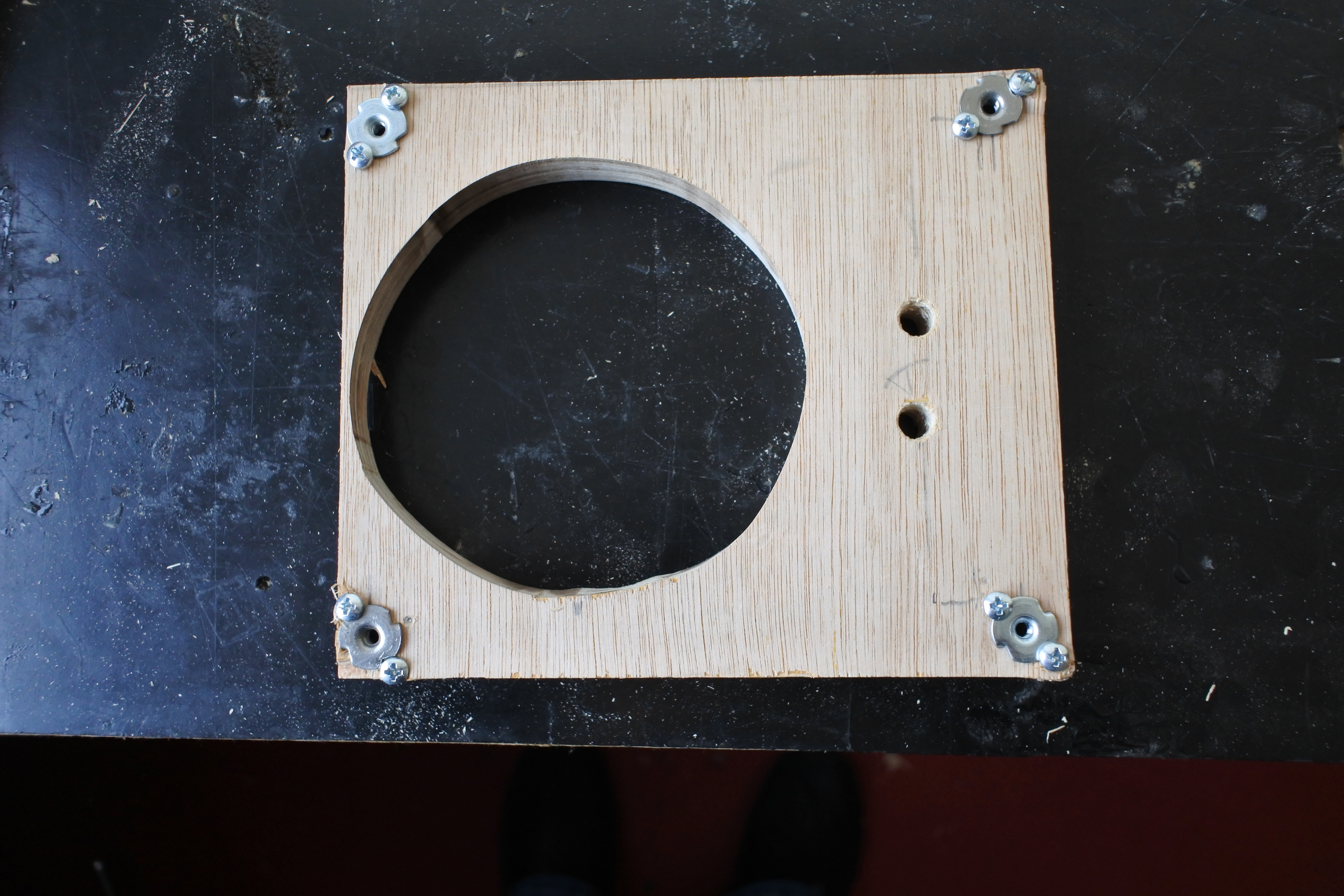

De baffle met laagje triplex tijdelijk vastgezet om de chassisvorm af te kunnen tekenen. De achterzijde van de opening met de rasp bewerkt om meer ademruimte te creëren.

In de onderzijde de slagmoeren geborgd met twee kleine schroefjes. In het proto model bleek dat hier flinke krachten op komen.
Ook verstandig als je inslagmoeren gebruikt voor het vastzetten van je luidsprekerunits.
