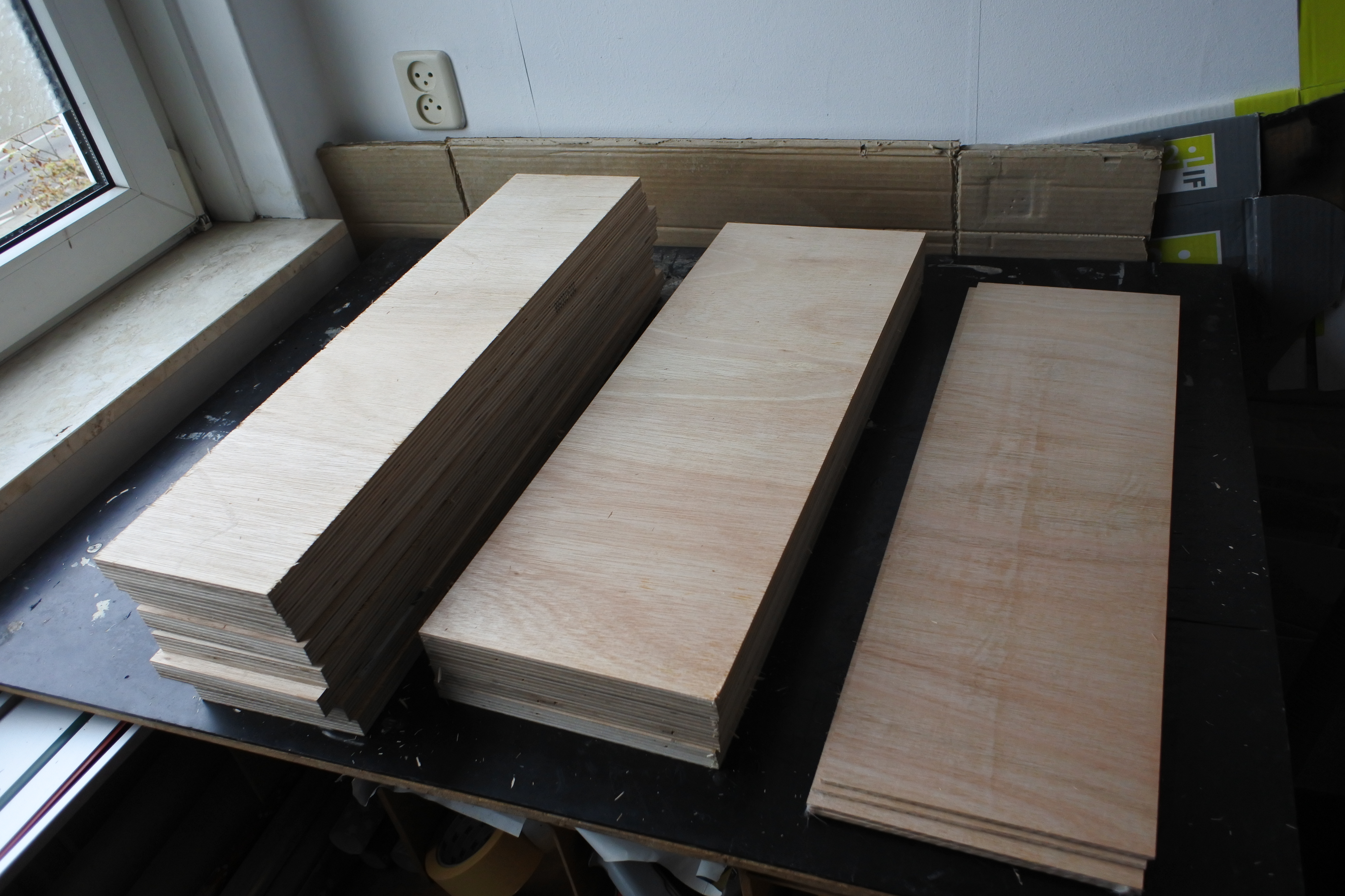

Ik heb de verhoudingen iets aangepast, iets breder en iets minder diep. Ik wil hem niet hoger hebben, het doel was juist een kleine staander. Na de zomer toch maar beginnen met bouwen.
voorgezaagde stukken.
2 plankjes 61x122 18mm hardhout multiplex en 1x61x122 3mm hardhout triplex van de lokale gamma.
