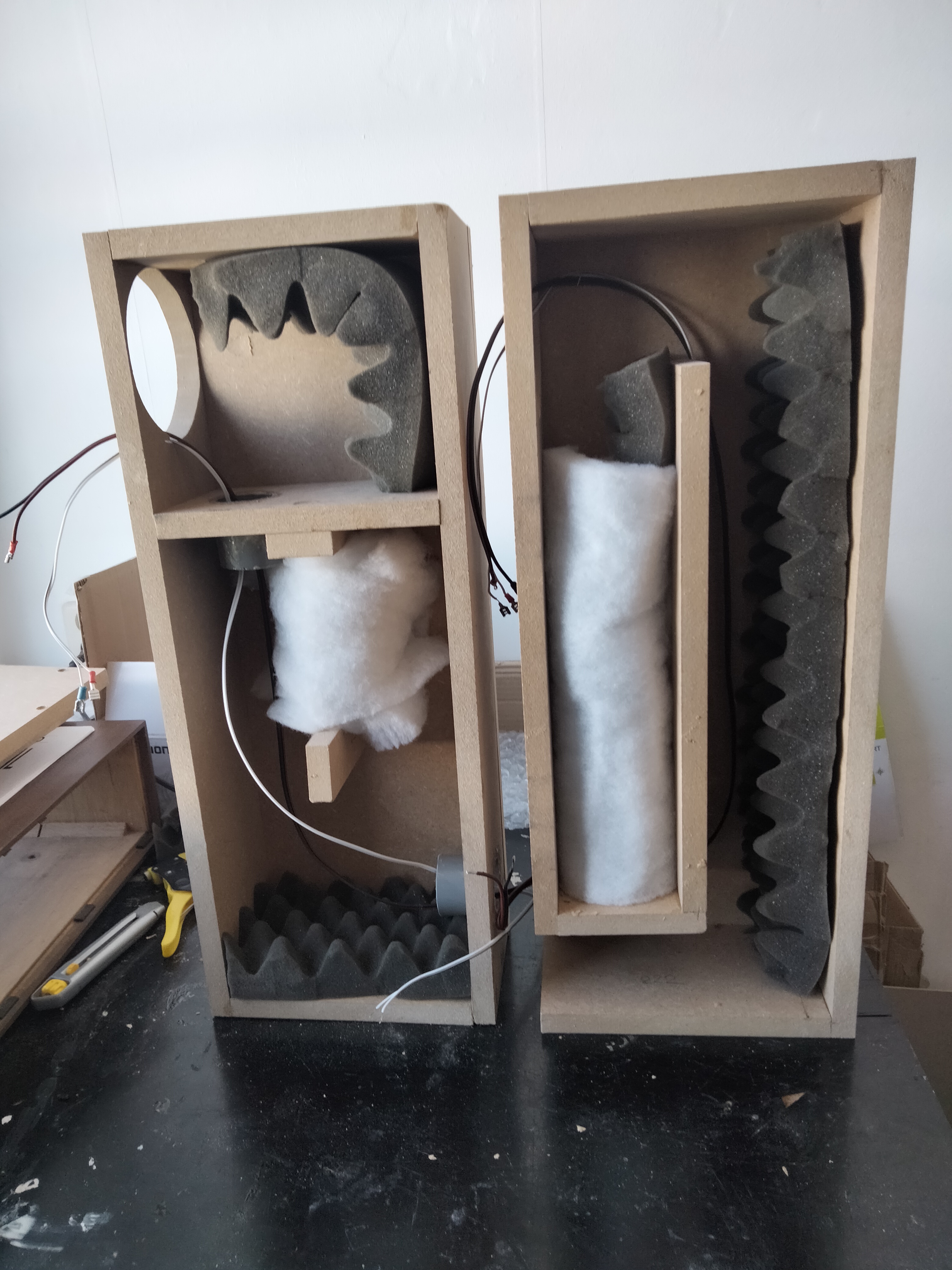

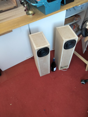

Een nadere simulatie bracht aan het licht dat de MLTL zich steeds meer neigde naar de TL oplossing. Ik heb de MLTL dus maar laten varen en een TL met constante doorsnede gemaakt. Deze deed het in de simulatie beter dan een tapse vorm. De BR oplossing en de dubbele BR oplossing konden in een zelfde volume met eenzelfde poort. Ik heb dus een tussenschot gemaakt zodat ik in een kast zowel BR als dubbel BR kan evalueren.
Re: David, een kleine vloerstaander
Overigens, het toevoegen van een condensator in de BR oplossing leidde in de simulatie tot een iets kleinere kast. Bij simulatie met deze kastgrootte bleek een condensator van 1000 uF in het dieplaag een lichte bult weg te werken. Of de kool de sop waard is moet nog blijken uit hoor en meet testen.

Ik heb dat MLTL eigenlijk nooit begrepen. Is toch soort van BR uiteindelijk. Spannend...

Een echte TL valt 4e orde af onder Fs en een MLTL 2e orde toch? Net zoals een BR idd.

Bij een goed dempte TL kan het 2e orde zijn. Anders wordt het 3e of 4e orde, heb ik altijd begrepen.

Ze vallen allemaal min of meer 4e orde af. Alleen heb je bij MLTL en BR veel meer compressie van de lucht met dat kleine gaatje en daarmee navenante vervorming. Een gewone rechte TL kan veel ruimer "ademen" om het zo maar te zeggen. De drukverschillen zijn veel kleiner. En dat hoor je.

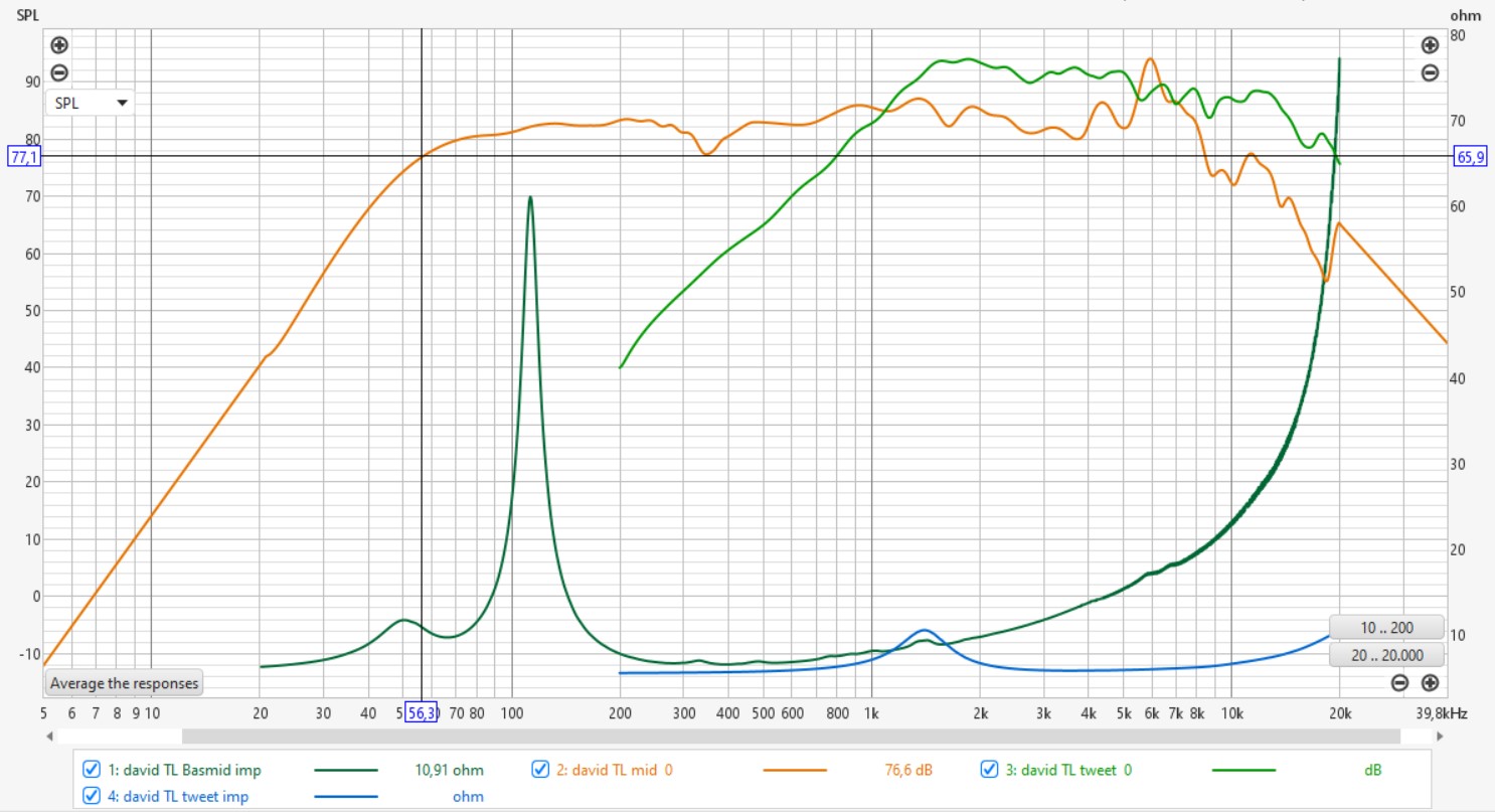

Ik heb met verschillende behuizingen gespeeld en de TL komt toch als beste uit de bus. De BR was boemerig van karakter, een condensator ervoor gaf geen verbetering. De dubbel BR gaf een zompige bas. Overigens moesten de BRbuisjes twee maal zo lang zijn als in de simulatie. Het programma Transmissionline is duidelijk niet getest op dubbelkamerreflex.
De TL gaat wel iets minder diep als de BR's (55 ipv 50 Hz) , maar daar kan ik mee leven.

De uiteindelijke kasten wil ik iets anders maken. Het voordeel van een proefkast is dat je fouten beter ziet als op een tekening. Bovendien zijn de testkasten niet van onberispelijke kwaliteit aangaande de afwerking.

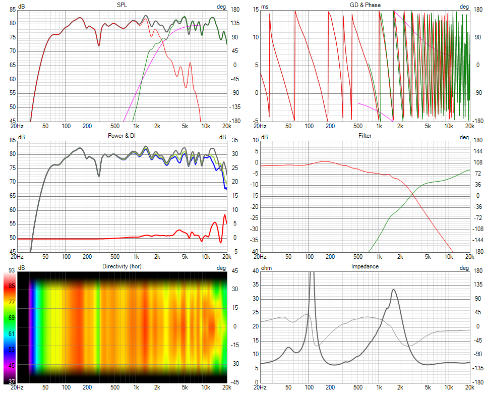

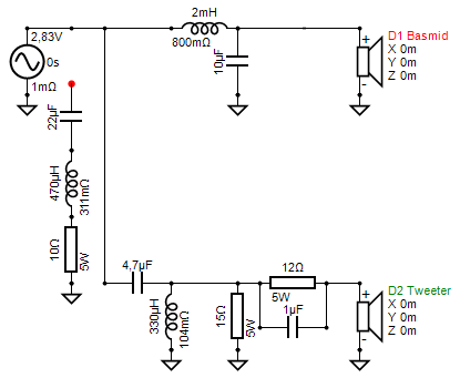

Ik sta ernstig in dubio. Ik heb de uitlaatopening van de TL naar de onderkant verplaatst en het geheel op pootjes gezet. Dit is qua vorm een stuk beter, de uitgang was een optisch gedrocht in het geheel. Ik heb een filter dat geheel naar mijn smaak is maar ik ben nog niet tevreden. De verhouding van de kast is niet mooi, hij is te smal en te diep. Nu kan ik dat gewoon negeren en gaan bouwen, maar het resultaat is zo goed dat ik het zonde vind om een tweederangs doos te hebben.
Echter als ik een bredere ondiepere kist maak is het weer de vraag of hij net zo goed klinkt. Kortom, echte eerste wereld problemen.

Een TL wordt meestal nou eenmaal diep. Ik vind er eigenlijk niks mis mee optisch. Kwestie van even wennen :D Anders maak je hem hoger. Tweet wil je doorgaans op ong. oorhoogte hebben vanuit de luisterpositie.
