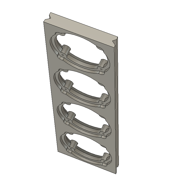

Goed, verandering van spijzen doet eten, dus hier is nog een idee: de frontjes los printen zodat deze plat kunnen liggen.
Dat zorgt voor mooiere rondingen.
Hoe het e.e.a. gaat passen en hoe ik dit moet gaan verlijmen zal een testprint moeten uitwijzen.
Er is 0,2mm ruimte tussen de delen gelaten, maar of dat genoeg is om te kunnen verlijmen? Ik betwijfel het.
We gaan het zien.
Oh ja, nu de plaatjes bekijkend zie ik dat er dan ook 2 gleufjes aan de voorzijde ontstaan... :think:

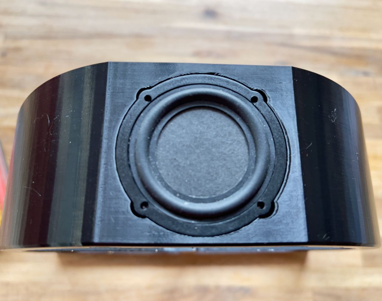

Ik heb de rode variant spelend gehad, gevoed met een mono signaal, want heb er maar eentje gebouwd en dat had zeker potentie dus ik ga er niet helemaal blind in. Zeg maar met een ooglapje voor één oog.
Het idee van net hierboven heb ik alweer moeten aanpassen, want dat zorgde weer voor (jawel) supports!
En wat vinden we van supports? :boos:
Het verschil is subtiel, maar nu ligt alles mooi vlak op de build plate.
Een half frontje heb ik al, nu is een deel van de rest aan het printen. Morgen testen of het soepel in elkaar schuift.

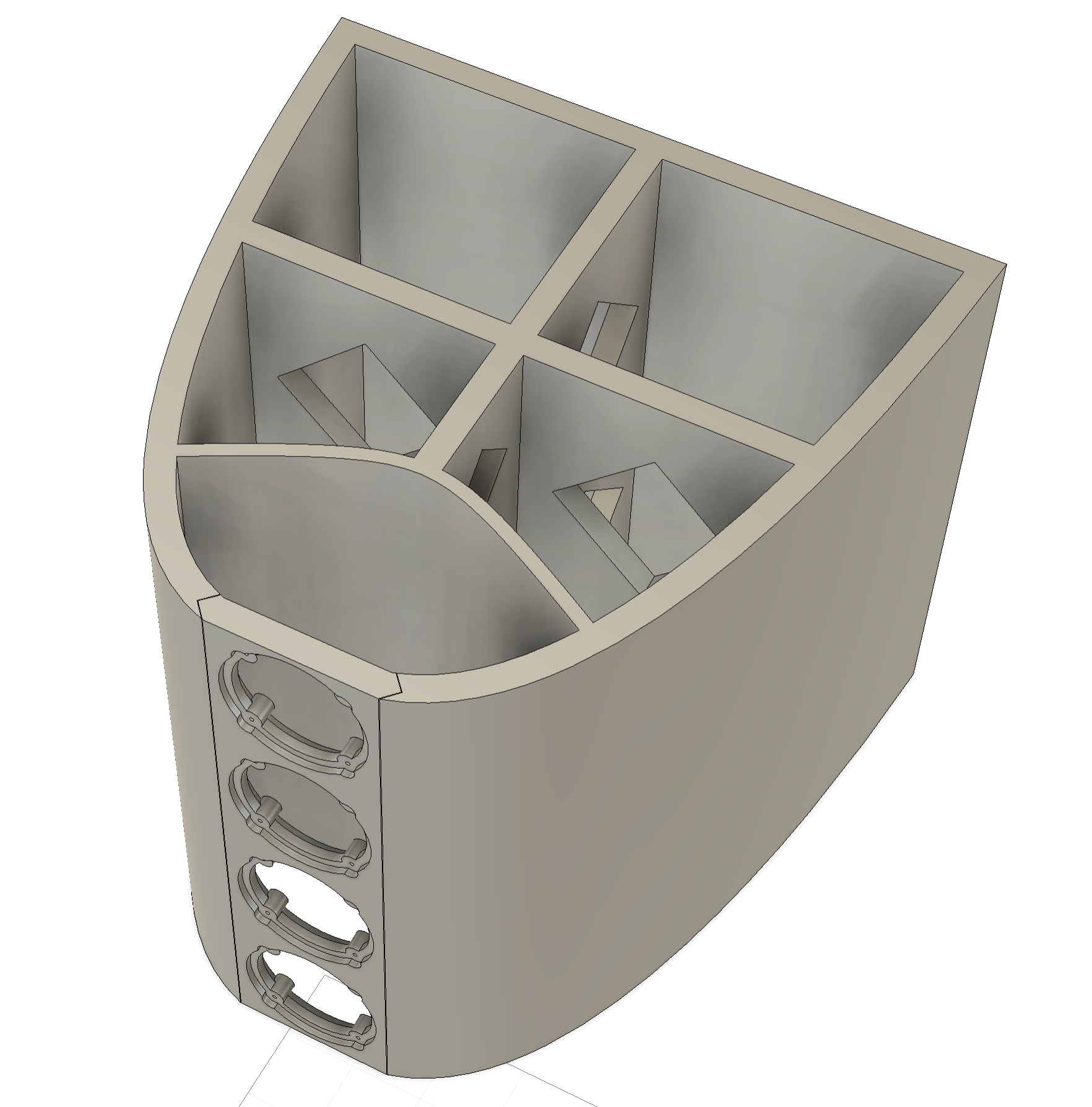

Overigens kan ik het goed begrijpen als jullie denken: jaja, leuke 3d tekeningen, ga nou maar bouwen...
Er gaat gebouwd worden, echt. Deze keer zet ik door, maar ik wil er wel een beetje zeker van zijn dat het een minimale kans van slagen heeft.
Zet ik eenmaal een echte print aan, dan wil ik er van op aan kunnen dat deze na 2 dagen iets werkends oplevert. En dat dan 14 keer. :wink:

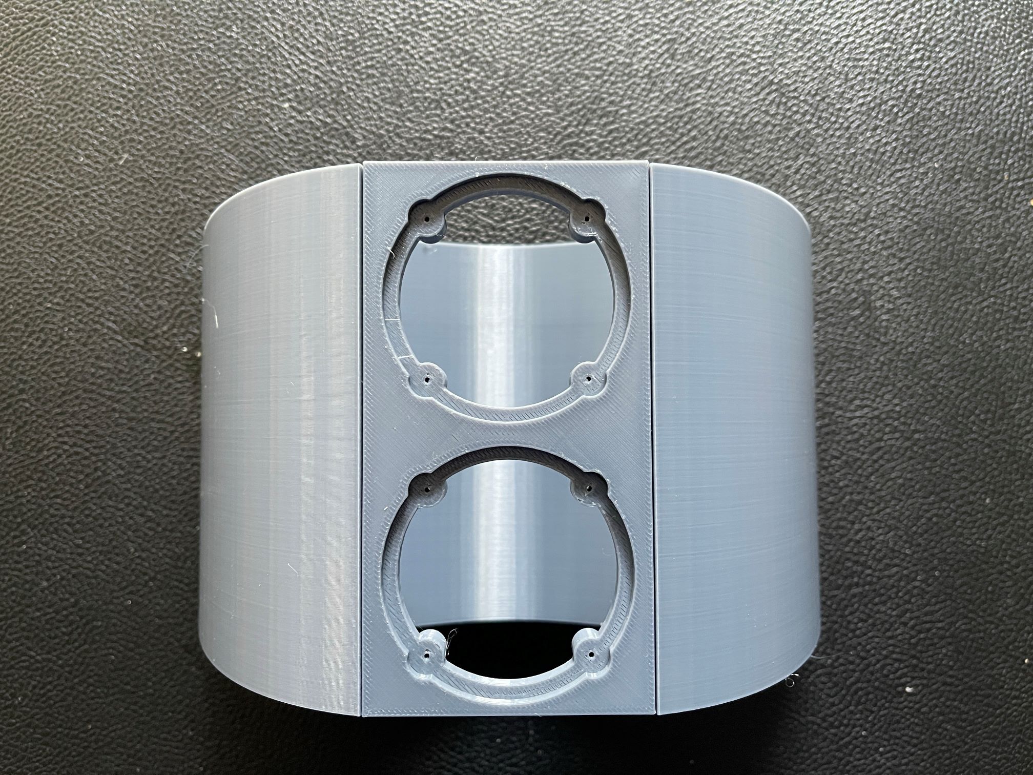

Gisteren 2 prints gemaakt. Een los liggende voorplaat en het deel waar deze in moet komen.
Dit is nog geen gelukkig huwelijk. Moet ik nog wat meer mee pielen en anders wordt het toch printen met supports en moet ik iets verzinnen voor de randjes rondom de speakertjes.

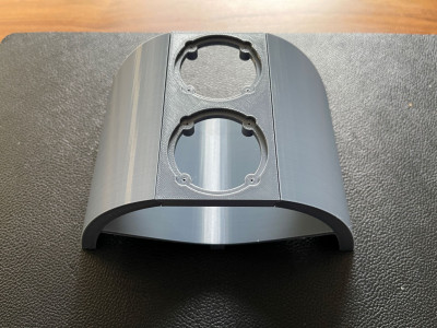

Gisteren een printje gemaakt van een deel van de behuizing om eens te ervaren hoe stevig dat is.
Nou, daar is werkelijk geen beweging in te krijgen!
Dat is met gewoon PETG, niet eens de carbon variant en zelfs maar 2 walls en 15% infill!
Het finale ontwerp zal met 4 walls en 15-30% infill zijn. Walls geven procentueel meer sterkte dan infill.
Ter vergelijking van een paar settings:
2 walls 30% infill = 33 uur, 1400 gram
4 walls 15% infill = 32 uur, 1400 gram
De 2e variant is iets sneller en VEEL sterker/stijver.
