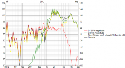

Oeps, eerst had ik geen gating gebruikt, maar kreeg natuurlijk een grillige ( Maar waarschijnlijk wel acurater ) curve.
Krijg jij bij jouw eigen werkwijze wel beide frequentiecurven over de volle lengte over elkaar?
Ik denk dat het belangrijkste is het overgangsgebied waar je de woof en tweet crosst. Als ik ze daar laat overlappen krijg ik een offset van 61 uS en dat klopt op het eerste gezicht wel met de driver(plaatsing).
Kortom, ik moet het hele proces herhalen, net zolang tot ik het in de vingers heb. ( Zoals met alle handelingen, metingen, berekeningen, simulaties... Al doende hoop ik te leren. Weet nu al dat ik te voorbarig ben begonnen, want leer onderwijl bij en heb al keuzes gemaakt die ik beter achterwege had kunnen laten, maar ja, dit stuwt wel het leren voort. ( Zolang die speaker nou maar acceptabel blijft/gaat klinken... :-) )
Vind het wel lastig om te beslissen wanneer de curven goed genoeg over elkaar liggen, maar wellicht gaat er bij mij iets fout/anders dan bij jou en anderen.
Non Gated frd's bijgevoegd.
Tussen 1kHz en 4,5 kHz krijg ik de curven redelijk over elkaar, daarbuiten vallen ze dan niet over elkaar. Maar moet dat wel?? Je wilt toch dat in het overname gebied de luidsprekers in fase zijn? Geel en blauw moeten over elkaar vallen.

Rob Dingen
Berichten: 618
Locatie: Gerwen
Re: hulp nodig met meting
Bericht door Rob Dingen »
Dat ziet er redelijk goed uit.
De volgende stap kan zijn dat je een filter simuleert met ook de juiste DCR waarde en dat bouwen.
Dan meet je het resultaat weer op 1 meter hart tweeter woofer en leg die meting weer als referentie in vituixcad.
Een ander optie is de USB mic weggooien en een fatsoenlijk meetsetje kopen.
