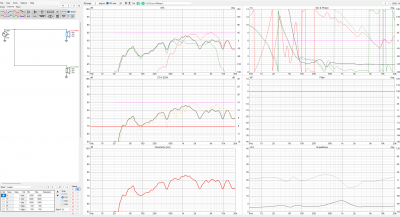

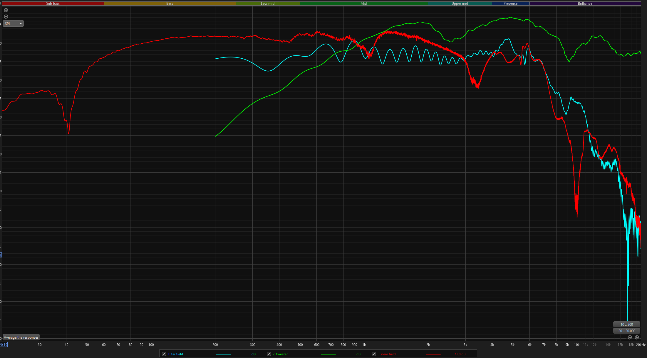

momenteel loop ik een beetje vast, ik doe een REW meting om een frd file te kunnen krijgen dit doe ik met een umik 2 en buiten.
Dit lijkt ook aardig te lukken, dit doe ik in vituixcad omzetten met de mergertool om nearfield en farfield bij elkaar te voegen vanaf 300hz de farfield meting doe ik met 5ms. nu als ik iets verander aan de crossover gaat de grafiek mooi mee, maar als ik dan een meting doe lijkt hier niks van te kloppen.
wie kan mij vertellen wat ik verkeerd doe ](*,)

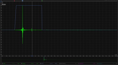

@satefan: oke en dan kijk je naar het piekje in de grafiek? de tweeter zit bvb op 6ms en de woofer op 4,8 ms en dat verschil doe je dan in vituixcad als delay bij de tweeter?

Nu zou deze offset een weglengteverchil van 1.2 ms / 41 cm zijn. Dat klopt natuurlijk niet.
Meet woofer en tweeter beiden nogmaals met de optie 'use Acoustic Timing Reference' aan:
Dan stuurt REW aan het begin van iedere meting een 'snirp', die fungeert als de timing-referentie tov de impulse. Door de verschillen te meten voor zowel de woofer als de tweeter weet je exact wat de timing-offset is.

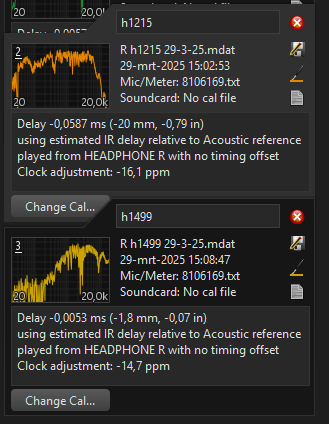

Ik heb nu de metingen gedaan met timing aan, de bijlage geeft nu aan als ik het goed begrijp:
de tweeter komt 1,8mm eerder aan dan verwacht en de woofer 20mm, dus dat houdt dan in dat ik de tweeter 18,2mm moet vertragen.

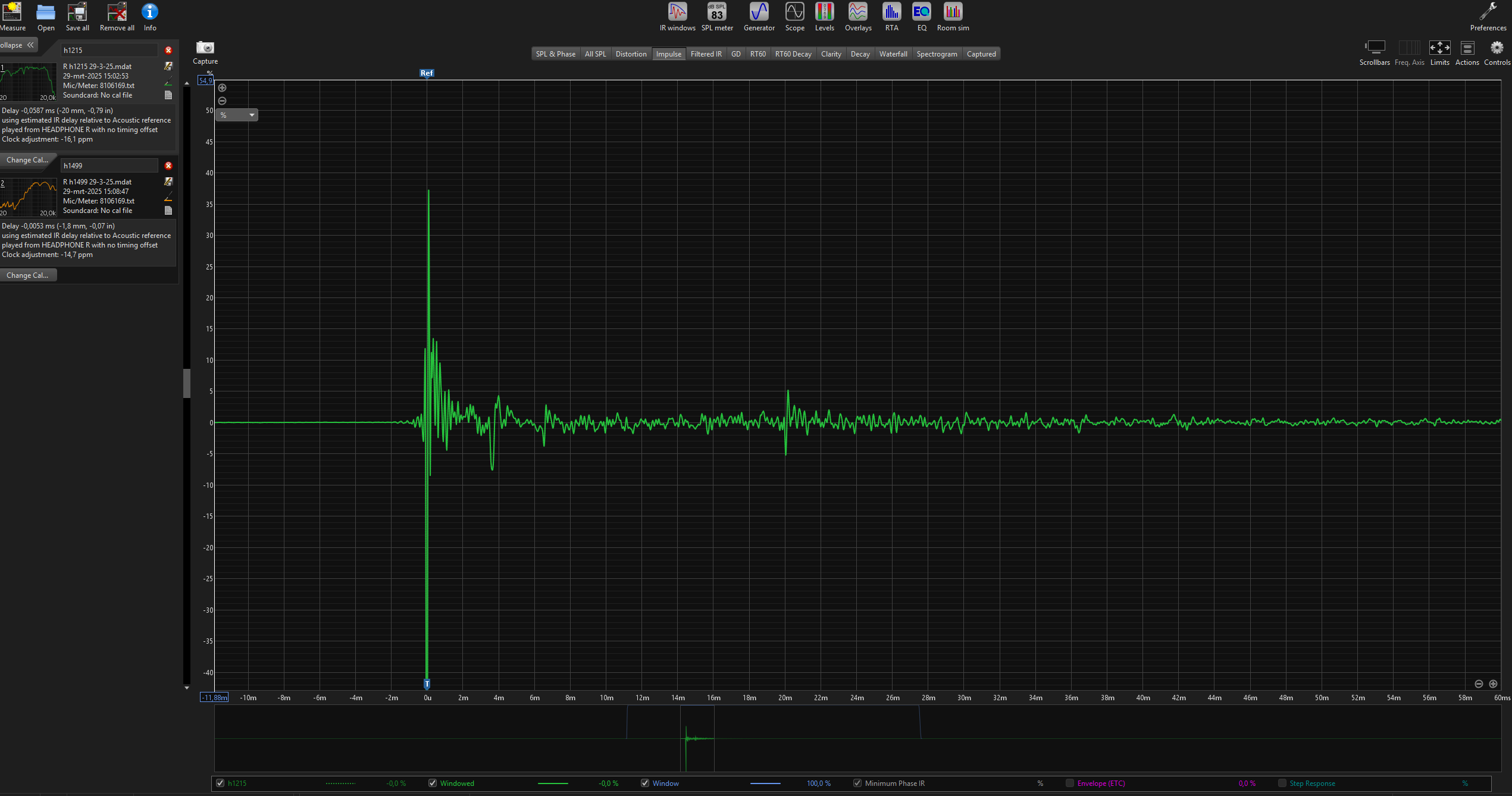

Laat beide impulse-metingen eens zien? Je kunt deze ook op elkaar leggen in het overlay-scherm. Ik denk dat er in je metingen zoals je die hierboven deelt geen venster is toegepast? Er zijn nog best wat ruimte-reflecties te zien?
meyrueis

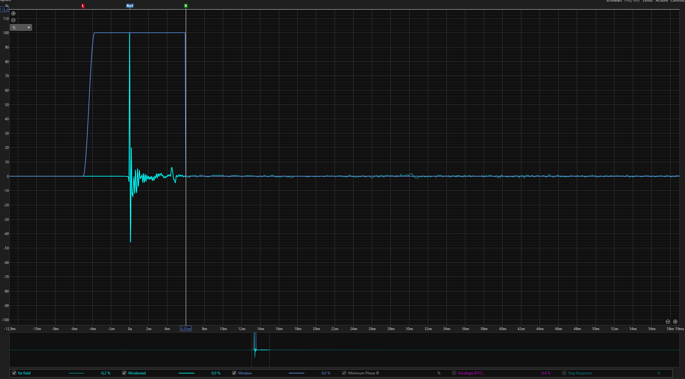

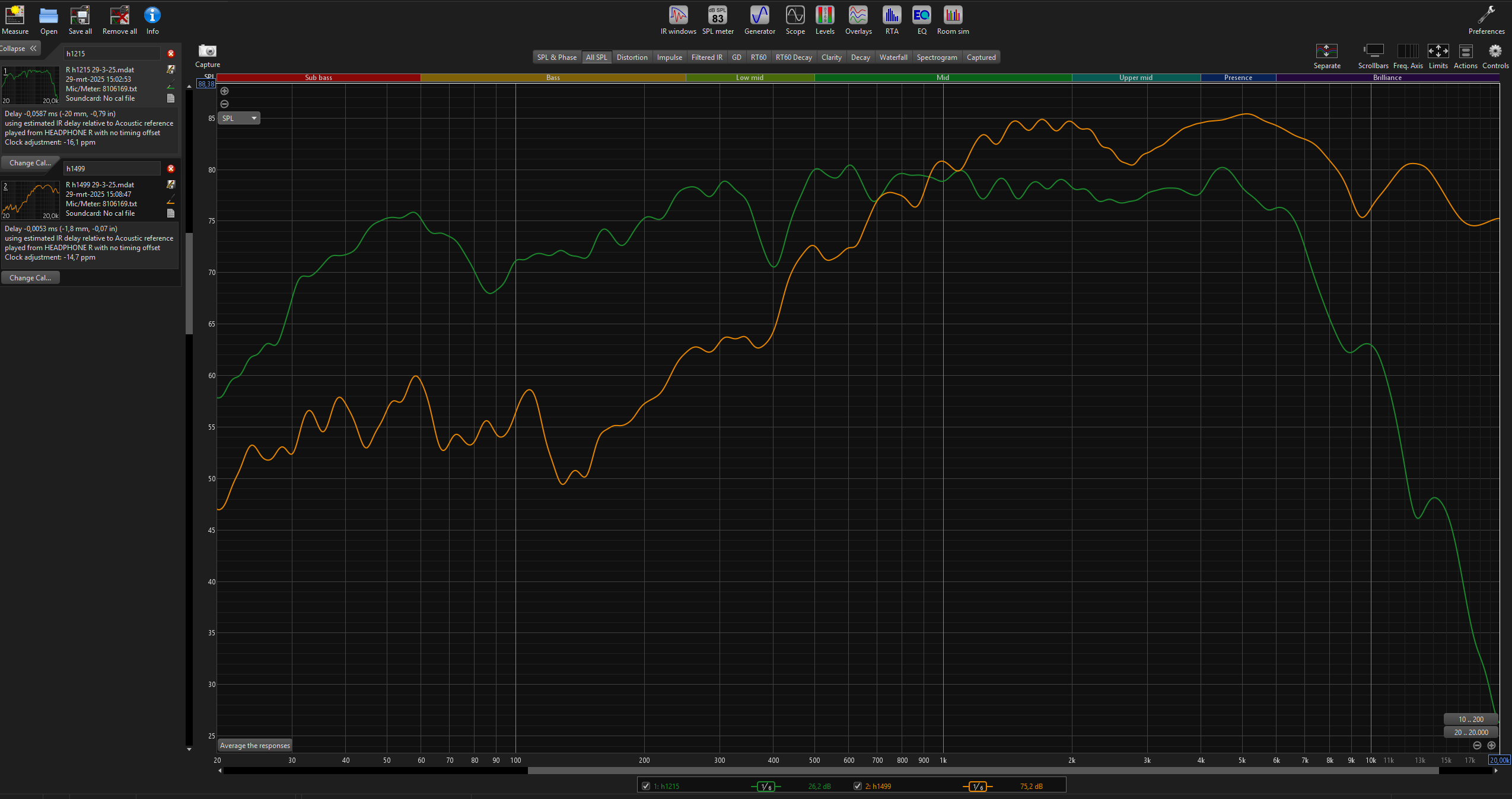

dit heb ik buiten gemeten weer op 1m afstand, nee klopt dit heb ik niet over elkaar heen gelegd. zit rew ook nog uit te vogelen

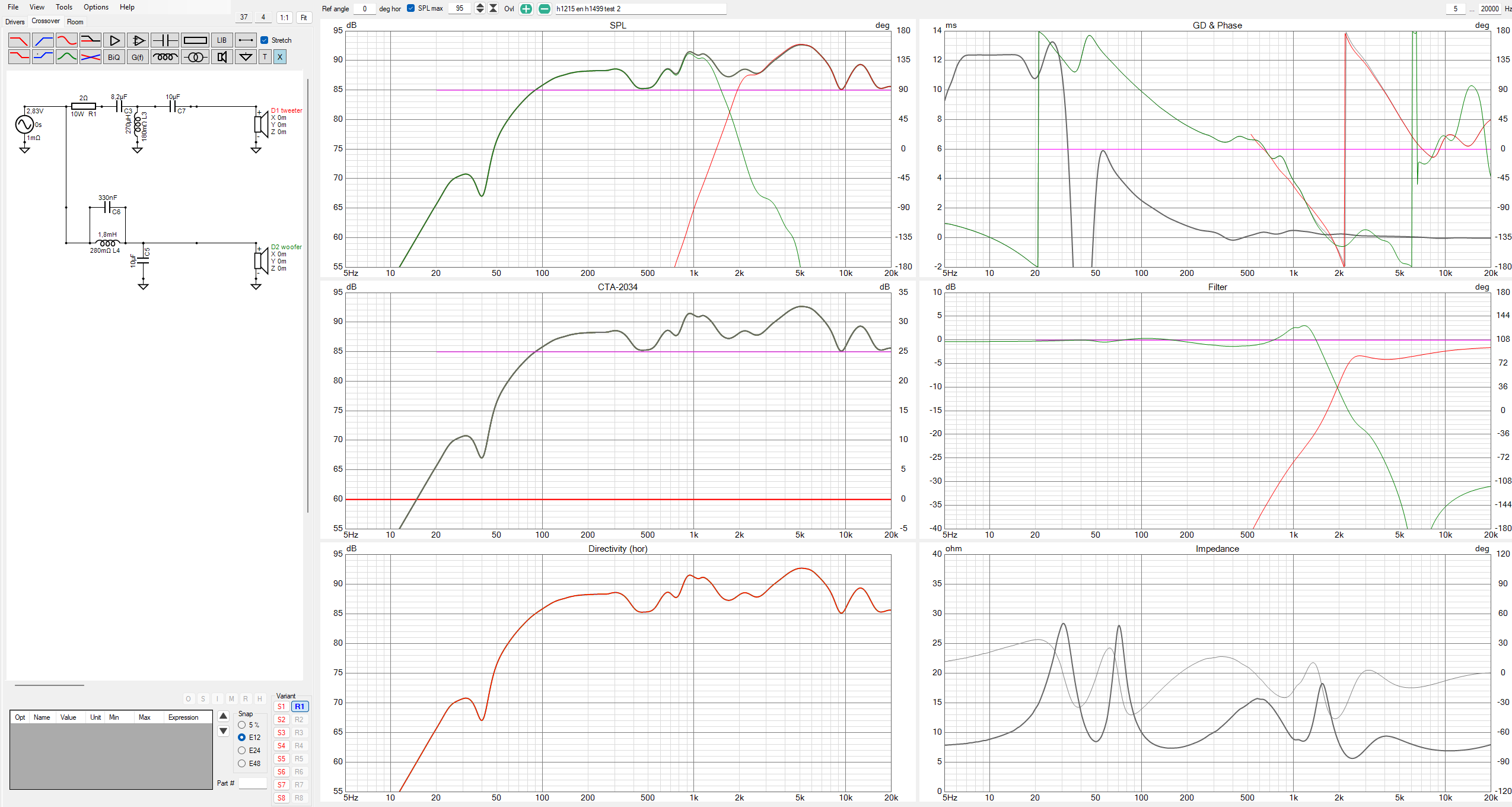

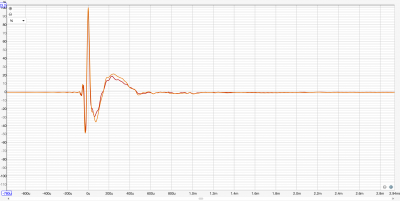

No worries. Boven in het scherm zie je een knop 'overlays'. Deze aankiezen en dan naar 'Impulse' gaan (ook via buttons boven in het scherm). Dan de x-as even inzoomen (+/- knopjes aan de rechterkant-onderkant van de grafiek). Dan kun je als het goed is zien wat het verschil is.

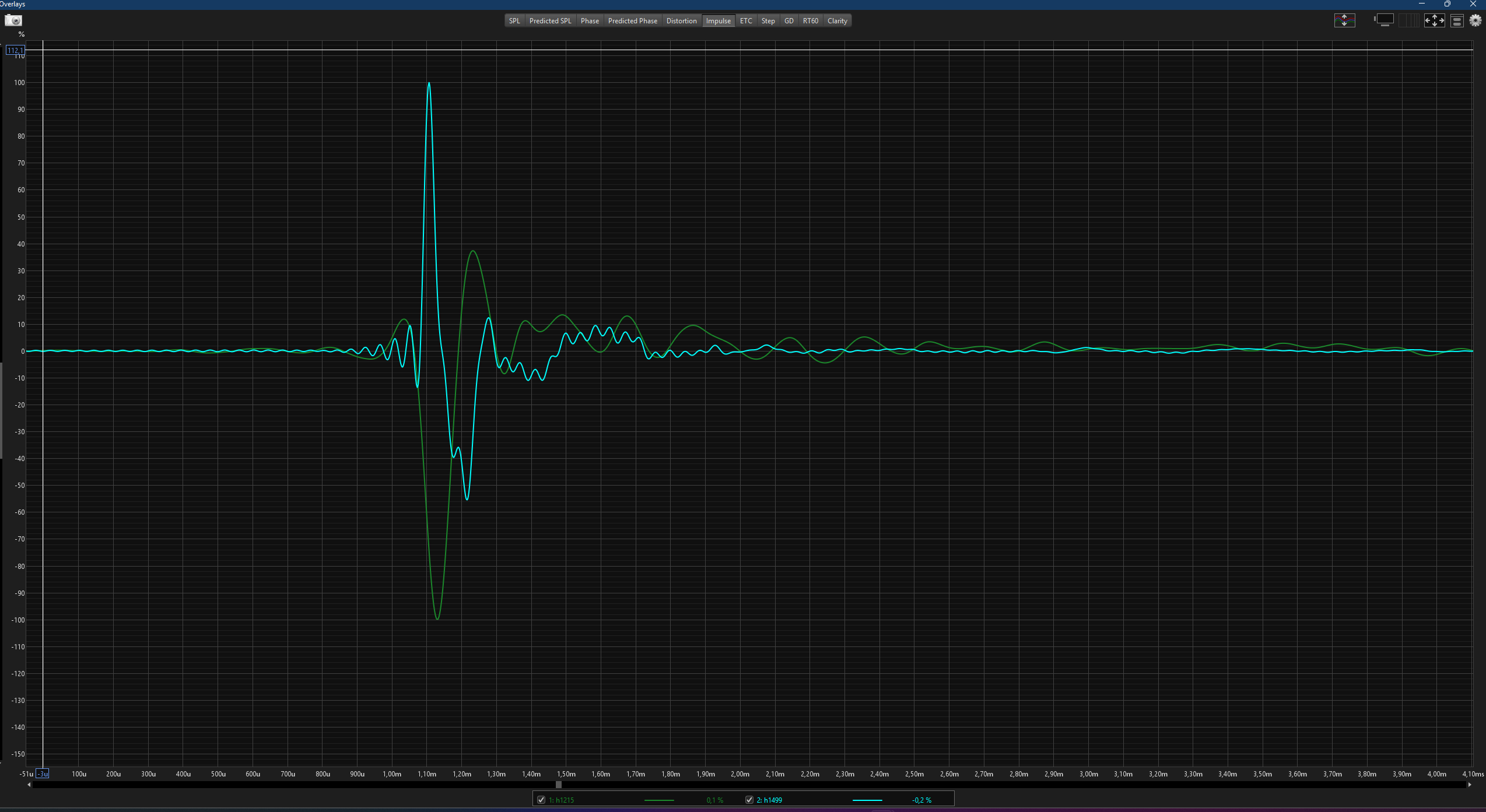

satefan
Berichten: 4124
Re: hulp nodig met meting
Bericht door satefan »
Je hebt de polariteit van woofer en tweeter niet gelijk (neem aan dat deze metingen zonder filter zijn?)
Berichten: 28468
Mooi plaatje, alleen heb je er iets aan. Beide impulsen worden gecentreerd op 0 ms. Arta heeft daar ook een handje van.

Edit: In je meting even naar 'actions' in de rechterbovenhoek, dan verschijnt er links een window waar je 'Set T=0 at IR Start' kan zetten. Ik dacht zo uit het hoofd dat als je dit voor beide metingen doet, je het verschil kan zien.

hier heb ik de aanpassing gedaan wat je zei, dit is inderdaad zonder filter.
ik doe van de week nog wel een meting.
Berichten: 28468
Ziet er iets anders uit, maar een tijdsverschil van 100uS is een beetje ongeloofwaardig. Reken eerst maar eens het looptijdverschil uit aan de hand van plaatjes in de datasheets.

De Seas DXT heeft door de lens een spreekspoel die iets meer naar achter ligt dan andere tweeters volgens mij (ik heb m jaren terug gehad). Een verschil van 100us / 3.43 cm zou dus zo gek nog niet zijn.

Edit: Voor je de metingen exporteert, zorg even voor een meting waar de ruimte/grond reflecties uitgefilterd zijn met een venster/window. In te stellen in het IR window. Meestal iets van 4 ms.
