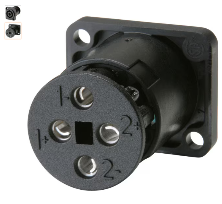

Dit is de reden waarom je geen huls moet gebruiken in een Speakon:
De bus is rond en de klem ook. Een huls is na persen vierkant.... Het ontwerp is zo gemaakt dat je een perfect contact krijgt met een ronde draad. Het gebruik van een huls verminderd het contactoppervlak.
Berichten: 28471
Nog mooier voorbeeld trouwens, het schroefbare chassisdeel:
