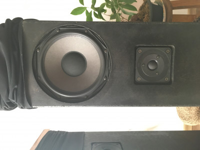

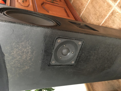

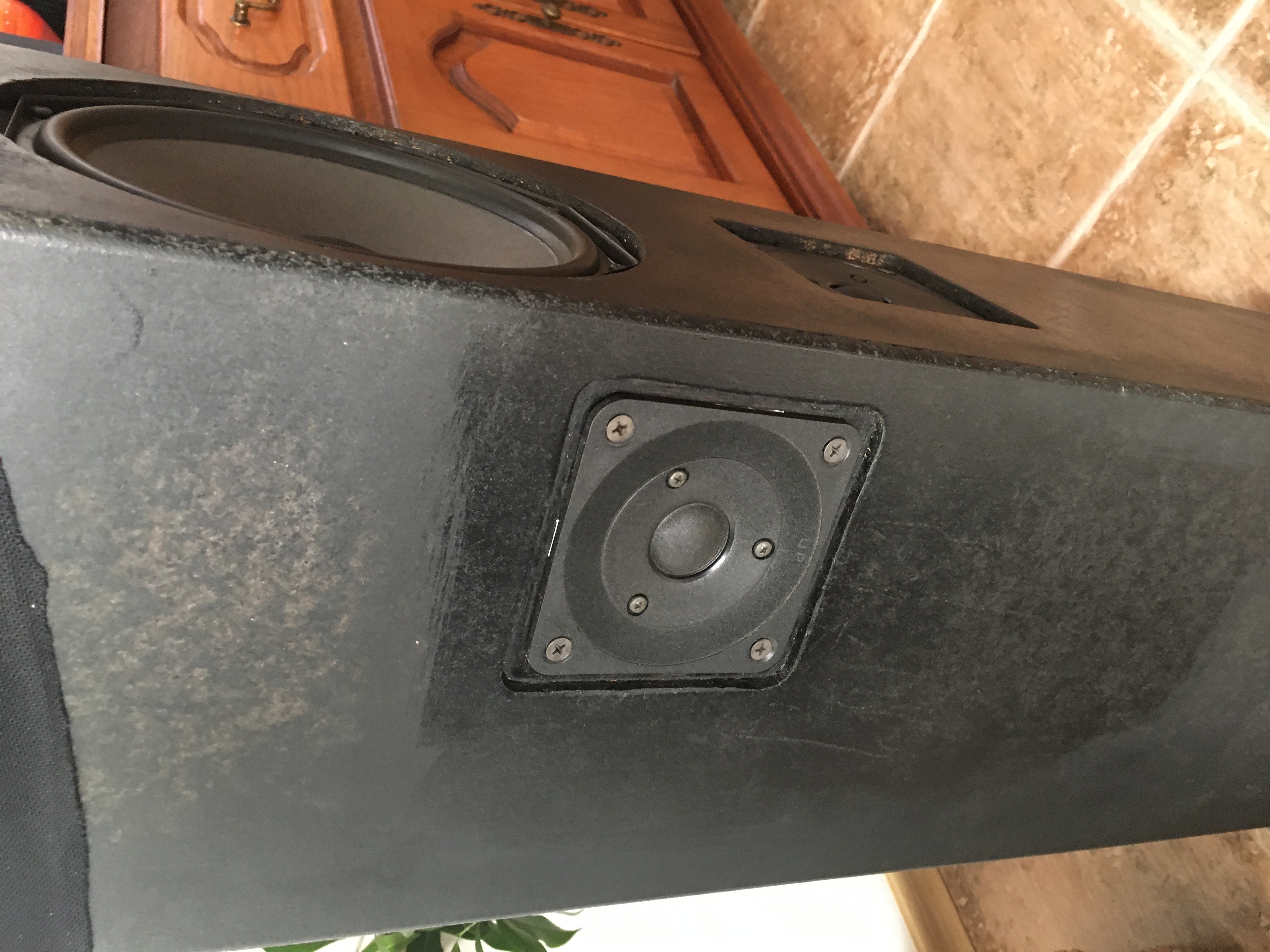

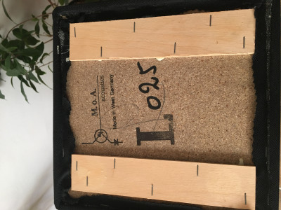

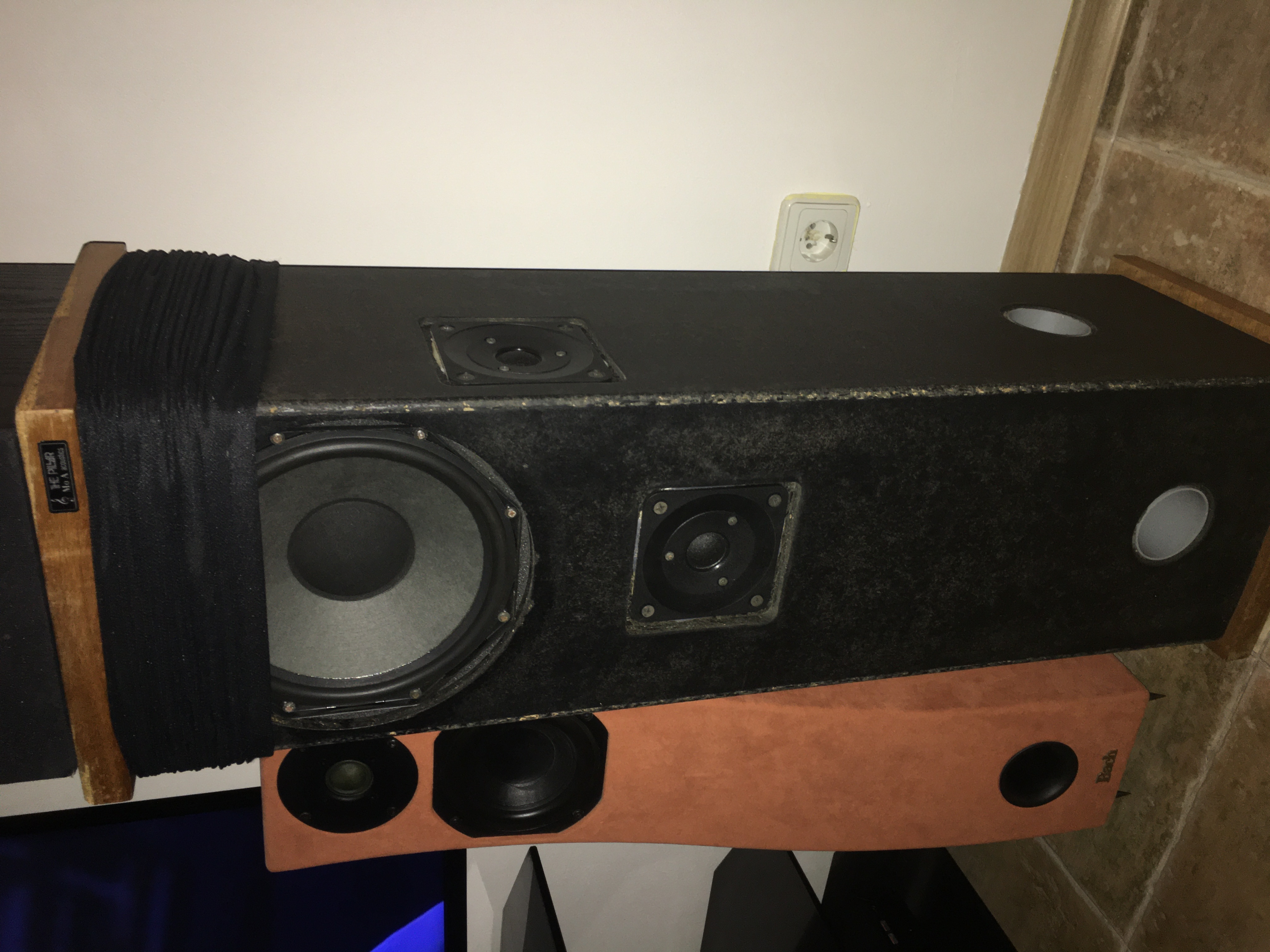

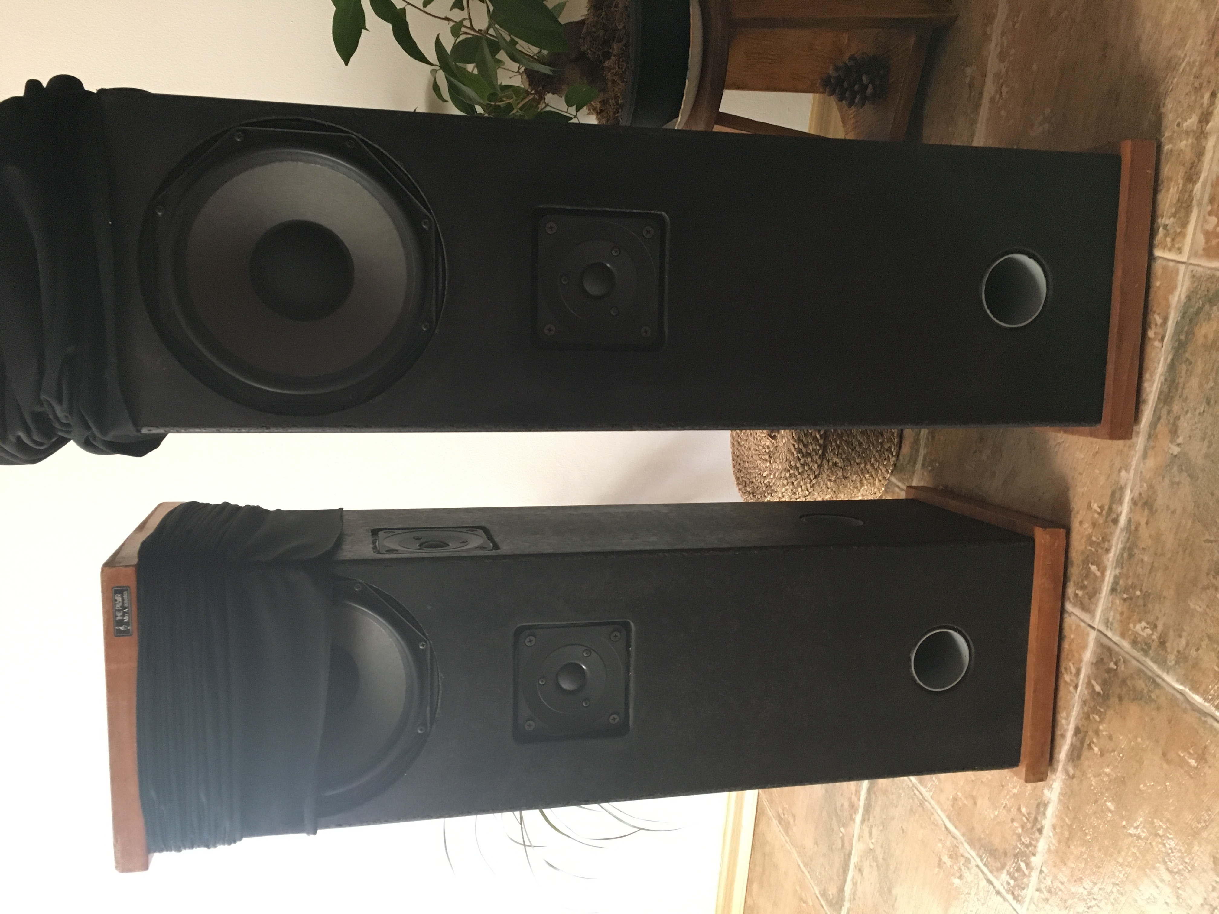

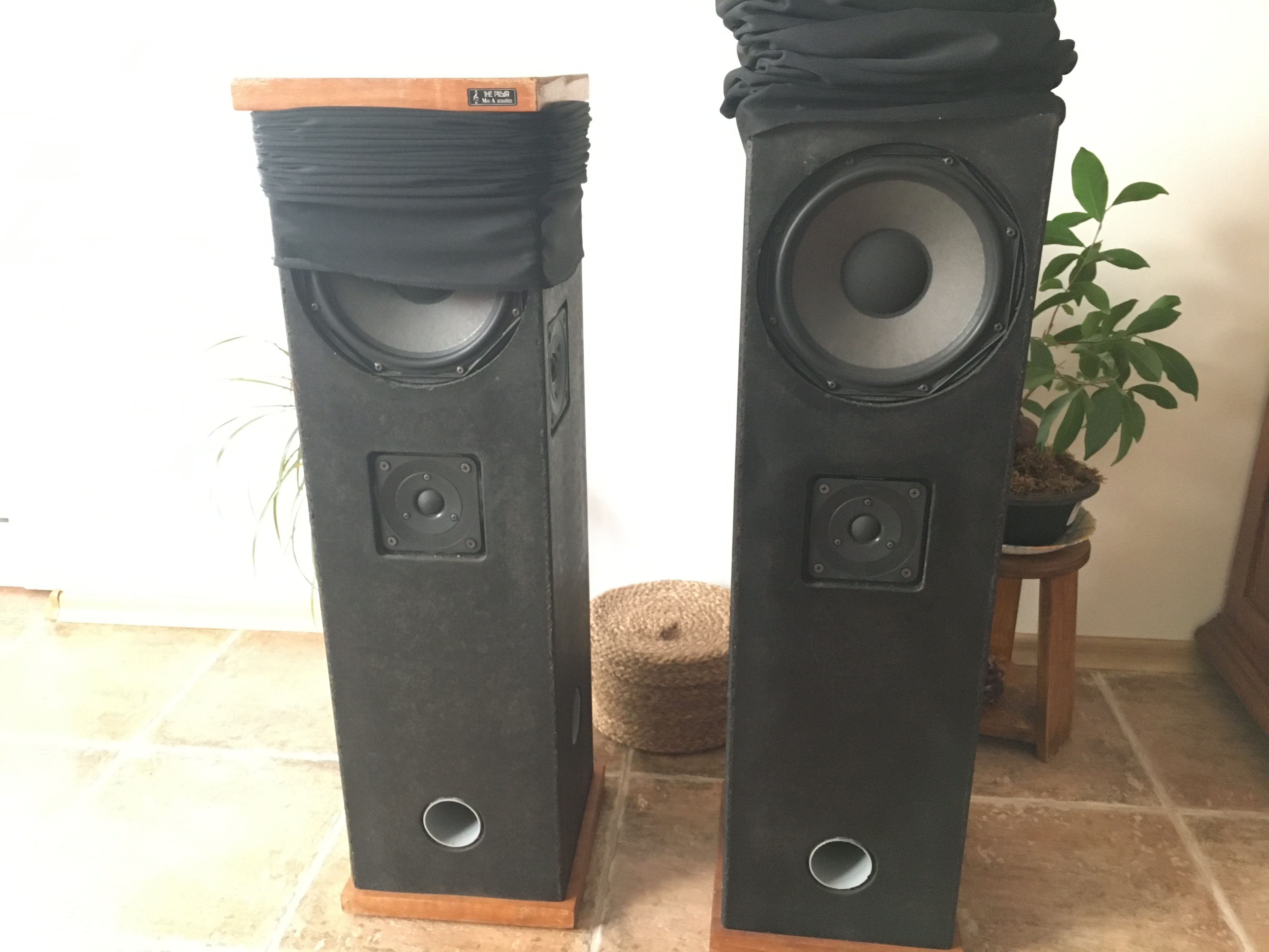

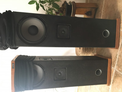

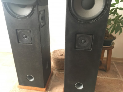

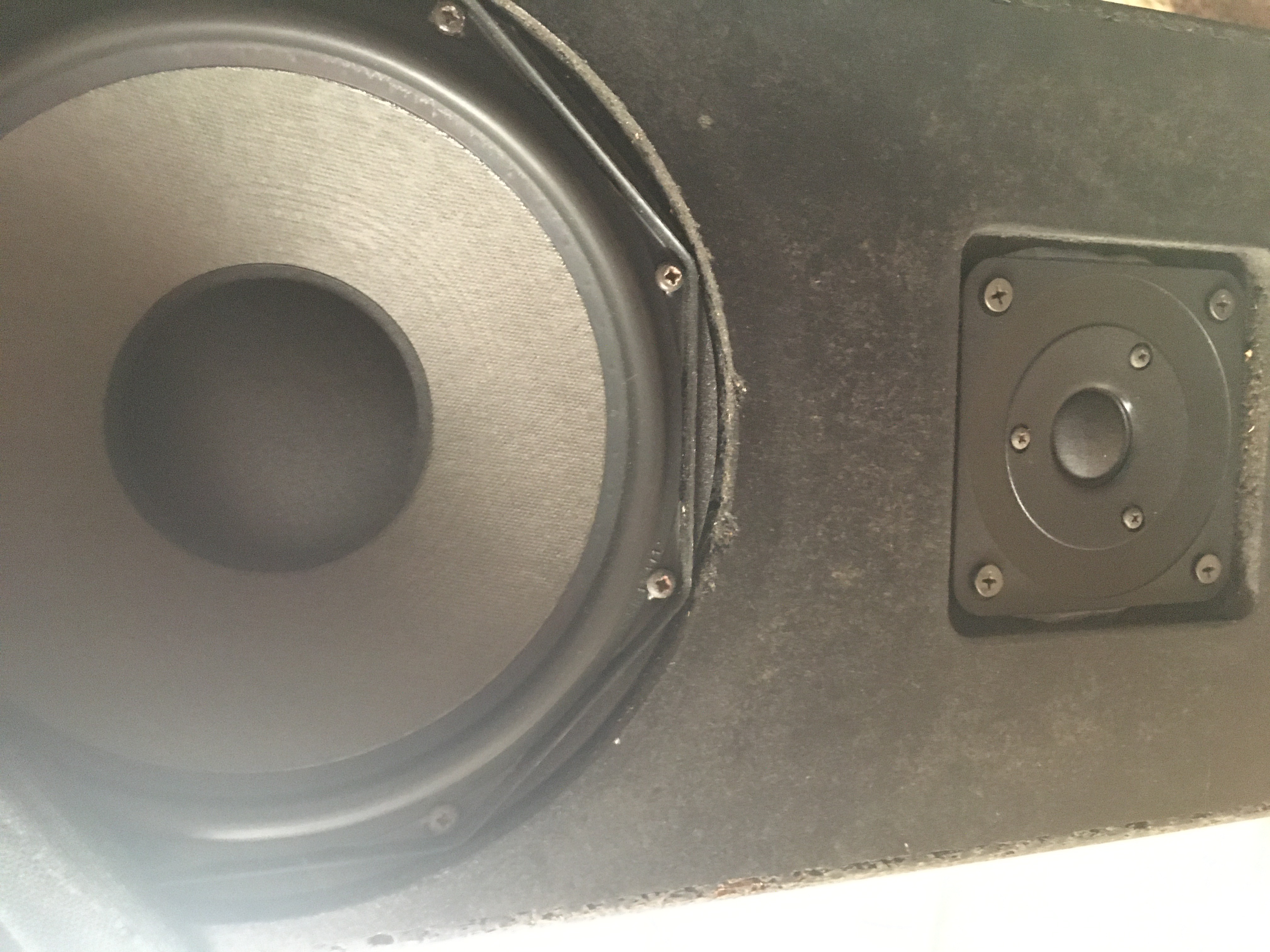

Here's mine.
BAD720
Berichten: 19
Lid geworden op: zo 17 dec 2023, 21:31
Re: MOA The Pillar luidspreker van H.W. Lüpertz
Bericht door BAD720 »
Mooie fotos! Zo had ik ze tijdens het vervangen van de foamranden. Maar ik zie dat je de bovenplaat eraf hebt gekregen zonder het doek te beschadigen. Wat is de truck? Wil je die delen?

Ik zie op de fotos van Analogsa dat daar een andere metalen ring (acht-hoek) bij de grote speaker is gebruikt, dan die ik heb (rond) :-( Bijzonder! Hoeveel verschillende Mao Pillars zouden er dan wel niet zijn?
Bij mij zijn het ook ronde :goedzo:
