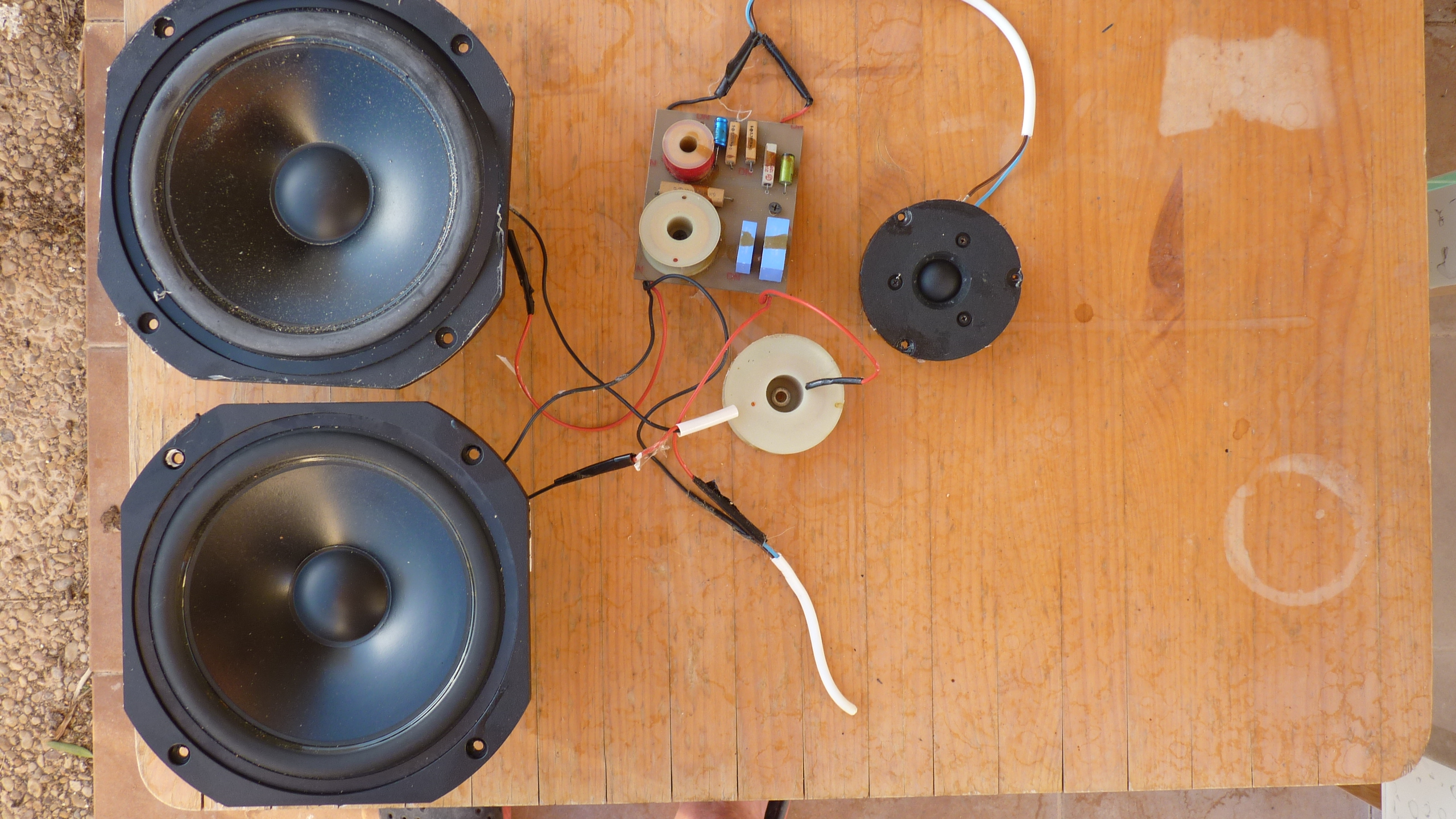

Dit (zie foto's) is wat er uit de slechte kast is gekomen. De kast leek in de verste verte niet op de Pillar. De verkeerde afmetingen en heel slecht gebouwd. Geen reflex, geen TL, wel gewoon een schoenendoos.
Kan ik met deze spullen nog iets maken of is het nu een berg afval?

Dan zijn fijne units wat ik zo begrepen heb.

Lastig te zien op de foto maar de drivers (rubbers inklusief) zijn na 35 jaar absoluut nog in tip top konditie. Maar nu ...
Een pilaartje timmeren met een flinke inhoud en er een 'feestspeaker' van maken?

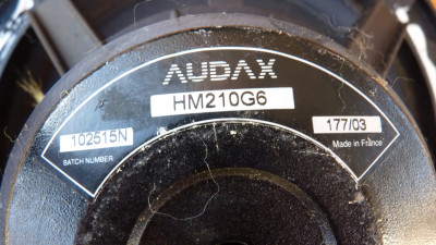

De Audax HM210G6 worden na al die tijd nog steeds nieuw geleverd overigens. Kosten € 100 per stuk (ik heb er dus 4) en zijn 'still one of the best drivers on the market'.
Tweeters: daar staat niks op, geen idee wie de fabrikant daarvan is.

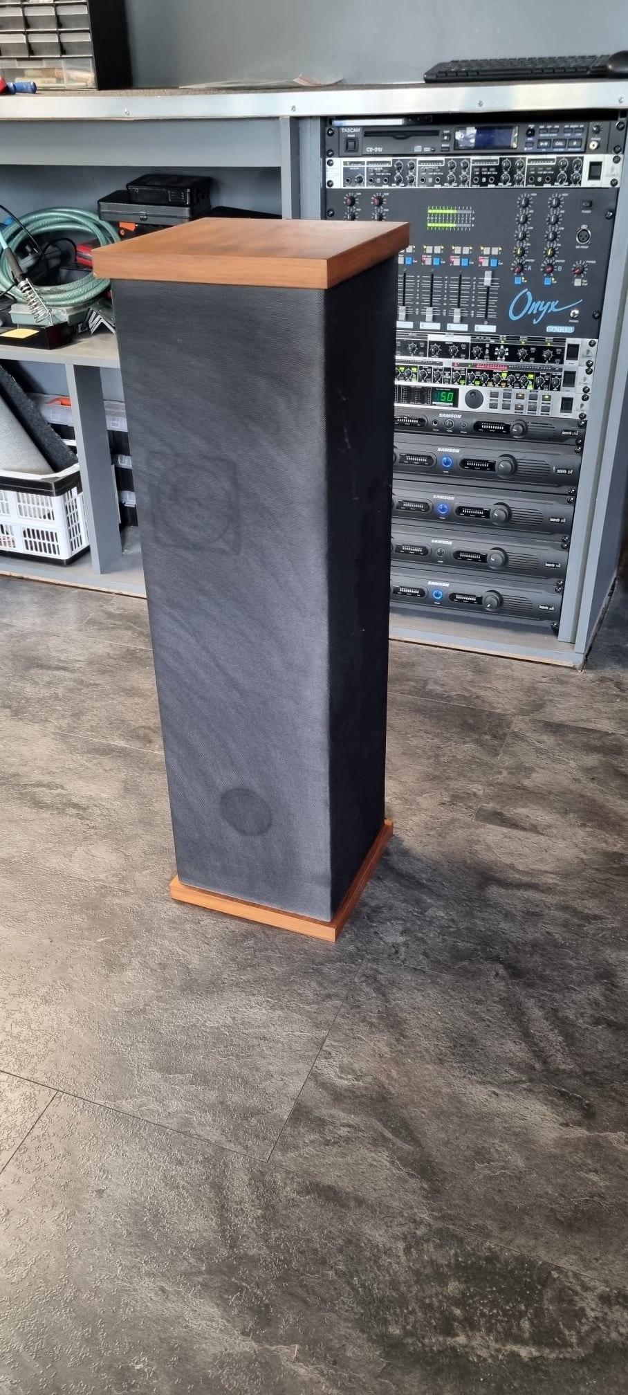

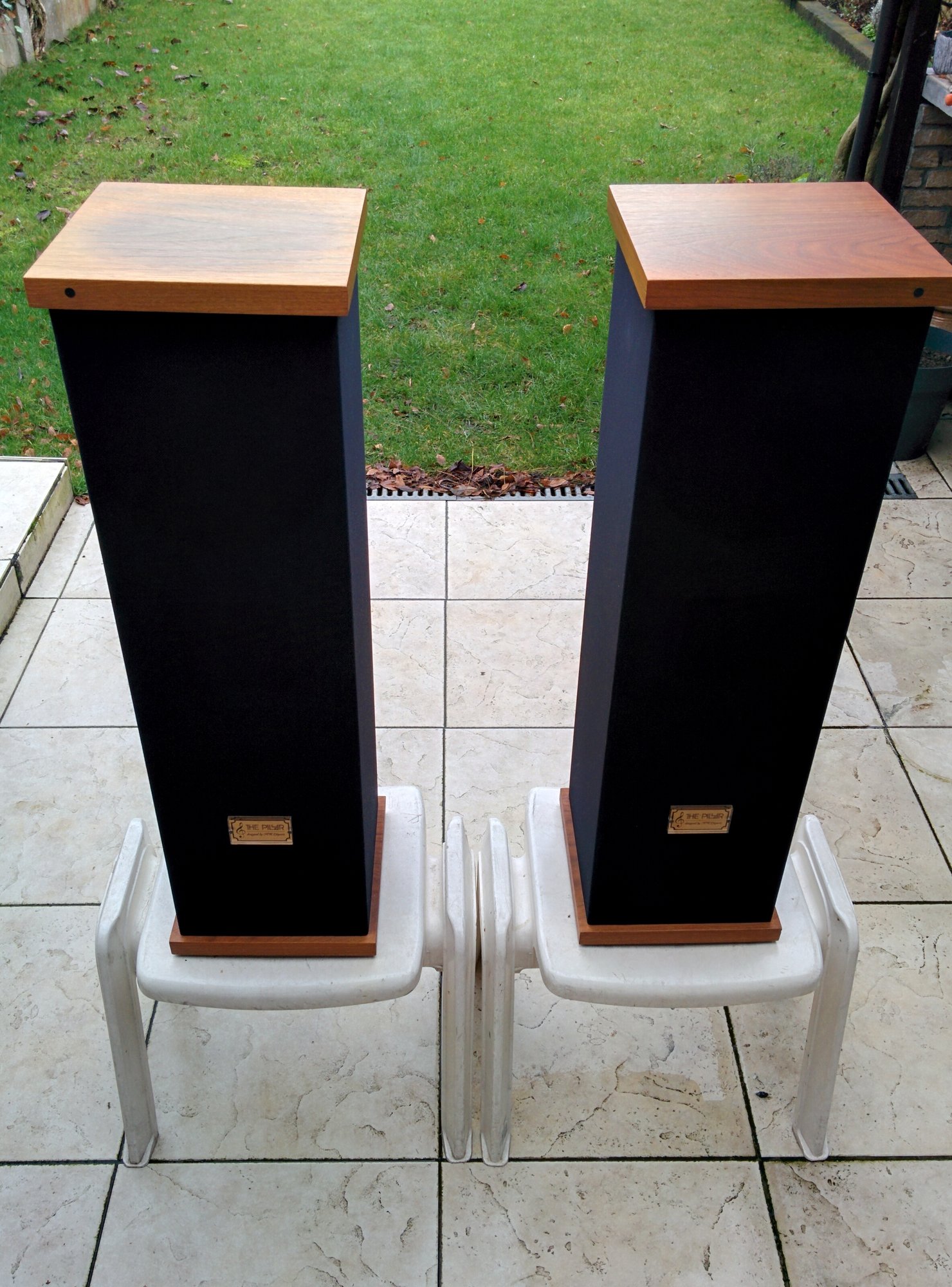

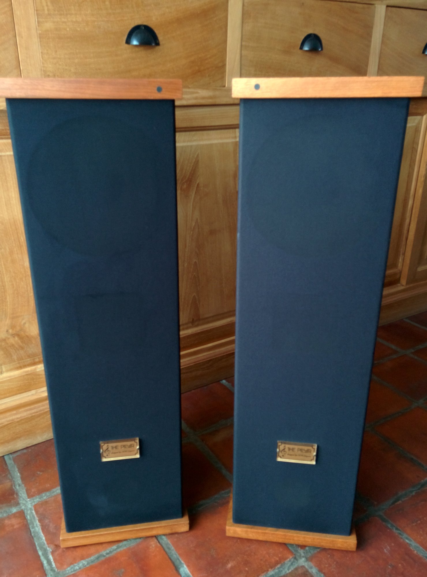

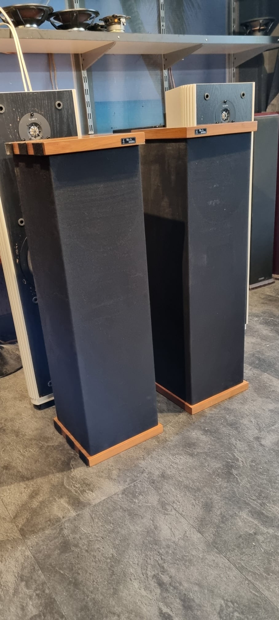

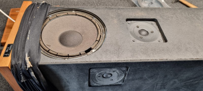

Ik heb toch wel enkele foto's kunnen vinden :

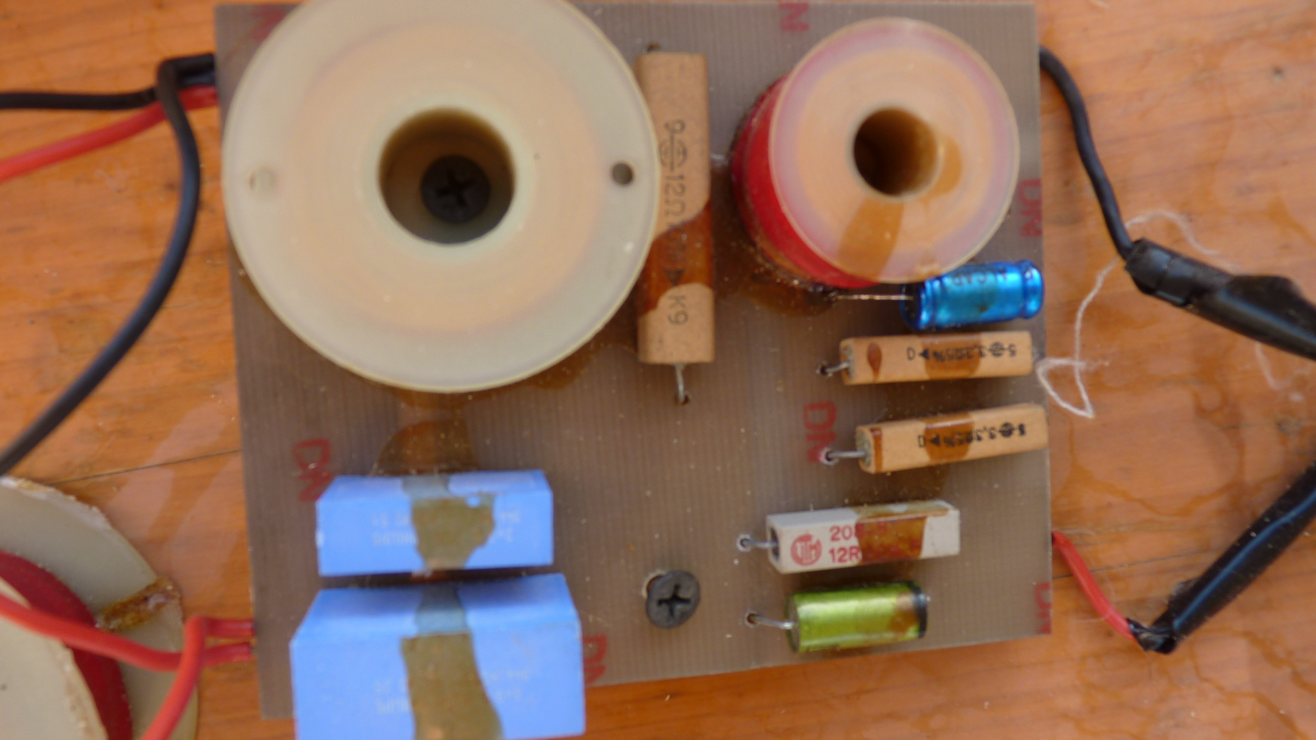

Je beschikt over de units, een filter (ik zou wel die blauwe bipolaire elco vernieuwen.), en de buitenafmetingen.

De luidsprekers op jouw foto's bevatten uitsluitend Philips drivers, maar TS heeft Audax Drivers.
Kennelijk waren er dus meerdere uitvoeringen van.
De kast afmetingen en de afstemmingen zullen dan waarschijnlijk ook verschillen.

Inderdaad, Audax. En 1 tweeter, niet 2. Of er in de mijne ooit een poort heeft gezeten weet ik niet.
Wat ik wel weet is: één woofer was gemonteerd IN the kast en naar beneden gericht. Deze was dus niet zichtbaar na het afhalen van de stof.

Jawel, ik heb ze zo'n 35 jaar geleden gekocht. Kan 34 zijn of zelfs 36 maar dat klopt wel. Op de foto zijn ze stoffig maar ze zijn (schoon) echt vrijwel als nieuw. En nogmaals, dat zullen hele beste drivers zijn geweest want ze worden nog steeds nieuw verkocht!
2 x Audax en 1x een tweeter per kast. De tweeter heb ik open gemaakt maar er staan geen nummers of letters op. Onbekend dus.
