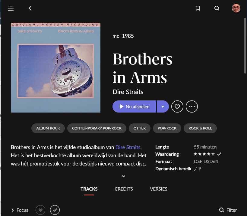

Ik heb in mijn voorraad muziek behoorlijk wat DSD64 oftewel .dsf files die ik afspeel met de opzet met een AK4137 opzet, en dat gaat echt lekker.
Dat werkt in ieder geval met deze opzet prima, alleen dan een opname die ik dan heb met DSD256 gaat wel de mist in. :lol:

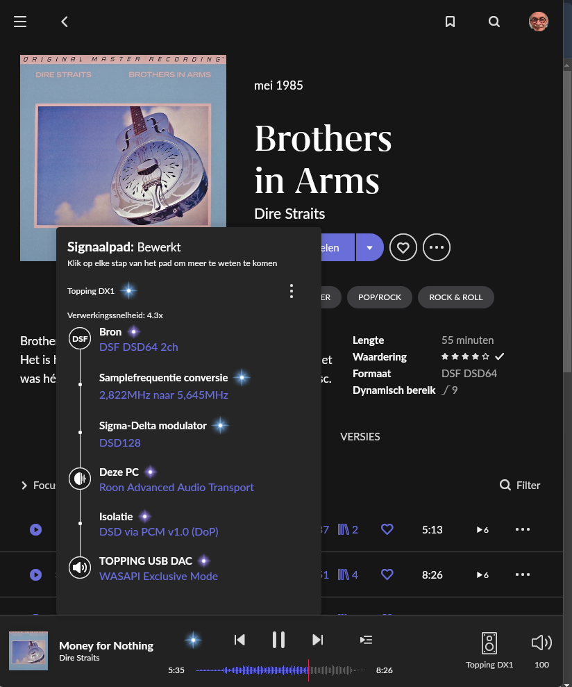

Ook waar ik dan met de koptelefoon en die met ROON opzet naar DSD gebruik gaat goed.
Of dat dan weer zo goed klinkt als met de luisprekers?

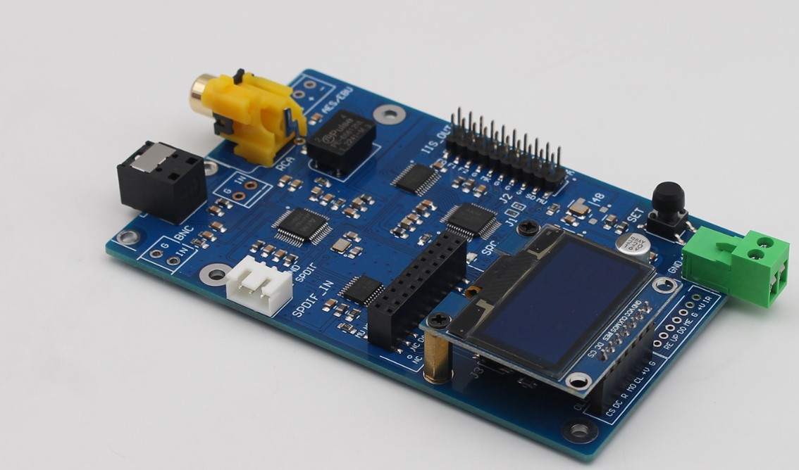

Bedoel je dan met het DSD'it bordje? Maar als je al DSD als bron hebt wat is dan het nut ven de AK4137?
Berichten: 17865
Re: zuivere DSD dac
Alles wat ik via de USB ingang (Xing U30) binnen krijg, is dan via de AK4137 in die opzet naar DSD256 naar omgezet.
Dus mp3/ flac, PCM en DSD gaat naar DSD256 via het boardje.

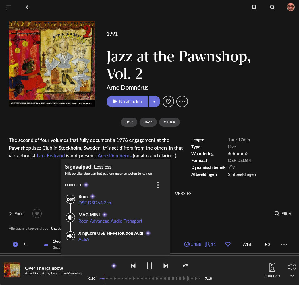

Ik gebruik voor de TV een klein ander dacje wat op de voorversterker ingang staat, is dan voldoende.
En de Echte muziek opnames gaan via de Mac mini met Linux en daar naar de USB van Xing U30.
