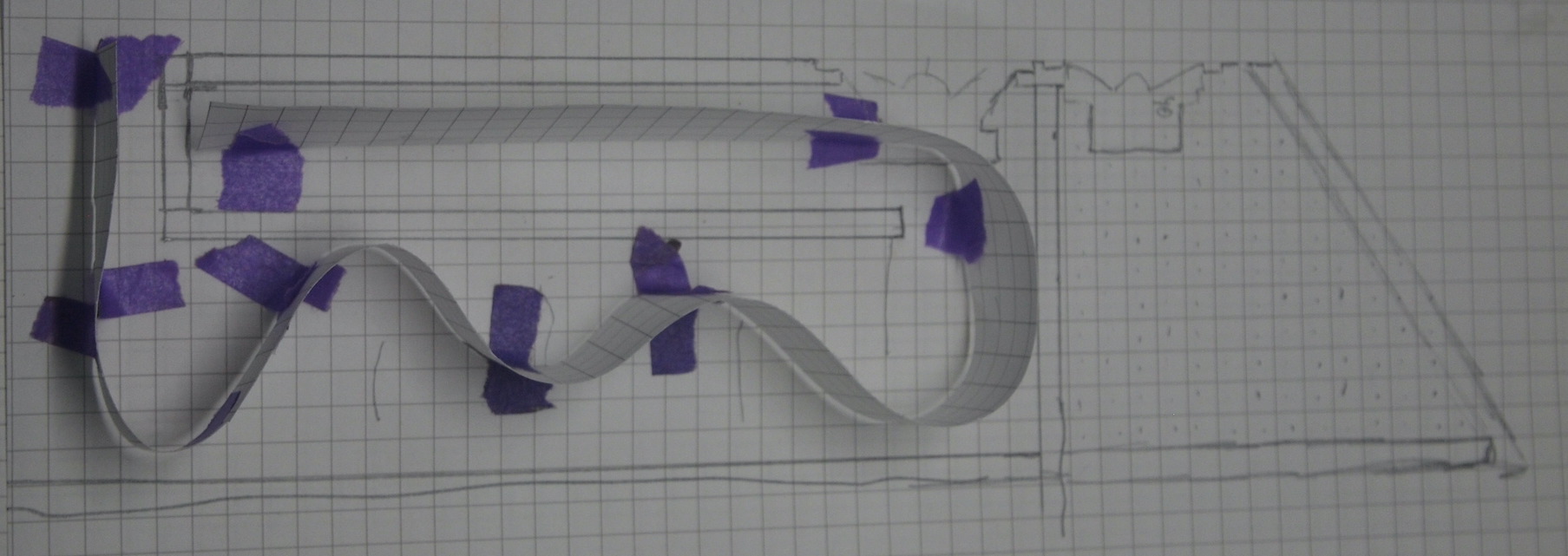

In de bijlage ook een snelle "schets" om de nieuwe situatie te onderzoeken. Ik houd daarbij voor mijn gemak alsook mijn eigen stijfkoppigheid even vast aan de interne breedte van 18,4 cm bij 23,8 diep. Geen echt concrete maten op dit plaatje nog, maar wel mijn tekenhulp schaar en schilderstape. Ik ben van mening dat het gebruik van paarse schilderstape van de action in de initiële ontwerpfase uiteindelijk de klank ten goede komt!
Zonder gekheid: ik wil een uitgebreidere tekening gaan maken waarbij er na de grote vouw in de lijn nog wat schotjes gaan komen. Het lijkt mij leuk om die schotjes niet geheel gelijk te gaan spatiëren, maar toch die lijndoorsnede zo constant mogelijk te houden.
Hoe valt dit idee?
N.B. Dit draadje was eigenlijk gestart doordat ik niet helemaal snapte hoe de lijnlengte en tapsheid en 1/3 van de lijn zich tot elkaar verhielden.. kom ik toch weer uit op een rechte niet tapse lijn.. Maar ik ga ermee door!

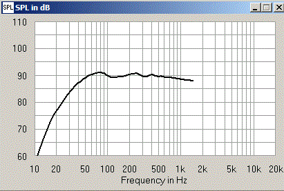

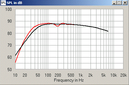

Vraagje, is dit 1 ontwerp, die beide simulaties?

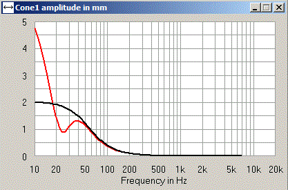

Dat conus uitslingergedrag past niet bij een 6-7", eerder 12". Dit haalde ik met een Visaton TIW 360X in een heel grote TL.
Die bovenste sim is wat mij betreft een te sterk gedempte TL, mede daarom lijkt de afval ook rustiger. In de praktijk zal dit slapper klinken dan BR, en dat is daarmee dus een achteruitgang ipv een verbetering.

Ja dit is met de Scan Speak 18W4531G. Dezelfde dus als in dat stukje van Tony :mrgreen: Mooi ding. Ik heb zelf eigenlijk de underhung 18WU4747T op het oog maar die wil niet zo lekker in een TL. Bizarre x-max voor een underhung. Klopt, het is ook de bedoeling dat het slapper/egaler gaat klinken dan BR. Dan matcht het ook beter met de room gain.

Nou ja, even naar jouw simulatie. Ik krijg dat bij die Scan-Speak alleen voor elkaar als ik een tapper van 10:1 doe, dus van 450cm² naar 45cm² over 2,2 meter - en dan heel veel demping. Beide aspecten vind ik niet echt optimaal, het gedraagt zich dan bijna als een stevig gedempte en extreem laag afgestemde BR met gesloten box verloop. Dit zou zichtbaar moeten zijn in het impedantieverloop.

Is die lage konusuitslag in het laag de reden dat die mids mooier klinken in een TL? Vergeet niet dat ik met deze tweeweg een mooi gebalanceerd geluid wil maken in een woonkamer, en niet enkel een vlak laag/laag mid. Bovendien moet het mooi zijn bij een beheerst luistervolume.

Ik heb wat dingen in AJ-Horn zitten proberen: Om dat hoge laag, en ook het midden daarboven tot 1 kHz, fatsoenlijk te krijgen moet je gewoon flink dempingsmateriaal er in stoppen. Het is niet anders en dat heeft Tony uiteindelijk ook gedaan. Volgens de sims is dan demping aan het begin van de TL veel effectiever dan naar het einde. Dat lijkt mij ook wel logisch om te voorkomen dat gereflecteerde rommel terug bij de speaker komt. Misschien is dan ontkoppelen met een voorkamer toch nuttig? Kost wel meer volume dan en de sims laten zien dat dat ontkoppelen pas effectief wordt zo boven de 400 a 500 Hz.
