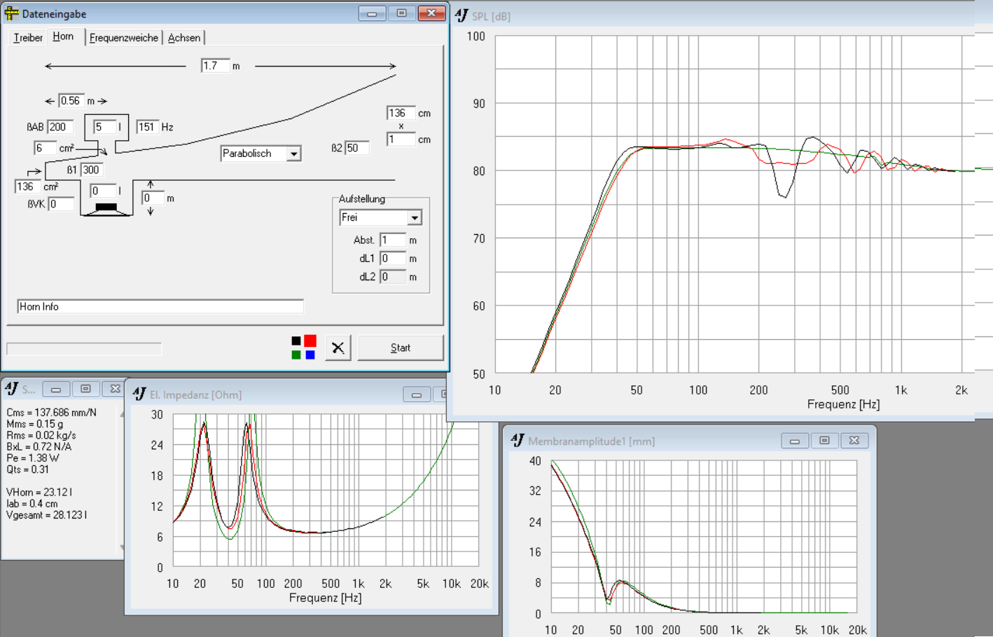

Even teruggaand op Wouters simulaties op de eerste bladzijde: Kijkend naar de blauwe lijn (driver op 1/3 pijplengte) zit er een forse dip iets boven de 260Hz. Ik ben benieuwd wat een Helmholz resonator hierop afgestemd aan het gesloten einde van de lijn zou doen.. Zou deze dip zo weggehaald kunnen worden?
- Berichten: 9198
- Locatie: Lelystad
Re: Hulp nodig bij TL seas CA18RNX en meer..
Het was even spelen, een interne absorber kamer (IHA = interne helmholz absorber) maakt dat er een soort voorkamer volume gaat meetellen, wat de afstemming van de lijn beïnvloedt. Door wat te schuiven kwam ik dicht bij een constante lijndoorsnede, en dan kies ik dat graag - maakt dat je heel mooi kunt spelen met positie in de lijn die je evt her en der wat makkelijker kan vouwen (loopt toch niet taps toe dus niets ingewikkelds aan).
De IHA moest wat groter voor een merkbaar effect, en niet te vol met demping (allemaal controleren bij meten aan prototype) en de kast gaat hiermee ook van ca 35 liter naar 28 liter. De klassieke TL zal wat meer 'lucht' onderin hebben verwacht ik, maar misschien is deze laatste simulatie wat gelijkmatiger - maar die storing rond 130 hz vind ik meer een probleem dan een storing voorbij 200 hz (je kamer gaat in dat gebied trouwens ook al mee doen, zo meet ik vanwege plafond/vloer rond 300hz altijd een storing).
groen is basreflex (15 liter, als ref)
De afstemming van deze TL komt dicht in de buurt van de (ideale?) basreflex afstemming en met 28 liter heb je het dan nog over een compact model zuil - de 35/36 liter zuilen die ik altijd maakte voor de Visaton AL170 waren toch wel fors. De constante lijndiameter is exact SD en de woofer zit op 1/3e vanaf het begin van de lijn (gesloten deel). Elke variatie maakt de simulatie minder, dat is het moment waarop voor mij het simuleren stopt en bouwen begint.
Hier nog even een vergelijkbare afstemming, zonder die IHA met een tapse lijn (25,5 liter, van 200 naar 100 cm2) Edit: De zwarte en blauwe simulatie zijn met de offset meegerekend van de poort achter - dus 40cm achter de baffle.

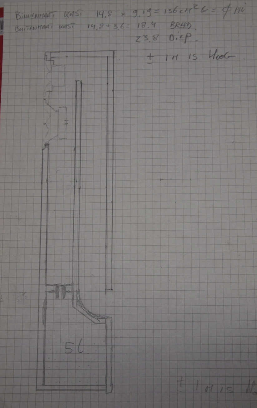

Ik maakte mij al wat zorgen over het grote lijnvolume (groter dan Vas van de driver) in de vorige kast. Dat is hiermee ook opgelost.
Ik ben ook niet zo bang voor die hogere harmonischen, daar is het dempingsmateriaal voor.
Gelijk al een schetsje gemaakt van hoe een mogelijke kast eruit zou komen te zien met lijnlengte 1,70m, rechte pijp met doorsnede Sd van de driver (136 cm2). En een interne helmholz van 5L onderin aan het einde van de lijn. De beoogde drivers/waveguide zijn niet precies getekend, maar de maatvoering is wel vrij precies gedaan om te zien hoe het gaat passen. Erg veel speelruimte is er niet, maar het is gelukt om de gulden snede te benaderen wat interne breedte en diepte verhouding betreft.
Ik had eigenlijk de lijn tegen de vloer aan willen laten uitkomen, en de speaker voorzien van een voetje daarvoor. Maar dat plan gaat denk ik overboord vanwege die 5 L faseomkeer box. Ik neig nog een schets te maken waarbij ik de drivercombinatie wat naar beneden schuif op de baffle waarbij ook de hele lijn wat verschuift zodat die 5L kast rechthoekig kan worden.
Maar eerst laat ik jullie dit ontwerp lek schieten /bekritiseren / aanvullen met ideëen..

Ik zou proberen de doorgang achter de woofer precies op het omslagpunt te krijgen en de iha achter de tweeter te doen, en de poort onderin aan de voorzijde te laten openen.

die IHA doet iirc wel mee in de afstemming van de lijn, dus wel in de gaten houden dat de woof op 1/3 blijft zitten
- Berichten: 9198
- Locatie: Lelystad
Goeie opmerking, bij de invoer van Ajhorn maakt dit niets uit. Dus dat scheelt in theorie een hoop gepuzzel
Echter, de geluidssnelheid wordt met demping verlaagd dus die 1/3e is geen probleem met de IHA maar de juiste frequentie van die kamer wel. En dat ligt aan poort(je) diameter en lengte, maar ook aan de demping. Dus, wellicht is meten voor optimalisatie de enige manier.

Ik zit er door ervaring nog maar zelden naast met de lijn lengte, maar een helmholzresonator/poort blijft iets wat zich lastig exact laat voorspellen. En de IHA moet wel op de opgeheven frequentie werken, +/- 5%
Goed idee om de IHA achter de tweeter te doen, zo kan de poortoutput wel bij de vloer eindigen. Zo'n kast ga ik ook tekenen. Toch nog wel een vraagje: Ik zie dat de kast van de IHA 5 Liter moet zijn, de poort een oppervlak van 6 cm2 en de afstemming op 151Hz.
Om de poortlengte te berekenen heb ik dit ingevuld in deze calculator: https://www.omnicalculator.com/physics/ ... -resonator
en ik kwam uit op een poort die korter is dan de dikte van het beoogde materiaal voor de testkast (18mm MDF). Als ik 18mm als poortlengte invul, oppervlak 6cm2 en afstem op 151Hz dan komt deze calculator uit op 4,382 liter. (bij 5 liter geeft deze calculator een poortlengte van 1.5776 cm.)
Het lijkt mij niet handig om een poort korter te hebben dan het plaatmateriaal.. Ook al zou ik op die plek met 1.5 kunnen gaan werkenmet een bijzonder kort pijpje erin. Maar afstemmen door poortlengte aan te passen gaat erg kritisch worden.. Maar goed het volume achteraf verkleinen blijft ook een optie.
Maar ik heb geen ervaring met het afstemmen van helmholz kasten, en weet ook niet of deze calculator klopt. Ik vermoed dat jullie hier allen meer kaas van hebben gegeten, gezien de populariteit van BR kasten op dit forum. Ik vind het geen probleem om eerst een testkast te maken en ik ga ervan uit (en zie ernaar uit) hiermee te experimenteren.
Ik ga binnenkort weer een schets maken, wellicht zodadelijk al..
