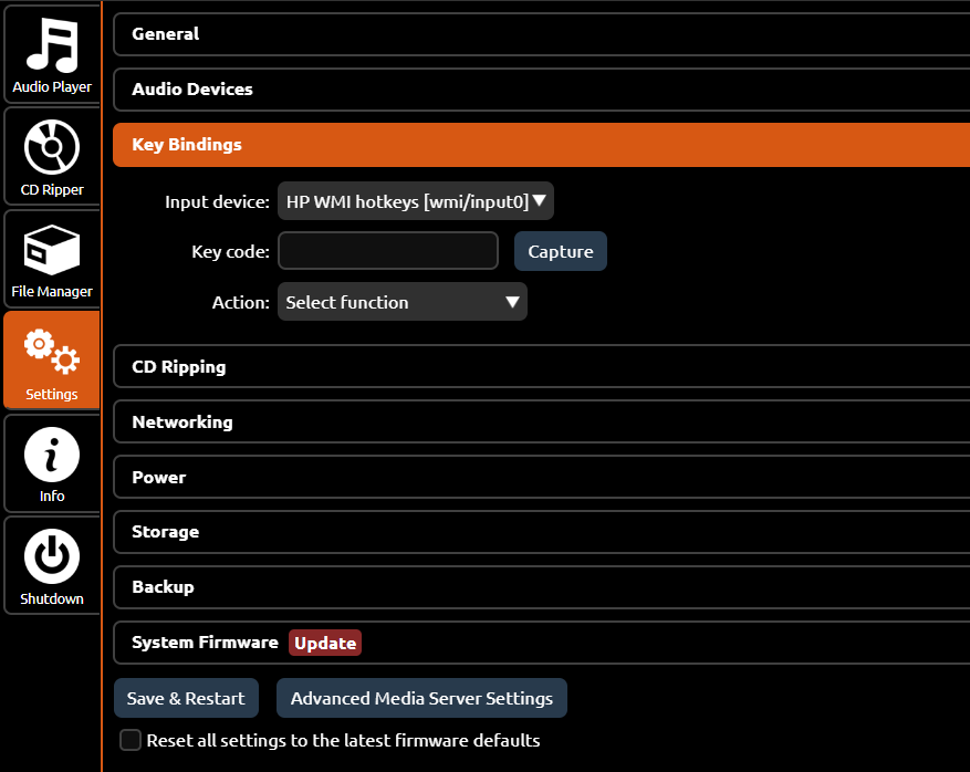

Binnen daphile is dat al wel standaard aanwezig.
Geen idee of dat een standaard LMS functie is maar hier kan je de knoppen zo inleren.
Mogelijk is dat een plugin die daar voor beschikbaar is.

Daphile key bindings: voor configuratie van de multimediatoetsen op een computertoetsenbord, of van een usb/serieel apparaat. Voor rotary en buttons via de GPIO: zie volgende opties.
SqueezeButtonPi: controle via GPIO. Enkel play/pause, prev, next, vol+, vol-, power en volume (rotary) voorgeprogrammeerd. Andere functies moeten zelf worden geprogrammeerd.
Jivelite: controle d.m.v. touchscreen en/of GPIO. Ondersteunt meerdere rotary encoders en pushbuttons, en erg veel functies, waaronder afspelen van presets.
LIRC: controle d.m.v. draadloze afstandsbediening.
Update: opties bij Daphile waren niet volledig.

Daphile key bindings: voor configuratie van de multimediatoetsen op een computertoetsenbord.
Werkt ook gewoon met een universele IR interface.
De IR commando's worden dan aan de geselecteerde actie gekoppeld.
Maakt niet uit of dit een toetsenbord of een ander input device is.
Re: het grote squeezebox vragen topic
Bedankt voor de aanvulling George. Het pulldown menu had ik gemist.

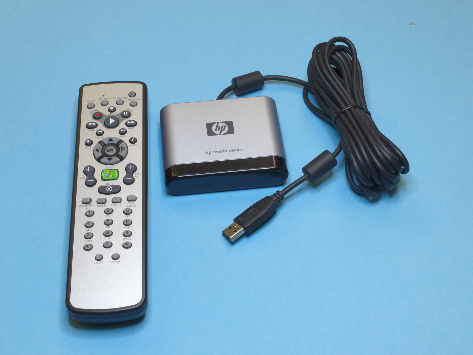

In een grijs verleden een Bare Bone opgetuigd met J.River Media Center. Daarvan moest nog ergens in een doos een IR remote bestaan. En jawel hoor, na wat gespit op zolder:

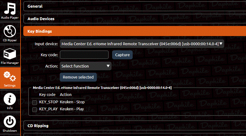

Compleet met XP Media logo nog :D Even afgesopt en batterijtjes er in en jawel hoor: Werkt gewoon. Daphile Key Bindings herkent alle toetsten voor wat er bij staat. De preset toetsen incluis voor de favorieten. En je kunt het per aparte cliënt instellen.
Die USB HP IR-remotes zijn voor rond de de 25 nog wel op Ebay te vinden. Al daar zijn ook wel alternatieven voor. V.w.b. de basisfuncties en favorieten werkt dit wel fijner dan een apje op de telefoon. Bij je albums doorzoeken e.d. heb je toch de visuele feedback nodig.

je zou dan ook met die ontvanger en een compacte universele remote kunnen doen?
Zou i.d.d. moeten kunnen. De IR remote is gewoon RC6 code. Alleen zijn die simpele remotes bedoeld voor een TV. Of die ook kunnen werken voor een MS media center is zeer de vraag. Of zoiets: https://www.amazon.nl/RUPA-Vervangende- ... L8RN&psc=1 Werkt op 2,4 GHz. Geen idee of het ook met Daphile werkt. Daphile decodeert volgens mij een standaard USB multimedia keyboard.
[Edit]
Even een OneForAll basic AB geprobeerd. Maar geen van de codes voor Philips toestellen doet het... :? Misschien eentje die je a.d.h. van de bijbehorende HP AB kunt inleren?
