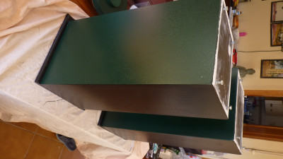

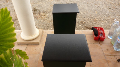

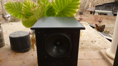

Vandaag voor de derde en laatste keer de kasten gelakt. Zondag gaat het dakje erop en dan volgende week de speakers aansluiten en proef draaien. Zal foto's maken.
Sofa
Berichten: 204
Lid geworden op: di 19 dec 2017, 21:35
Re: Vervanging KEF T27 tweeter door een ?
Bericht door Sofa »
Kasten op zijn kop, op het kleine dakje. De lijm moet nu eerst drogen, morgen de voeten eronder en de speakers testen met het aangepaste scheidingsfilter. Het dakje zit erop omdat de kast in de woonkamer een soortgelijk dakje heeft. De kleuren zijn nu groen en zwart, net zoals de kast in de woonkamer maar dat wordt straks duidelijker als de kasten er eenmaal naast staan.

De test is dramatisch verlopen!
De drivers half vast gezet, de radiator los erin en geen schuim maar alla, dit was om te proberen of het aangepaste filter ok was.
Niet dus, er kwam nauwelijks geluid uit!
Wat bleek?
Ik heb de aansluitingen verkeerd gemaakt, hoog kreeg laag en laag kreeg hoog toebedeeld. Met wat knip en knutselwerk (tijdelijk) de aansluitingen veranderd en KANONNEN ......... wat een lawaai!
Wel, alles werkt dus, nu nog even netjes doen.
Overigens 'School' van Supertramp gespeeld. Het moment dat de drum begint ......... WHAHOO! En alles moet nog vast en hermetisch worden afgesloten dus het kan alleen maar beter worden!

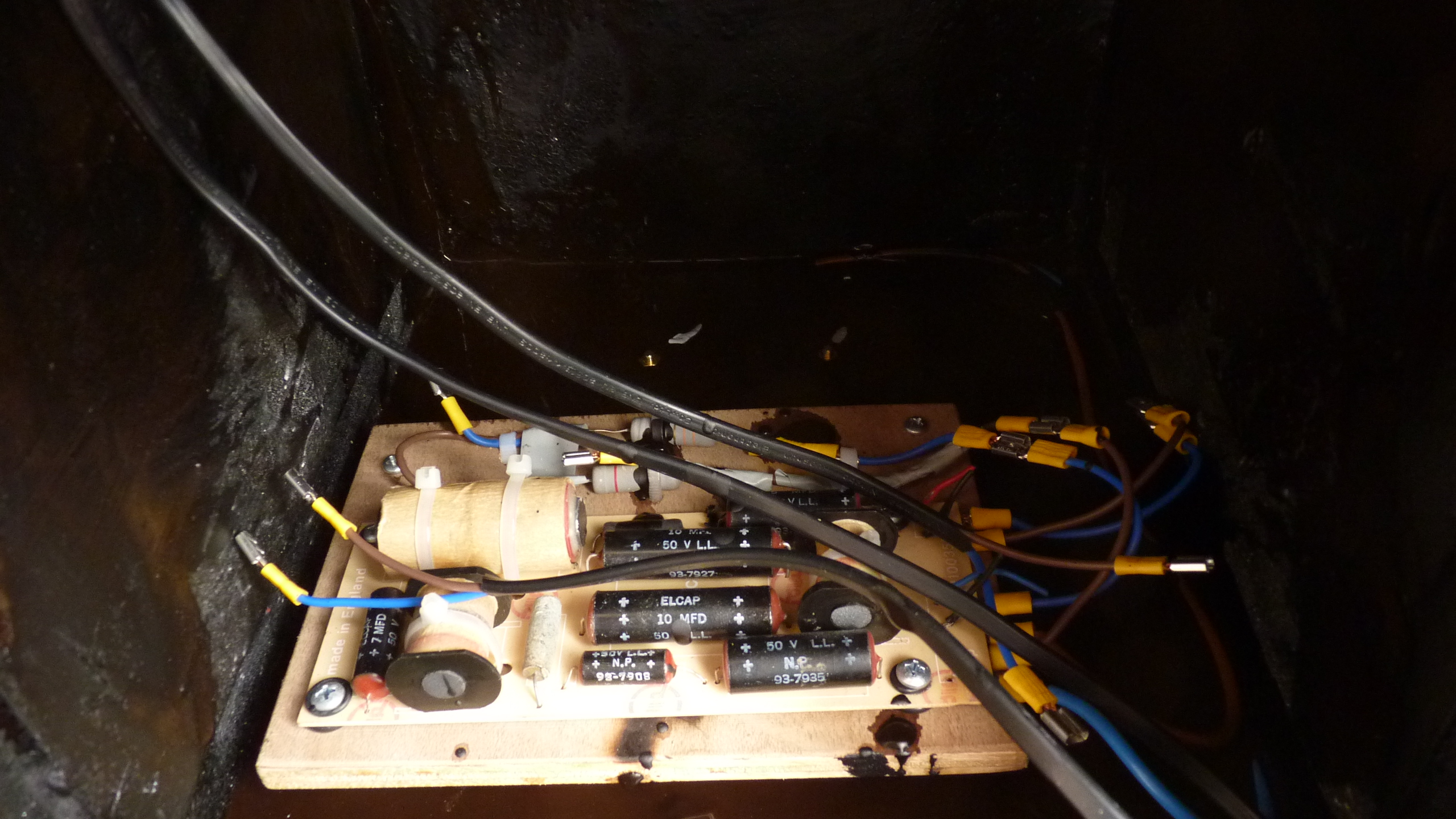

Ik heb vandaag de scheidingsfilters erin geschroefd op kleine plastic spacers. De laatste vloeibare bitumen erin gegoten en nu laten drogen. Al met al 5 liter. Maar uiteindelijk is het toch een vrij dunne bitumenlaag geworden want het (vele) water is allemaal verdampt. (Ja, de bitumen zijn op waterbasis)
Wat nog te doen?
Stekkertjes aansluiten.
Foam er weer in.
Passive radiator vastschroeven.
Dat is alles, half uurtje werk.
Echter, daarmee wacht ik geruime tijd want water in een gesloten kast is geen goed idee. Dat moet echt eerst verdampen en uitharden.
De kasten hebben zijn nu van voor en achter zwart maar de zijkanten zijn groen, net als ons wandmeubel. Als ze eenmaal binnen staan maak ik de laatste foto's. Kun je ook de gave voeten zien.
De dakjes zitten ook op het wandmeubel en daarom heb ik ze ook op de KEFs gemaakt. Alles past nu zo mooi bij elkaar! Daarvoor had ik de Bosch frees gekocht en moeilijk was het niet.

Dat doe ik zeker, daarom duurt het ook zo lang. Er staan nu ventilators te blazen in het gat waar de pr komt. Ik laat ze een week draaien. Ik vind het trouwens mooi spul die bitumen.

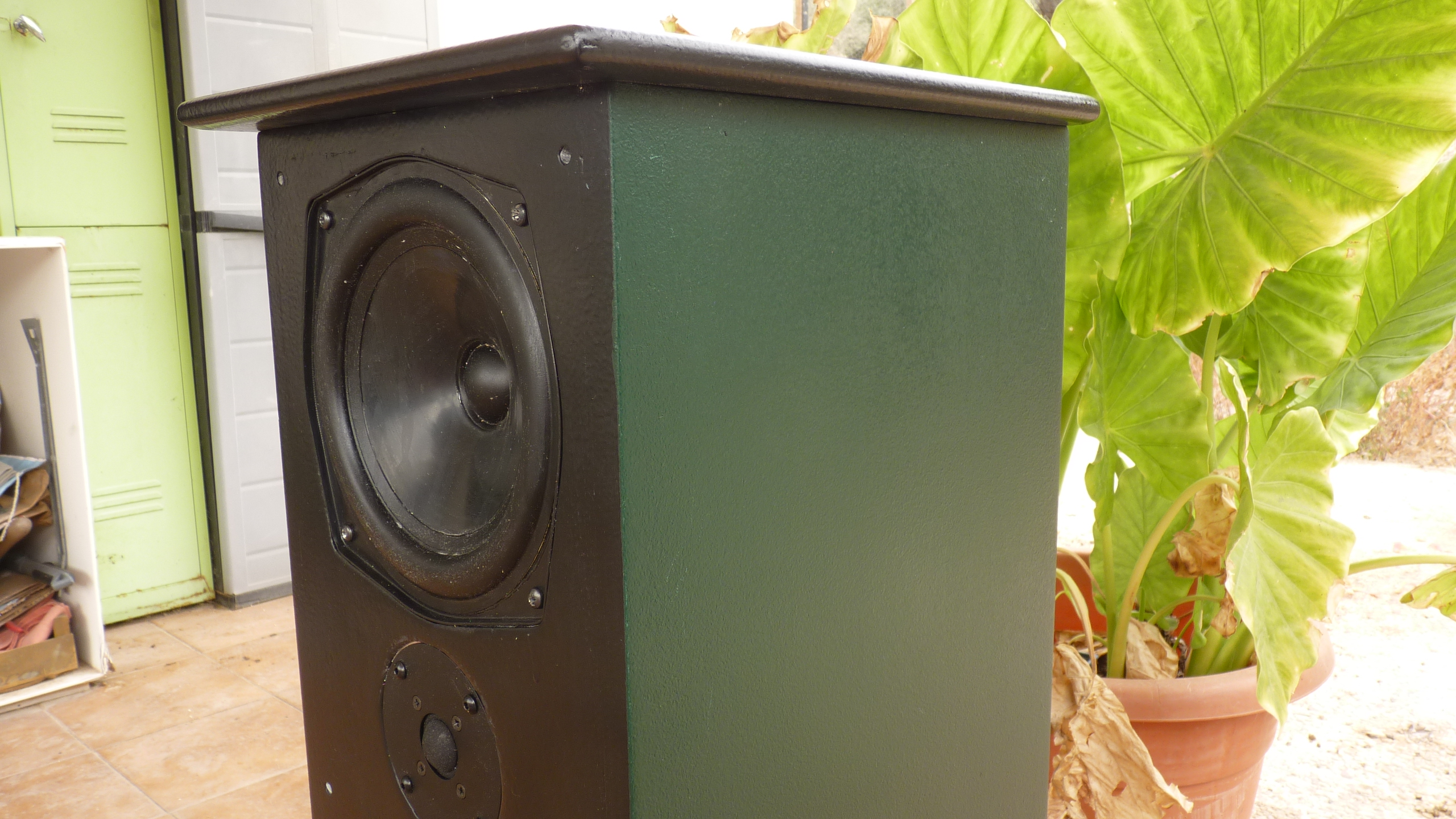

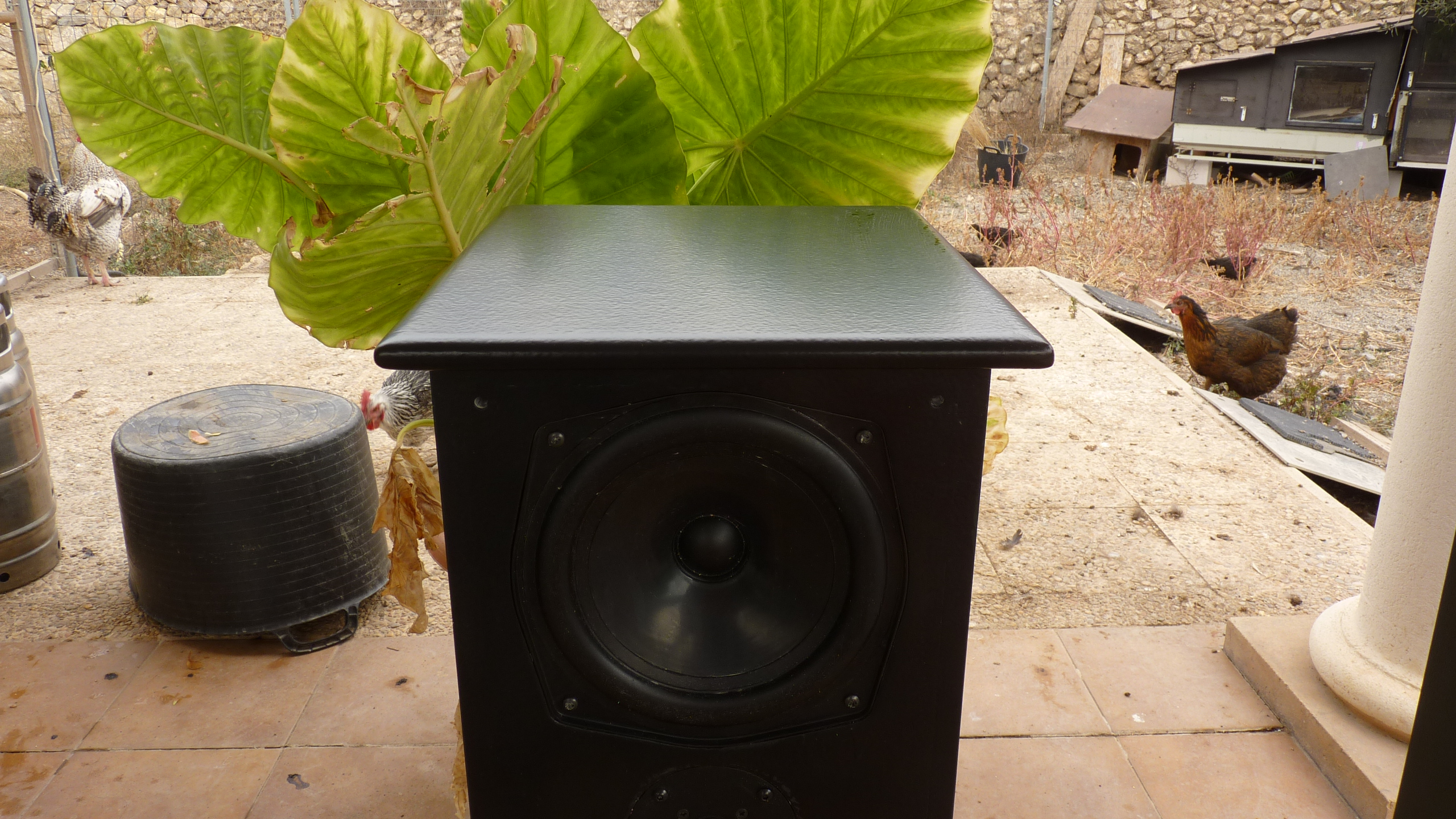

Klaar!
Dezelfde kleurschakering als de kast en ze spelen!
Als je op de foto's klikt verschijnen ze wel correct.
Laatst gewijzigd door Sofa op zo 07 jan 2024, 14:05, 1 keer totaal gewijzigd.

Ja, ze klinken goed, net als voorheen toen de tweeter nog niet stuk was. Maar de algehele staat is nu wel een stuk beter.
Toch wil ik nog eens kasten bouwen zó goed dat het drumstel écht in de kamer staat.
