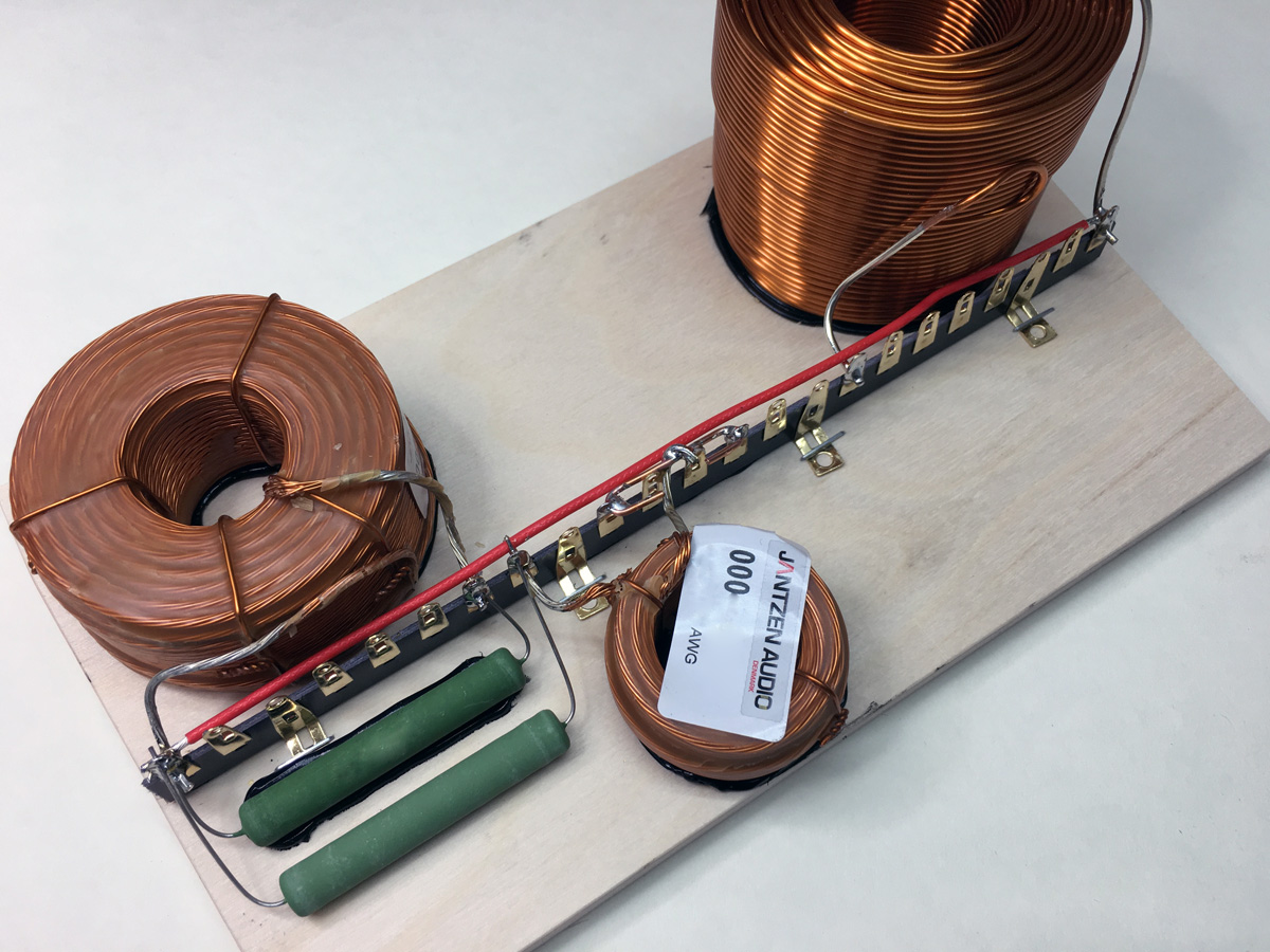

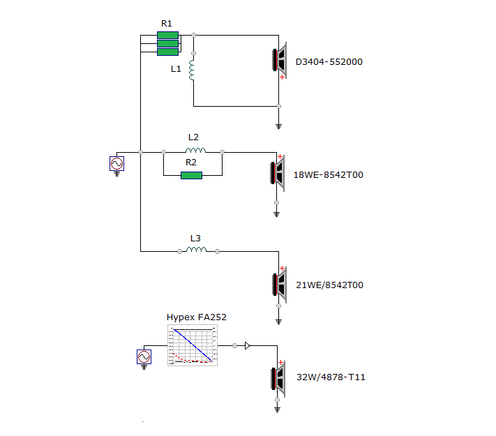

In een scheidingsfilter kun je weerstanden in plaats van condensatoren gebruiken.
Uiteraard moet je dan in staat zijn om filters te ontwerpen, Iemand als Jeroen zou dit dus kunnen.
Een mechanisch filter bestaat niet.

Mechanisch, denk ik er aan dat de units uit zichzelf de benodigde rolloff hebben.
Jouw schema’s zien er interessant uit, maar ik heb 2e orde nodig tussen mid en tweeter, heb je daar ook een schema voor?

Je kunt niet op mijn schema's af gaan, die ook niet van mij zijn maar van de site van Troels Gravesen zijn afgeplukt. (Slechts ter illustratie)
Iemand zal dan filters afgestemd op jouw drivers in jouw behuizing moeten ontwerpen
Tony Gee heeft in het verleden ook filters ontworpen met weerstanden in plaats van condensatoren, dan uiteraard ook afgestemd op de rest van de luidsprekers waar ze in zaten.
Je kunt niet zomaar een willekeurig filter in je luidsprekers inbouwen, dat wordt net zo'n ramp als zomaar een losse extra tweeter bij plaatsen.

Zo'n filter met alleen weerstanden en spoelen kost je wel een bak versterker vermogen. Een Krell aanschaffen?
Maar vertrouwen op de rolloff van een tweeter. Dat kan; daar heb je dan al snel geen last meer van. Kan je bij zij zo'n Kefje naar de midwoofer als breedbander luisteren.
