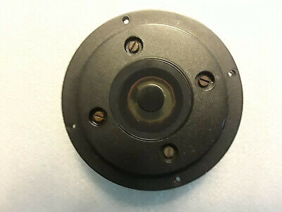

Vroeger zat er op het gaasje van Philips tweeters ook een plastic schijfje gelijmd, later werd dit een hard plastic frame.

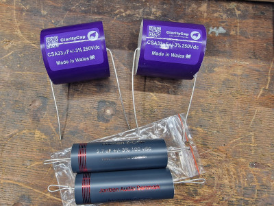

Kreeg vandaag de Jantzen Alumen-Z caps binnen en de terminals, nog een setje nieuwe Scan Speak 10F 8424G00 op de kop kunnen tikken voor een leuke prijs dus die komen er ook aan...

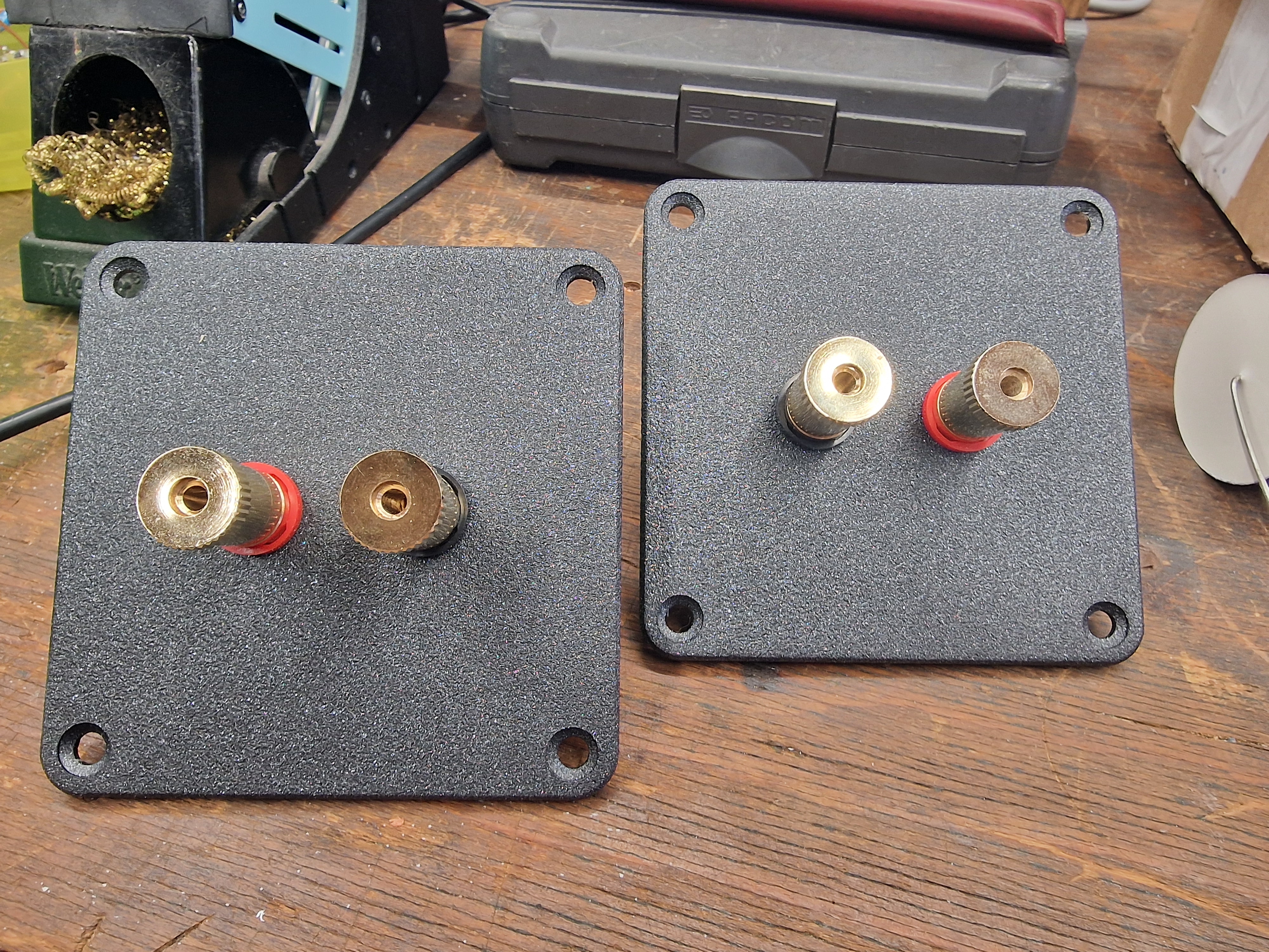

Binnenkort deze eens aanpakken, andere terminals erop, beschadigingen wegwerken enz.

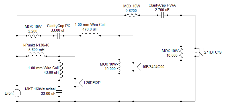

Wat upgrades voor het filter...
En goede aansluitingen....
Berichten: 14139
Re: Overhaulin'; Klassieke 3 weg
Mooi spul Joram, vooral die tweeter caps zal wel flinke upgrade zijn als daar nog de PWA zit nu.
Berichten: 20398
Ja die zit daar nog en de 33uF van de mid gaat de Clarity Cap CSA in, de 33uF cap die daaruit komt kan evt in de woofer tak.
Berichten: 14139
Ha, dat is leuk hergebruik!

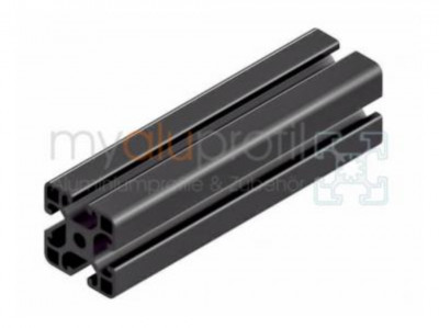

Ik ben al een tijdje op zoek naar mooie stands, maar alles wat ik tegenkom is te hoog of te klein voor het grondvlak van 35x30cm van deze speakers. Iets op maat laten maken kan maar ging al snel richting de 4-500 euro.
Tot ik me de aluminium profielen bedacht die ik op m'n werk gebruikte om voor r&d afdelingen proefopstelllingen te maken;
l
Dat spul is er dus ook in het zwart;
En allerlei variaties die aan 1 of 2 kanten dicht zijn, 45 graden afgeschuind etc.
https://www.myaluprofil.de/
Ik heb wat leuks besteld, ben de helft kwijt van een set op maat gemaakte stands en het komt op maat gezaagd thuis, ik ga wel de uiteinden afdekken en de pootjes daar door heen laten steken. Dat geeft geen blinkend alu en een mooie finish.

Iets dichter bij huis had ook gekund ;)
https://www.aluxprofiel.nl/
Berichten: 20398
Leuk, maar het assortiment komt niet echt overeen...
OWC schreef: vr 09 aug 2024, 1:45
Het webadres is .nl.
Maar de firma zelf is in Polen gevestigd.
Berichten: 20398
Oh da's helemaal handig idd, maar zoals ik al zei, het assortiment is beperkt en geen koppeling tussen de profielen en de toebehoren zoals bij de winkel die ik gepost had. Kreeg netjes nog een controle op de bestelling en zag dat ik ergens 10cm verkeerd opgegeven had, dus net alles aangepast en geaccordeerd.

Wij gebruiken op het werk vaak dit merk: https://www.mk-group.com/nl/producten/p ... ielen.html
Berichten: 20398
Ik ken het als Item of Bosch profiel, ieder met hun eigen kenmerken.
Weer ontopic over de K3W maar!
Beetje filterporno is altijd leuk, ja. :-" \:D/
Ach dat profiel is tamelijk standaard. Item en Bosch zijn i.d.d. de ouwe bekenden en erg uitgebreid. En Ali levert ook veel. En zelfs op Amazon het nodige...
