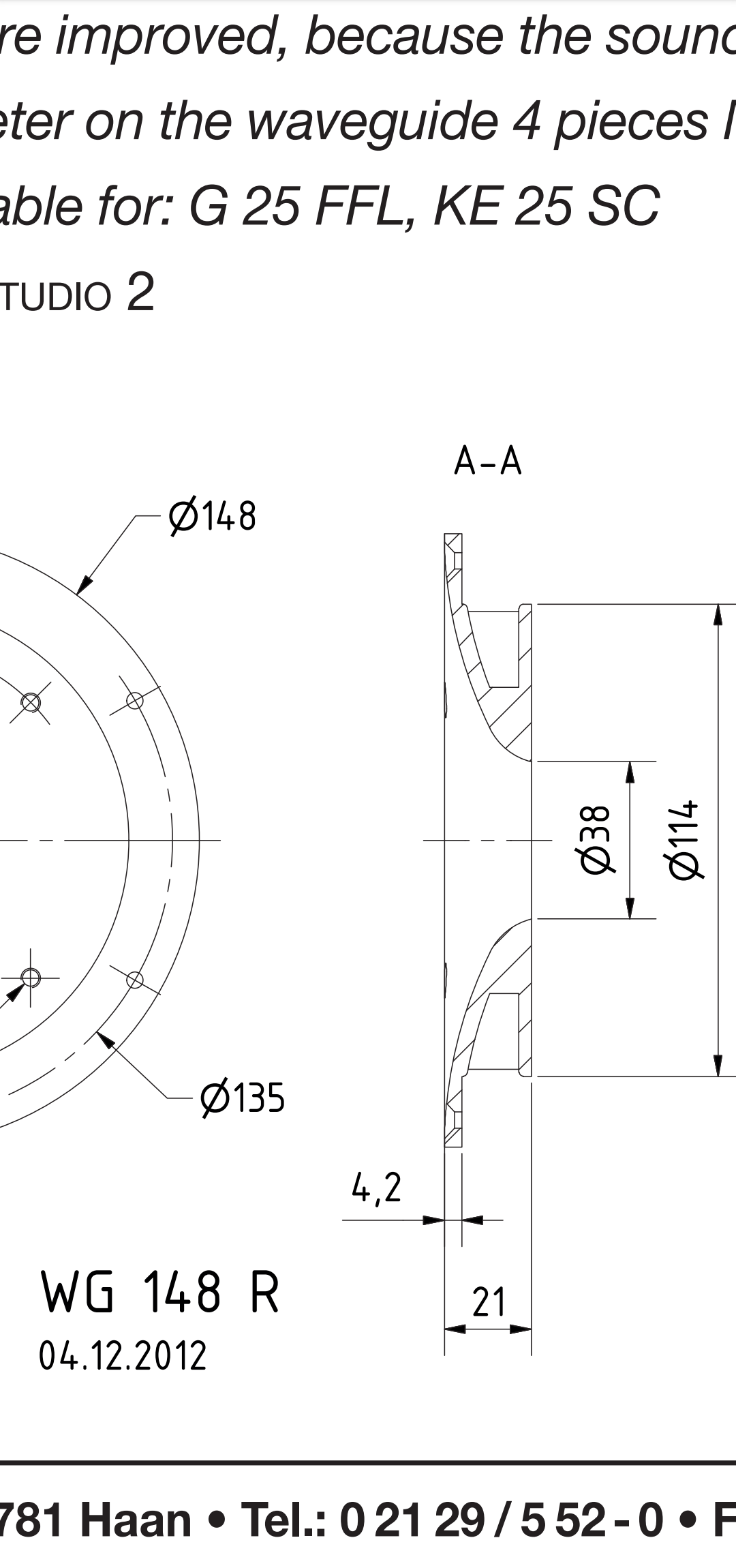

Wat is een forum toch leuk, er is altijd wel een antwoord te vinden maar je moet wel de juiste zoektermen weten te vinden maar heb een antwoord met betrekking tot het idee van een waveguide gevonden
SSassen schreef: vr 10 apr 2020, 3:42
Nee, dat gaat je helaas niet helpen, dit is inherent aan het gebruik van een waveguide en de diameter van de dome. Er vindt in de waveguide zelf uitdoving plaats door het weglengte verschil tussen de ‘top’ van de dome en de ‘rand’ van de dome, circa 1/2 van de diameter. Dit vertaalt zich naar een dip op 13-14kHz. Een oplossing is om een 19mm dome te gebruiken, dan schuift de dip naar 18-19kHz, of een tweeter met een vlakkere geometrie, een ringradiator bijvoorbeeld.
Troels heeft daar wat metingen van, zie link hieronder, en hoewel hij de oorzaak van de dip niet verklaart (of die wellicht niet kent?) zie je in zijn plots dat de XT25 ringradiator de enige is zonder dip, exact door de reden die ik hierboven heb aangeven. Overigens heeft Earl Geddes hier in het verleden een theoretische verhandeling over geschreven, compleet met wiskundige onderbouwing en verificatie hiervan met simulatie en metingen, ik kan echter helaas dat artikel niet meer vinden.
Kortom, sommerend, niet aan storen, het is inherent aan het gebruik van een waveguide met een dome tweeter.
http://www.troelsgravesen.dk/ScanSpeak-waveguides.htm
Ik interpreteer dat dan maar als, een waveguide zorgt voor een onnodige verstoring in de weergave, dus beter van niet doen. Jammer wel want het leek me wel een leuk klusje om er 2 te maken.
Ander idee verzinnen
Re: advies gevraagd luidsprekers voor Quad 33 / 303
Je gaat iets te snel. De uitdoving on axis bij een waveguide is minder erg dan het lijkt. En je moet ook het matchen van de basmiddentoner en de tweeter niet onderschatten: een waveguide helpt juist daarvoor heel goed. Dit matchen is ook (veel) belangrijker dan een paar dB in het top-octaaf.
Het enige is dat het filter van de LBVS niet ontworpen is voor een waveguide. Dus zou je zoiets willen, dan moet je dat ook aanpassen. Kan altijd nog een keer (de Seas tweeter past ook heel mooi op de Visaton WG148 waveguide).

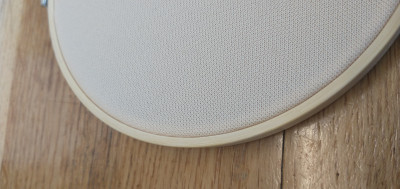

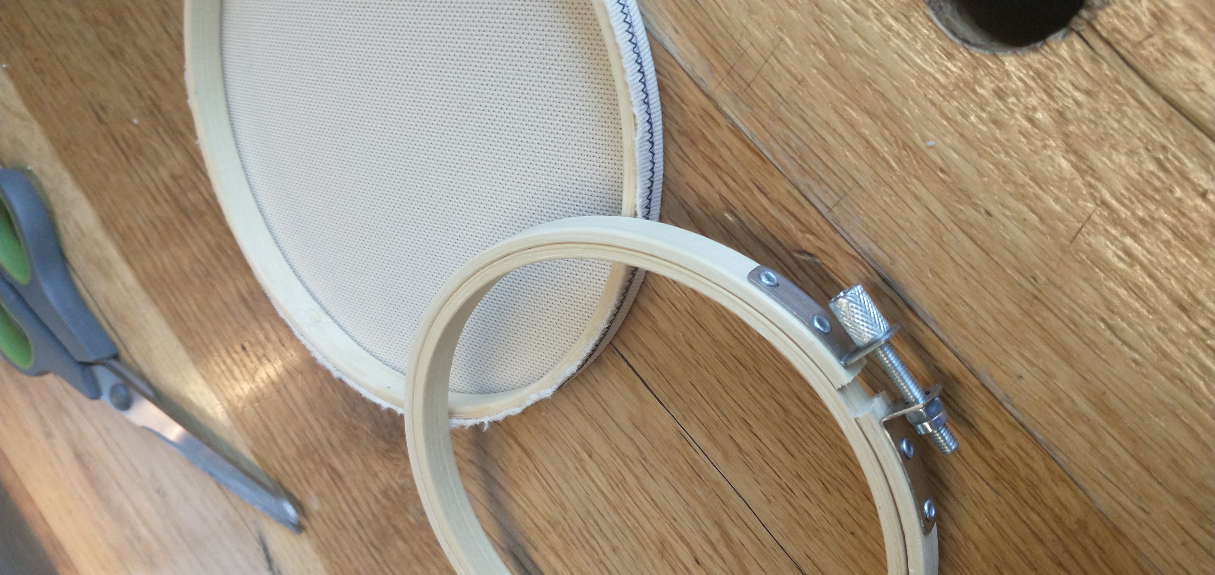

Heb met borduurraampjes een proefje voor de frontjes gemaakt om het luidsprekerdoek strak met baffle te krijgen.
2 setjes bamboo borduurraampjes besteld en luidsprekerdoek met 10% rek (speaker&co)
De Peerless komt dan 11mm verzonken in de baffle, het frontje schuift er klem voor.
Wbt de borduurraampjes viel me op dat iedere fabrikant een andere maatvoering gebruikt. Een 180mm/7" raampje kan de binnenmaat van de binnenring zijn óf de buitenmaat van de binnenring of de buitenmaat van de buitenring. Het moet wel netjes om je driver passen dus goed de plaatjes bekijken voor je besteld.
1. Borduurraam waarbij de binnenring dient als basis voor frontjes

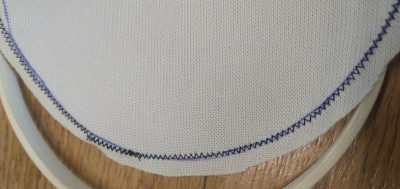

2. Aftekenen luidsprekerdoek
3. Zigzag naaien om betere hechting te hebben van de houtlijm

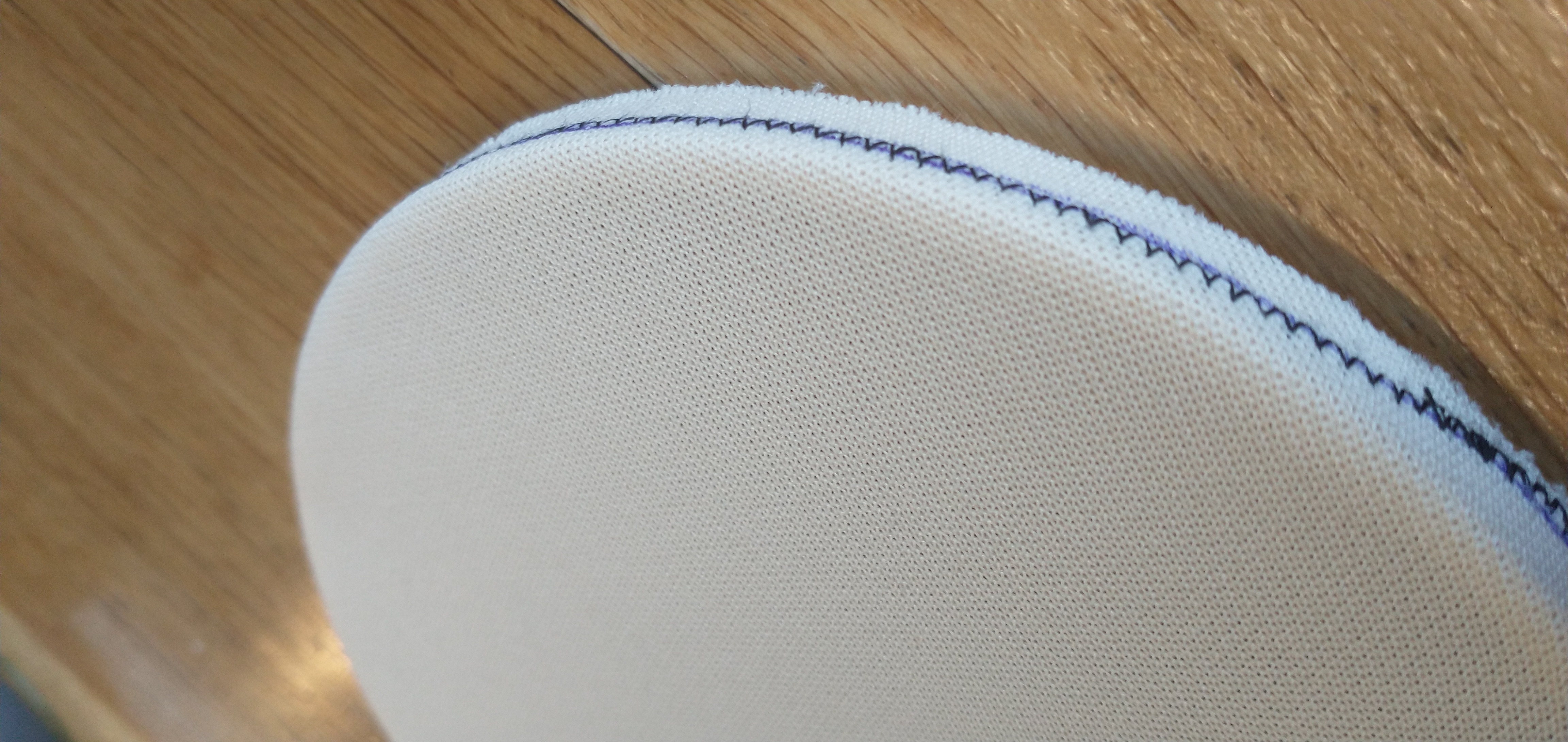

4. Lijm droogt met buitenring erom heen gespannen
5. Eindresultaat gezien vanaf de binnenkant, met vingerfreesje 4mm zou het strak in de baffle moeten kunnen passen

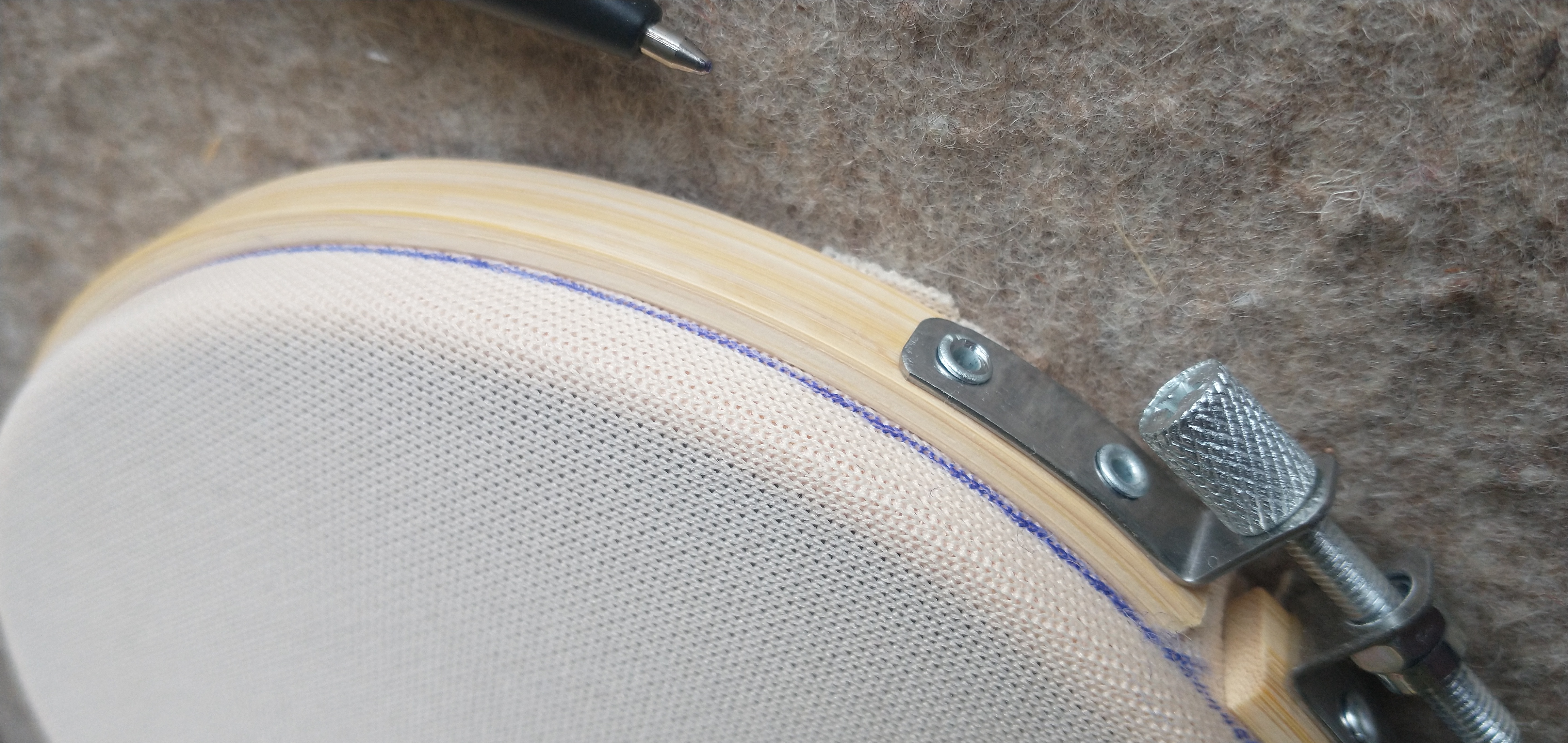

6. Eindresultaat, zichtkant
