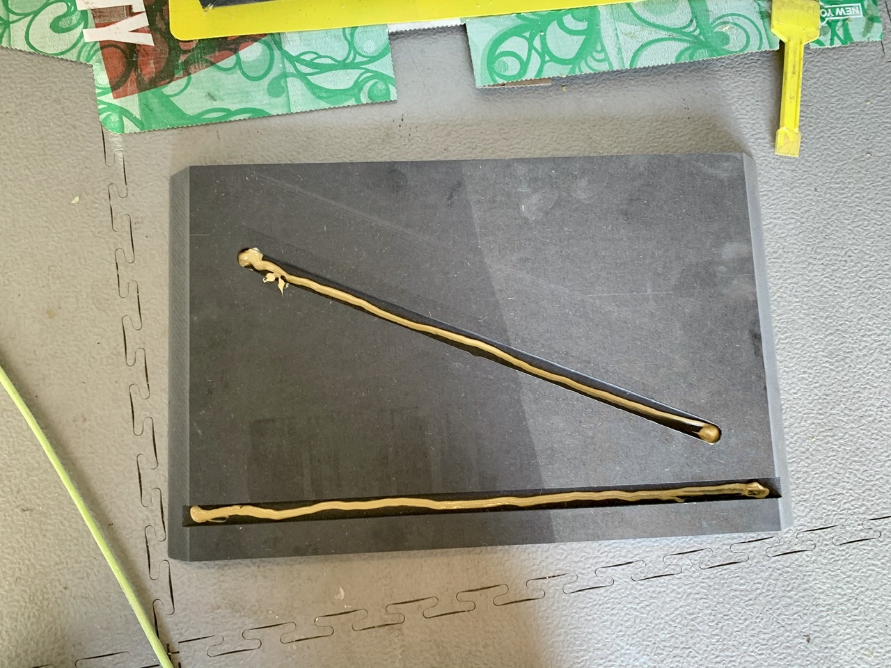

Lijkt me nog harder plakken als siliconenkit, dus eventueel weer uit elkaar halen word dan lastig. Zal de boel wel zeker dichten, daar ben ik niet bang voor.beijert schreef:Tixophalte shell?
- Henkjan
- Berichten: 33820
Re: Wordt verwacht, passief tweeweg met STX drivers
Acryl kit van bison. Blijft letterlijk jaren soepel.
Siliconenkit is zuur, blijft lang dampen. Heeft in een luidspreker niets te zoeken
Maar zuurvrije siliconenkit is toch inmiddels bijna standaard?
Nee, die is gewoon veel minder sterk. Eigenlijk is die bedoeld om spiegels te verlijmen. Zelf gebruik ik voor dit soort klusjes Loctite SI5660 Is wel een relatief prijzig spul, ca €6 voor een tubetje van 40 ml (Farnell 2773713). Een patroon zuurvrije siliconen van de bouwmarkt is goedkoperbeijert schreef:Maar zuurvrije siliconenkit is toch inmiddels bijna standaard?
Acrylaatkit is prima voor dit doel. Ook weer af te pulken als het weer uit elkaar moet.
Of een rubber pakking van een stuk vijverfolie. Ik heb hiervoor een meter EPDM bij het tuincentrum gehaald voor een dergelijk doel. Kan je een luidsprekerbouwleven mee vooruit.
Bitumen? In dat geval zou ik voor ESHA Pertex ST gaan, goed elastisch en voegvullend. Heb je wel een bitumenketel nodig.beijert schreef:Tixophalte shell?

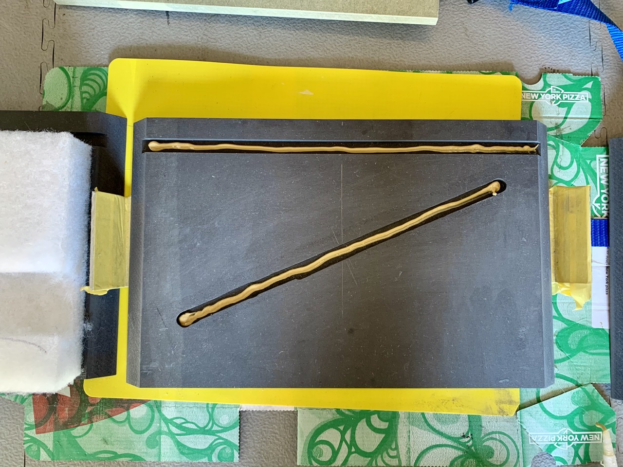

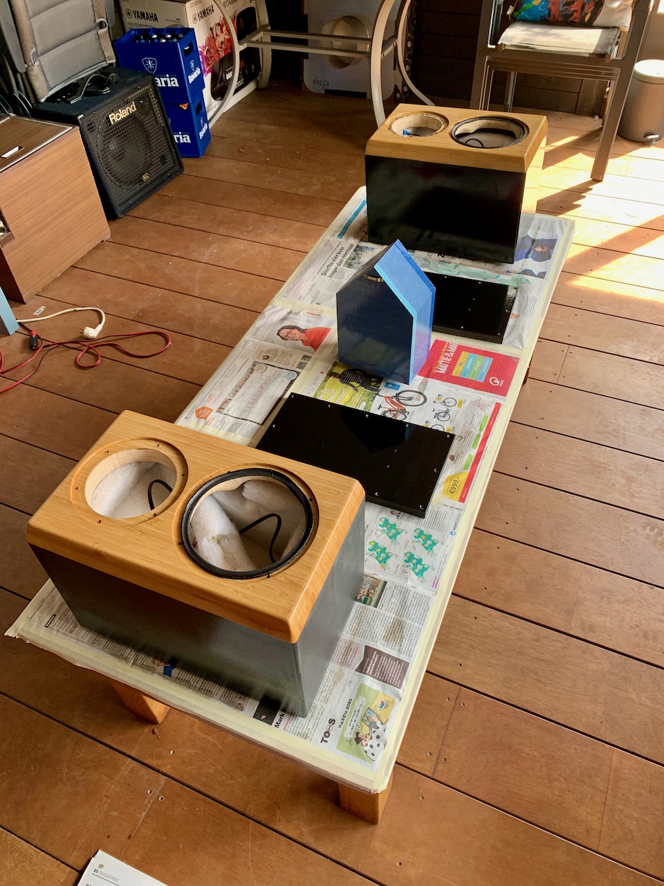

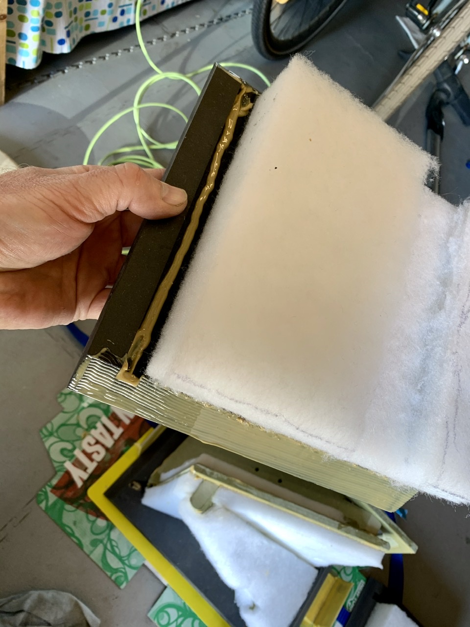

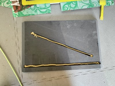

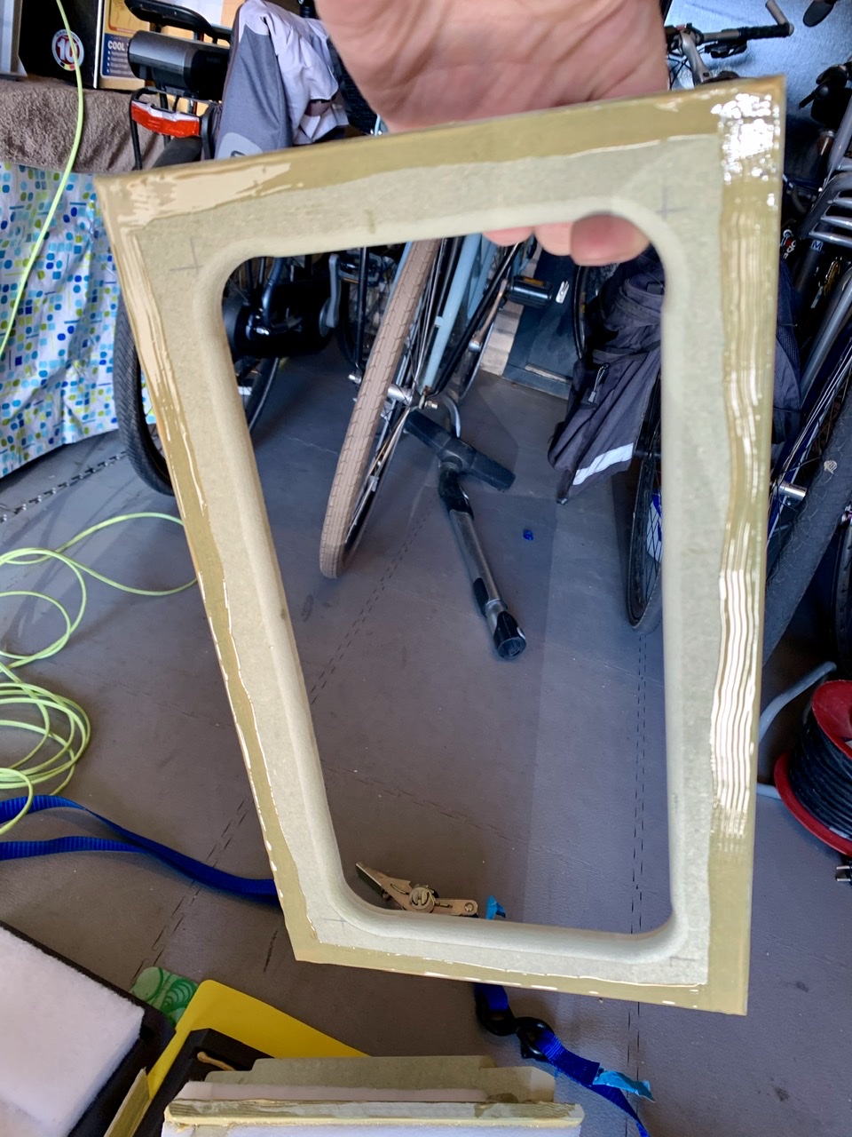

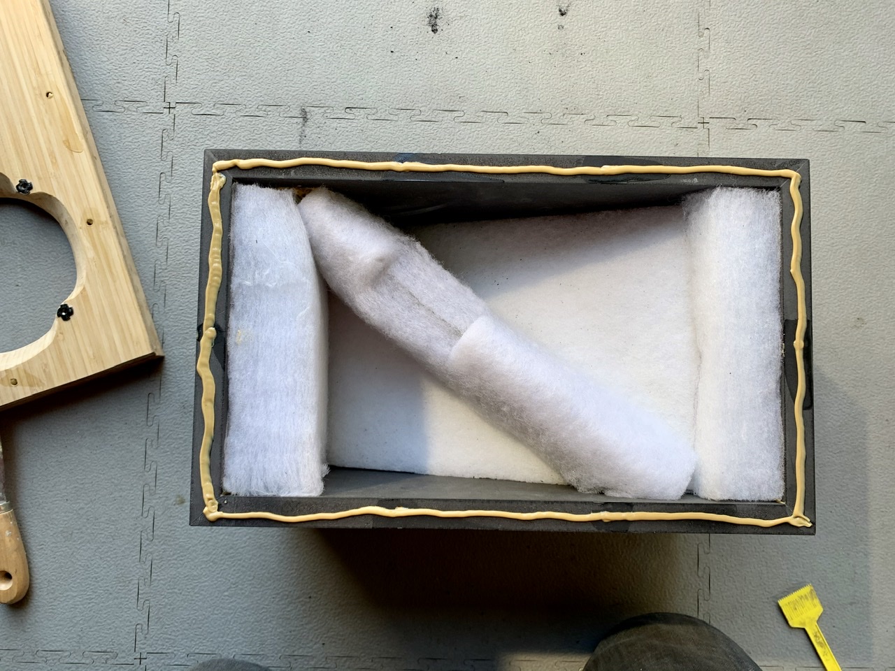

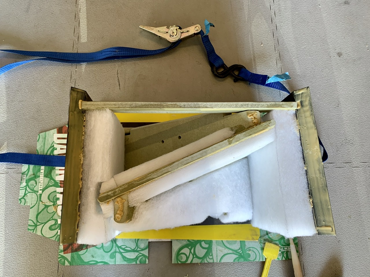

Vandaag de tweede kast gelijmd en front gelijmd op de eerste kast. Bij de tweede weet je zeker wat een goede volgorde is van lijmen, dus vandaag even een foto serie op volgorde van het in elkaar lijmen.
Ziet er erg mooi uit...zeker met die Bamboe frontjes

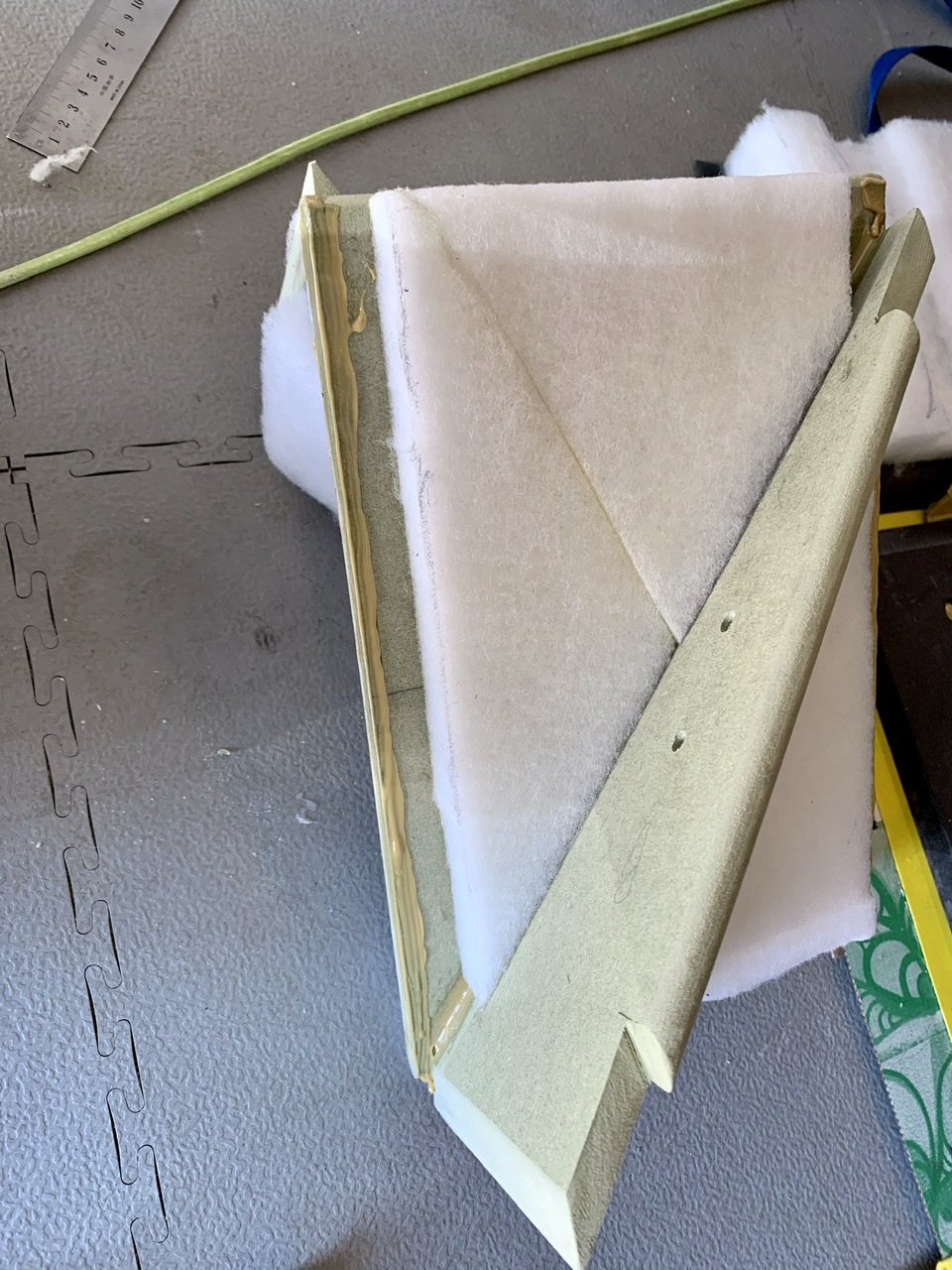

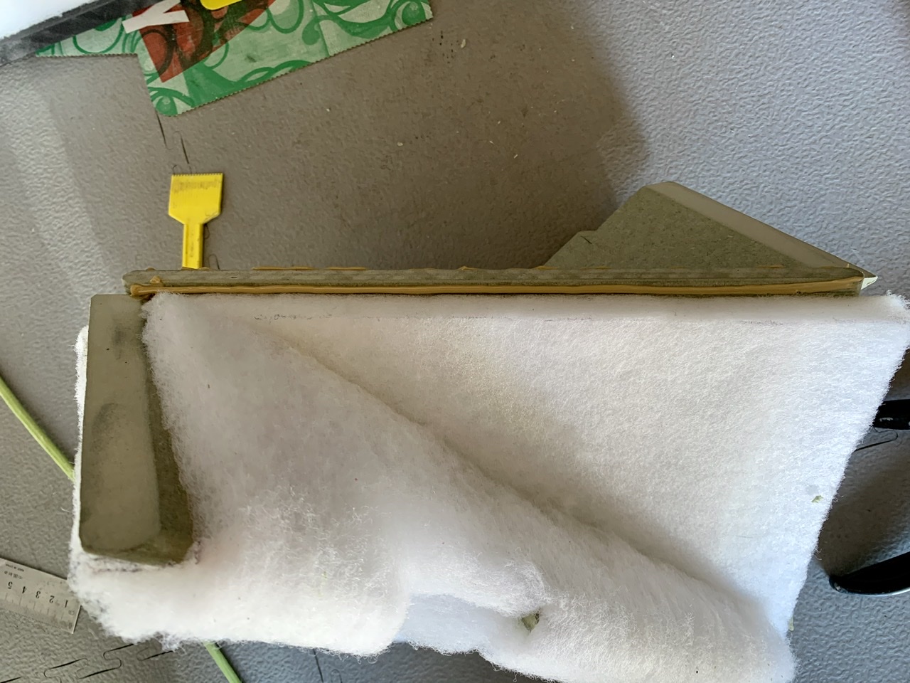

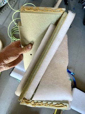

Even voor de juiste context, want kennelijk heb ik iets gemist? Maar waarom de ingewikkelde bracing?
Voorkomen dat evenwijdige wanden elkaar direct kunnen zien. Hoe meer oppervlak, zich op dezelfde afstand van een ander oppervlak bevind des te meer last je van staande golven kan hebben. Door de schuine bracing maak je dus heel veel verschillende afstanden, met elk een relatief klein opervlakte.Even voor de juiste context, want kennelijk heb ik iets gemist? Maar waarom de ingewikkelde bracing
De complexiteit valt wel mee. De hoofd brace is gewoon rechthoekig die geplaatst word in een gefreesde sleuf, of je die nou recht plaats of schuin, dat is net zo ingewikkeld. Deze zorgt dat staande golven tussen boven en onderkant gebroken worden, plus die tussen voor en achterkant.
De schuine brace doet niets voor de staande golven tussen de zijwanden. Maar een enkele schuine brace, breekt al 2 van de 3 mogelijke staande golven en maakt als brace zijnde het grootste opervlakte steviger, zodat die minder kan trillen. De schuine plaatsing van de brace zorgd er ook voor dat dit opervlak lastiger op een bepaalde frequentie aangesproken kan worden. Een rechte brace precies in het midden is wat dat betreft de minste keus.
De twee flapjes zijn wel wat complexer, niet zo zeer in het bouwen zelf, je lijmt die gewoon vast, maar meer in ontwerp. Het is een beetje lastig om de juiste vorm te bepalen, welke hoeken er verstek gezaagd moet worden en zo. Als dat eenmaal bepaald is, dan valt het daarna wel mee.
Bij mijn vorige project is er ook de nodige aandacht besteed hieraan en daar had ik een andere binnen constructie, die wat lastiger was. Maar de waterval plot zag er vervolgens erg netjes uit. Nergens echte rimpels van resonanties, die je anders wel snel zou zien.

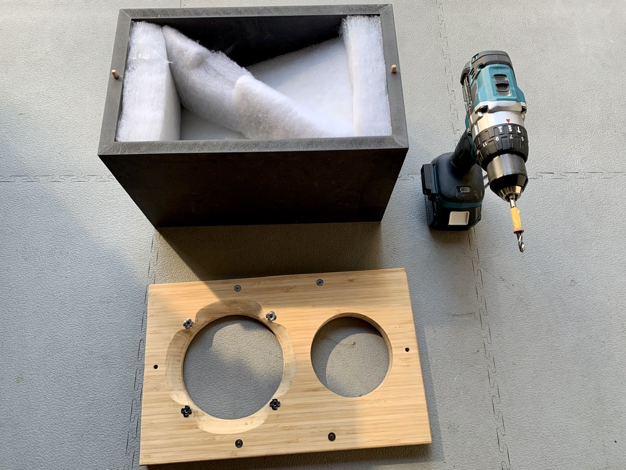

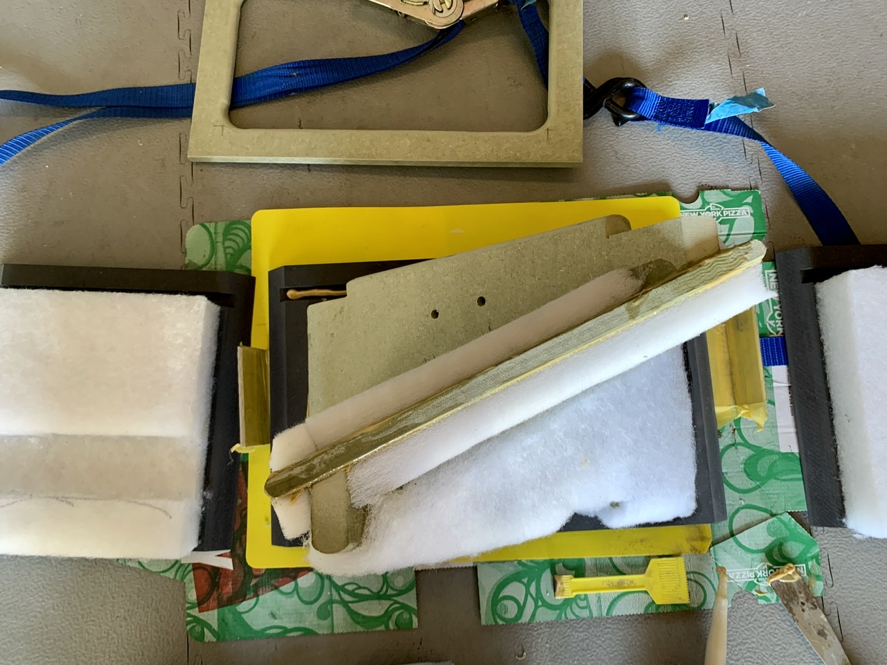

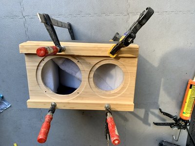

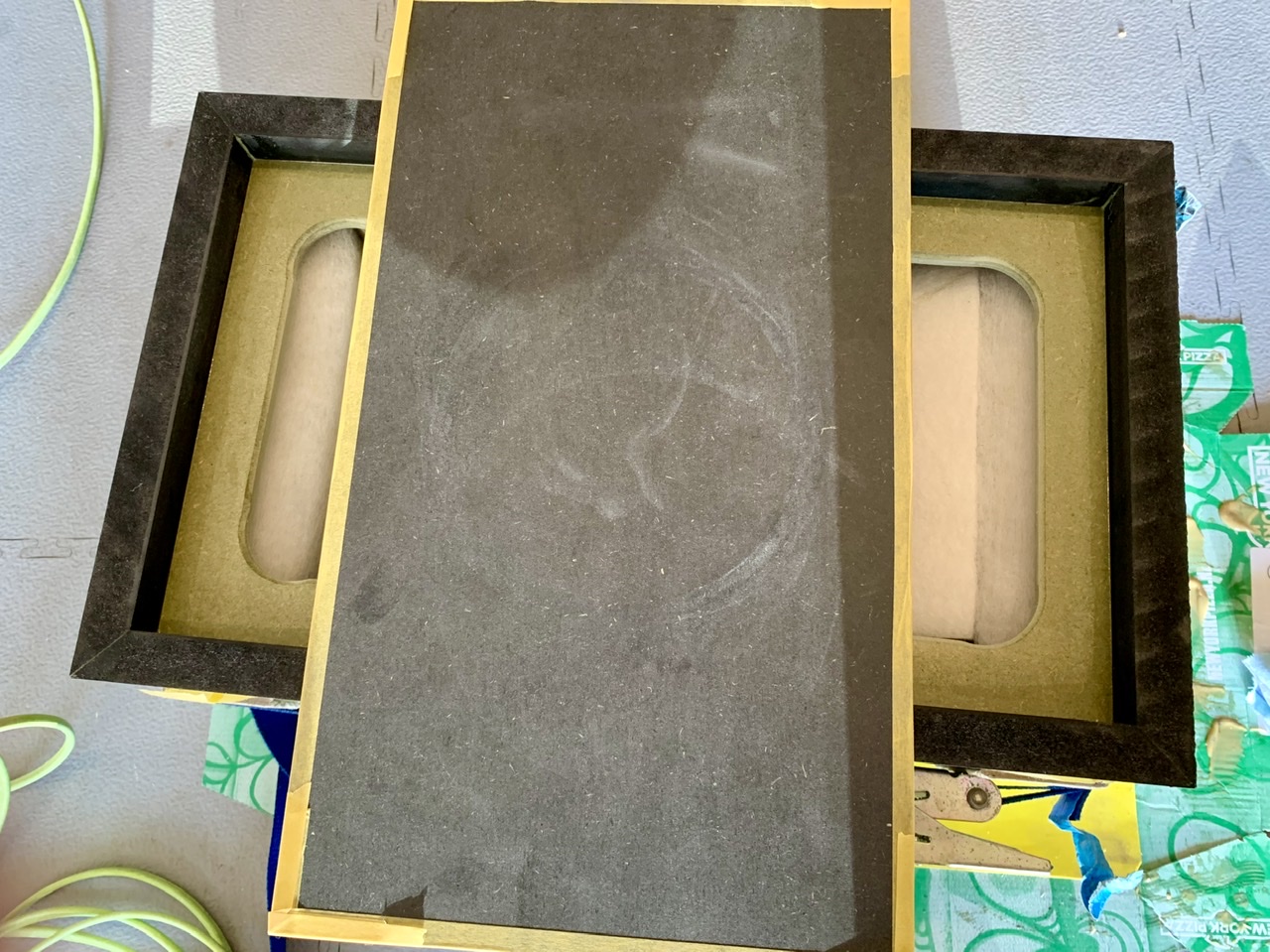

En we zijn weer een dag verder.

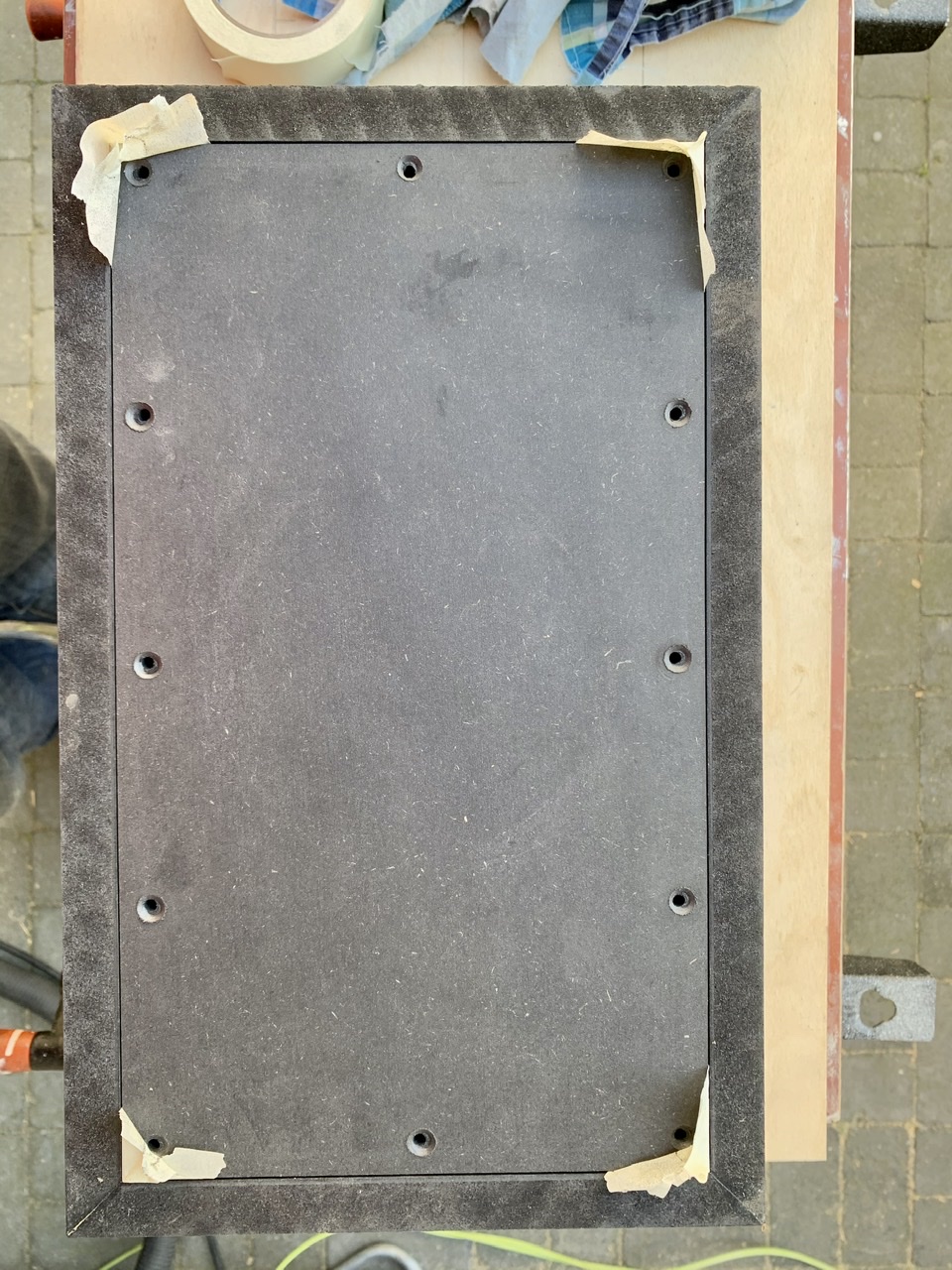

Bij de tweede behuizing is nu het front erop gelijmd en staat een nachtje in de lijmklemmen. Dus morgen hier weer het nodige werk aan om de zijkant van front netjes te krijgen op 15 graden.
Heb ook een extra achterwant die ik even gebruik met aparte binding post’s voor tweeter en woofer, zodat ik de drivers gemakkelijk apart kan meten in behuizing en met die gegevens kan ik dan aan filter gaan knutselen.

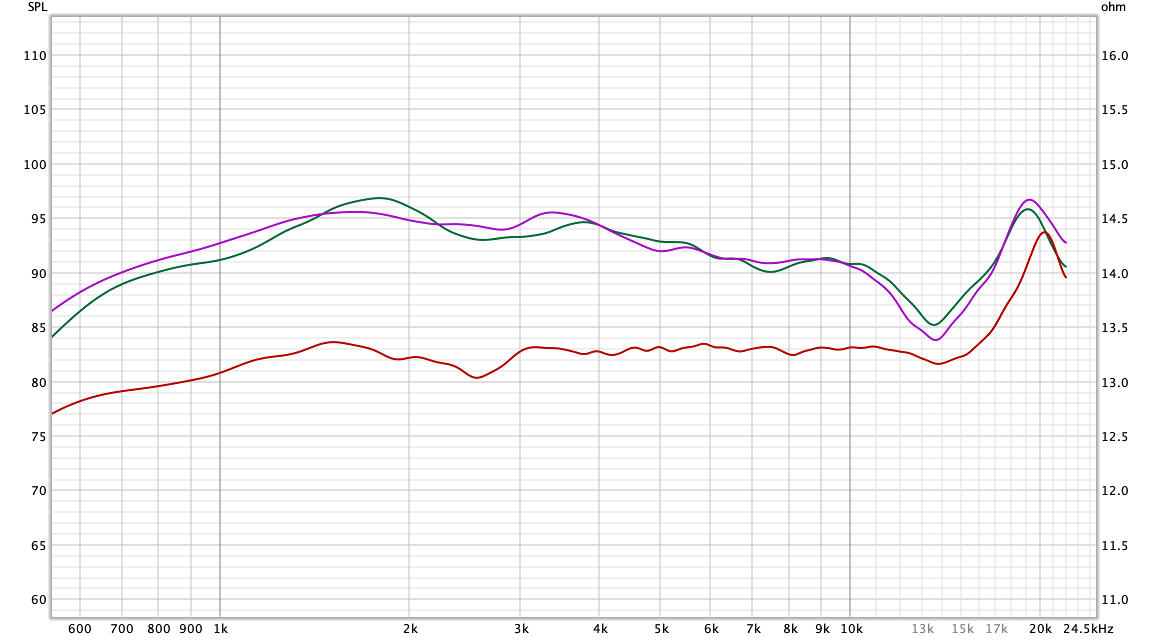

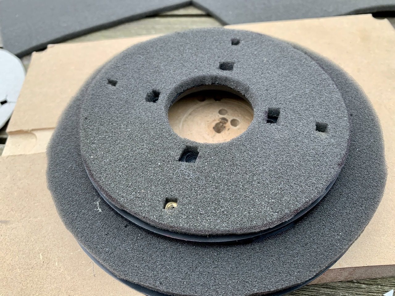

Heb ondertussen metingen gedaan van de woofer en tweeter + waveguide in de behuizing en ga morgen lekker puzzelen op filter. De alu dome heeft een piek bij ongeveer 19kHz, dus ik zal denk ik een notch daarop los moeten laten. En verder natuurlijk ook verloop van de waveguide weer vlak maken en crossover. Gezien wat ik gemeten heb, zal crossover ergens rond de 2kHz-2.5kHz komen.
Word gezien de goedkope drivers een “budget” passief systeem, dus wat je allemaal aanpak is dan wat anders als een actief DSP systeem, maar daarom wel leuk puzzelen, denk ik.
De meting van de tweeter op 1 meter en op 10 cm gaf vrijwel hetzelfde verloop, dus de waveguide zorgt wel voor duidelijk minder diffractie effecten. Maar geeft wel weer een dipje bij 13,6kHz heeft denk ik te maken met feit dat de waveguide aansluiting op de tweeter toch niet helemaal optimaal is. Het feit of iets mechanisch en optisch goed “past” zegt dus niets of het ook een ideale akoestisch aansluiting is. Misschien zelf een andere (dunnere) faceplate voor de tweeter maken en die dan een iets ander en dus beter verloop heeft.

Nee, dat gaat je helaas niet helpen, dit is inherent aan het gebruik van een waveguide en de diameter van de dome. Er vindt in de waveguide zelf uitdoving plaats door het weglengte verschil tussen de ‘top’ van de dome en de ‘rand’ van de dome, circa 1/2 van de diameter. Dit vertaalt zich naar een dip op 13-14kHz. Een oplossing is om een 19mm dome te gebruiken, dan schuift de dip naar 18-19kHz, of een tweeter met een vlakkere geometrie, een ringradiator bijvoorbeeld.jvenema schreef:Maar geeft wel weer een dipje bij 13,6kHz heeft denk ik te maken met feit dat de waveguide aansluiting op de tweeter toch niet helemaal optimaal is. Het feit of iets mechanisch en optisch goed “past” zegt dus niets of het ook een ideale akoestisch aansluiting is. Misschien zelf een andere (dunnere) faceplate voor de tweeter maken en die dan een iets ander en dus beter verloop heeft.
Troels heeft daar wat metingen van, zie link hieronder, en hoewel hij de oorzaak van de dip niet verklaart (of die wellicht niet kent?) zie je in zijn plots dat de XT25 ringradiator de enige is zonder dip, exact door de reden die ik hierboven heb aangeven. Overigens heeft Earl Geddes hier in het verleden een theoretische verhandeling over geschreven, compleet met wiskundige onderbouwing en verificatie hiervan met simulatie en metingen, ik kan echter helaas dat artikel niet meer vinden.
Kortom, sommerend, niet aan storen, het is inherent aan het gebruik van een waveguide met een dome tweeter.

Bedankt dat is nuttige info! Snap alleen niet dat bij gebruik van kleine dome de dip zou opschuiven naar boven. Met kleine dome wordt afstand tussen dome en de rand van het begin van de waveguide groter en verwacht ik dat de dip dan naar beneden opschuif. Ik zou juist bij een wat grotere dome een verschuiving naar boven verwachten. wat zie ik hier over het hoofd? Het opschuiven van de dip naar 19kHz zou erg mooi zijn in dit geval, omdat ik daar juist een opslingering heb vanwege de conebreakup van de alu dome. Of bedoel je dome 19 mm en daarbij een kleinere bijpassende waveguide, zodat afstand dome tot waveguide mond kleiner is.
Edit: sorry las het verkeerd, gaat dus van top of dome naar rand, dan kom je inderdaad op die 1,2mm uit. dacht zelf dat het iets was tussen dome en rand begin waveguide, omdat zonder waveguide effect er niet of veel minder is. Interferentie tussen top en rand zou je ook hebben zonder waveguide.

Inderdaad bij Troels, met de link die je gaf, een vergelijkbare dip als wat ik heb ongeveer 5 dB wel met een iets andere waveguide en gemaakte passtukken. Echter als ik naar https://heissmann-acoustics.de/en/test- ... ferro-900/ kijk die dezelfde waveguide als ik gebruik, maar wel andere tweeter, daar zie ik maar effect van ongeveer 1 dB, wat ik ook zie bij mijn STX tweeter zonder waveguide. Ik dacht dat die 1 dB effect was van de scherpe rand van de faceplate van de tweeter. De waveguide sluit precies op die rand aan en dan werd effect dus groter. Vandaar dat ik dacht dat het iets was tussen dome en een rand van de waveguide.

De vraag is hoeveel smoothing men heeft toegepast bij de diverse metingen, daarmee poets je natuurlijk effectief de dip weg, wel iets om rekening mee te houden.

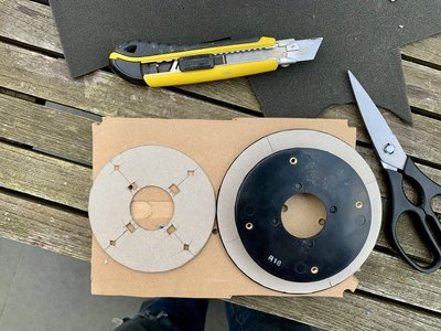

Ik heb de overgang tussen frontplaat tweeter en waveguide tijdelijk wat gelijkmatiger gemaakt en dat gaf geen verschil in de metingen, dus zal inderdaad wel, zoals ssassen aangaf, samenhangen met de diameter van de dome. Waarom effect er wel is met waveguide en niet zonder, snap ik dan niet, maar ja dat ligd dus aan mij
Verder zit de dip er alleen on axis en onder hoeken gemeten gebeuren daar andere dingen, dus de energie rond de 13,6kHz gaat wel de ruimte in, dus inderdaad lekker zo laten maar. Verderop ook plaatjes met power response en dan is duidelijk te zien, dat daar die dip er niet is.

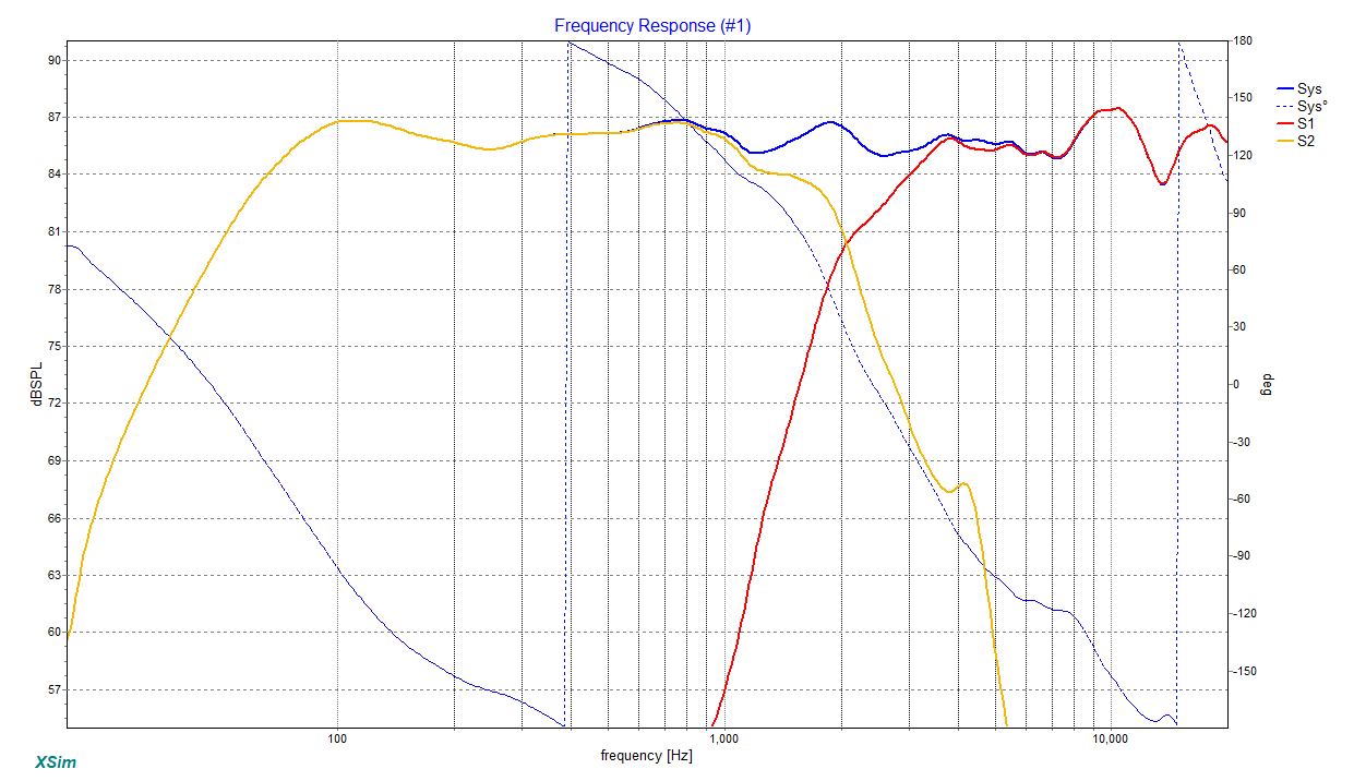

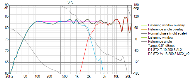

Ondertussen staan de speakers in de eerste laag blanke PU lak en wil ik binnenkort de bestelling gaan plaatsen voor de crossover onderdelen. Zal als bijlage in zip file de frd files en zma files toevoegen en de project files van zowel VituixCad en Xsim3D. Ik heb een crossover ontworpen die volgens mij wel ok is, maar als iemand iets leukers weet te bedenken, laat maar weten. L3, L4, C5 en R2 vormen een notch waardoor impedantie oploopt bij 19kHz en de response dus daar getemperd word. Bij 19kHz zit een behoorlijke cone breakup resonantie van alu dome. En staan twee spoelen parallel, om dat 50uH ongeveer het kleinste is wat je kan krijgen als luchtspoel voor crossover en om goed te laten werken moet de waarde kleiner zijn.

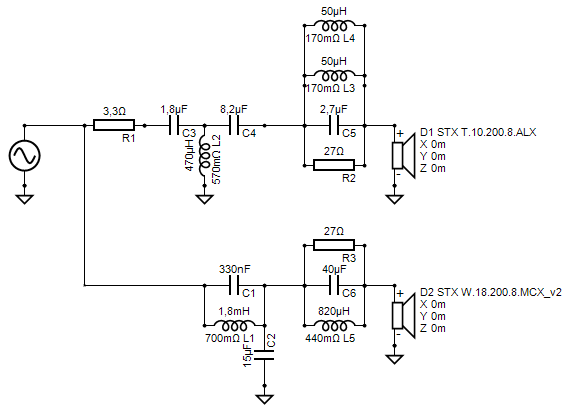

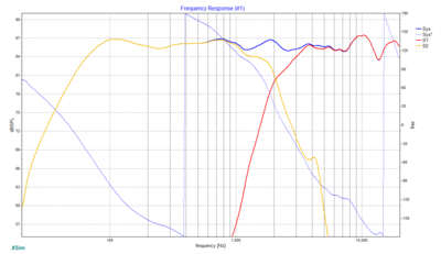

C1 voegt tegen lage kosten een notch toe omstreeks de 4-5kHz. Wat cone breakup pieken van de midwoofer worden zo extra onderdrukt.
De baffle step wordt gedeeltelijk opgevangen door de dimensionering van spoel L1, die wat eerder inzet, maar dit niet volledig gecompenseerd. Er zit bij 800 Hz een dip die driver gerelateerd is. Met een volledige baffle step correctie zou die dip te diep worden en passief kan je alleen weghalen en niet echt toevoegen.
L5, C6 en R3 trekken een piekje van niet gecompenseerde baffle step naar beneden door verhogen van de impedantie.

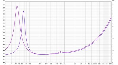

Het dipje bij 800 Hz is ook zichtbaar in de impedantie grafiek als klein piekje, zowel bij meting in free air als in de gesloten behuizing. Ik neem aan dat dit iets is van de driver zelf en dus niet iets van de behuizing.

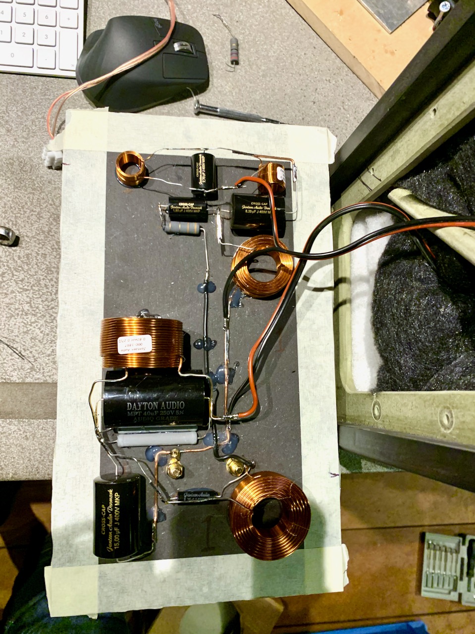

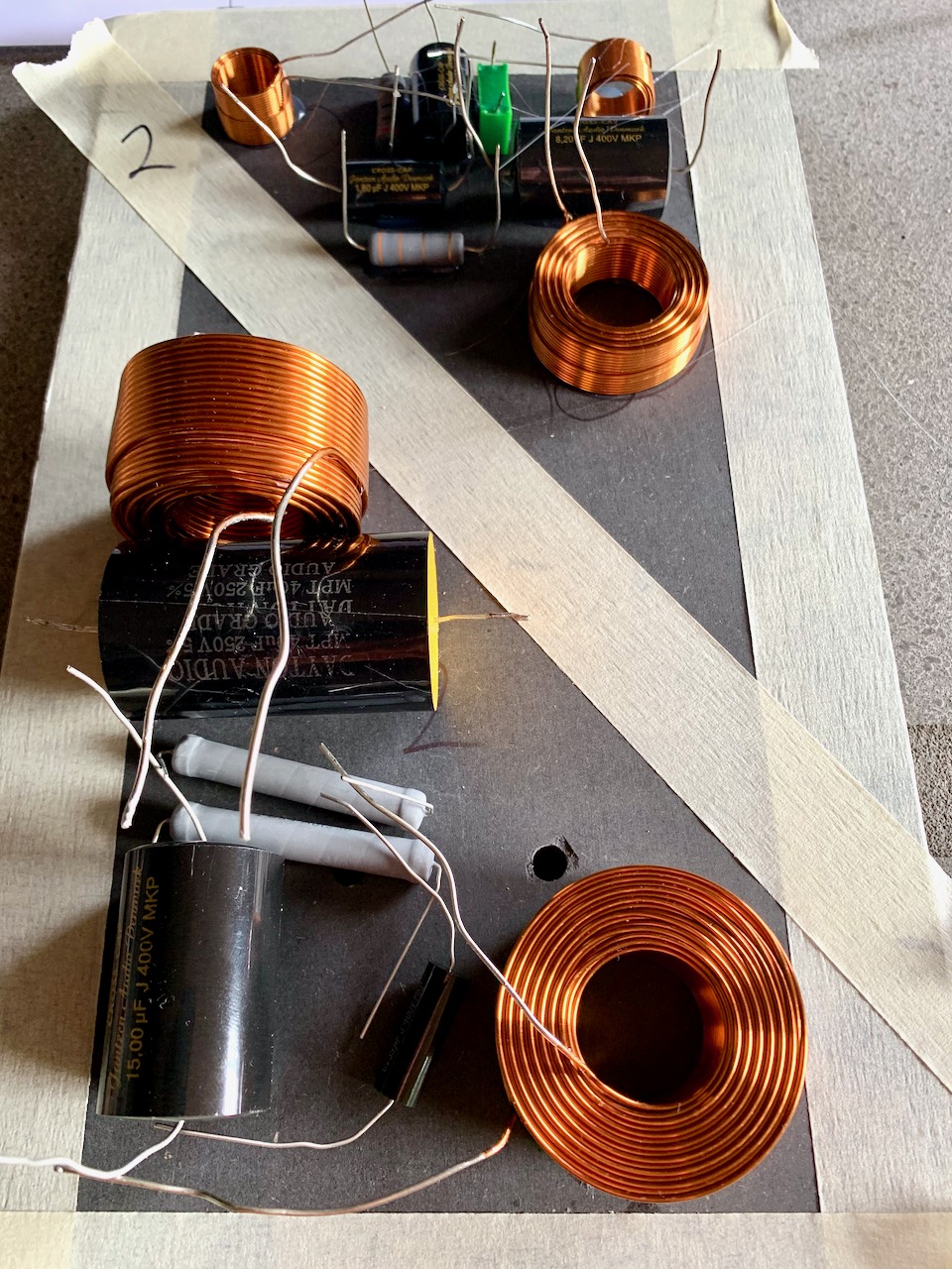

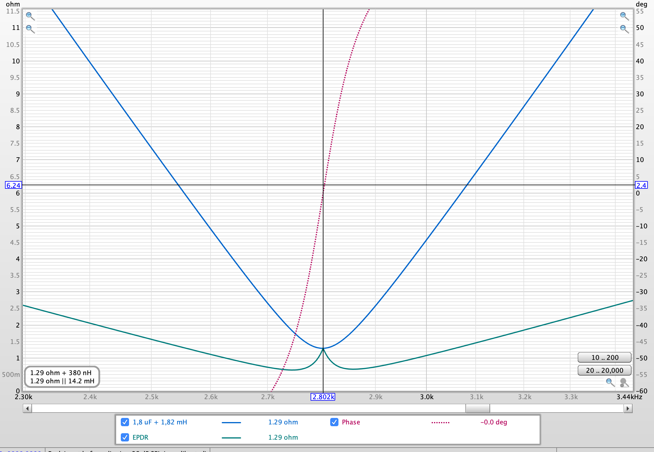

De bestelde onderdelen voor passief filter kwamen gisteren binnen, dus de speakers konden afgebouwd worden. Heb eerst de waarden van de condensators en spoelen nagemeten, om eventuele verrassingen te voorkomen. Tevens kon ik dan de (licht) andere waarden in de simulator invoeren en kijken in welke van de twee ik het beste dan een component kon stoppen. De gemeten afwijking was max 2% en meestal zat het wel binnen een procent, gewoon netjes dus.

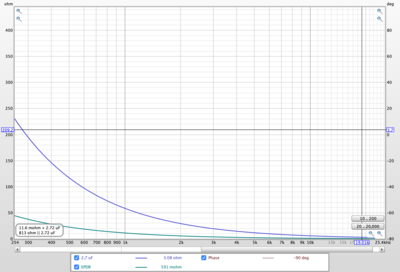

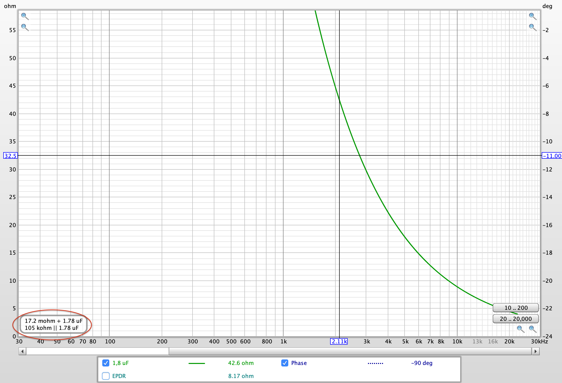

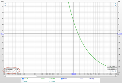

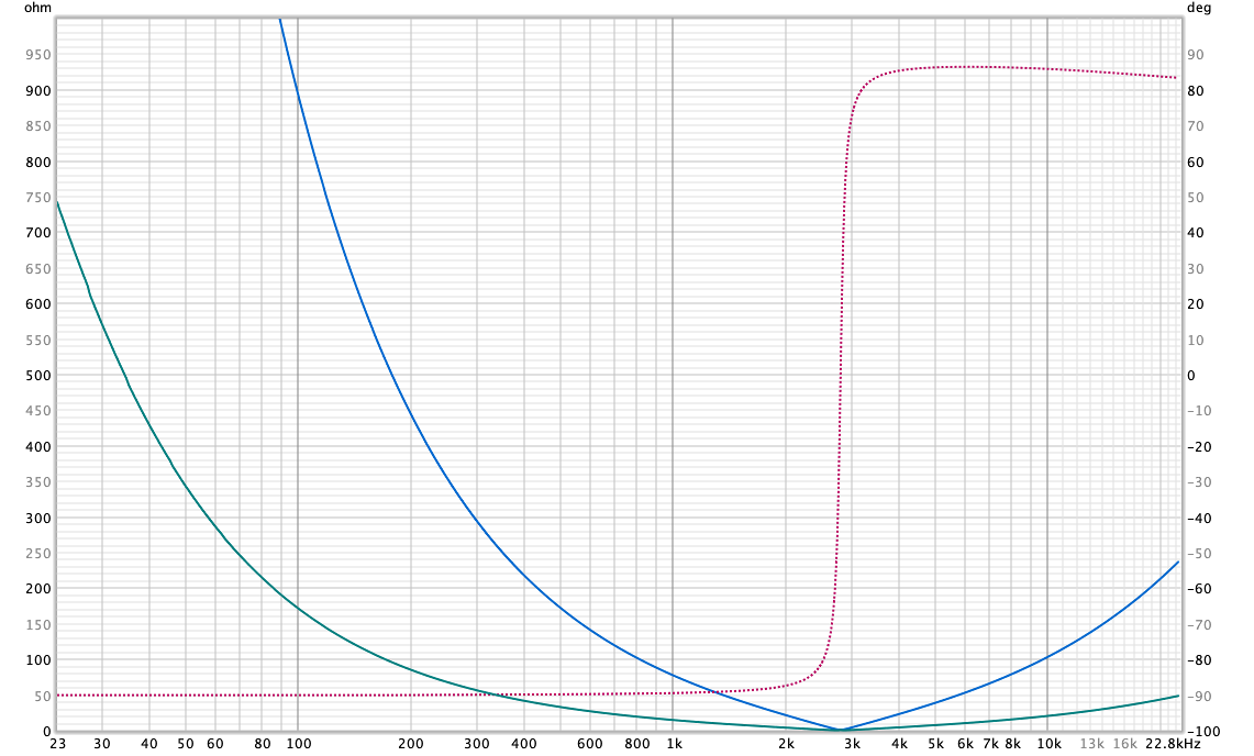

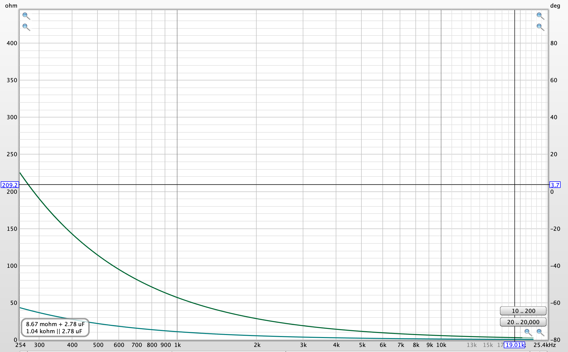

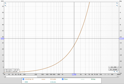

Tip je kunt met REW via de impedantie meet functie ook gewoon waarden van spoelen en condensators meten. In zelfgemaakt meetkastje zit feitelijk alleen een 82 ohm weerstand, de rest zijn connectors. Van de externe USB geluids interface word de hoofdtelefoon uitgang gebruikt voor de aansturing en dus de twee ingangen.
Als je de cursor beweeg, dan wordt links onder in de grafiek de waarde aangegeven, in de afbeelding is dat even met een rode markering aangegeven. Bij de extremen wijkt de waarde af van de de opgegeven waarde, kijk dus wat de waarde is in frequentie gebied waar component in filter ingezet gaat worden. In mijn geval is de crossover frequentie ongeveer 2 kHz. Dus kijk dan wat de waarde is in gebied van globaal 500 tot 5000 Hz. In dit geval was dat dus 1.78 uH.
Je kunt ook een LC kring meten, als je van een component de waarde weet, dan kun je de andere bepalen door te kijken bij welke frequentie de impedantie minimaal is en de fase door 0 gaat. zie ook https://meettechniek.info/passief/inductief.html bij kopje "Resonantie meting". Met de formule daar gegeven kun je dus gegeven een bekende waarde van een referentiecomponent, de andere uitrekenen.

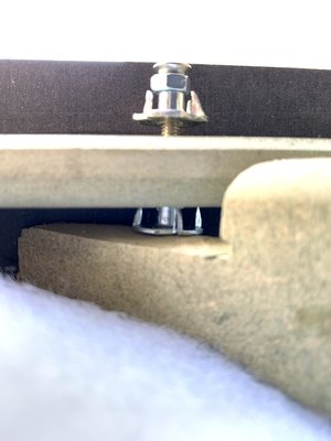

De filter onderdelen worden met smeltlijm op achterwand geplakt.
Had eerst de frequentie response en impedantie van de drivers afzonderlijk in de behuizing gemeten en die gegevens gebruikt in de simulatie. De praktijk volgde vrijwel helemaal de simulaties van filter, echter de notch om cone breakup resonantie van alu dome bij 19 kHz te onderdrukken, bleek af te wijken. Met name de waarde van weerstand R2 die de diepte van de dip en dus de onderdrukking bepaal, bleek af te wijken tussen de simulaties vooraf en de metingen met filter.
Om de waarde proefondervindelijk te bepalen met metingen, hoeft de achterwand niet dicht te zijn. op deze foto is weerstand weggelaten en kan eenvoudig tijdelijk een weerstand worden aangebracht en een meting gedaan worden. Helemaal bovenin zijn de twee kleine spoelen L3 en L4 zichtbaar en daar tussen in C5.
