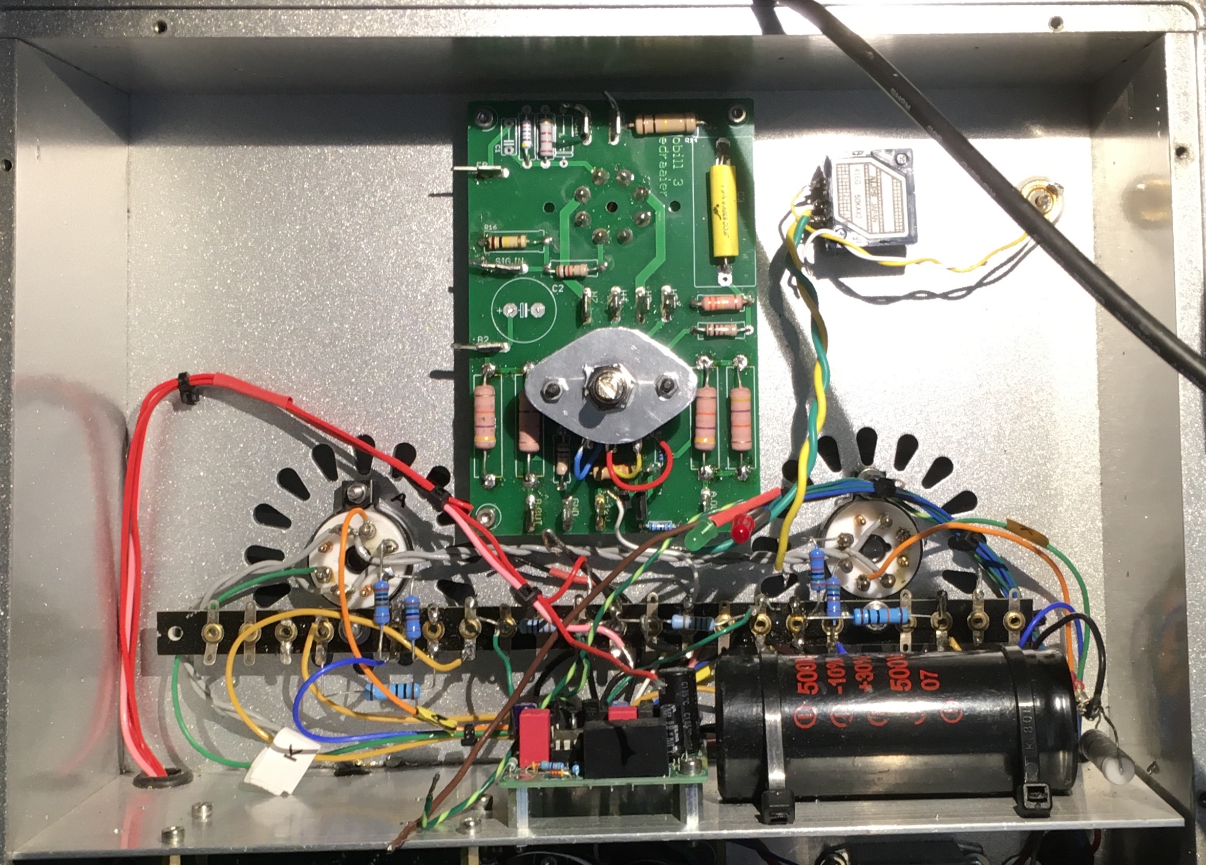

De beide helften 6N6P gelijk in spanning brengen
Douwe zijn idee uitvoeren 1 printbaan op 2 plaatsen door gefreesd
Ik kan geen instel potmeter vinden van 100 of 200 ohm maar wel een nieuwe 200 ohm ontbrom potmeter
Dus ik moet een beugeltje maken en zet ik een 200 ohm potmeter over die 2 kathode,s 6N6P en loper aan stroombron
Dat doe ik morgen middag dan monteer ik de print weer zonder elco

Maar er zit nu een potmeter van 200 Ohm 3 Watt in tussen de kathodes en de stroombron
Elco 450V 22uF er uit dus kan de spanning om hoog doen tot 450 volt onbelast
De rest moet ik vanavond bedraden
En de B++ verhogen

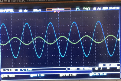

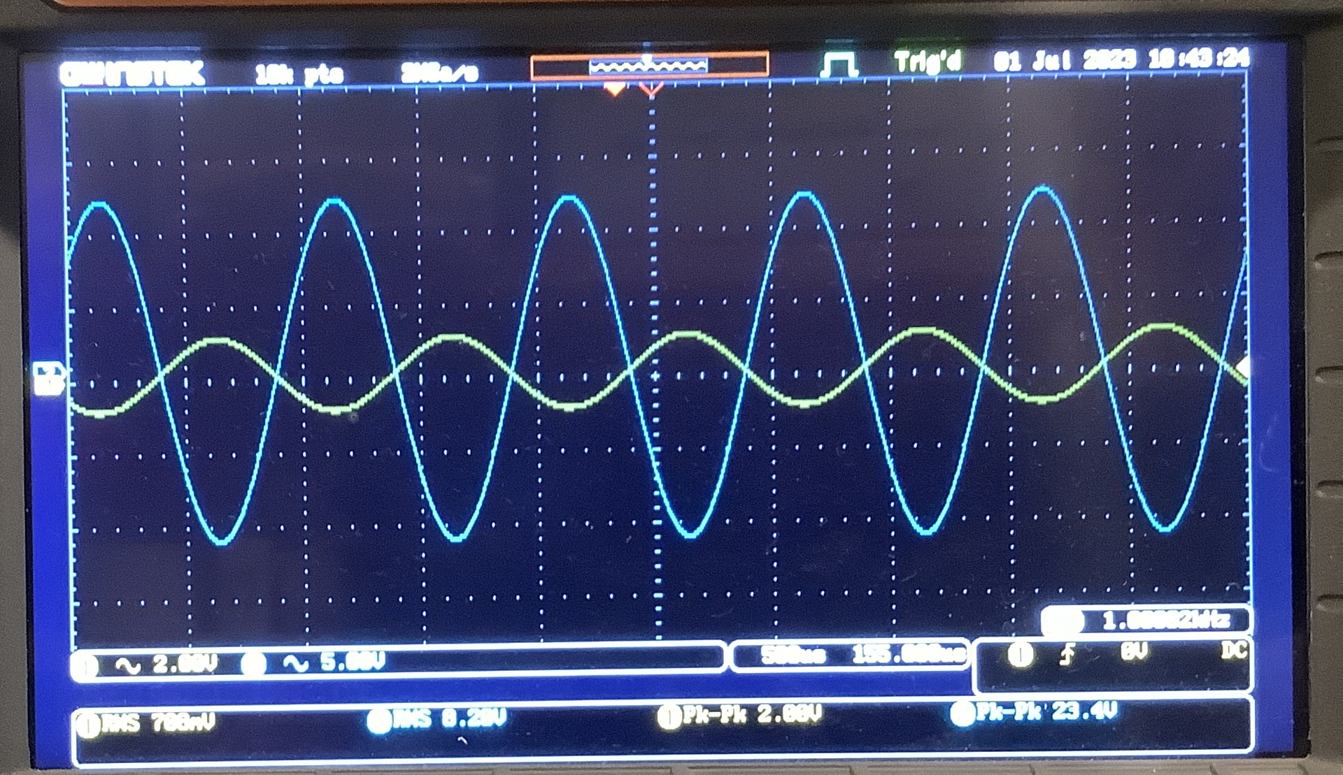

Wat is met 2Vpp als ingangsspanning de hoogte in Vpp van de uitgangsspanning van de 6J5?
Re: MonoBill 3 met CFB
Ik meet het straks
Ik ben Formule 1 liefhebber en ik nog iets heel vervelend nieuws gehad
M’n hoofd is er niet bij ook niet bij wat ik zit te kijken, :(
Hoi Robert ik net overal even spanning op gezet
Geel is ingang 2.8 volt PP op de ingang
Blauw is de uitgang 23.4 Volt pp op de Condensator gemeten wat de Fasedraaier ingaat
Je moest het meten bij 2 volt en ik heb er 2,8 volt op gezet even omrekenen dat is bij 2 volt dan 16 Volt uit
De gelijk spanning op de anode is 360 volt
