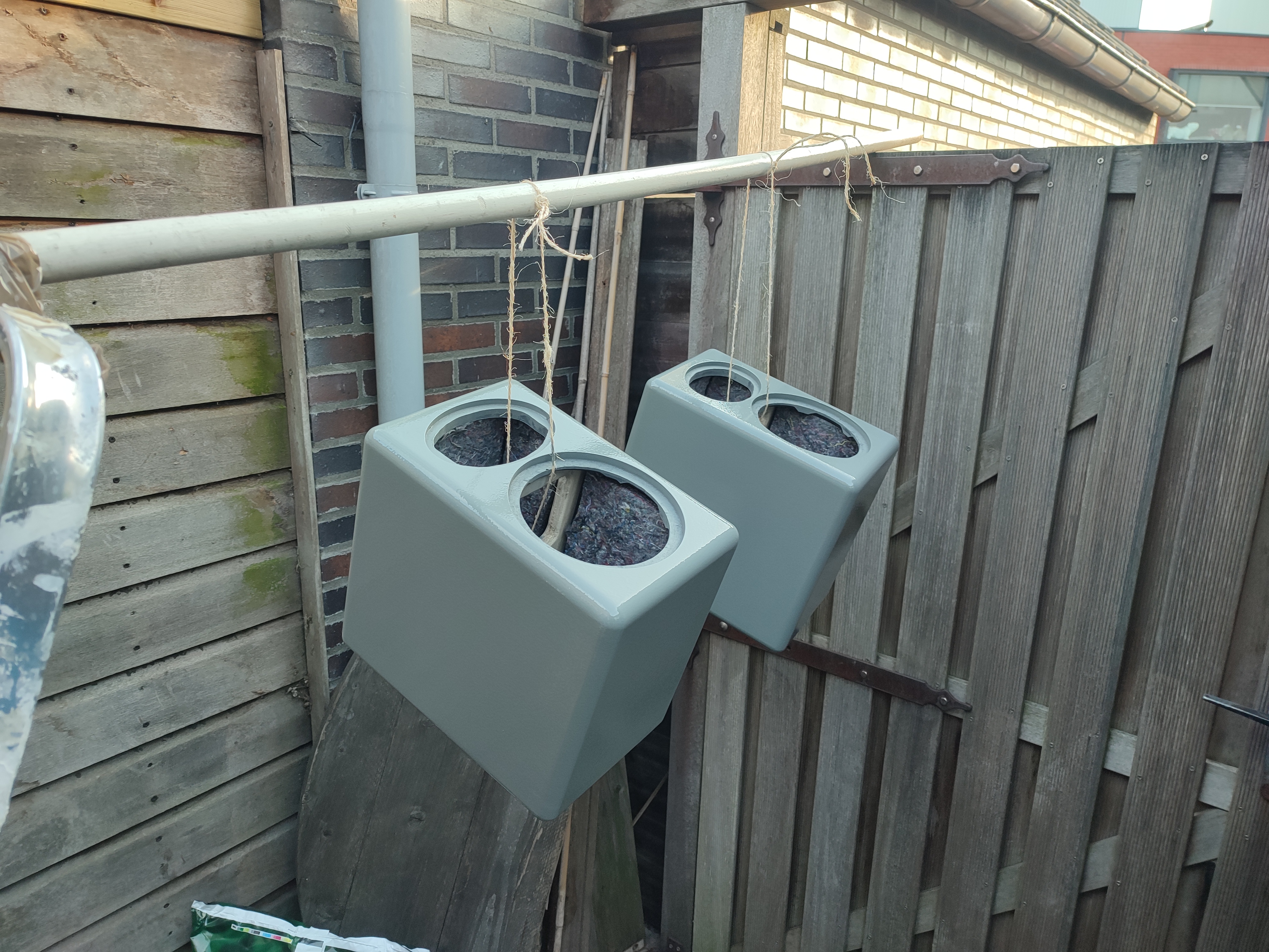

Ik had wat tijd... Wel veeeeel stof in de schuur maar voor een eerste laagje prima. Bijna geen zuigende werking op de koppen. Kleur bevalt me ook wel, even afwachten tot het droog is.

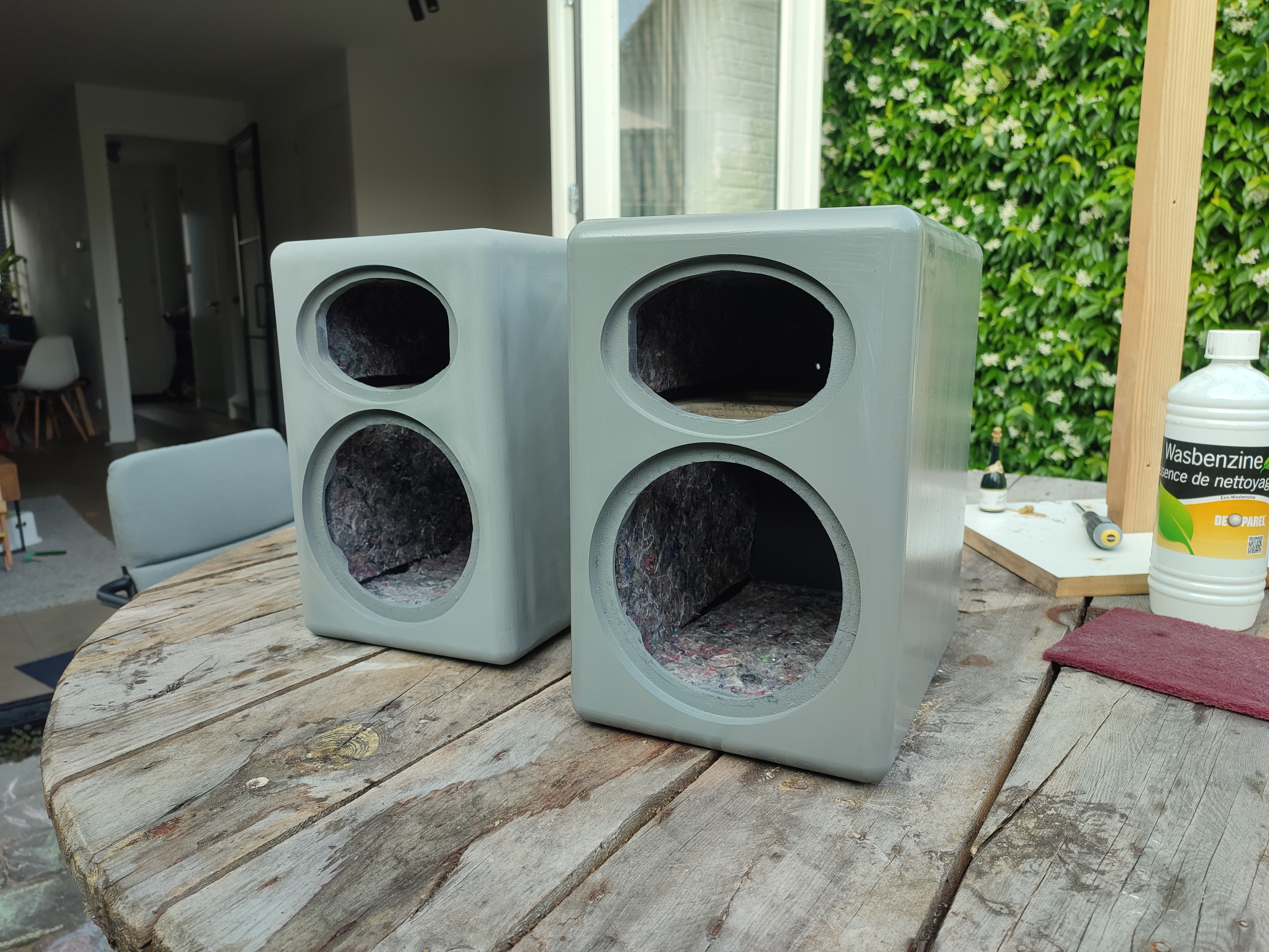

Vanmiddag nummer 2 buiten kunnen lakken, dat werd een stuk beter. Nummer 1 snel geschuurd. Het wordt wel wat al merk ik dat de afwerking minder mijn interesse heeft :p
Berichten: 15172
Re: PC speakers V2 SB26ADC-C000-4 & MW16P-4
Zo op het oog (foto) Douwe, netjes.

Goed weer, weinig wind.

Douwe84 schreef: wo 21 jun 2023, 20:11
Geen vervelende vliegjes blijkbaar, die op het laatste moment besluiten in de bijna droge verflaag neer te dalen.

Net toch een paar vliegjes gespot helaas... Morgen maar ff bekijken.

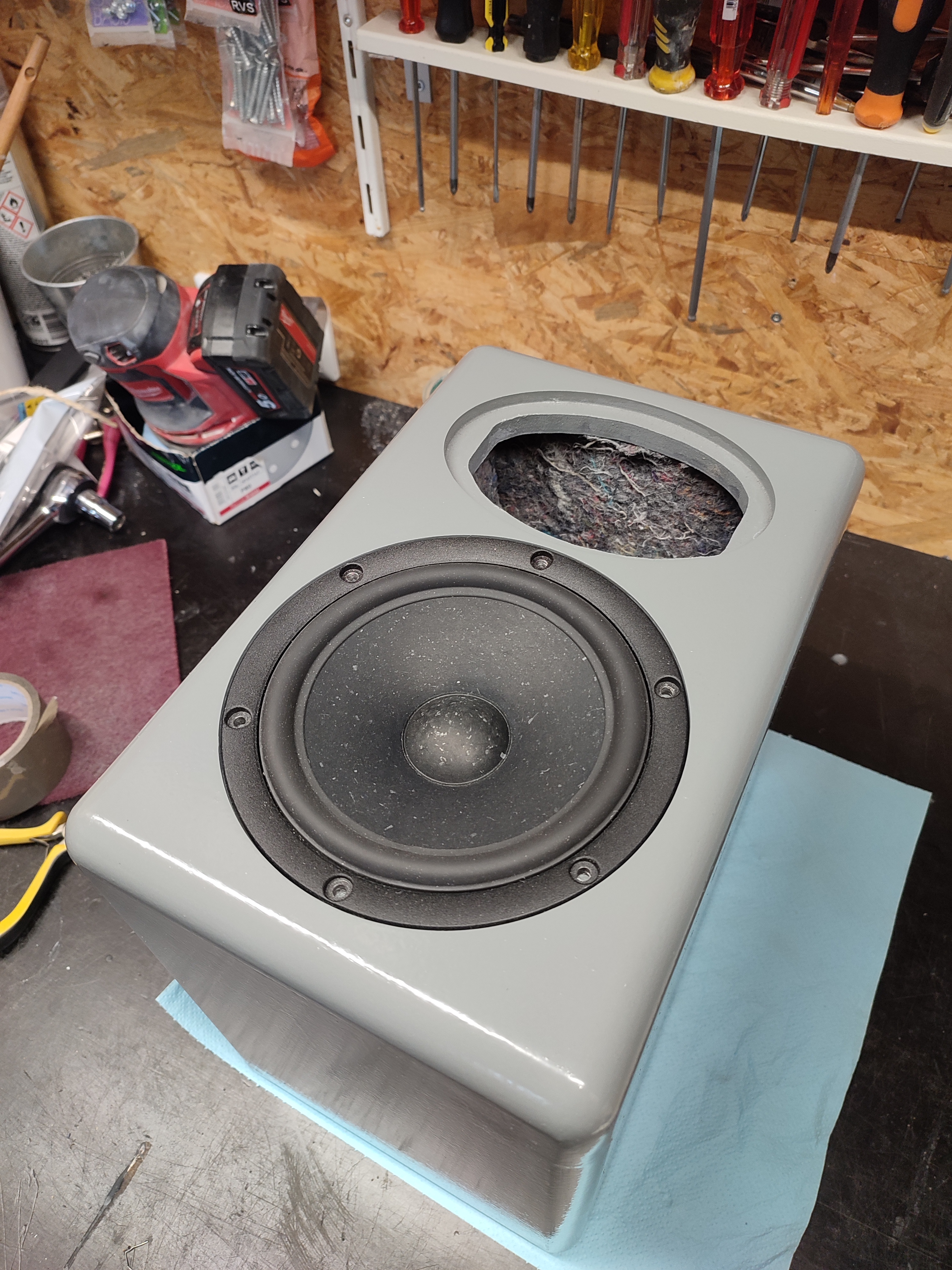

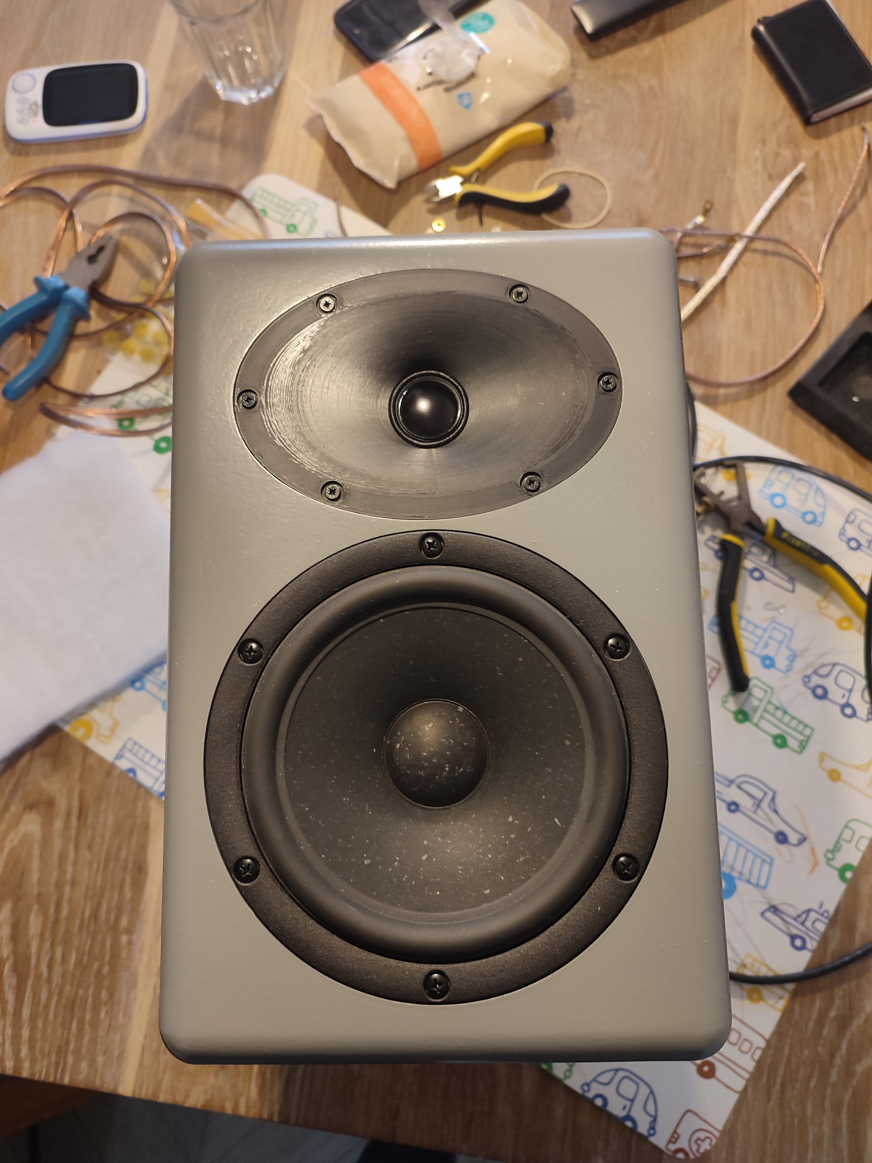

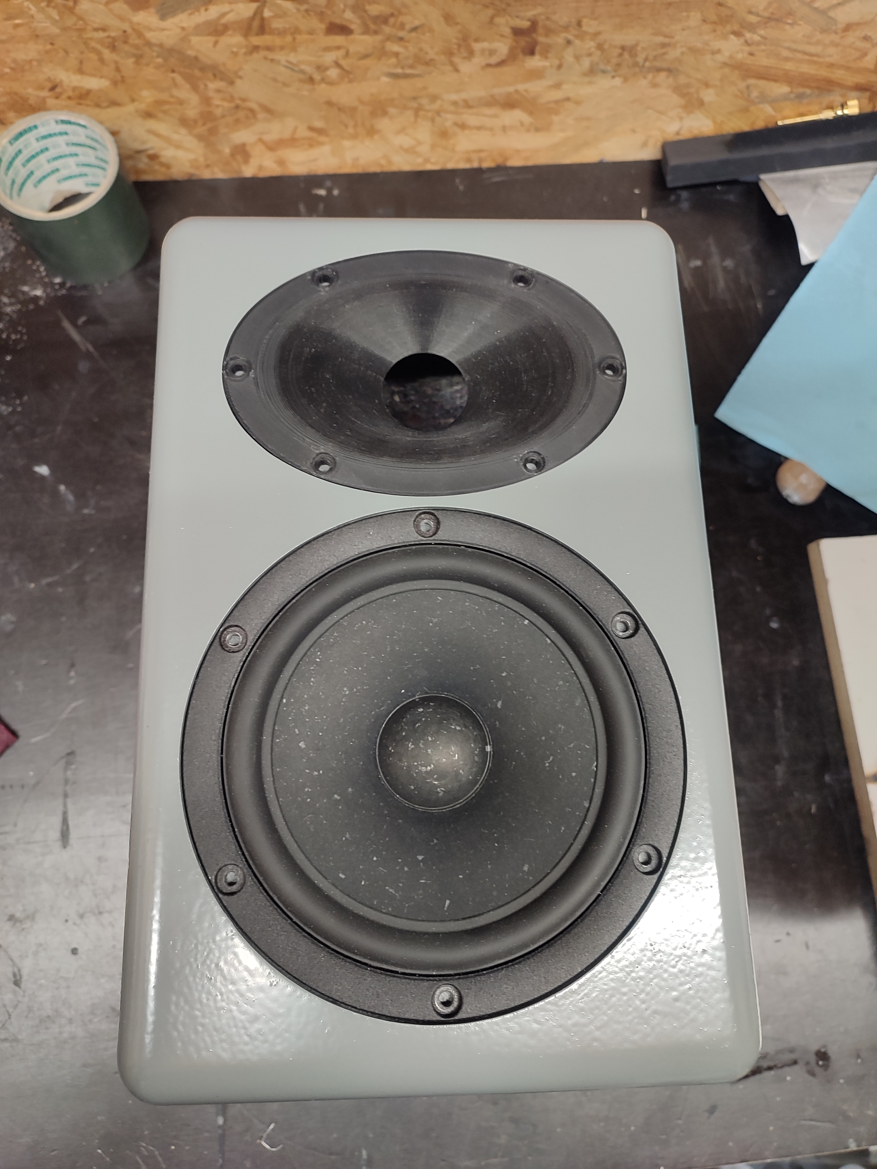

Kon het na thuiskomst niet laten het resultaat even te checken en een woofer er in te stoppen. Qua kleuren wel wat ik in mn hoofd had. Vliegjes waren er 3 en allen alleen met de kleine teen vast lijkt het.... Zie er niks meer van.

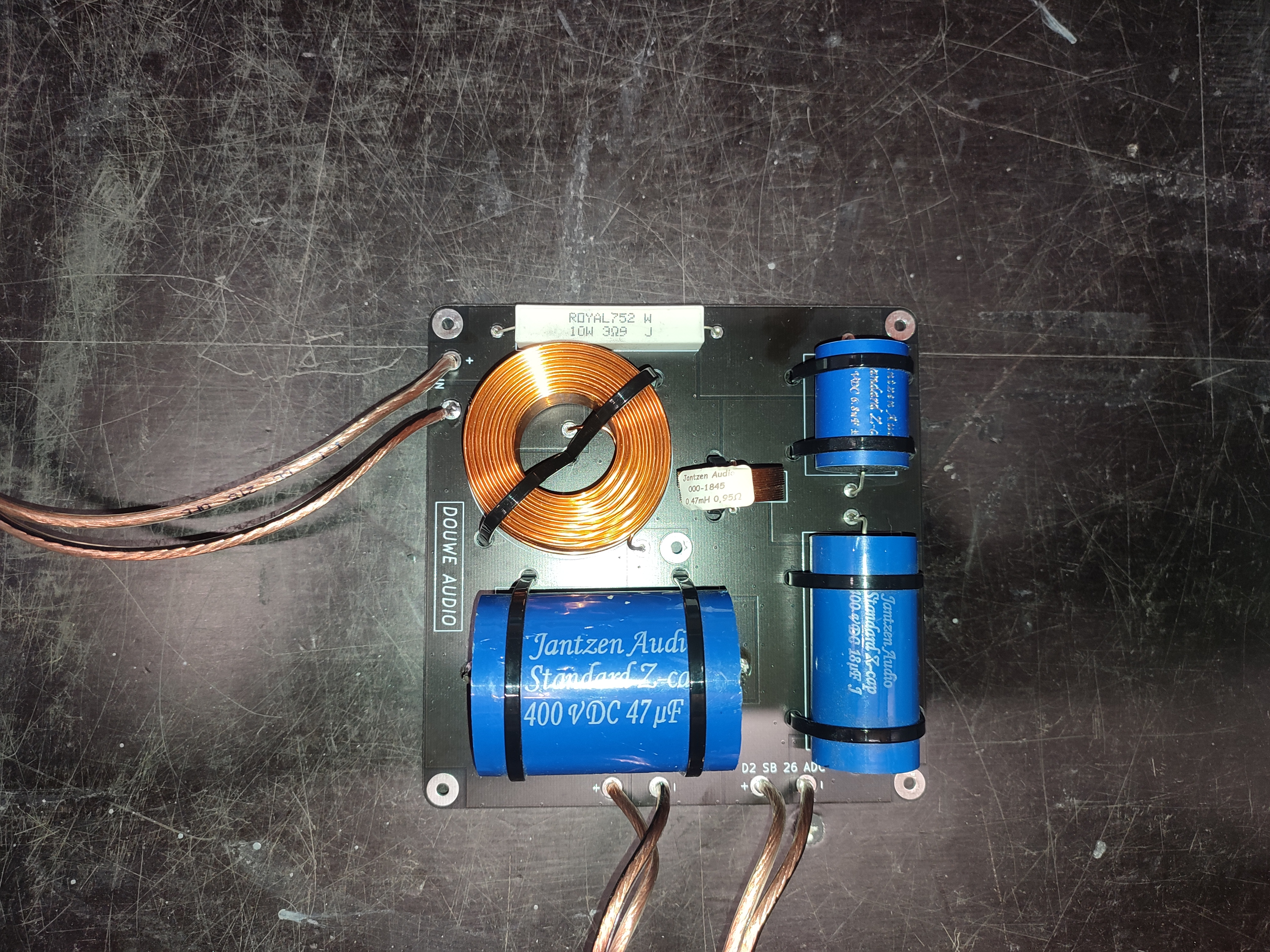

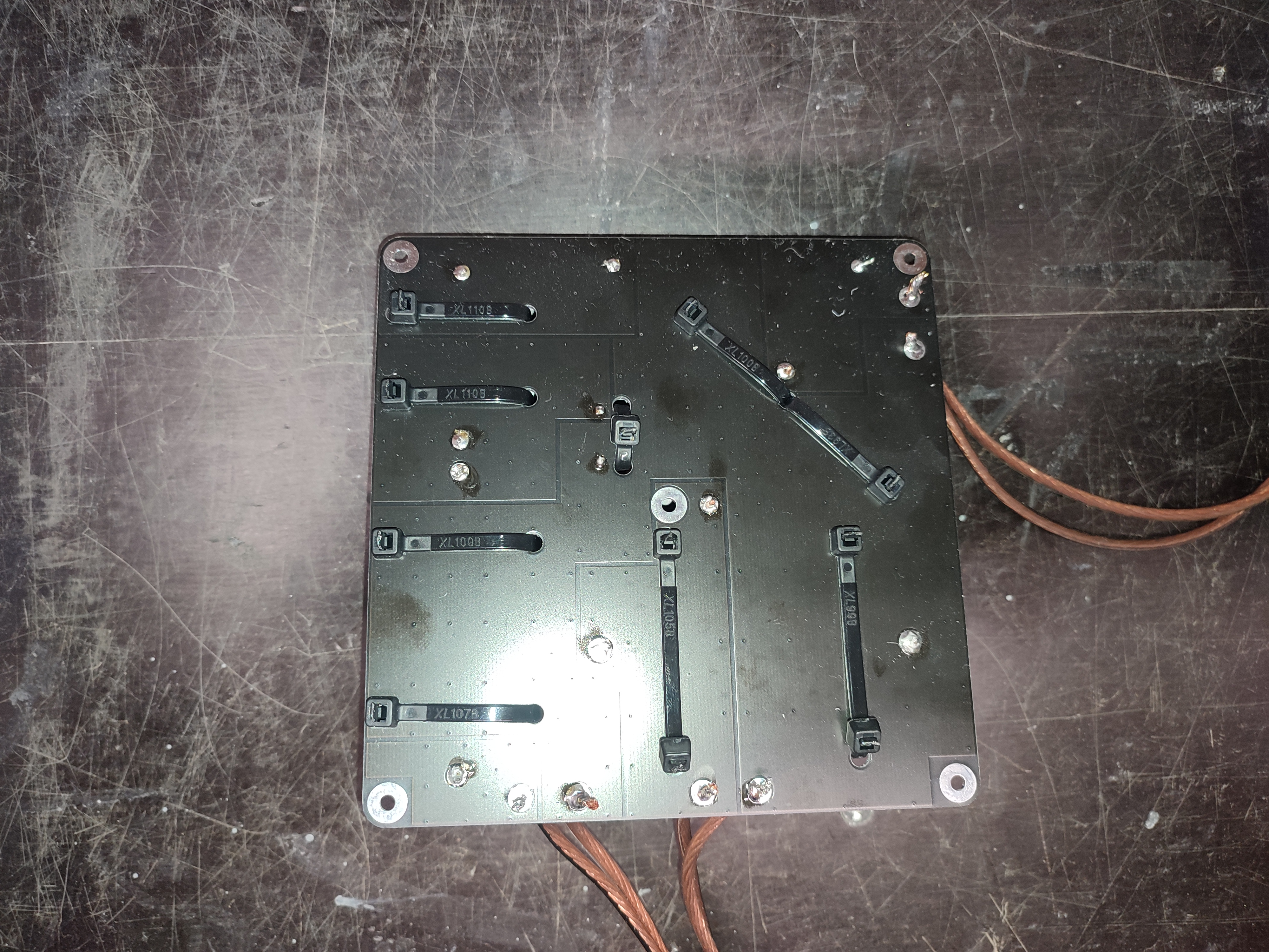

Plaats eens foto's van het filter.

Heb ik, los van de foto een paar paginas terug ff niet. Zal proberen morgen fotos te maken van een leeg filter bordje en de tekening. Misschien is er niet geleverd wat er besteld is... :-k

Spoelaansluitingen goed schoongemaakt en vertind? Op de foto’s is het niet goed te zien, maar van de ingang van het filter naar de wooferuitgang kun je wel simpel meten.

Niet toevallig je versterker gesloopt door een sluiting in je filter?
Misschien even controleren met een dmm.
Spoelaansluitingen heb ik nog nooit schoon gemaakt eerlijk gezegd... Ik kan vanmiddag wel testen met aangesloten filter en woofer en met een losse draad elke verbinding nalopen om te zien waar het euvel zit denk ik..

Hier iig fotos van voor en achterzijde, tekening moet ik nog opzoeken.

Misschien ook even de solderingen opnieuw laten vloeien.
De aansluitkabels zijn nouwlijks heet geweest.

Ja klopt, dit is het 2e filter waar ik ff snel de bedrading op gedaan heb (ik was een beetje chagrijnig)

markbakk schreef: wo 28 jun 2023, 22:54
denk ook dat je t hier moet zoeken. ff van ingang naar woofer doormeten met de multimeter, massa zou doorgang moeten meten en de andere de Rdc van de spoel. als die oneindig meet, dan is t denk ik dat je de spoel hebt aangesloten met de lak nog op de draad. ff loshalen en de uiteinden met de creme brulee brander de lak er af fikken, schoonmaken en weer vast solderen

Waarom zitten de polariteit van zowel de woofer als de tweeter omgedraaid tov de ingang?
Of lijkt dat maar zo? (beetje lastig te zien)
