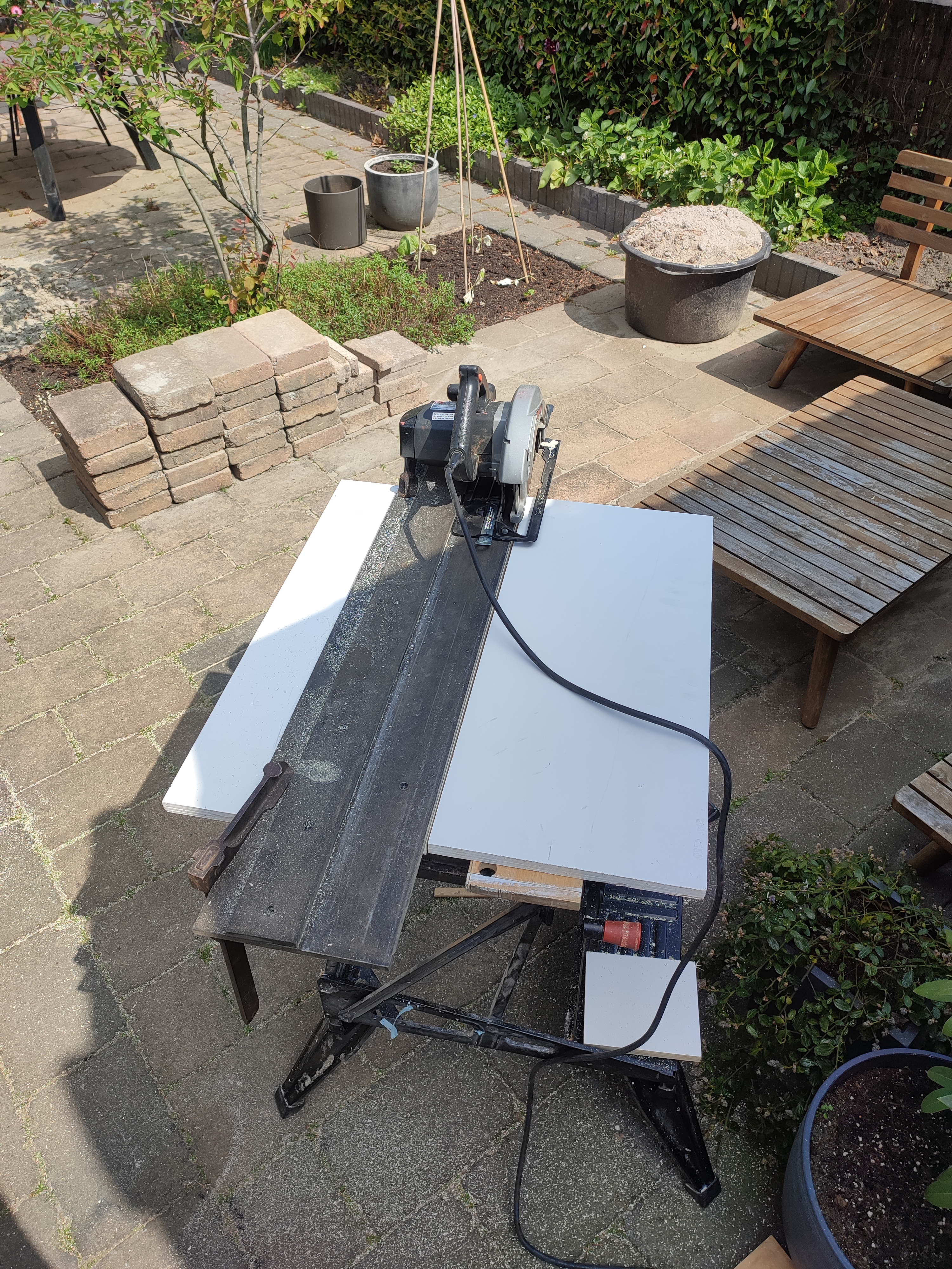

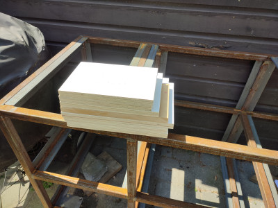

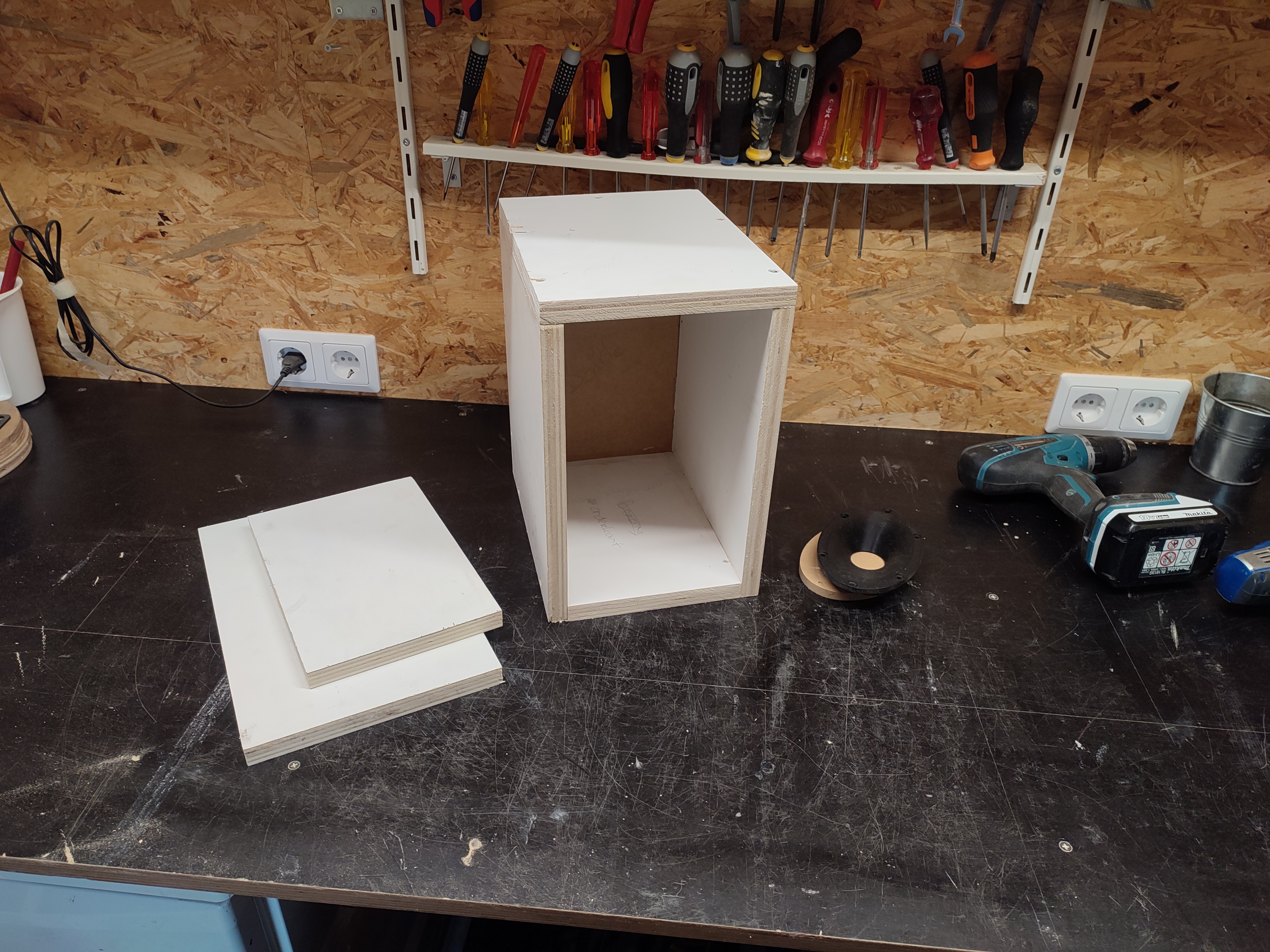

T weekend plankjes gezaagd en net het testkastje gelijmd, het eerste deel.

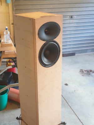

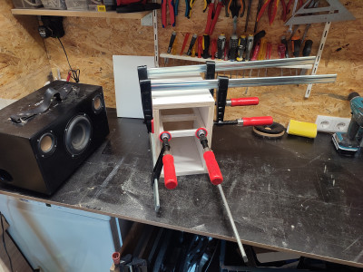

Gisteren de bracing gezaagd en gelijmd.

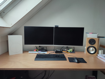

Leuk project! Maar is 30cm (ong A4) niet wat fors op het bureau?
Berichten: 20398
Re: PC speakers V2 SB26ADC-C000-4 & MW16P-4
groot bureau Peter :mrgreen:
Met groot beeldscherm zeker? :lol: Mijn ervaring is juist dat dieper laag nogal afleidt van je PC-werk. Tenzij dat werk muziek luisteren is natuurlijk :D

Het is vrij flink maar past wel, qua diepte zijn ze niet veel groter dan de huidige. De PC wordt toch alleen maar gebruikt voor prive/ plezier dus afleiding met werk is geen issue.
-edit-
Past prima, toch :)

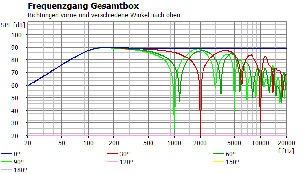

Ik heb nog even achter de oren gekrabd,
Volgens mij moet dit correct zijn mocht je het met de hand uit willen rekenen;
f = v / (2*D*sin(a) )
of
D = v / (2*f*sin(a))
D = afstand tussen geluidsbronnen
a = hoek in graden
f = frequentie
v = geluidssnelheid
Waarbij de laagste frequentie op 90 graden ligt (daar is de sinus namelijk maximaal 1)
In dat geval kun je sin(a) gewoon weglaten.

Trouwens die formules gelden natuurlijk alleen wanneer je twee dezelfde rondstralers hebt.
In dit geval bundelt the waveguide in de verticale richting een hoop meer.
Helaas staat in het linkje niet hoeveel, maar ik vermoed dat het dan 45, 50 of 60 graden is?
Tweeter hoog beter resultaat is merkwaardig, twee bronnen dichter bij elkaar schuift altijd de frequentie omhoog.
Volgens mij is die waveguide 1 inch hoog (2.54cm) ?
Wat we dus wel kunnen zeggen, is dat als je die vlak boven de woofer plaatst, je uitkomt op 2054Hz
(165/2)+(2.54/2)=8.38cm
Het wordt dan dus sowieso beter dan dat.

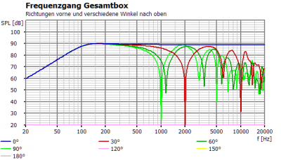

Hier even boxsim, die is wat sneller in te stellen dan VituixCAD, misschien helpt dat wat.
Willekeurig voorbeeld met twee gelijke bronnen 17,2 cm van elkaar dus f = 344 / (2*0.172) = 1kHz
Als je daadwerkelijke drivers gebruikt, kan het soms wat lastig uitpakken ivm fase.
Een woofer ligt namelijk dieper dan een tweeter, om een goed beeld te krijgen zul je dus moeten compenseren.
Het nare is dus dan wel dat het filter ook een rol gaat spelen.
