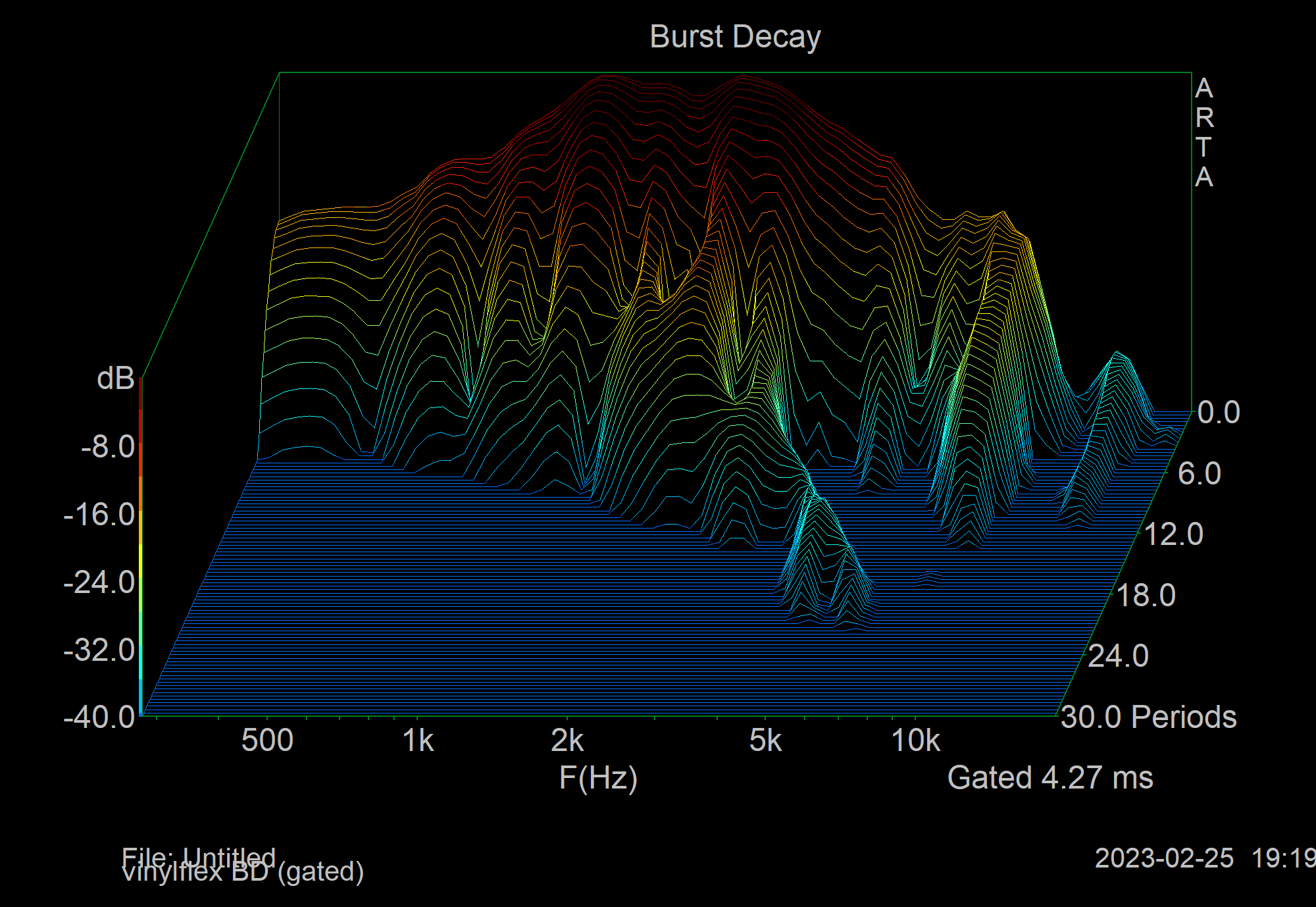

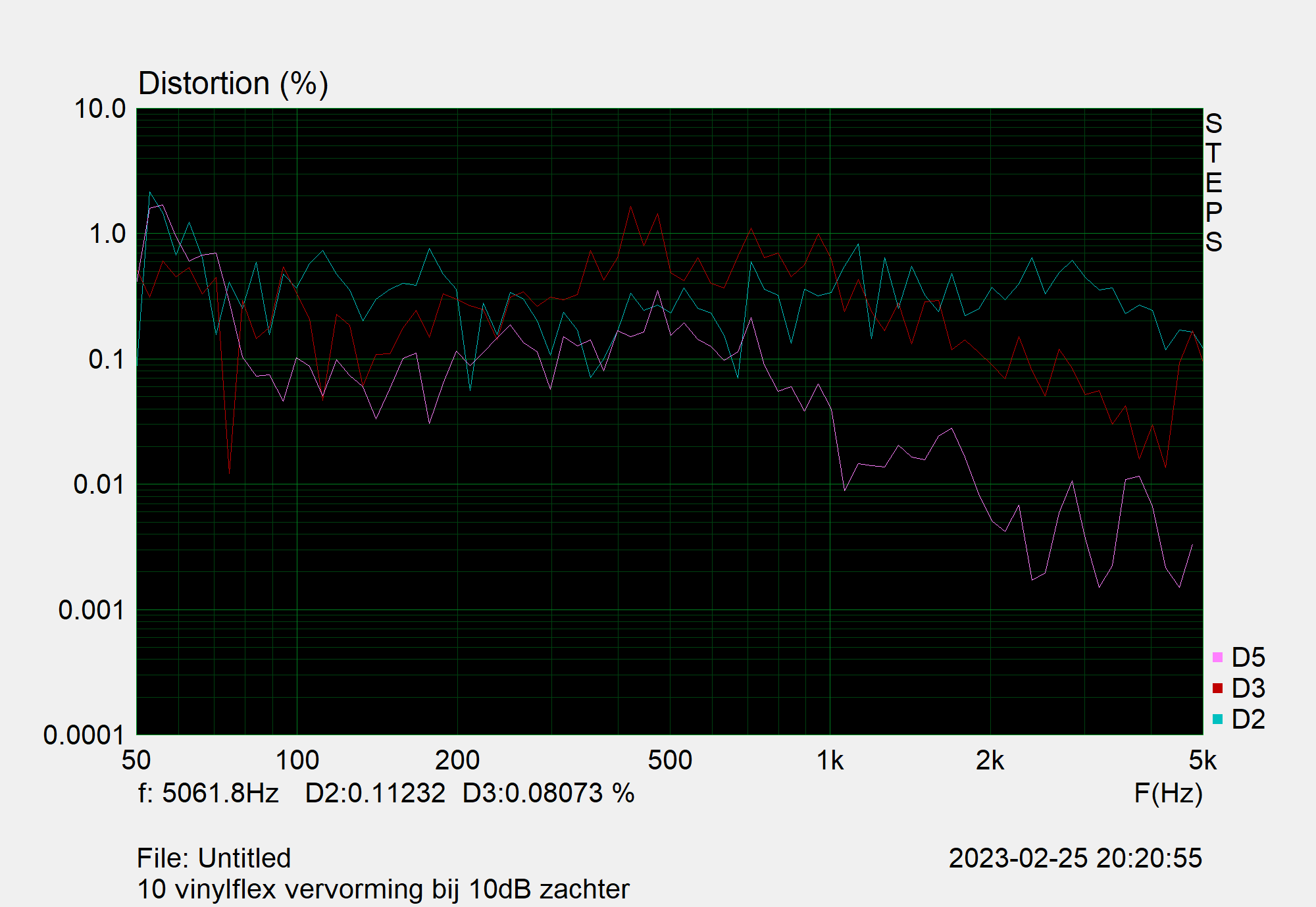

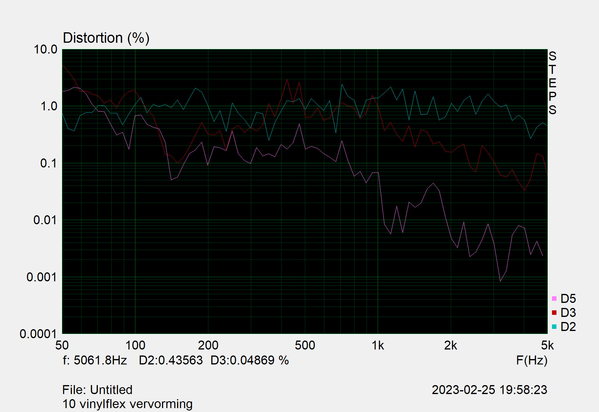

Henkjan schreef: do 23 feb 2023, 21:50

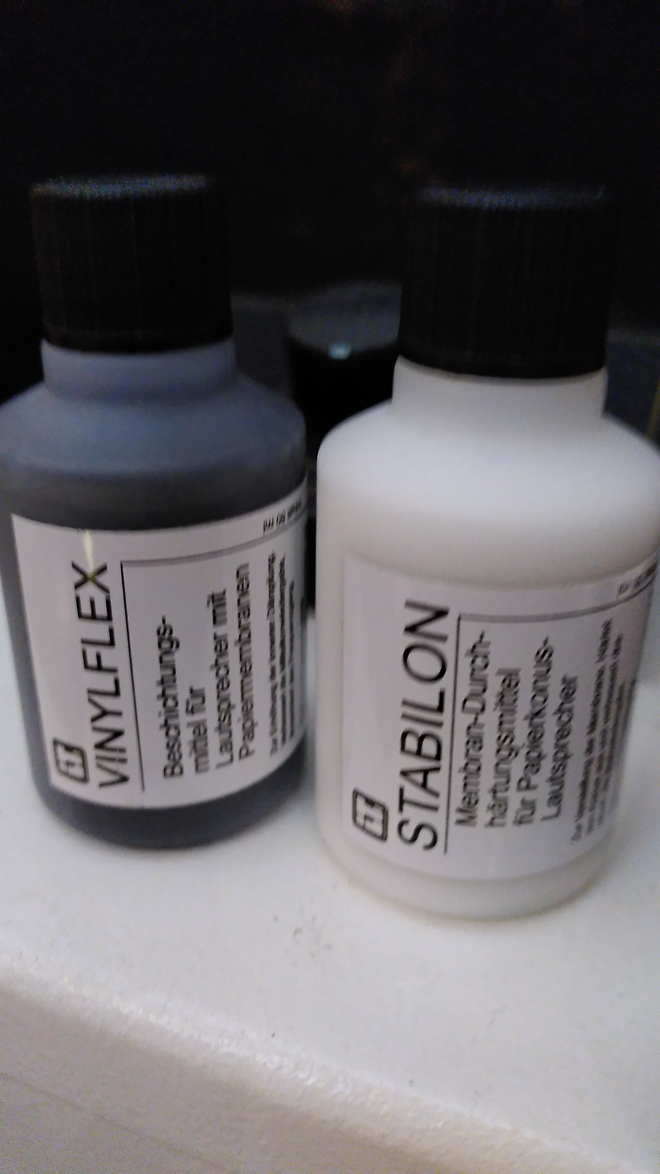

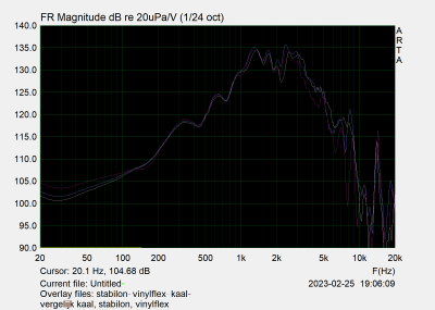

we zijn dus ondertussen bij deel 2 van de driver tuning aangekomen: kwasten met ofwel verstevigende houtlijm, ofwel flexibeliserende houtlijm. of t ook echt houtlijm is weet ik niet, maar PVA zit er in elk geval in beide in.
stap 1: 1x behandelen van een W8 woofer, 2 exemplaren met Stabilon, 2 met Vinylflex. beide 2 lagen (direct na elkaar aangebracht met penseel) gevolgd door 48 uur drogen. en toen maar eens gaan meten.

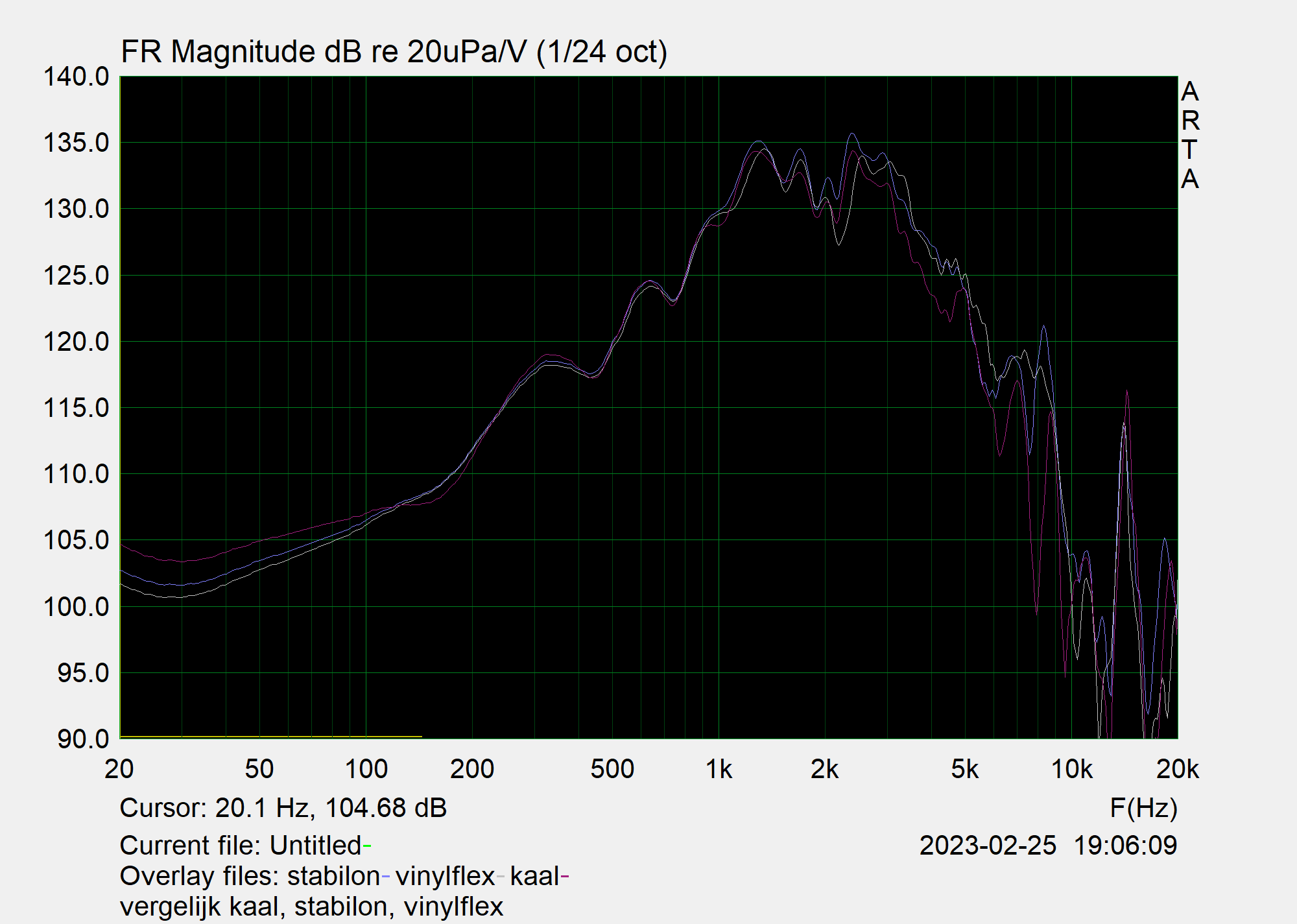

een gated frequentie response van de naakte woofer, mic op ~66.6cm    <br />1 curve onbehandelde w8, 1 met stabilon, 1 met vinylflex
tja, weinig verschil...

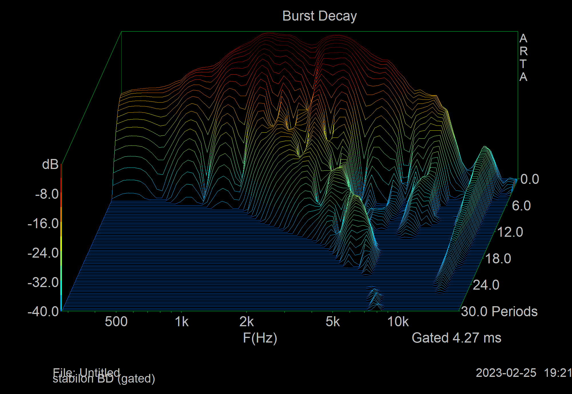

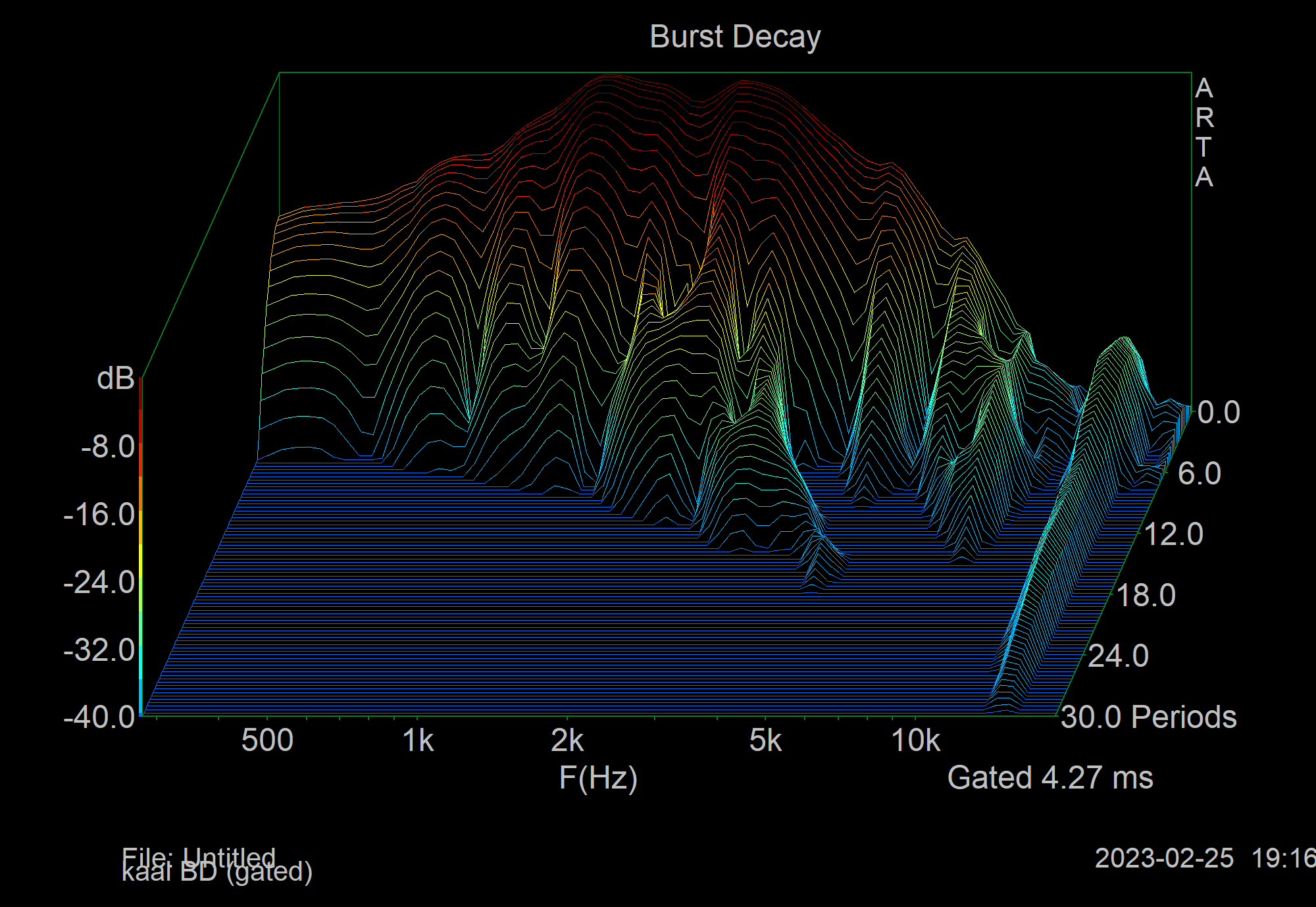

dan maar eens naar de watervallen kijken:

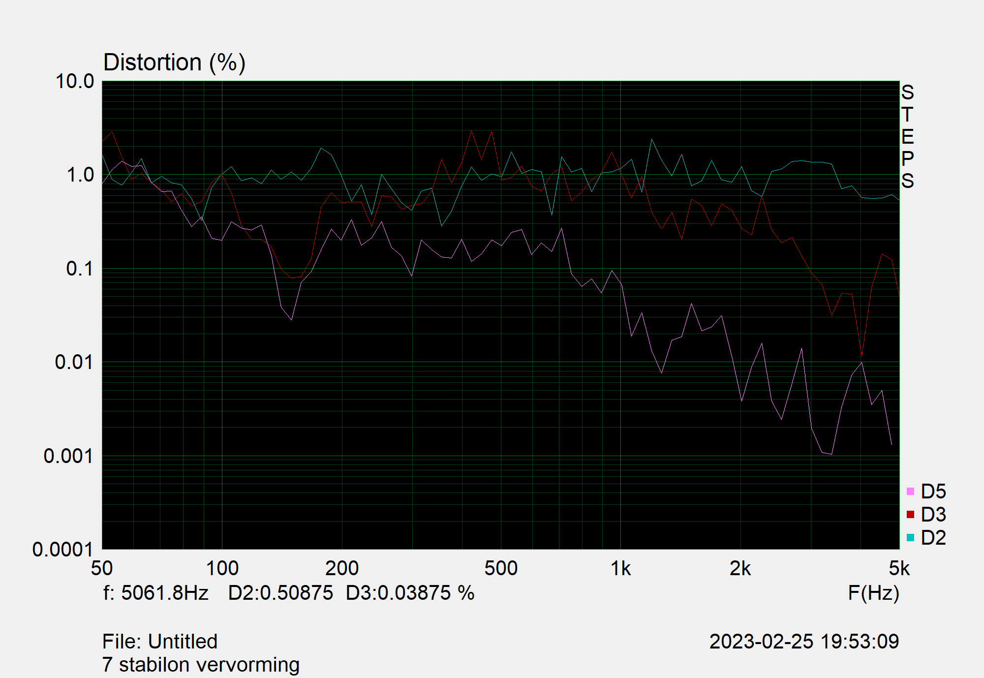

en naar de vervorming

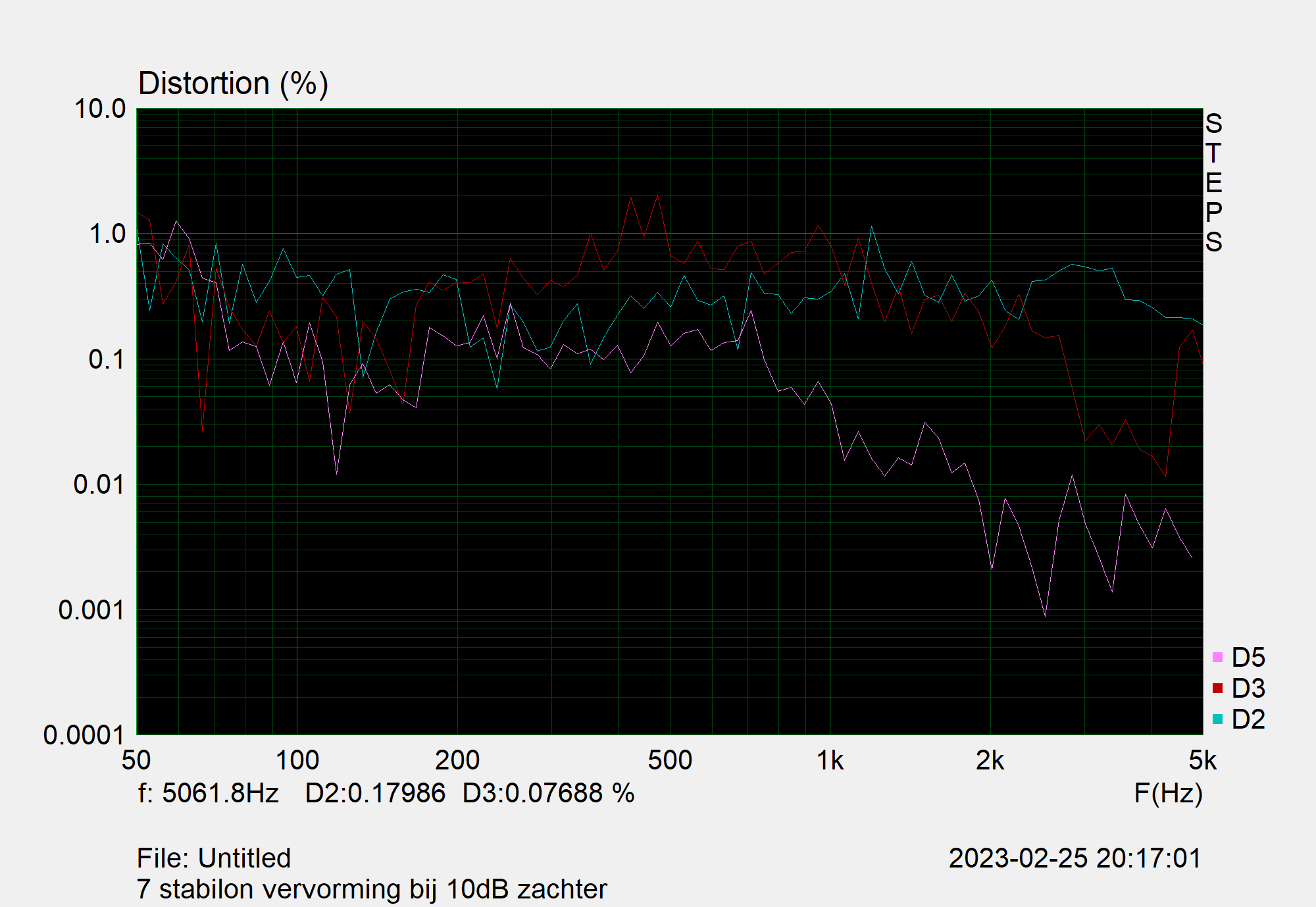

en op een 10dB lager nivo
geen idee bij welk geluidsnivo dit is, ik heb mn mic niet daarop gecalibreerd

Mijn experimenten destijds met dat Visaton coatingspul op een papieren Audax breedbander leverde destijds hoegenaamd niks op. Ook niet na 3 lagen. Denk ook niet dat dat vinylspul de weg is. Als je kijkt naar de coating van een B110 b.v. dan is die vele malen dikker. Ik weet niet wat dat voor spul is, het is i.i.g. een dikke taaie massa.

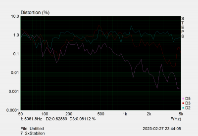

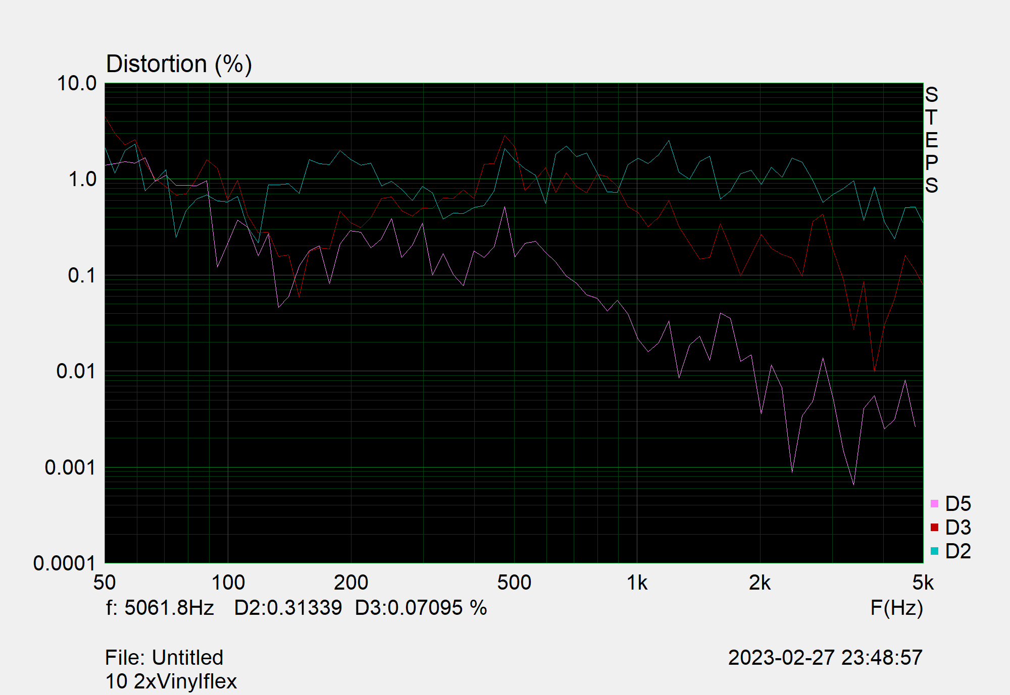

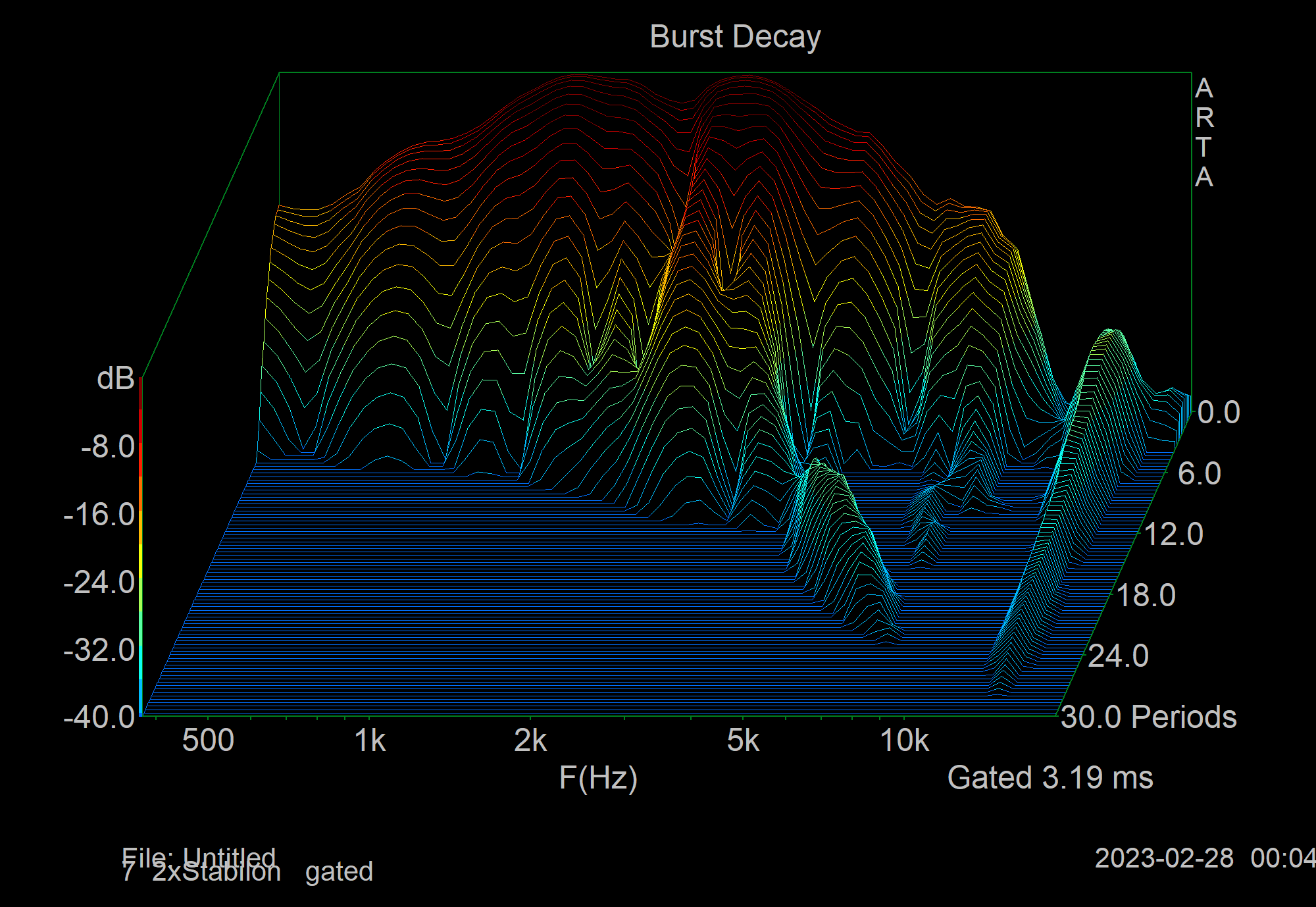

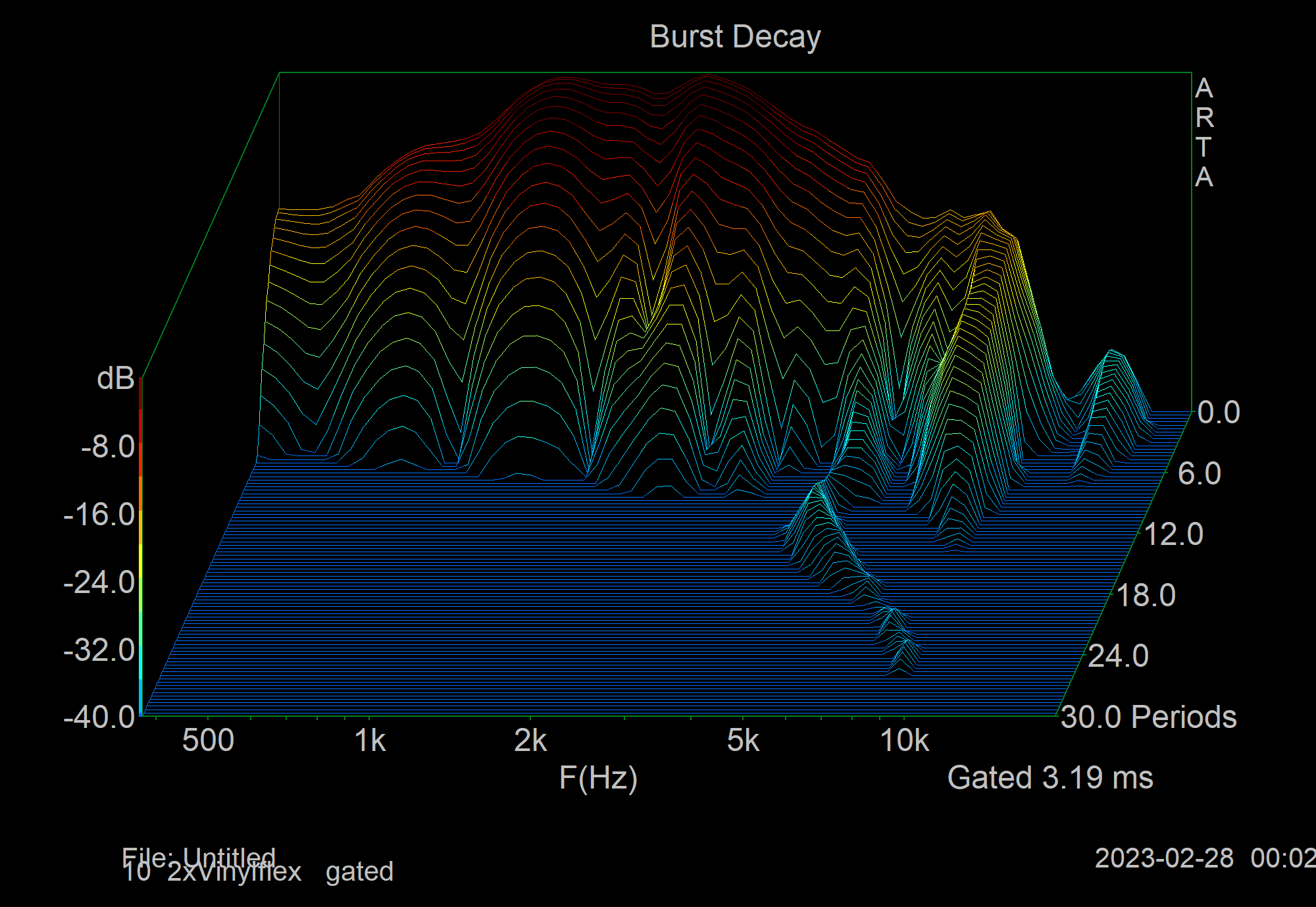

de metingen met een dubbele laag Stabilon danwel Vinylflex zien er exact gelijk uit als die met 1 laag. jammer wel, maar t doet bijna niets. de conus ziet er wel netter uit, mooi zwart weer.

nog even wat nadrukkelijker naar de vervormingsgafrieken gekeken, het lijkt dat beide behandelde tussen 100 en 200 een lagere vervorming hebben. maar alleen de 2e orde, die dus t minst erg is. de piek in 3e orde bij 500Hz gebeurt niets mee.
na ja, in de wetenschap geldt gelukkig "geen resultaat is ook resultaat"
