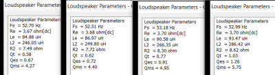

zo, ik heb op 1 van de AD8066/W4's wat impedantie metingen gedaan met de verschillende magneten achterop
LIMP daarvan de parameters laten bepalen:
van links naar rechts:
- met 2 magneten (85mm en 90mm)
- met 1 90mm magneet zo dat die er lastig op te zetten was
- origineel
- met 1 90mm magneet zo dat die er makkelijk op vloog
Qe gaat dus idd flink omlaag
