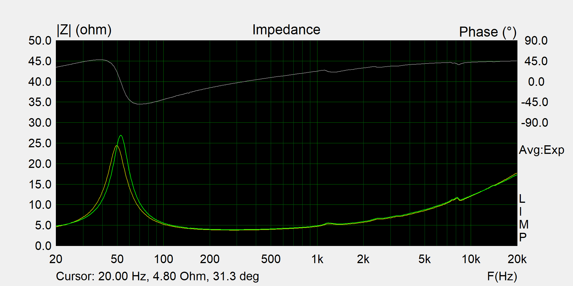

werden 2 dagen wapperen op 17Hz
#7 na 2 dagen wapperen met extra magneten.jpg (10.78 KiB) 351 keer bekeken
Re: driver tuning

lijkt me meer een temperatuursverschil :hide:
Re: driver tuning
De kans is inderdaad reëel dat hij inmiddels (of binnenkort) weer hetzelfde meet.
Re: driver tuning
lijkt er helaas wel op
tsp van nr7 na 2 dagen wapperen en een nachtje afkoelen met extra magneten.jpg
tsp van nr7 na 2 dagen wapperen en een nachtje afkoelen met extra magneten.jpg (9.74 KiB) 325 keer bekeken
btw: die berekende Le is ook vreemd, curve met en zonder magneet is in t hoog praktisch gelijk, en toch halveert de berekende Le :think:
