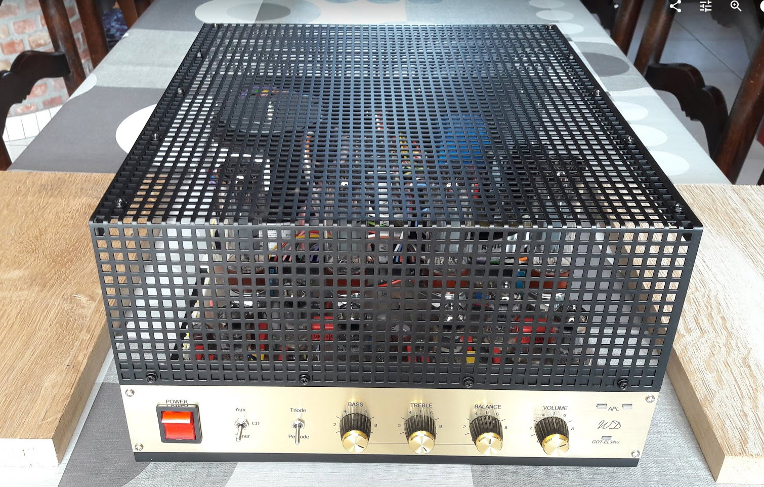

Het einde van de bouw van deze versterker is in zicht, het gewicht -inclusief eiken zijpanelen- is 14,3 kg.

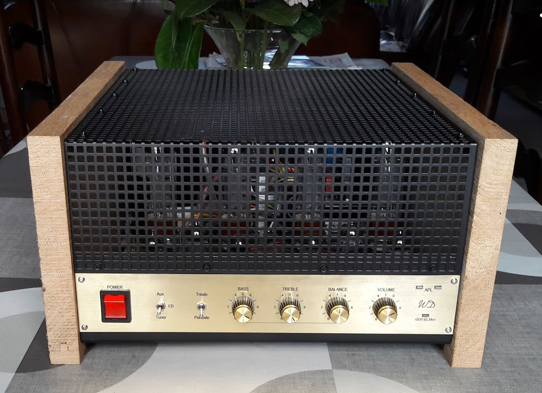

Met de kap gemonteerd...

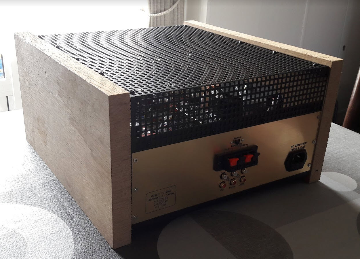

Front met onafgewerkte zijpanelen los er tegen...
Achterzijde met onafgewerkte zijpanelen los er tegen...
... de panelen worden dus nog geschuurd en satin-zwart geverfd.

Ziet er heel fraai uit :kwijl: , net echt :D
Dat van die zijpanelen had je niet moeten zeggen, had niemand gemerkt :sure: :lol:
Re: EL34 Balans Triode of UL met volwaardige CFB
Ik vind het prachtig Willy
Je voorfront is Super een van de mooiste zelfbouw projecten :goedzo:
Edit heb weer niet goed gelezen :oops:
Alleen kops hout nog behandelen schuren en olie of vernis ?
Het lijkt op de foto nog niet gedaan
Maar het vooral met je WD inialen erbij echt af
Super !

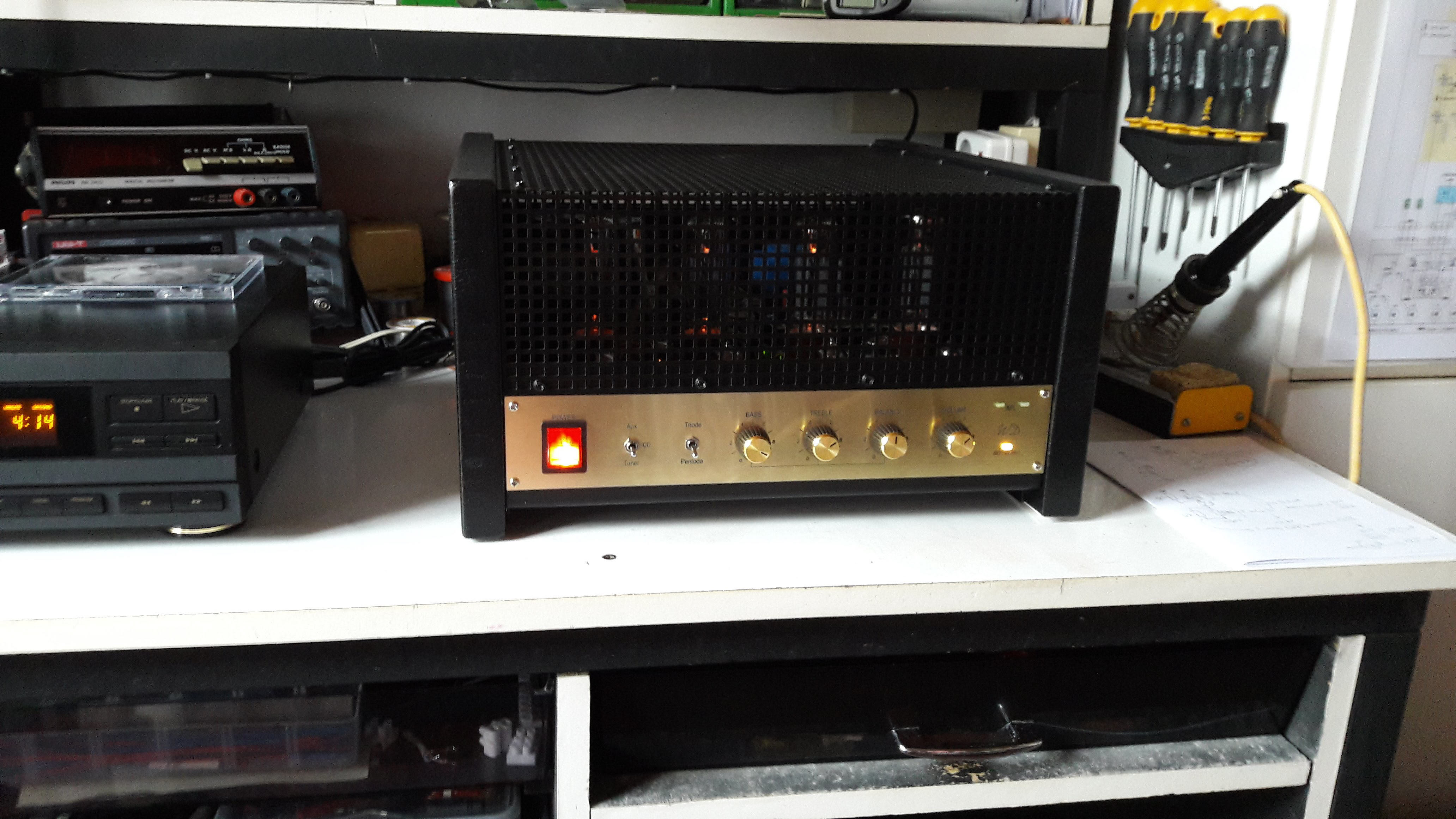

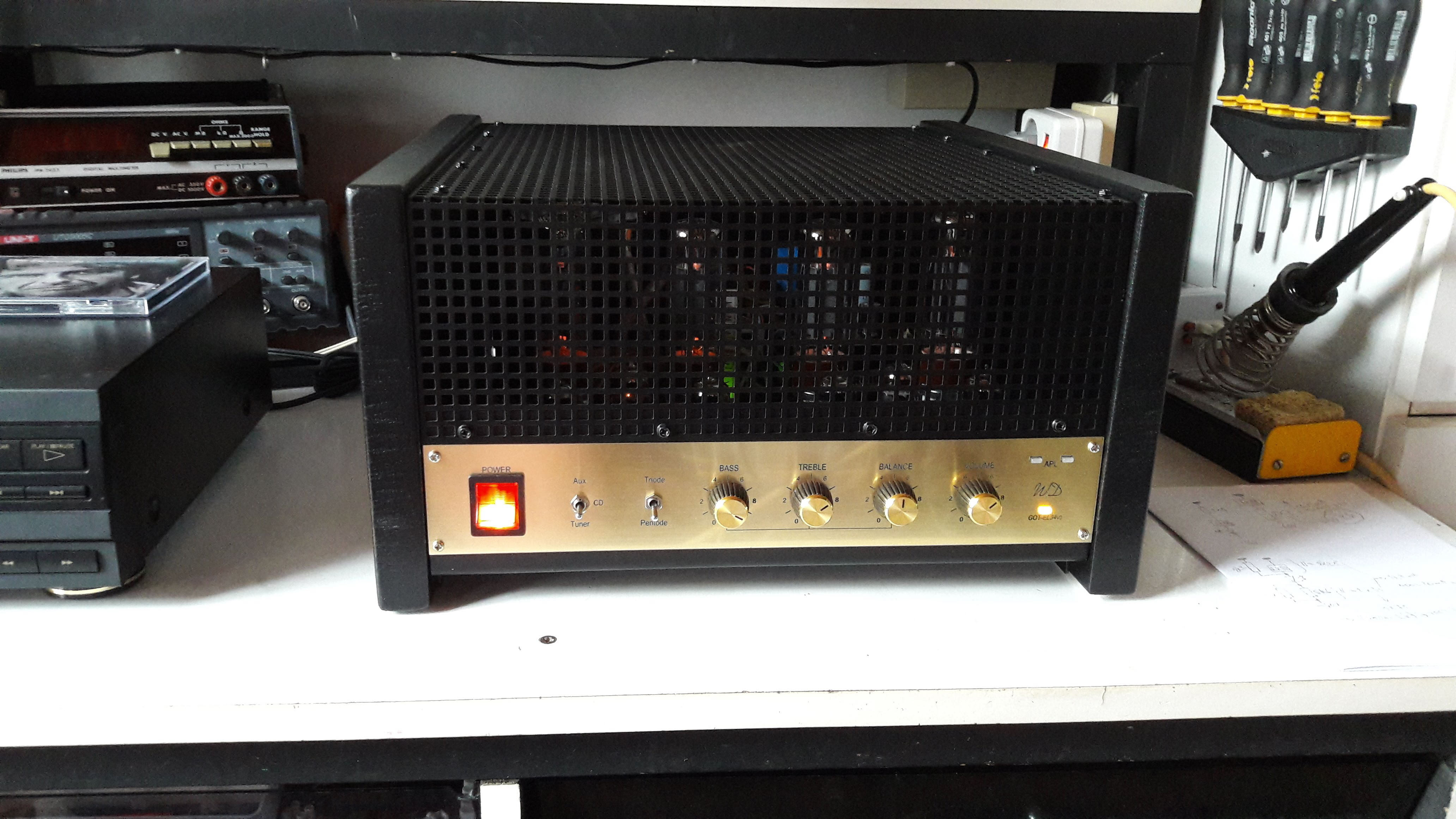

De versterker is klaar en verhuist binnenkort naar Gent, bij mijn zoon.
:foto:
Eerst nog een foto van de versterker voor ie ingebouwd wordt, zoals je kan zien krap bemeten binnenin en dan is dit het resultaat met bedrading: chaos #-o
Maar de kast was al zo groot...
Voor de gelegenheid heb ik mijn oude Philips Hi-Fi boxen erbij genomen. Metallica met "Nothing else matters" klinkt zalig! Kippevel! :rock:

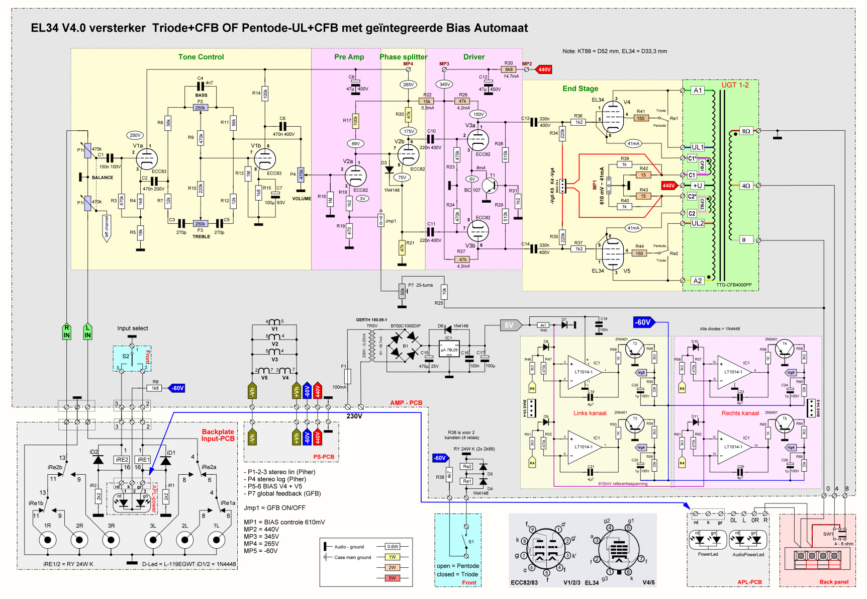

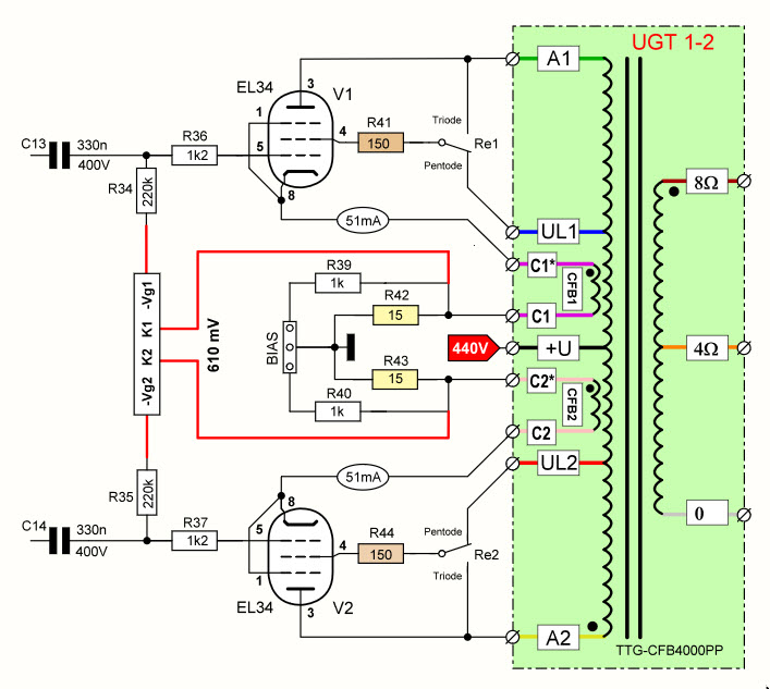

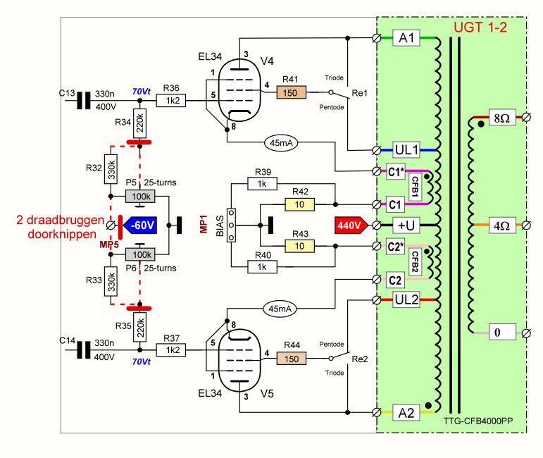

Ik ga in deze versterker de BIASAUTOMAAT implementeren, zodat afregeling verder niet meer nodig is.
Ik maak gebruik van volgende biasautomaat waarvan de uitleg onder de volgende link te vinden is.
In het begin was ik van plan om enkele overbodige weerstanden weg te knippen (R32-33) en de 10-turns te laten zitten.
R42 en 43 zouden wijzigen van 10 naar 15 ohm. We moeten nl. de spanning over R42-43 meten en naar de autobias sturen. Wanneer die spanning afwijkt van 0.61V (= de referentiespanning in de biasautomaat), gaat die de roosterspanning bijsturen tot de spanningen over R42-43 de referentiespanning bereiken.
Ik ben als volgt aan die 15 ohm-waarde gekomen: ik wil max. 20W voor de EL34 zodat de max. kathodestroom "Ik" 20W / 440V = 45mA mag bedragen.
Bij een R42-43 = 15 wordt Ik 0.61V / 15 = 40.6mA. Eerst dacht ik 12 ohm te nemen maar dan kom ik op 50.6mA en dat is me teveel.
Ik ben nu een aangepaste EL34-printlayout aan het ontwikkelen, waar de 5V-voeding voor de autobias mee opgenomen is. De overbodige weerstanden (R32-33) en de 10-turns verdwijnen, zo wordt alles ordelijk en door hier en daar wat te verschuiven wordt de nodige plaats gemaakt voor het bias-printje. Dat printje van 5 op 6 cm wordt rechtop gemonteerd. Twee 4-aderige kabeltjes verbinden het printje met beide kanalen (op R32 en 33) via molex-stekkers. Deze aanpassing van de layout kost veel tijd maar is volgens mij wel de properste oplossing. Van wegknippen en op de restanten draden gaan solderen, daar hou ik niet van.

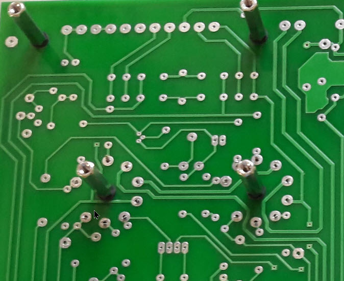

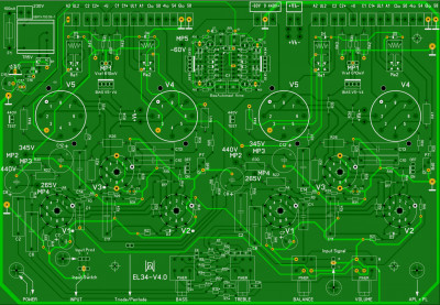

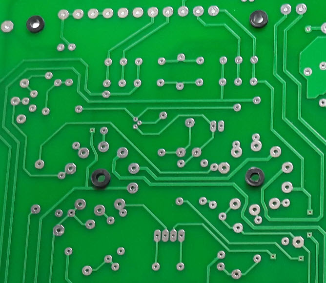

Het ontwerp van de vervangende hoofdprint is klaar en de volledige BiasAutomaat is er in opgenomen.
De exacte plaats van potentiometers, schakelaars en buizen is ongewijzigd. Vooral in het gedeelte tussen de buizen en de UGT-aansluitingen is gewijzigd, daar zijn een aantal onderdelen (voor de instelling vd eindbuizen) verdwenen en is er plaats gemaakt voor de BiasAutomaat (+ 5V voeding).
Overigens is de sporen-layout volledig herwerkt: komende van een enkelzijdige PCB naar een dual layer.
De gloeidraden van de buizen moeten per kanaal verbonden worden met voorziene soldeerpunten (+Vh-) bovenaan.
De voeding van de BiasAutomaat is al verbonden, maar de BIAS vd eindtrappen moet door 2 flatcables (4dr.) met molex connectoren naar de BiasAutomaat worden verbonden.
Betreffende de voeding van de BiasAutomaat: wat gebeurt er indien de zekering F1 uitvalt, waardoor er geen +5V voeding meer is?
Ik veronderstel dat de spanningen op de roosters dan sterk negatief worden, wat maakt dat de eindbuizen geen hinder ondervinden.
Is dat correct?
Indien geen opmerkingen, bestel ik volgende week de print.

douwebakker
Berichten: 2172
Locatie: Vledder Drenthe
Bericht door douwebakker »
Als de 5V uitvalt is de referentie spanning ook weg en word de negatieve spanning maximaal.Je redenatie klopt.

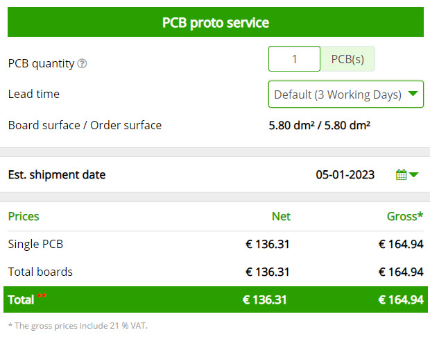

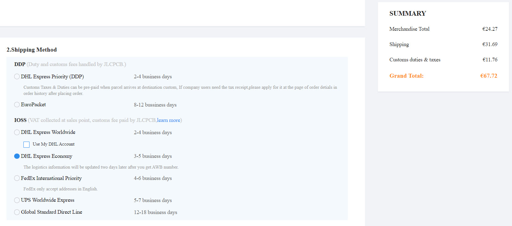

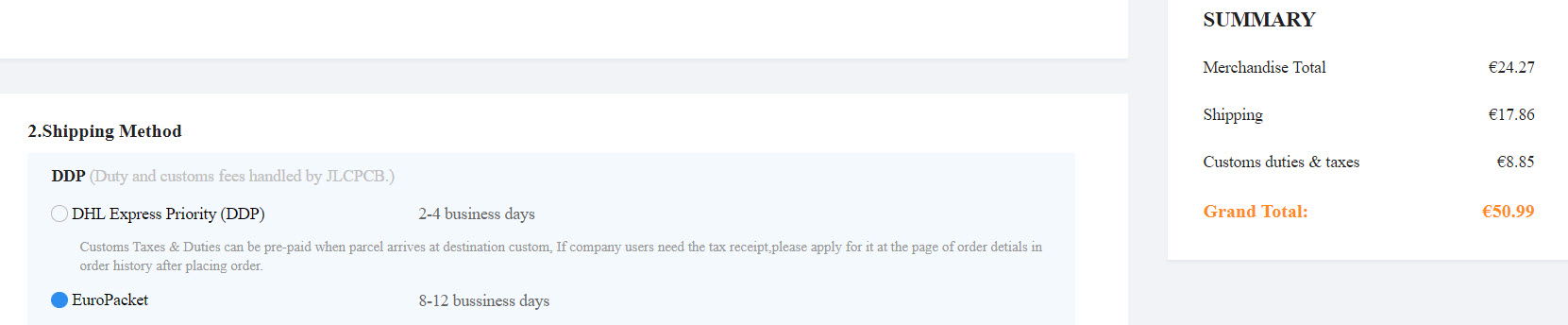

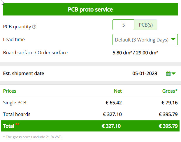

Vanaf 1 juli 2021 zijn de invoerregels voor leveringen van buiten EU gewijzigd.
Gelukkig heeft JLCPCB daarvoor maatregelen getroffen, genaamd de Import One Stop Shop (IOSS), die toegestaan worden door de EU.
JLCPCB rekent bij het afrekenen van de bestelling zelf de 21% BTW aan, voor leveringen van max. €150 (inclusief verzendkosten), en stort die door naar het land van bestemming. Op die manier worden die zendingen niet meer extra gecontroleerd op de bestemming, waardoor de verhoogde kost beperkt blijft.
Ik heb ook nog eens gecontroleerd wat het me zou kosten om deze PCB binnen de EU te bestellen, maar bv. bij EuroCircuits (service van Elektor) betaal je voor 1 x PCB (200 x 290mm), dual layer: €164,94 en voor 5 x: €395,79. Ik weet niet of er nog verzendkosten bijkomen.
Bij JLCPCB kost mij de bestelling van 5 stuks (minder gaat niet), €67,72. Dat is met vervoerder "DHL Express Economy".
Met vervoer via "EuroPacket" zou het zelfs maar €50,99 zijn maar ik ben niet zeker dat die verzendwijze voldoet voor de EU. "Europacket" staat in de lijst van verzendmogelijkheden niet onder de noemer "IOSS" (VAT collected at sales point, customs fee paid by JLCPCB) maar onder "DDP" (Duty and customs fees handled by JLCPCB).
Zoals je kan zien betaal je bij de laatste even goed de 21% BTW aan JLCPCB. Ik vind het verwarrend, ben geneigd om voor Europacket te gaan maar anderzijds vraag ik me af of er dan toch geen extra kosten bijkomen ...
HIER kan je info van JLCPCB vinden aangaande de gewijzigde heffingen van de EU.
Ik ga nog wachten om de bestelling te plaatsen tot woensdag 28/12.
Als er geïnteresseerden zijn om een print over te kopen kan dat aan de totaalprijs JLCBCB / 5, vermeerderd met de plaatselijke verzendkosten.
Willy_61 schreef: ma 26 dec 2022, 13:23
Overal lees ik over DDP dat de verkoper verantwoordelijk is voor zowel verlies/schade tot aan het overeengekomen afleveradres, als voor de bijkomende kosten onderweg.
Volgens mij vindt verrekening door verkoper daarbij plaats via de vervoerder, terwijl hij het bij IOSS achteraf rechtstreeks aan de overheid afdraagt. Dit laatste kan als hij hier een IOSS-nummer heeft aangevraagd en gekregen, wat een soort alternatief BTW-nummer lijkt te zijn.
Willy_61
Berichten: 1883
Locatie: Mol, België
Bericht door Willy_61 »
Dan lijkt me het toch veiliger om te gaan voor transport onder IOSS, JLCPCB heeft nl. een IOSS-nummer gekregen.
Met maar een verschil van ca. €17 kan je maar beter geen risico lopen, leveren door "DHL Express Economy" dus ;-)

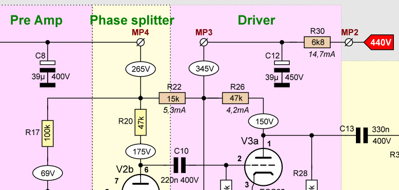

Mag ik de condensatoren C8 en C12, beide 47µF, vervangen door 39µF? Momenteel heeft mijn footprint gaatjes van 0,7mm.
De footprint van sPrint-Layout had gaatjes van 0,6mm maar elko's met RM7,5 en bij die hoge spanning gaan van 0,6mm naar 0,8mm vanaf 47µ.

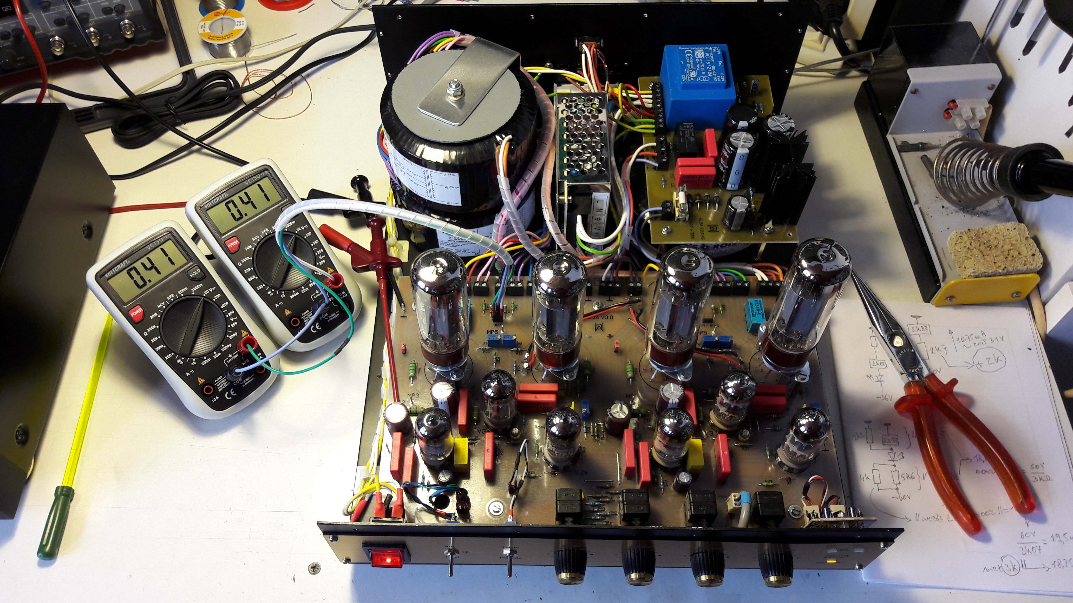

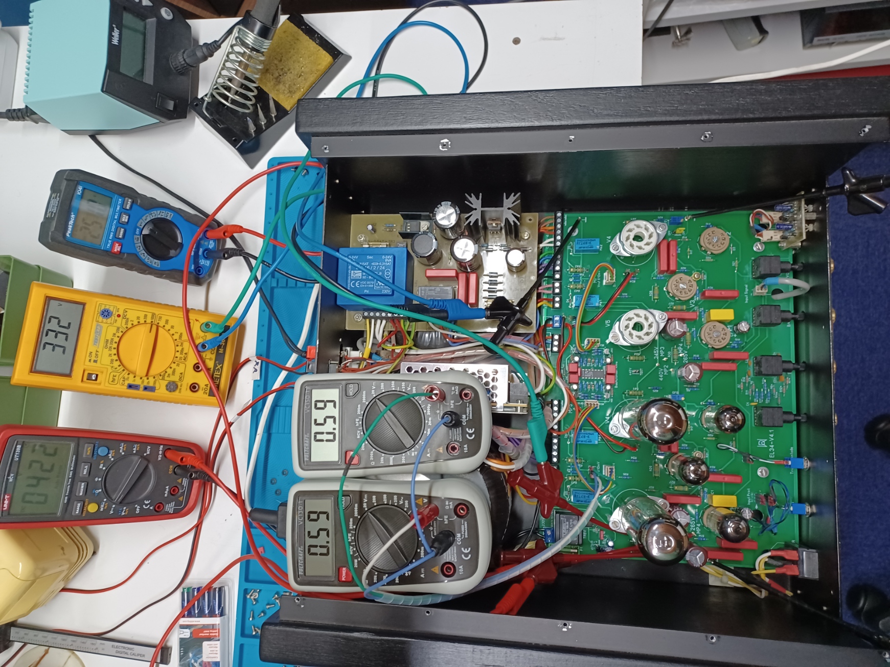

De print zit terug in de versterker en de eerste testen zijn achter de rug.
Met 220V van mijn variac geeft mijn HS 422V, daarbij meet MP3 332V en MP4 250V. De negatieve voeding is uiteraard nog altijd -60V (MP5).
Met een netspanning die meestal schommelt tussen 230 en 240V komt HS in de buurt van 440V, MP3 en MP4 stijgen dan ook nog proportioneel.
De spanningen over de kathodeweerstanden R42-43 is 0,59V wat een Ik geeft van 0,59V/12Ω = 49mA, mooi zo :goedzo: , daar ging deze verbouwing tenslotte om.
Morgen test ik verder om daarna af te sluiten met het definitieve schema, de aangepaste PCB-layout en de gerberfiles.
Deze gerbers zijn bijgewerkt naar de laatste aanpassingen.
Vermits deze PCB een vernieuwing is t.o.v. de originele éénzijdige print, maar de oorspronkelijke footprints gebruikt zijn, waren er meerdere gaten van footprints te klein. Bij een dubbelzijdige print kan je niet zomaar groter gaan boren wanneer er sporen boven en onder lopen, de doormetalisatie (= de verbinding) is weg na het boren.
t.o.v. het eerdere schema zijn 4 onderdelen lichtjes gewijzigd:
- R42 en R43 worden 12Ω i.p.v. 15Ω, daarmee wordt de ruststroom 49mA i.p.v. 39mA, nog voldoende onder het maximum.
EL34 kan makkelijk 25W dissiperen, dan geeft een max. Ik: 25W/440V = 57mA
- C8-400V en C12-450V, beide 47µF, vervangen door 39µF
De footprint voorziet gaatjes van 0,7mm, er van uitgaande dat de pootjes v.d. elko 0,6mm zijn.
Bij die hoge voltages wijzigen de elko's groter dan 39µ naar een footprint met gaatjes van 0,8mm en een RM7,5 (RM5 bij de 39µ).
Willy_61
Berichten: 1883
Vandaag de testen afgerond met de versterker gevoed uit het net.
De spanningen van de versterker na ca. 15 minuten opgemeten:
- P2 = 435V
- P3 = 341V
- P4 = 259V
- P6 = -60,4V
Vanuit een koude start meet ik op MP1 de spanningen over de kathode weerstanden: na 10 sec. ongeveer 660mV die gestaag zakt (naar 20 sec. later) 600 à 599mV.
Picco Bello! :rock:
Morgen post ik de rest als afsluiting van deze upgrade van EL34-V3 naar EL34-V4.

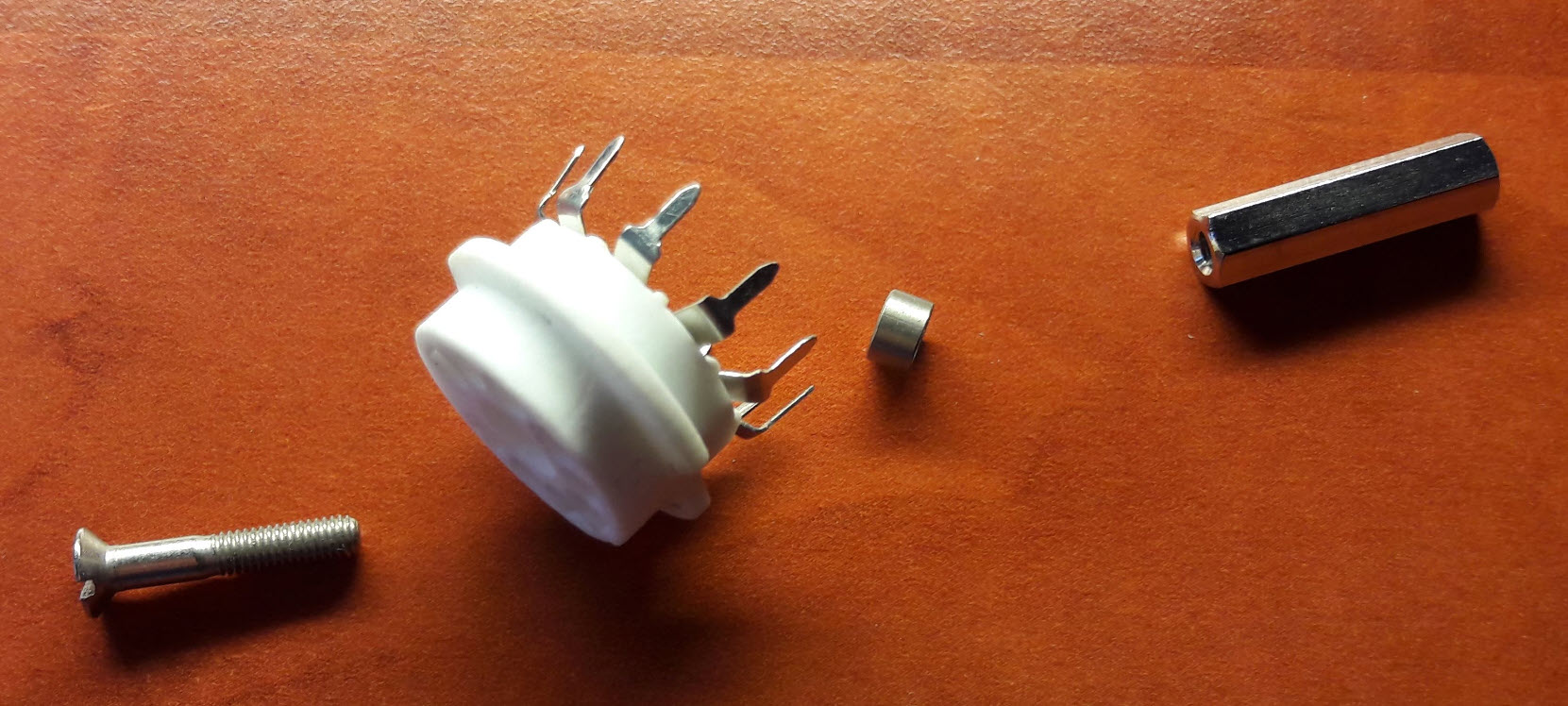

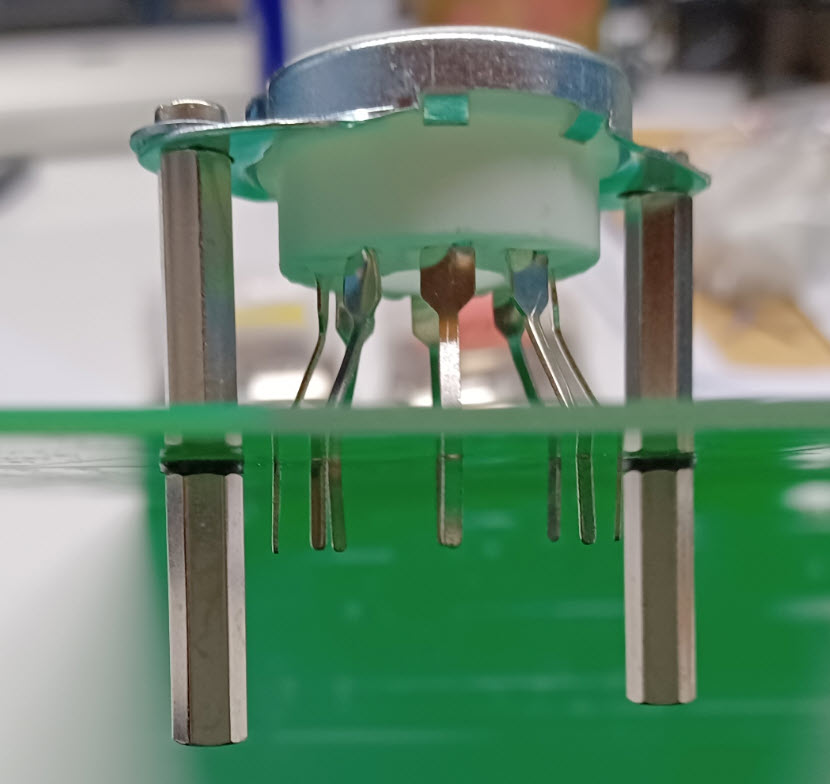

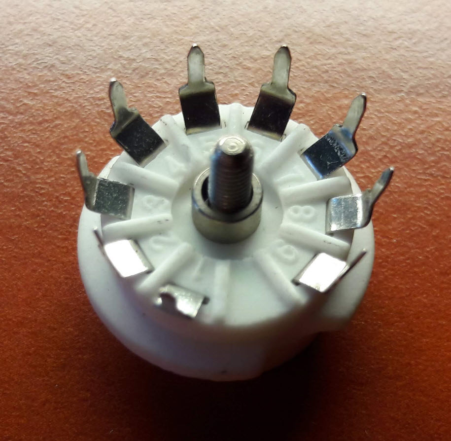

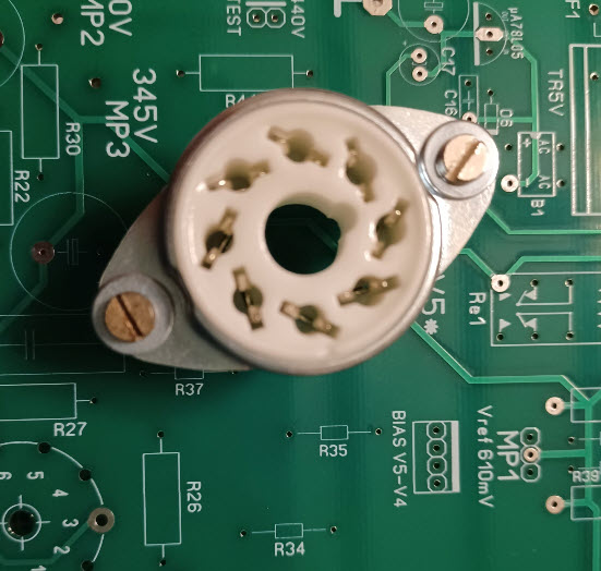

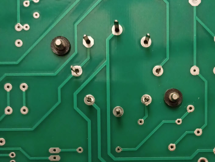

Nog even uiteenzetten hoe ik de buizenvoeten op de print monteer:
Noval:
Dit schetst de volgorde waarop we de buisvoet gaan monteren op de print, te beginnen met een verzonken M3-schroef, dan bovenkant buisvoet, daarna afstandsbusje L=5mm >>> deze combinatie moet door de print om aan de onderkant te eindigen met een 6-kantige afstandsbus van bv. 20mm (bij mij).
Zo is de voet klaar om op de print gezet te worden. De cilinderbus zorgt ervoor dat elke buisvoet op exact dezelfde hoogte wordt vast gezet.
Voor we de voeten op de print zetten, voorzien we de betreffende gaten aan de onderkant van een isolatiebusje (zoals gebruikt wordt bij isolatie van een TO220). Bij reichelt vind je die hier. Hetzelfde voor de gaten die de print, in combinatie van een afstandshuls, verder dienen ter ondersteuning.
Onder de buizenvoet plaatsen we een afstandsbus en verder zijn er plaatsen op de print voorzien ter ondersteuning, daar moeten dus dezelfde afstandsbussen onder. Bij Reichelt vind je die HIER.
Klaar met monteren: boven zie je 2 schroeven waaronder een afstandsstuk, en daaronder de 2 buisvoeten met eenzelfde afstandsstuk onderaan.
