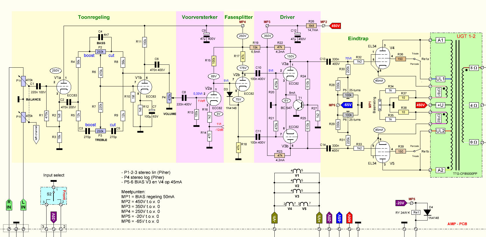

De versterker

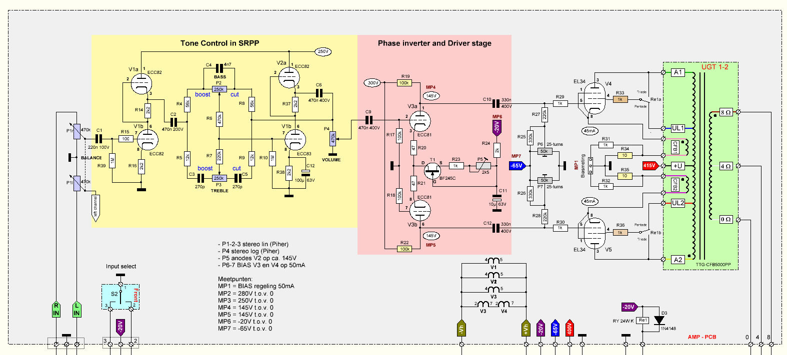

Ik vermoed wel dat er onvoldoende versterkerking is om de eindtrap voluit te kunnen sturen. V1 (toonregeling) heeft nl. een "versterking" van -1dB, misschien moet tussen V1 en V2 nog een extra versterkingtrap komen in de vorm van:
EL34 V3-P2.jpg (13.93 KiB) 2112 keer bekeken

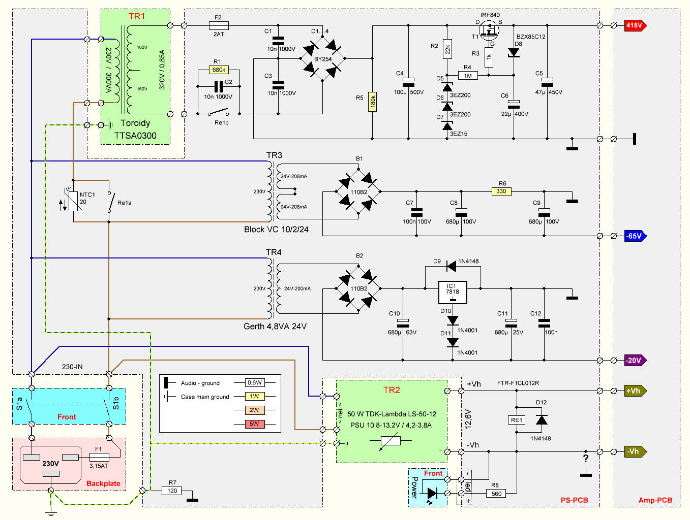

De voeding

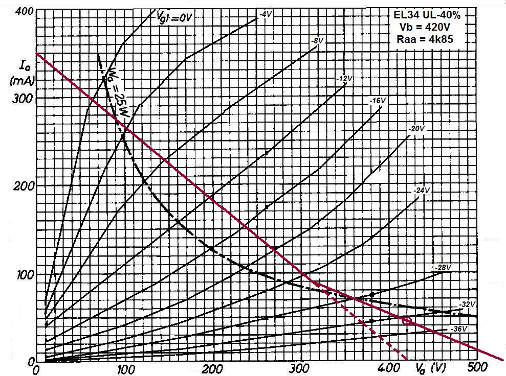

Ik had een offerte gevraagd bij Toroidy om de ringkerntrafo meteen te voorzien van een 48V/200mA en een 24V/200mA + nog een tweetal extra aftakkingen op de 320V-lijn tot 360V, maar dat zou een meerprijs betekenen van ca. €40. Voor maar €10 zet ik 2 printtrafo'tjes bij op de print en de vaste 320V moet volstaan!
De TDK-Lambda van 50W heeft ook eerder al zijn nut bewezen voor de gloei.
De 415V voeding (ontwerp van Anne en eerder al gebruikt in de CTA5.1 en EL84-amp) komt vertraagd op tgv condensator C6, na 20 sec. ca. 200V.
Het zou kunnen dat ik, zoals meestal wordt gedaan, de lagere voedingspanningen (voor V1 - V2 - ...) al aanmaak in de voeding zelf.
Ik weet echter nog niet zeker met welk stroomverbruik per buis ik moet rekening houden, om de serieweerstanden voor de respectievelijke voedingspanningen te berekenen.
Alle tips en raadgevingen zijn zeer welkom maar nog niet dringend ,eerst laten we Bert zijn "Bill' afwerken, dat heeft al veel nuttige info opgeleverd.

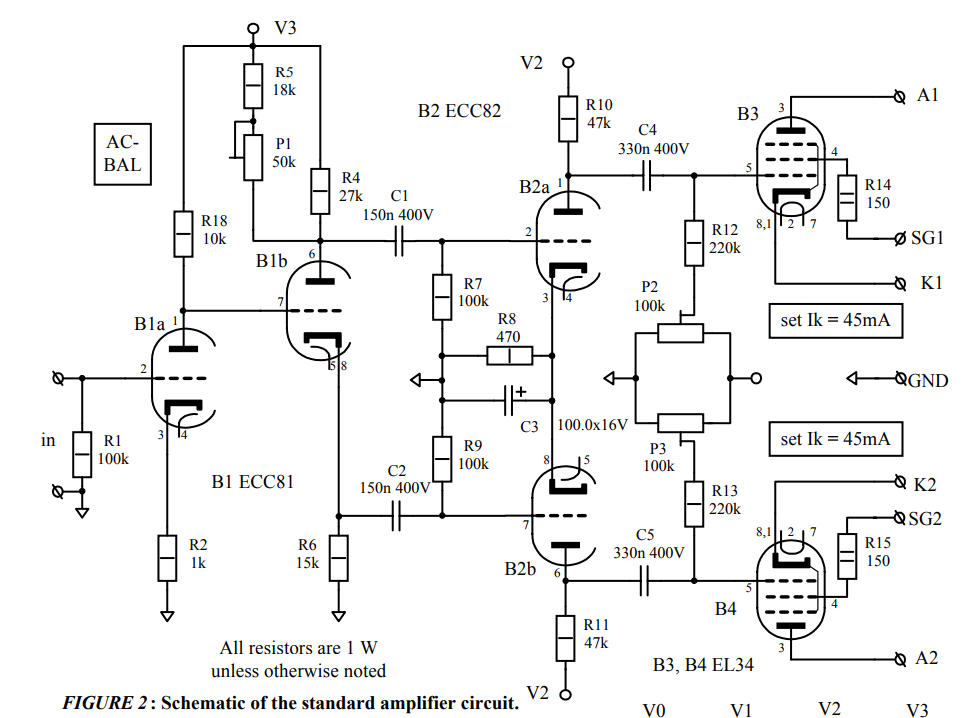

Die ECC83 gaan 't hier als fasedraaier niet trekken, is iets van 140Vtt uit nodig.
Heeft Willy iets tegen compactron (drie in een met 12pin voet) ? Zou hier te pas komen.

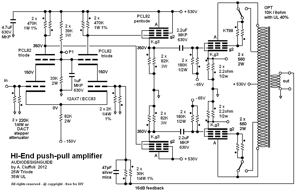

Een compactron hoeft niet zo duur te zijn, https://www.tubedepot.com/products/6ak10
Op DIYaudio heeft een zekere Pete Millett dit vertoond om 6L6-buizen aan te sturen.
Moet misschien wat aangepast, nog niet bestudeerd, maar ziet er niet onaardig uit.
PS het schema geeft 12AV7, is wel de 6AK10.Zal niet in LTspice zitten, ongeveer zelfde triode (lijkt ook veel op de ECC85)

Voila zie: Het eerste voorstel nl. toevoeging van de SRPP-trap:
Schema met Tone control tussen 2 SRPP's moet ik nog tekenen

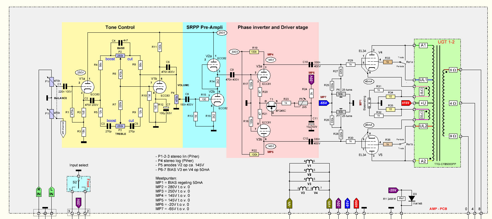

Anne, ik ga je schema direct grondig bekijken, ik veronderstel dat ik daar de toonregeling met een ECC83 gewoon voor zet?
Ik zet anders nog het schema met mijn laatste gedachtengang online (had ik net klaar), waar de toonregeling vervat zit in 2 SRPP's, maar ik denk nu al dat het beter is door te gaan met je modificatie van het Menno-schema. Ik twijfel nl. of mijn Inverter-/Driver-stage voldoende aanlevert voor de eindtrap.

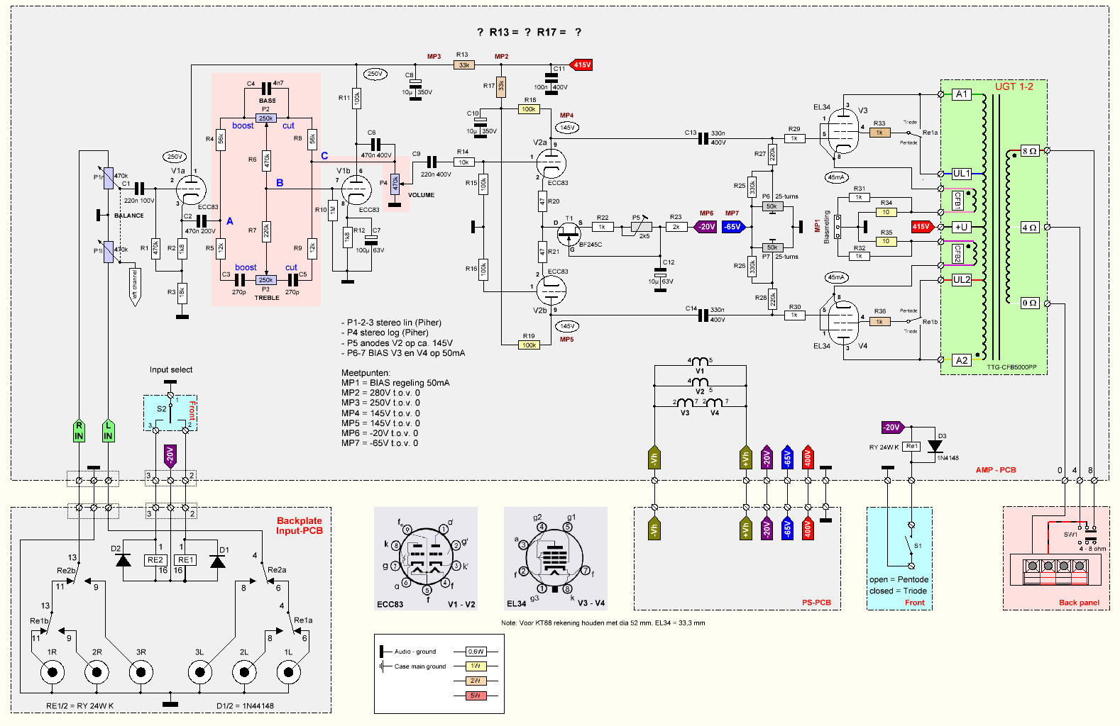

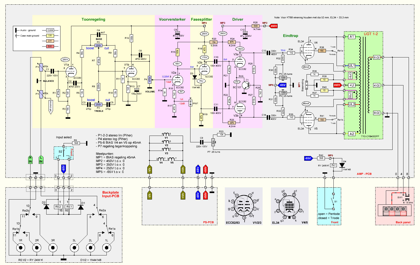

Vergeet de vorige schemas, het volgend komt al veel dichter bij de realiteit O:)
Anne, ik denk dat ik jouw modificatie grotendeels gegrijp maar ik heb toch nog enkele vraagjes:
- de diode tussen rooster en kathode van V2b dient dat enkel om overslag (G1->k) te voorkomen tijdens het opwarmen van de buis?
- waarop duidt je met de rode 1Veff en 1Vt bij V2a?
- T1 houdt de kathodes van V3 op 6V veronderstel ik? R27 bij T1 moet niet regelbaar?
- R26 levert vanuit 450V de 350V voor V3, die via R19 buizen V1 en V2 van 250V voorziet. De toegepaste stromen heb ik er bij gezet. Kan dat zowat kloppen ?
aangepast schema
Ja, als ooit de gloei uitvalt of de HS te vlug is kan er zo 400V op het rooster en 0V op de kathode komen, daar houdt het buisje niet van 8-[ .
De ingangsgevoeligheid is ong. 200mVeff, geeft ruimte voor tegenkoppelen.Als je dan 1Vtop tegenkoppeling aanlevert valt de ingang terug op 1Veff.Heb ik dan in 't rood bijgezet.
Kun je doen, bij de versterker van Barry (GU-50) klopte het zo wel, komt niet op een paar volt.
Lijkt me wel in orde te zijn.Maar is geen vermogen/kleur lijst :o .
Met de potmeter als volumeregelaar is de 100k van R13 wel erg veel, neem maar 1M.En C8 kan eruit.
Anne bedankt, ik ben blij met je commentaar, R13 maak ik 1Meg van en C8 verwijder ik.
Ik had daar (C8) ook al bij stil gestaan maar was niet zeker doordat het rooster van V2a zo ook via de volumepot gekoppeld wordt met het binnenste van de toonregeling.
Kleurcode wattage van de weerstanden heb ik toegevoegd hier boven bij het schema.

vermogensbandbreedte van 14Hz - 100kHz zonder eventuele algemene negatieve feedback.
Daarom zou mijn advies zijn om de 4070-versie te selecteren met twee eindbuizen ...
Dan zullen ze optimaal aangepast zijn aan een algemeen aanvaardbare luidsprekerbelasting van 4Ω..."
Beetje onduidelijk verhaal, nml, is de kathodewikkeling wel of niet verrekend met de Raa.Eerder al 's uitglegd,
"Bij kathode tegenkoppeling komt de kathodewikkeling in serie met de anodewikkeling (voor wisselstroom), wordt de effektieve Raa groter.
Stel trafo Raa=10k, voor één kant is dat dan 2k5, goed voor 50 windingen (maal x) en kathode 10%
5 windingen.Totaal voor de buis 55 ofwel 55²=>3k en Raa = geen 10 maar 12k."
Dat maakt voor Menno z'n verhaal Raa=3k3 zonder of 3k8 met kathodewikkeling.
Voor de Poolse trafo krijg je Raa=4k en 10% kathode is 4k85 totaal voor de buis.
Lijkt wel mooi met de 450V voeding.Moet het 's uittekenen, had ik al gedaan voor 400V(-25V verliezen), dit moet wat meer geven.

Het aangepaste schema van versterker en voeding:
De HS is nu dus 450V en de 24V komt te vervallen.
De fase van de terugkoppeling is een gok.
-Vh mag die aan aarde worden gekoppeld (zie schema voeding) ?

Vanmiddag wat bezig geweest met kombineren van verschillende buizengegevens om een grafiek van de EL34 met de Poolse trafo bij 420V op de buis samen te stellen.Met een voeding van 450V en verliezen allerhande leek me dat een redelijke benadering.
Ziet er naar uit dat je op iets van 50W uit kunt krijgen.
Willy_61
Berichten: 1883
Locatie: Mol, België
Re: EL34 Balans Triode of UL met volwaardige CFB
Bericht door Willy_61 »
Bedankt Anne, dan kan ik stilaan starten met het ontwerp van de printen :bakkie:
