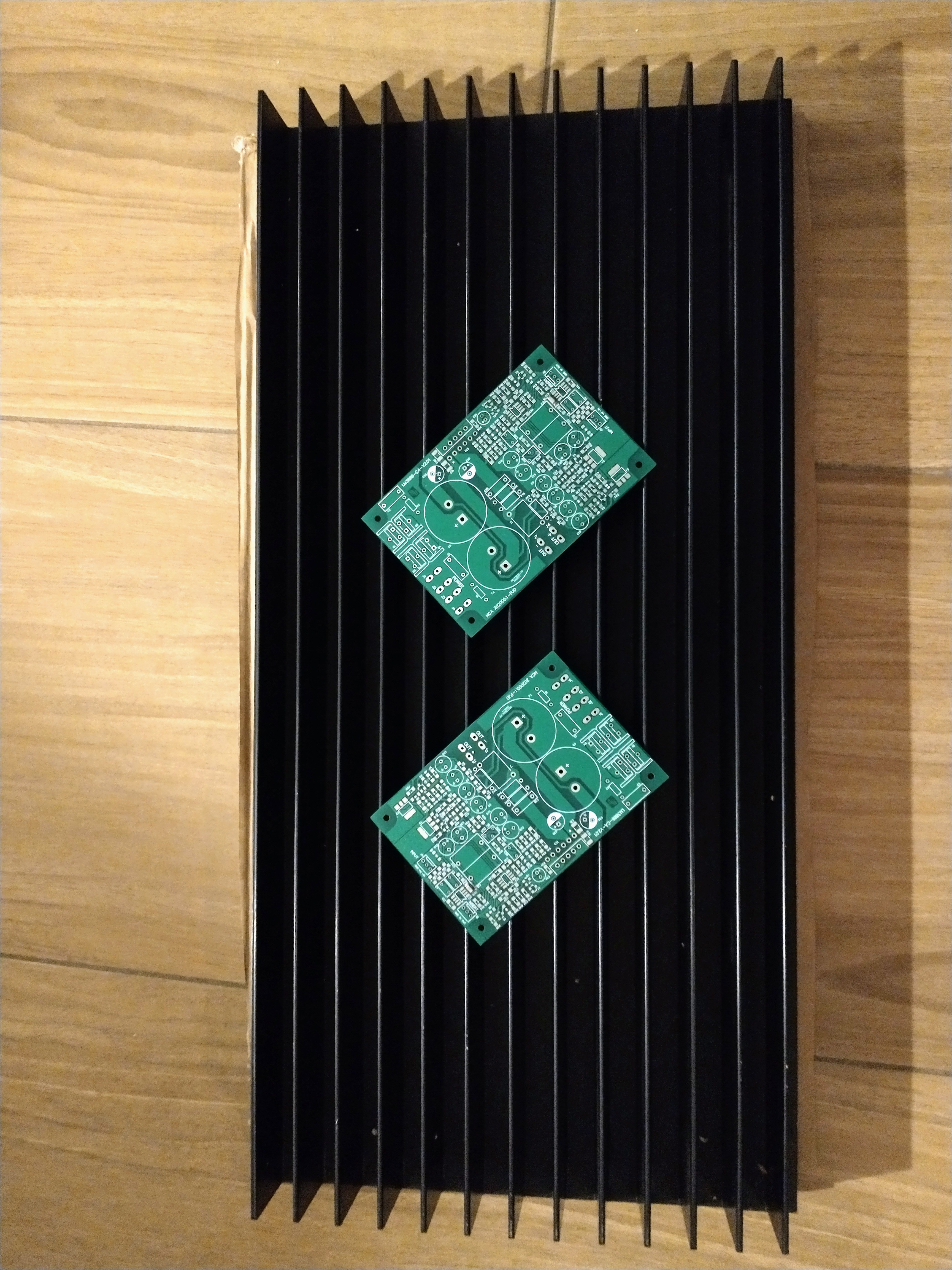

Ik heb toch maar een iets degelijker oplossing gezocht. Wat vinden jullie hier van? Hij is een klein beetje aan de grote kant denk ik :think:
Re: Bouw MK1-V2 versterker met DAC?
De helft had ook groot genoeg geweest.
Kun je wel zeggen ja :D Als je er stukjes van 5cm vanaf zaagt heb je plenty koeling. Iedere LM verstookt in rust ca 5W. En met luid spelen ong. 10W - 20W gemiddeld. Je hebt dan aan een koelprofiel van ca. 1 a 1,5 grC/W genoeg per LM.
Laat hem trouwens niet zonder koeling werken. Om te testen b.v. Ook in rust schiet hij dan zeker in zijn thermische beveiliging.

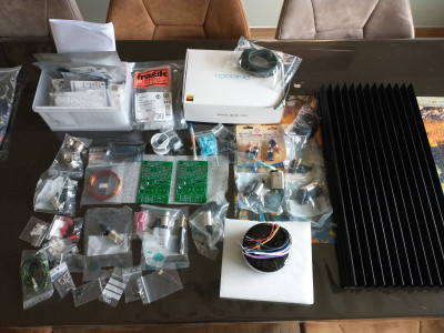

Zo, even een update en gelijk een paar vragen.
Ondertussen heb ik weer wat spulletjes binnen, ik denk dat ik nu alles in huis heb op de behuizing na. Voor de zijkanten ga ik het koelprofiel gebruiken. Op de zaak kan ik dat mooi in repen zagen, ik weet alleen nog niet hoe hoog ik de kast ga maken. Bij Audiofhonics heb ik ook een Topping E50 besteld maar ik weet nog niet of die in de kast ga maken of niet. Het heeft voordelen als ik optische ingangen wil schakelen maar het kastje misstaat nu ook niet. Klinkt ook erg leuk trouwens.
Het bouwpakket tot nu toe :lol:

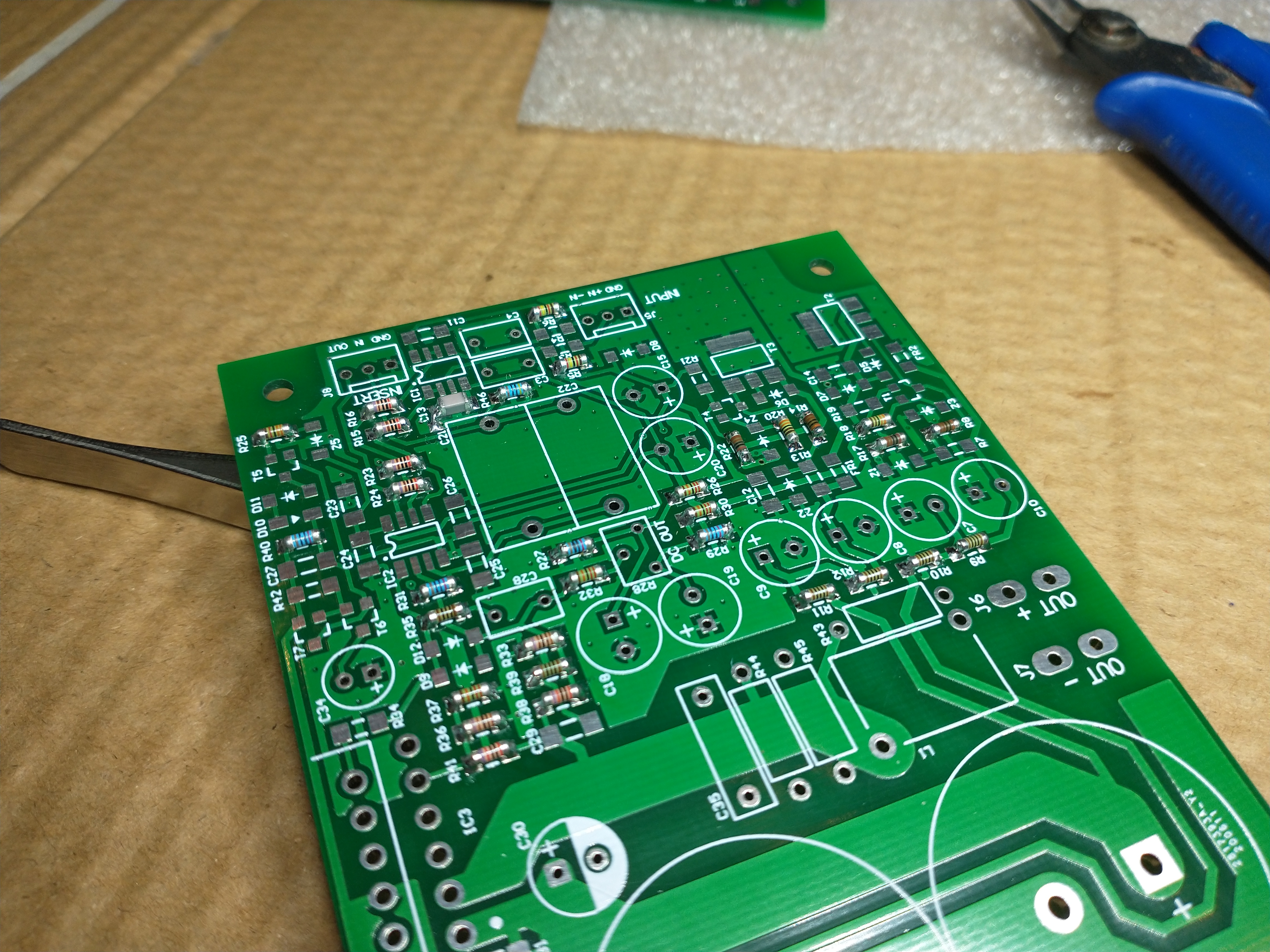

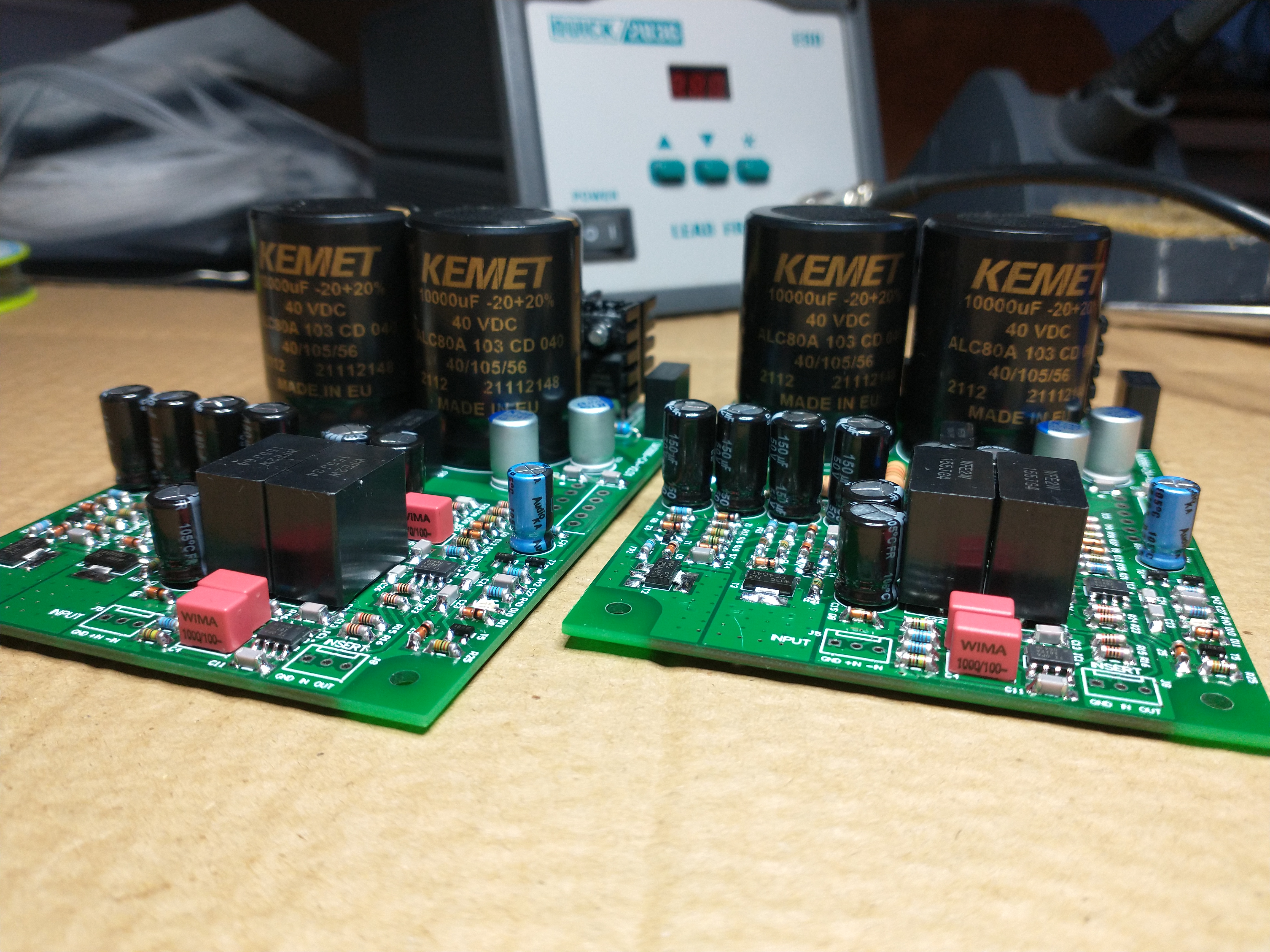

Ondertussen ben ik begonnen met solderen. Dat gaat best prima, een deel van de weerstanden zit er op. Misschien vanavond nog een stukje. Ik heb er speciaal een loeplamp voor gekocht, dat werkt wel erg prettig hoor.
Ik loop nu tegen een paar vragen aan:
* Ik heb een aantal metaalfilm weerstanden in de verzameling zitten. Ik denk dat bepaalde waarden niet leverbaar waren en dat ik daarom deze weerstanden er tussen heb zitten. Is dat een probleem? Ze zitten in een antistatische verpakking, moet ik hier voorzichtig mee omgaan en kan ik de print eventueel nog wassen als deze er op zitten?
* Op de PCB kan ik R47 niet vinden. Deze staat wel op de BOM en in het schema. Is deze misschien later toegevoegd of heb ik er al 10x overheen gekeken? :oops:
* Als alle weerstanden en dioden er op zitten, kan ik hem dan nog wassen met dreft of is dat niet perse nodig? Vooralsnog zie ik geen verbrand vloeimiddel zitten.
Ha John, ziet er al netjes uit! Het soldeer netjes houden is een kwestie ook van temperatuur en niet te lang doorbakken. In principe mag het vloeimiddel niet verkleuren. Ik maak de printen nadat alle kleine grut er op zit even schoon met IPA (Isopropyl Alcohol) en daarna nog even afsoppen met wat afwas. Is niet echt nodig maar ziet er wel zo netjes uit.
R47 klopt! Er zijn 2 versies: een V2.01 en een V2.02 Jij hebt printen van V2.01 en daar komt R47 i.d.d. niet op voor. De bom in de openingspost is echter van V2.02! Bij V2.02 zijn enkele componenten iets anders geplaatst en genummerd. Kijk even op het schema, layout en de papieren bom die je gekregen hebt. Dat moet beide ook V2.01 zijn. Het maakt op zich verder niet uit, je hebt sowieso al de goede componenten besteld. Je hoeft met de weerstanden niet voorzichtiger om te gaan dan met de rest. Maar het is wel raadzaam om sowieso antistatisch te werken. Bij voorkeur op een stukje triplex of zo. Door het vocht in het hout is dat sowieso antistatisch.

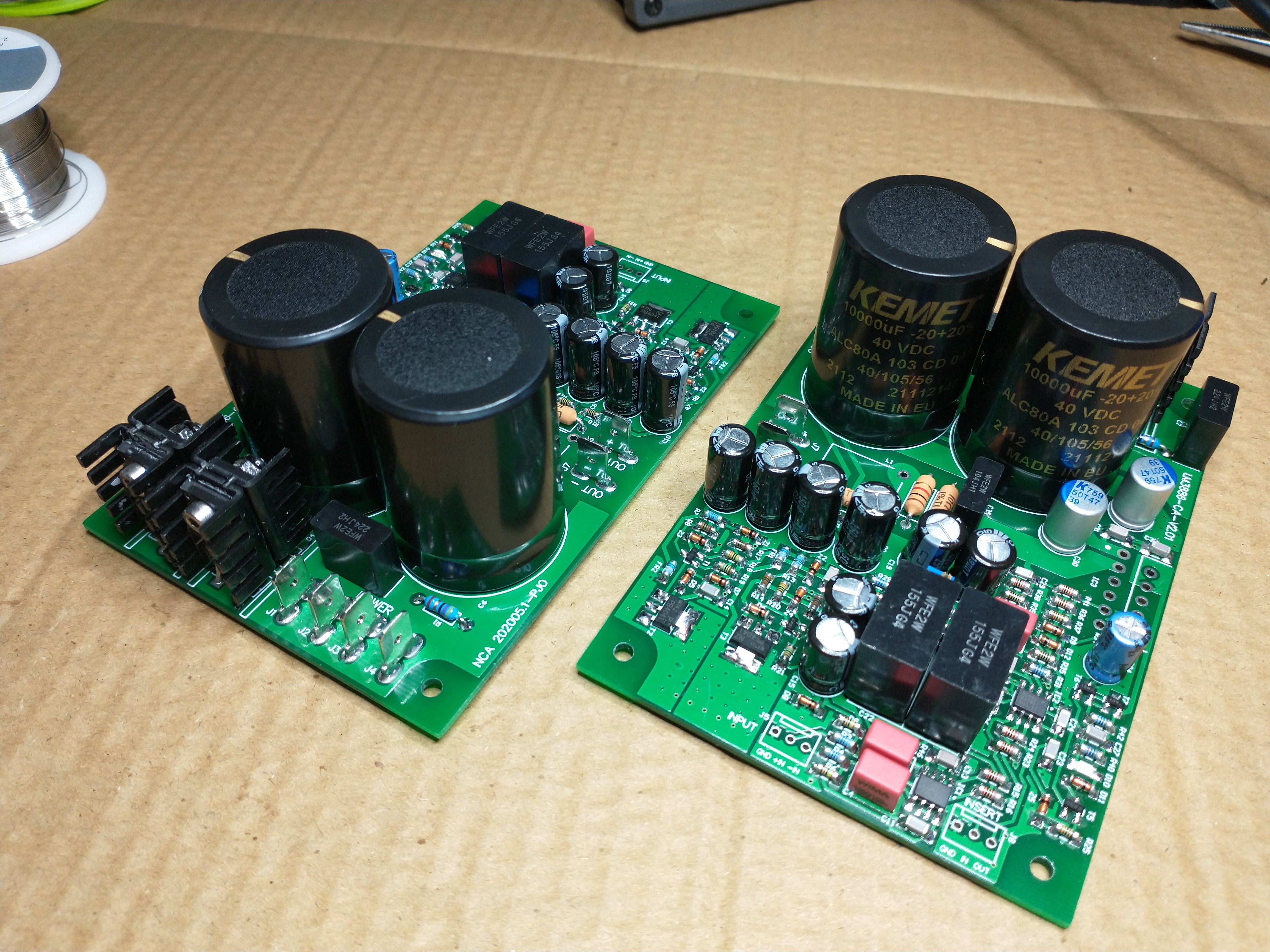

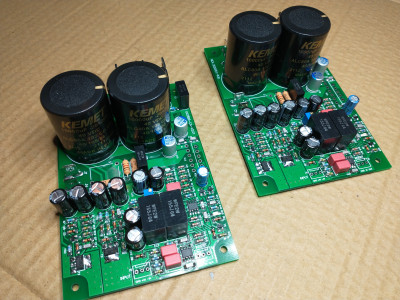

Ondertussen heb ik alles er op zitten op het spoeltje, de connectoren en de LM na.
Ik had connectoren besteld alleen de behuizing daarvan is net te breed waardoor ze niet passen.
De versterker chip doe ik pas als ik koelprofiel op maat heb denk ik, dan kan ik hem mooi haaks en op de juiste hoogte solderen.
Ik had nog wel een klein probleempje met C21 en C22. Die ik had besteld zijn van Samsung en net een fractie breder waardoor ze niet zo lekker passen. Ik heb ze er toch op gezet maar nu staan ze ook een 0,5mm, misschien 1mm hoger van de print. Ik denk niet dat dit iets uitmaakt.
Hierbij weer een paar foto's.

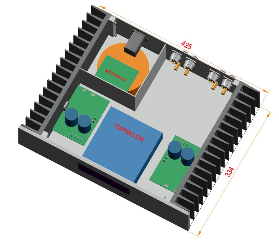

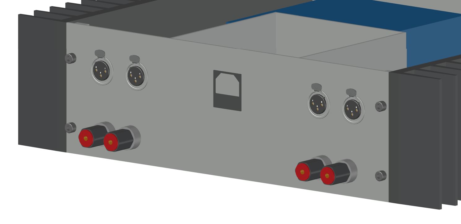

Zo, vandaag even lekker aan het kleuren geweest in autocad. Ik heb twee opties gemaakt voor de kast en de indeling.
Optie 1

Optie 2
De kast wil ik net zo groot maken als de CD speler, dan kan hij daar mooi bovenop of er onder (misschien handiger). Ik zit nog een beetje te puzzelen of ik de Topping er nog in ga bouwen. Achter een stukje zwart glas zou dat moeten kunnen denk ik. Op de lege plek komt nog iets om Toslink en de ingangen naar de versterker printen te schakelen. Misschien met een Arduino en een display in het front, of leds, ik weet het nog niet. Ik wil het zo maken dat ik de voorkant van de kast er op kan zetten als alles zijn plekje heeft gevonden. Dan kan ik de kast zelf alvast bouwen.
Wat denken jullie van die trafo? In het midden of tegen de zijkant? De versterkers kunnen in principe ook allebei aan één kant maar ik vind het wel wat hebben om het symmetrisch te houden. Als het beter is om ze aan één kant te houden dan kan dat natuurlijk ook nog, aan het koellichaam zal het niet liggen :lol:
Het beste is om de draden van de trafo naar de printen zo kort mogelijk te houden! Dus optie 2 is beter. Maar hoe groot is dat koelprofiel wat je hebt wel niet dan dat je de hele zijkant er mee kunt beplakken?

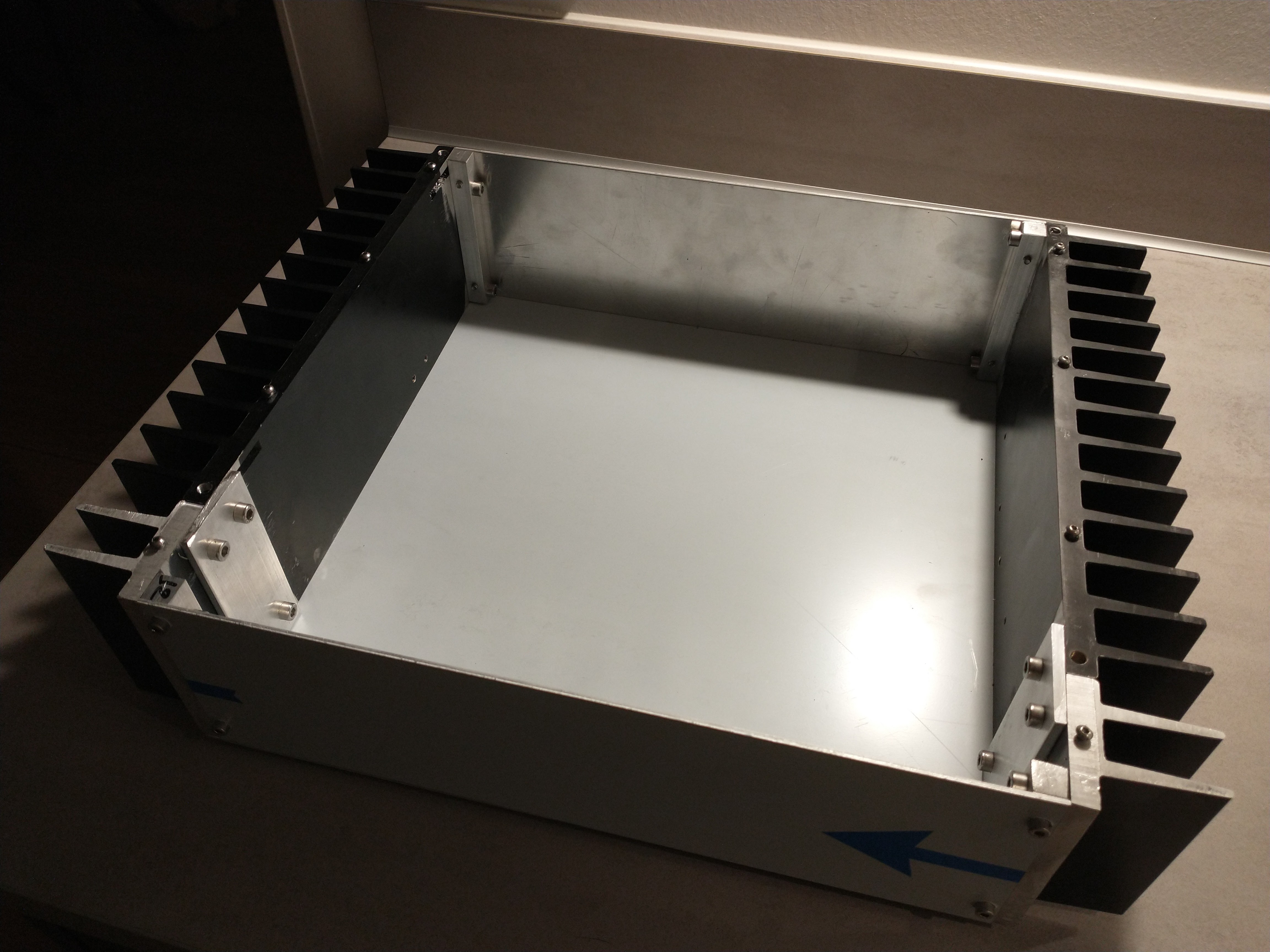

Dat koelprofiel is 27cm breed en 60cm lang. Ik red het dus inderdaad net niet met die 27cm. Er moet nog iets van een hoeklijn achter om hem langer te maken of ik doe de bodemplaat er onder in plaats van er tussen. De gezaagde kanten van het extra stukje doe ik dan achter de frontplaat, dan zie je het niet als het goed is.
Gewoon netjes afplakken en met Hammerite zijdeglans metaallak (spuitbus) zwart spuiten!

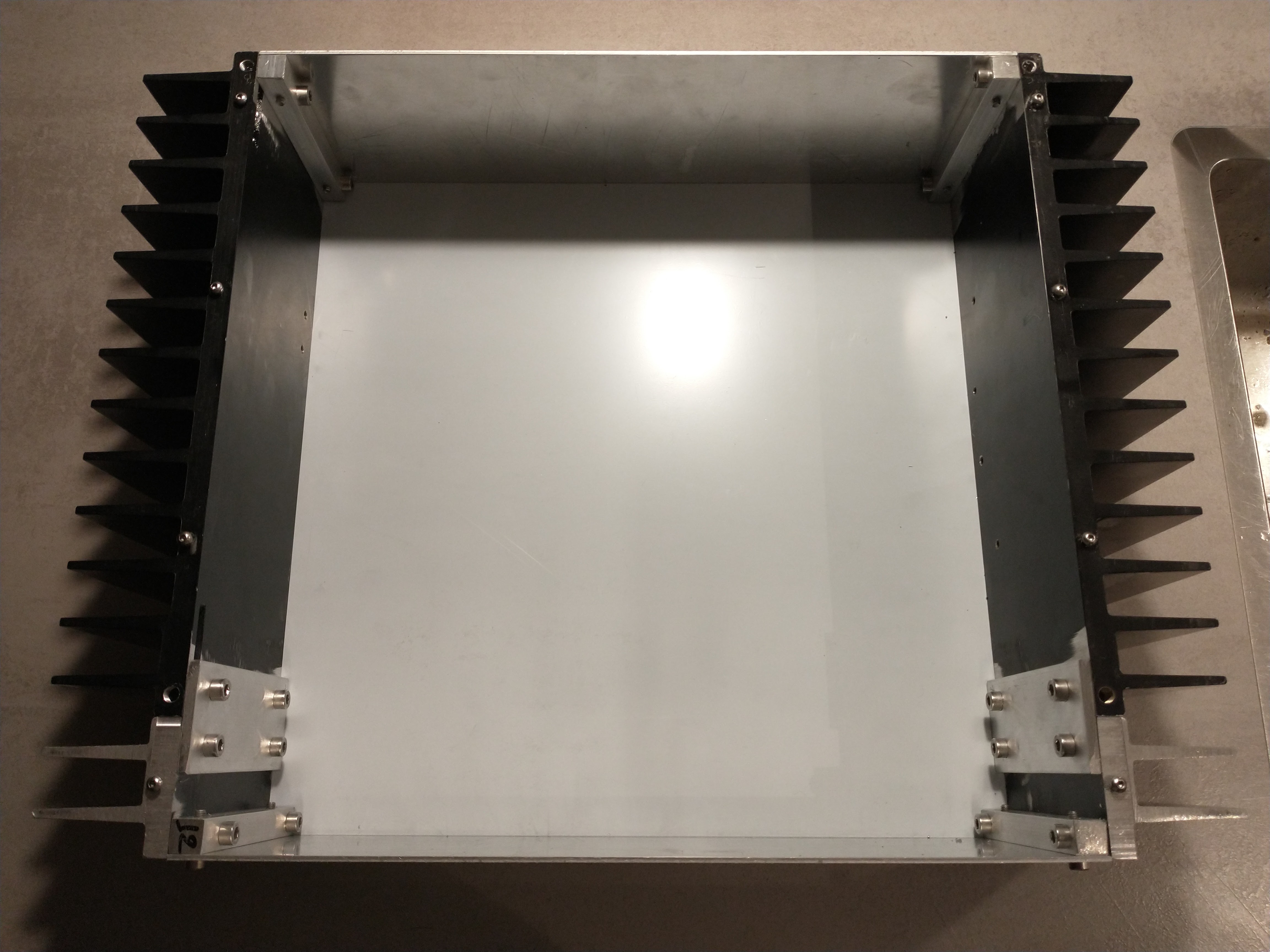

Zo, eerst eens even een update. Ondertussen heb ik de kast een eind in elkaar. Dat was toch best nog een berg werk met al het boren en tappen. Het koellichaam had ik 1mm breder laten zagen, thuis met de bovenfrees op maat gemaakt. Dat ging best prima.
Nu nog even een manier zoeken om de voorkant aan de onderkant te koppelen, ik denk met een stukje hoeklijn. Om de trafo komt nog een afscherming, deze komt vast te zitten aan de onderkant en achterkant dus daar heb ik wel verband.
Verder natuurlijk alle gaten maken voor de stekkers en bevestigingspunten voor de printen enz. Misschien nog een plateau voor de Topping DAC maar daar ben ik nog steeds niet over uit.
Spuitbusje Hammerite is een goede tip Peter, ik zal die eens ergens opzoeken.
Hierbij een paar foto's.
Ik heb de mooie kant maar aan de binnenkant gelaten, de folie moet er nog vanaf.
Er komt nog een dikke frontplaat over de gehele voorkant. Ik weet alleen nog niet wat er allemaal in komt dus dat doe ik later.
