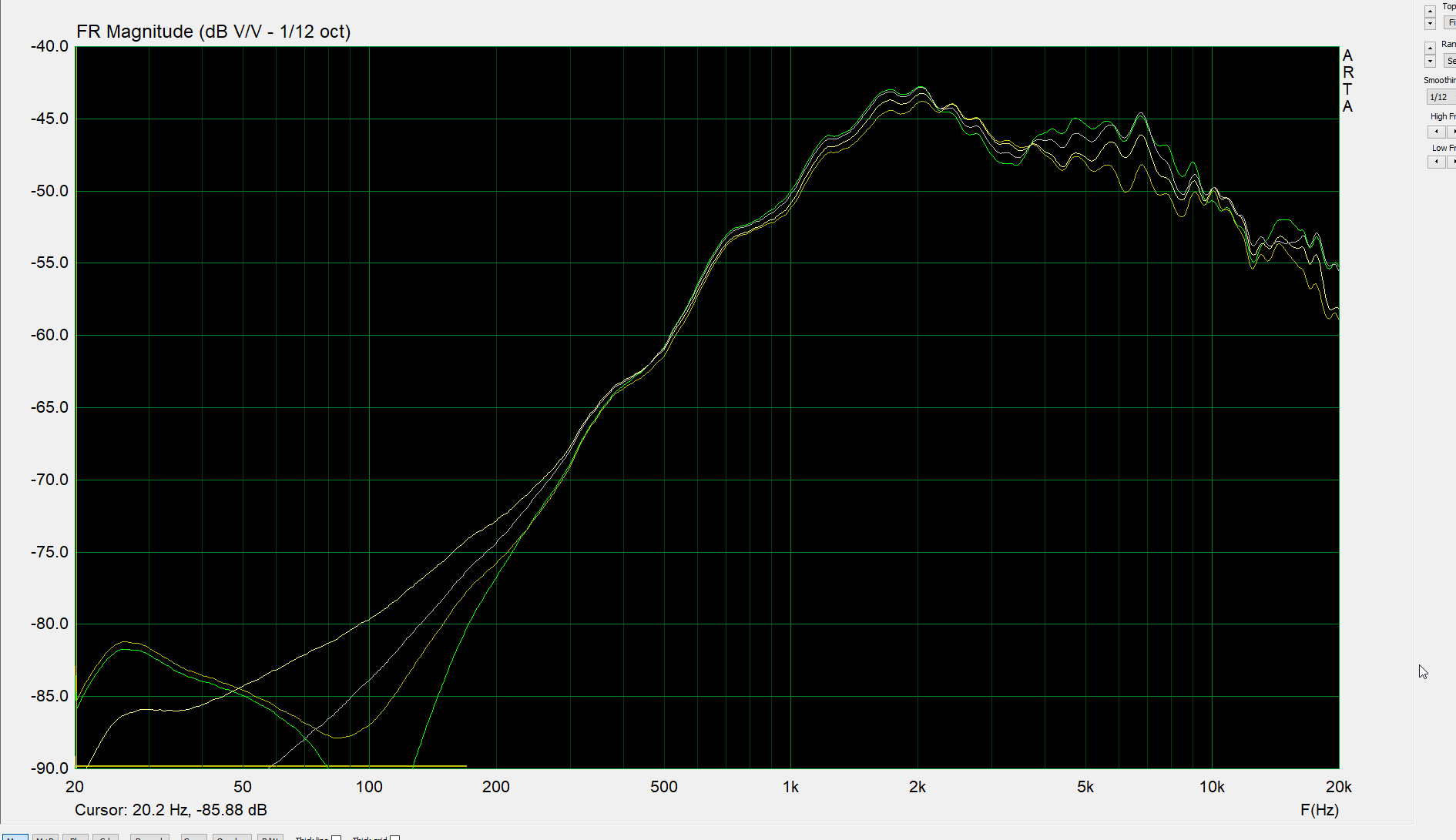

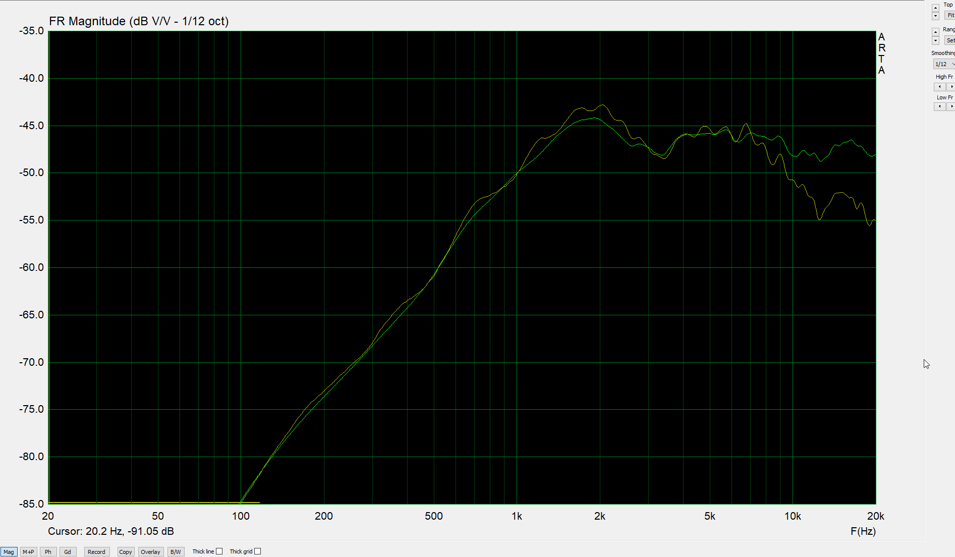

Flappentest, op de as op 1 meter. Groen is met flappen.
Breedte met flappen is 41,5cm.

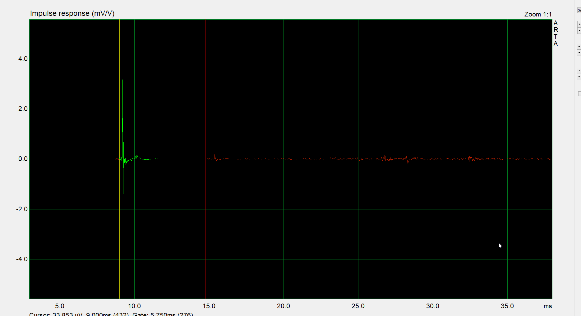

De impulse, ik heb ook met home de start bepaald en dit gaf kleine verschillen aan het begin maar zeker niets in het gebied waar het nu om gaat.

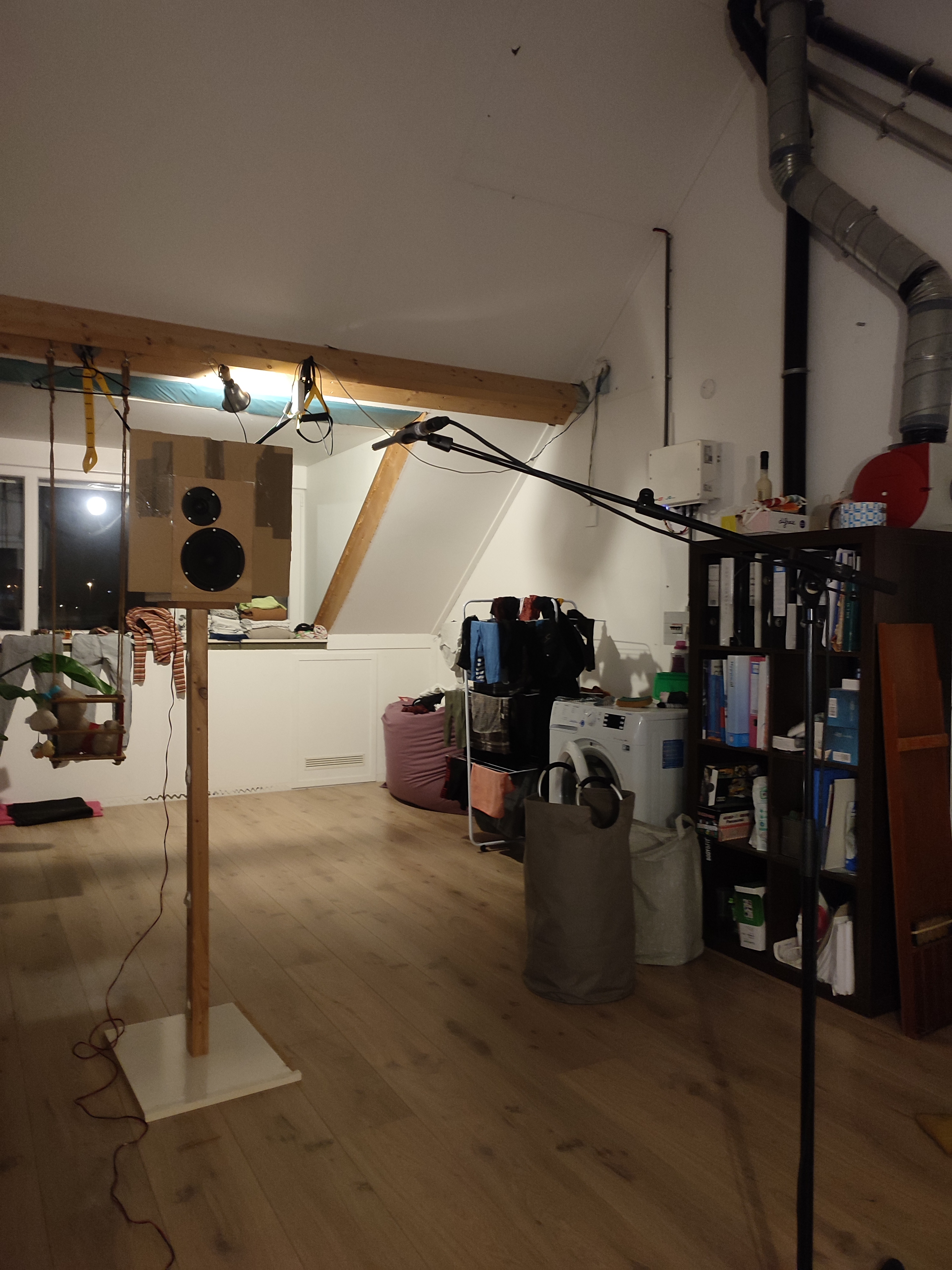

Opstelling:

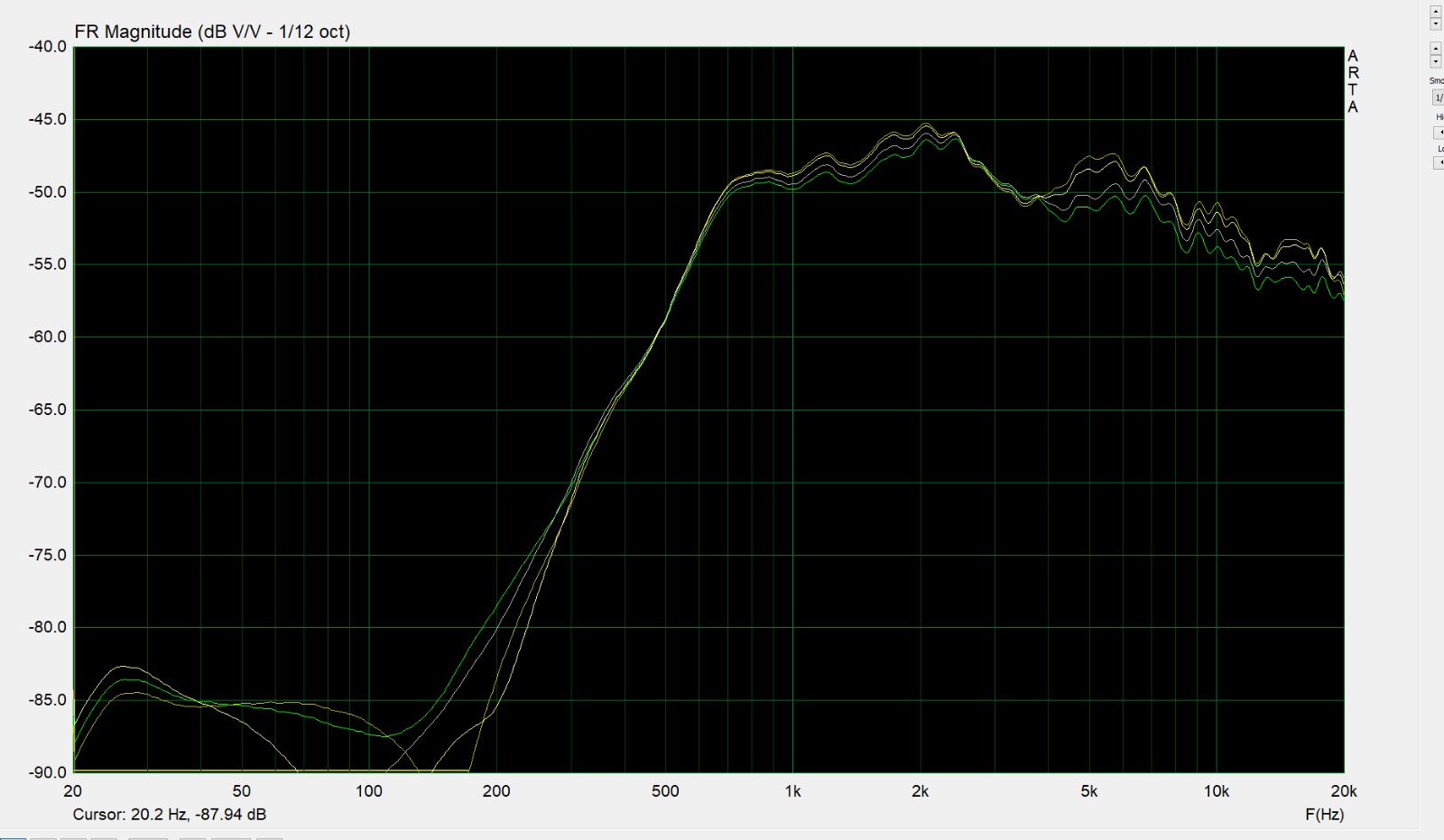

DXT metingen, wederom op de as en 1 meter, gate/ volume hetzelfde.
Groen is weer met flappen.
Direct valt op dat de dip er wel is maar ongeveer de helft zo klein..
Kan ik diffractie uitsluiten omdat de meting met en zonder flappen in het dip gebied vrijwel gelijk is?
Waar zoek ik de oorzaak nu, misschien toch de microfoon/ methode? In geen enkele meting die ik van de SD26 ADC of de DXT opzoek in een compacte speaker zie ik de zelfde dip voorkomen...

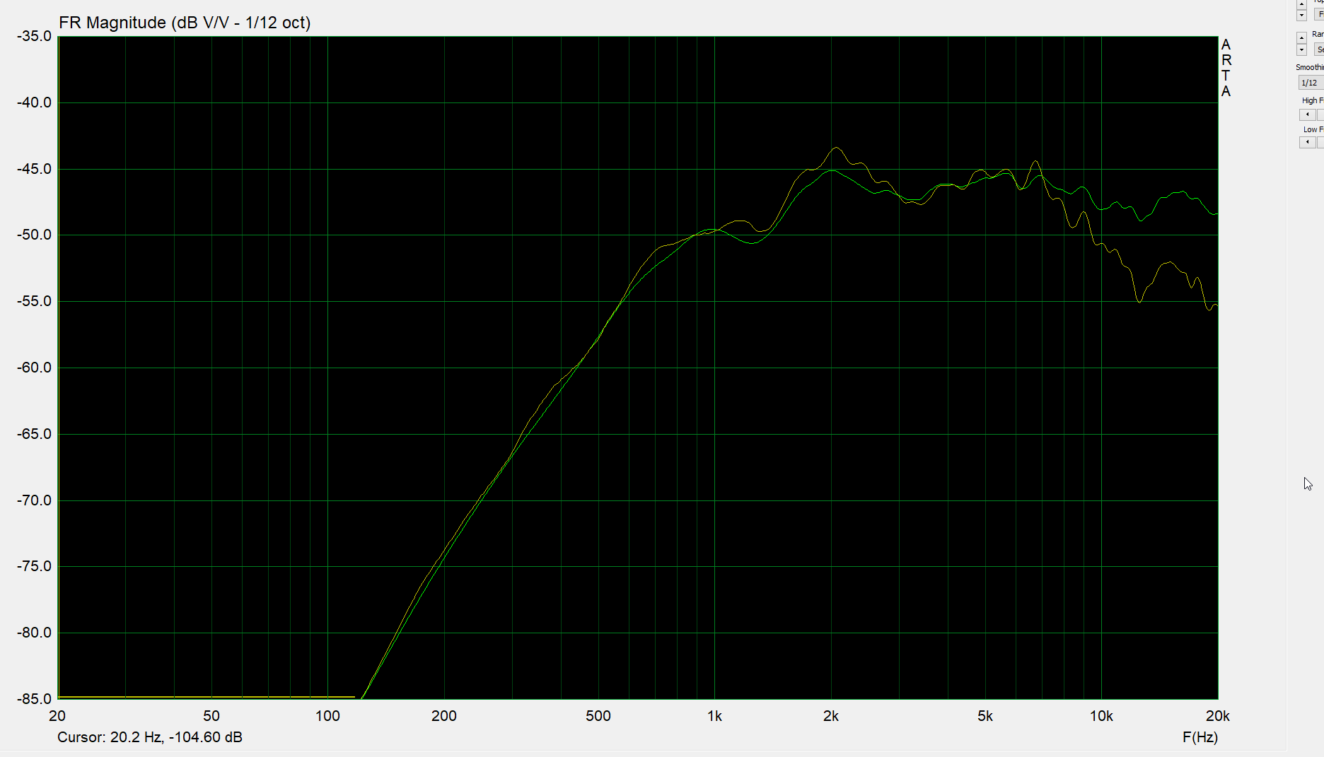

DXT ook onder hoeken gemeten, hoe groter de hoek hoe kleiner de dip.
Diffractie dus, en niet de mic deffect.
En de SB26-ADC met waveguide.

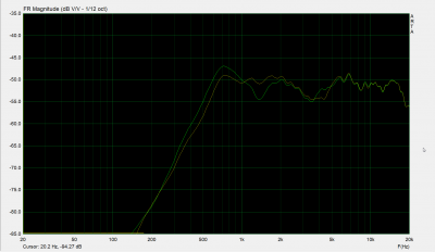

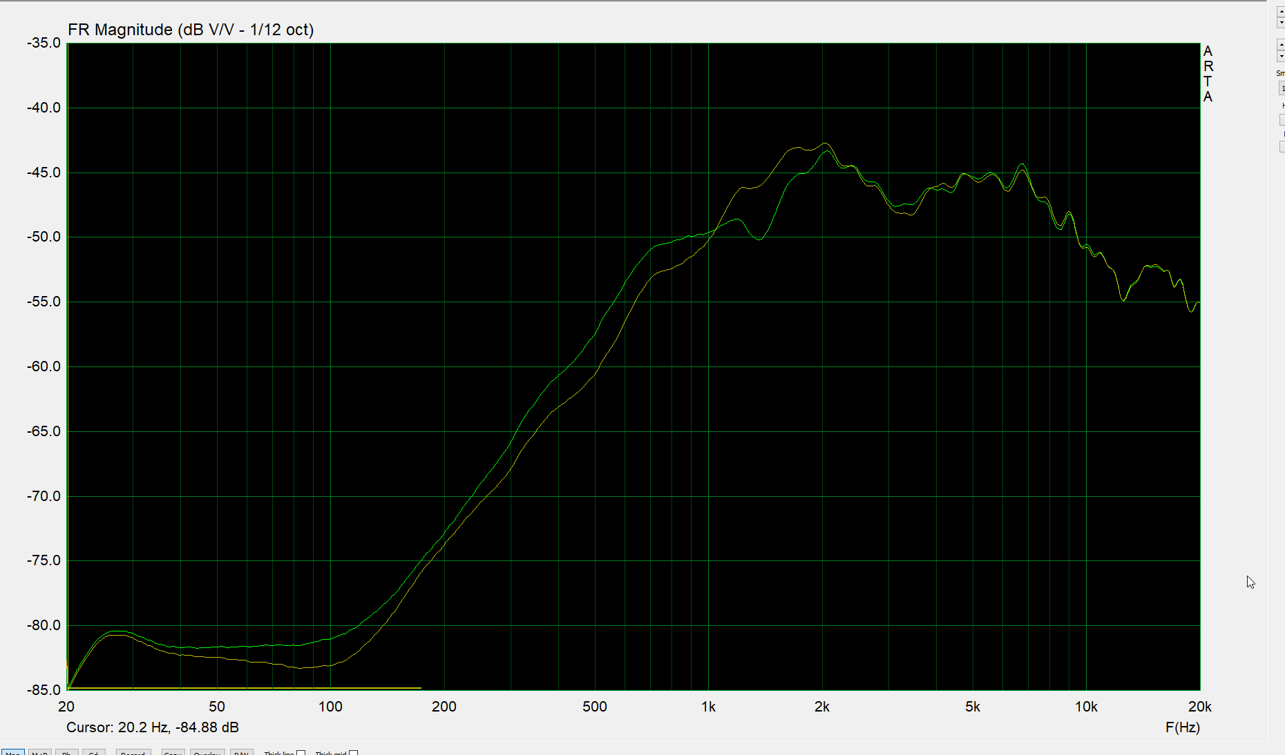

Dit is de DXT overigens.
Zonder flappen
met flappen
Ik zal straks wat metingen met en zonder flappen en met en zonder kalibratie laten zien.
Zonder flappen
met flappen

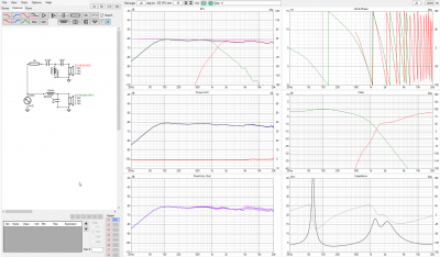

Ik heb de Behringer met kalibratie van MichaelB gekocht. Alles opnieuw gemeten en met veel hulp van OWC bij het maken van de juiste merged responses incl bafflestep op de nearfield meting enz een simpel maar goed werkend filter kunnen simuleren. Althans, zo lijkt het.
Het enige wat nog wat zorgen geeft is de vrij lage impedantie en twijfel aan de juistheid van de meting met LIMP.

Filter in elkaar geknutseld, nog geen metingen. De wasmachine draait
Wel even een blues lijstje aangezet, dat was goed aan te horen. Als de metingen niks geks laten zien maak ik de 2e ook en ga ik van hieruit verder.

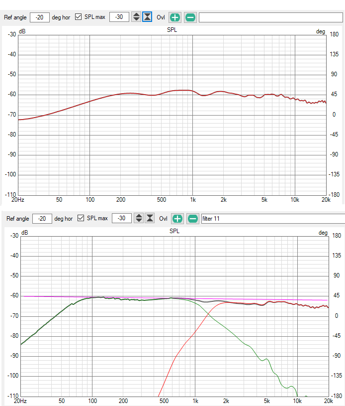

Toch even kunnen meten, op 20gr meting vs sim.
Hier kan ik wel wat mee, komende week even netjes een set metingen doen, de 2e in elkaar flansen en eens lekker gaan luisteren.
Nearfield zit er niet aan geknoopt, dat vertekend het laag misschien wat. (Hoewel de spoel misschien een slag groter moet...)

Na wat tweaken kom ik hierop uit,
Spoel naar 1,8, cap van 8,2 naar 6,8.
Alleen een beetje jammer dat ik hier geen 2e van heb liggen dus dat wordt bestellen.

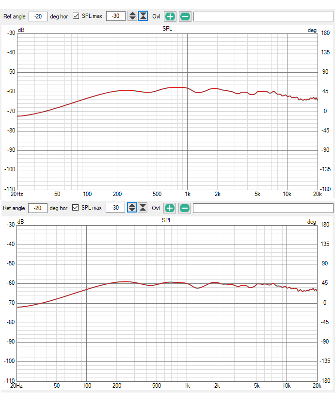

Re: PC speakers V2 SB26ADC-C000-4 & MW16P-4
Nu ik met de gekalibreerde Behringer meet is die dip er amper mee. Gemeten response hier boven is met die mic gemeten.
Reden te meer om de Dayton ook te laten kalibreren....
Dan doe ik mee, mijn Dayton mag ook.
@rein: voor de volledigheid moet ik er wel bij zeggen dat deze meting op 20gr is. Op de as zit de dip er wel maar minder prominent.
