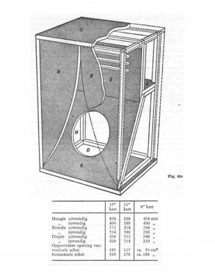

Hoi allemaal, ik ben weer eens van plan om een setje Karlsson speakers te gaan bouwen, ik heb ze jaren geleden ook al eens gebouwd uit het boekje van volgens mij Muiderberg. Is er iemand die nog een bouwplan heeft liggen? In het boekje stond een plan voor een 12 en een 15 inch. Reden is dat ik het een mooi project vond om te bouwen, het is redelijk passen en meten met deze kast, maar ook dat ze ontzettend strak klinken mits je de juiste speakers icm de juiste amp gebruikt. Ik heb zelf nog een Sansui B1000 liggen die ik hiervoor vroeger gebruikte en de speakers waren 12 inchers van EV die uit een setje monitorspeakers kwamen.

Leuk Karlsson!!
Aparte speaker!
Heb hier de volledige handleiding, tekeningen en zaagplan.
Hiermee kun je volgens mij goed uit de voeten.
Zaagplan is voor de 8 inch.
Fig. 75 is de 15 inch met alle maten erbij.
Enkel die bogen zijn niet bemaat maar zou je kunnen uitprinten en dan verschalen naar werkelijke grootte.
Edit: Deze tekening heb ik ook nog kunnen vinden (die komt overeen met de 15 inch):
DutchKarlson.pdf
(957.61 KiB) 1377 keer gedownload

Kijk! Hier heb ik iets aan! Ik wist inderdaad niet meer precies de naam van het boek, enige wat ik nog weet is dat het een relatief klein boekje was met de meest vreemde speakerkasten. Alvast bedankt iedereen!
