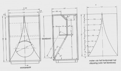

Heb hier de volledige handleiding, tekeningen en zaagplan.
Hiermee kun je volgens mij goed uit de voeten.
Zaagplan is voor de 8 inch.
Fig. 75 is de 15 inch met alle maten erbij.
Enkel die bogen zijn niet bemaat maar zou je kunnen uitprinten en dan verschalen naar werkelijke grootte.
Edit: Deze tekening heb ik ook nog kunnen vinden (die komt overeen met de 15 inch):

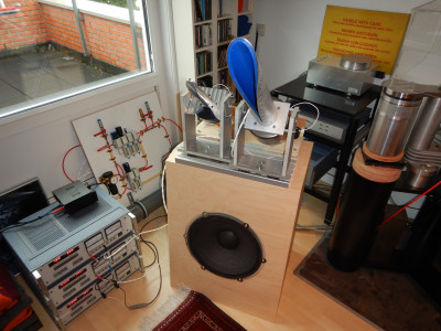

De meest bekende toepassing is jouw bouwsel: de bas-toepassing met de zo kenmerkende opening. Je kan er echt serieuze bas uit halen; ik ga dit draadje zeker volgen want Karlson is een wat minder bekende toepassing die zeker wat meer aandacht verdient.
Zelf gebruik ik dus het Karlson-principe voor mid en hoog. Ik vind een open baffle woofer gewoon iets fijner klinken want geen compressie: de driver beweegt zonder enige belemmering. Da's een smaak-kwestie met ook veel nadelen (rendement kakt in; vandaar bizarre field coil woofers)(opstellings-ellende want de open baffle "ademt" ook de andere kant op).
Voor ALLE frequenties is Karlson toepasbaar ! Kijk maar eens naar de enige commerciële toepassing van Karlson in een full-range optie: de sound laser .
Destijds best populair in discotheken en dergelijke maar Karlson had een tikje onhandig patent uitgeschreven zodat je alleen zijn producten kon afnemen en dat heeft hem uiteindelijk de das omgedaan. Velen wilden gewoon een woofer in een K-kast plakken en dan moest het werken (dito voor mid en hoog). Da's helemaal misgegaan want alle units hebben wel hun specifieke eigenschappen die de toepassing in een Karlson-kast (woofer) of in toepassing met mid en hoog (middels een K-tube) nodig hebben. Je KAN niet verwachten een random woofer/mid/high aan een K-kast/tube te koppelen en gewoon werkelijk alles weg te spelen. Als dat zo was draaide iedereen wel met het Karlson-principe.
Heb je een mooie combi dan heb je een grootse bas (da's waarom iedereen van een bepaalde leeftijd de Karlson kent....sorry...ben zelf 56 ....).
Er is slechts 1 enkel product voor mid en hoog gemaakt: de Transylvania Power Company Tube (toepasbaar vanaf 800 Hz). Je ziet ze heel soms op veilingen voorbij komen; ik heb nu 3 paar (2 verschillende versies).
De baskast is uitontwikkeld maar aan het mid en hoog is weinig aan resonantiedemping gedaan. Zelf ben ik de laatste jaren druk bezig geweest met de K-tube voor mid en hoog aan het optimaliseren en ben na veel 3D-printen, brons-gieten, CNC-werk, etc uiteindelijk op een tikje afwijkende K-tube uitgekomen die fijn presteert.
Ik gebruik nu een 2" compressie driver op een grote K-tube (vanaf 350 Hz)(K-tube uit verschillende materialen om resonanties te onderdrukken). Voor het hoog een 1" compressiedriver op een kleine K-tube (vanaf 4kHz)(K-tube excentrisch CNC-gefreesd om resonanties te onderdrukken). De stand van vandaag: En om na deze Karlson-hoeveelheid terug te komen op je MDF of multiplex-vraag: multiplex !!!!!!!!

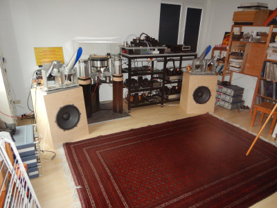

Heb met deze K-tubes zowel in Breda gestaan als in Hengelo. Dat was wel met het originele K-tube pijpje !. Dat leverde al prima positief commentaar op (zeker na de best grote ruimte in Breda die moeiteloos "bestreken" werd met goed geluid).
Daarna heb ik eenzelfde luidspreker op de ETF laten horen ("European Triode Festival"; een audioten-vereniging waar bijzondere bouwsels de internationale toets der kritiek mogen doorstaan). Daar maakte mijn supravox-open baffle + K-tube mid/hoog serieuze indruk omdat ze niet alleen een grote ruimte (8 m x 32 m) goed konden bedienen maar ook omdat de set gevoelig genoeg was voor flea-power versterkers (zelf draai ik met 1 Wat.....) maar ook 70 Wat aankan). Fotootje gevoegd van een GM100 versterker die 70 Watt boert.... Da's mijn demoset.
Voor thuis heb ik een veel uitgebreidere set met 3 drivers (open baffle tot 350 Hz; mid tot 4K2 K-tube ; hoog voor de rest K-tube). Maar da's alleen per speaker al 100+ kg en dan moet er nog zo'n 100 kg aan voedingen bij want iedere driver is bij mij extern bekrachtigd ("field coil"). Laat staan 3 x eindversterker (ik tri-amp....).
