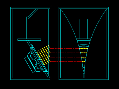

De meesten zullen wel eens gehoord hebben van de roemruchte Karlsonkast.
Zelf heb ik ze ook eens gebouwd maar ik was niet bepaald onder de indruk.
Ik had de kleinere 12'' versie gebouwd en voorzien met de 8'' full range luidspreker B20 van Visaton.
De 15'' versie heb ik ook eens gehoord en vreemd genoeg vond ik die helemaal niet slecht klinken.
Sinds een aantal dagen ben ik het internet aan het afstruinen en probeer zoveel mogelijk informatie te vinden over de Karlsonkast.
Opvallend is dat er net zoveel lovende als negatieve kritieken te vinden zijn.
De principes die er aan ten grondslag liggen zijn mij enig zins duidelijk.
De exponentiële opening zou als breedband resonator moeten werken en de spreiding van het geluid moeten bevorderen.
Maar eerlijk gezegd lijkt me dit vergezocht en lijken deze principes bij de Karlsonkast ''overgeëxtrapoleerd''.
Maar hoe zit het nu?
Is de Karlsonkast een goed concept of niet? :?
Wie kan daar iets zinnigs over zeggen?
Wie heeft deze kasten ooit gebouwd en kan er een eerlijke mening over geven?
Wie kan de principes onderbouwen of misschien juist verwerpen?
Ik ben uiterst benieuwd naar de reacties en hoop dat er een duidelijke conclusie te trekken valt.

Een exponentiële spleet in een bijp die fungeert als breedband resonator: daar kan ik in komen.
Een spleet voor een luidspreker ter bevordering van de spreiding van geluid: dat werkt.
De exponentiële opening in de Karlson maakt naar het schijnt van beide principes gebruik.
Maar omdat deze principes slechts met moeite terug te vinden zijn in de kast zeg ik ''enig zins duidelijk''.
Vandaar ook dat ik mijn twijfels heb of de werking goed is te onderbouwen.
Het ''dozige'' geluid was het eerste wat mij opviel in mijn Karlsons.
Destijds had ik al het vermoeden dat dit veroorzaakt wordt door de paralelle zijwanden.
Dit wordt ook in een artikel op internet bevestigd (de bijhorende tekst staat naast fig. 2).
De resontaties in de achterkamer hoeven geen probleem te zijn omdat deze gedempt kunnen worden.
Dit is vanzelfsprekend ook op de voorkamer toepasbaar is, maar de ik vermoed dat dit de werking van de exponentiële poort om zeep zal helpen.
Echter wanneer de paralelle wanden daadwerkelijk de enige veroorzakers zijn van het ''dozige'' geluid lijkt me dat dit eenvoudig te verhelpen is door de kast als een trapezium uit te voeren.
Klopt deze redenatie?

Wat ik van de andere kant wel erg toevallig vind is dat de kast er in zijaanzicht sterk doet denken aan de letter ''K''. :?
Zo schijnt het ook te zijn dat het niet kritisch is welke luidspreker wordt toegepast.
Uit jouw ervaring blijkt dat niet iedere willekeurige luidspreker geschikt is en dat lijkt mij logisch.
Er is trouwens nog iets wat ik me afvraag.
Staat de exponentiële opening eigenlijk niet op zijn kop? :shock:
Er van uit gaande dat de opening tevens dienst doet voor de spreiding van het geluid vraag ik me af of gebundelde hogere frequenties de nauwe opening bovenin de originele behuizing überhaupt bereiken.
De lage frequenties die de basreflexpoort verlaten spreiden zich hoe dan ook goed en hebben daarom geen nauwe spleet nodig.
Zo gezien lijkt het mij dus meer voor de hand liggend dat de nauwe opening dicht bij de luidspreker zit.
Kortom, er zijn nogal wat vaagheden omtrent de Karlson, dus ik hoop dat er enige duidelijkheid kan worden verschaft.
Ik zou met mijn boerenverstand zeggen dat "breedband" en "resonator" twee elkaar uitsluitende principes zijn. De Karlson kast is gebaseerd op een combinatie van een "K-coupler" en een basreflex. De exponentiële spleet dient voornamelijk om de afstraling in het middengebied te verbeteren, iets wat bij een 15" wel, maar bij een 8" driver niet nodig is. Achtergrondinformatie voor zover nog nodig op:
http://home.planet.nl/~ulfman/artic/kko ... pl_en.html
Fundamenteel is: The K-Coupler, enz. door Martin C Poppe Jr IEEE Trans. Audio 4, dec 1966.
Werkt het? Door een vriend gebouwde kasten (RB) met 9710M zijn ooit grondig doorgemeten. In het laag gedroegen ze zich als een (te kleine ) basreflex, het midden vertoonde een groot aantal pieken en dalen, en pas boven 1500 Hz zag je weer de vertrouwde 9710M karakteristiek. Om het laag onder controle te krijgen was het nodig het gehele achtercompartiment met wol te vullen. Gezien het resultaat een onevenredig ingewikkelde kast.
groet, Tom

De vraag is wat moeilijker dan hij lijkt. De stralingsweerstand en de eindcorrectie van een recht afgezaagde open pijp zonder flens zijn berekend door Levine & Schwinger in 1948. De afleiding is zo'n 20 pagina's lang en bevat een enorme dosis ongebruikelijke wiskunde, zoals Bessel-en Neumann functies en hoofdwaarde integralen. De idioot die dat gaat uitrekenen voor een schuin afgezaagde pijp moet nog geboren worden. Maar één ding is wel duidelijk, er zal een afwijkende stralingsimpedantie ontstaan, die er voor zal zorgen dat de resonantie op één of andere tussenliggende frequentie zal liggen. M.a.w ik sluit me aan bij MarkBakk. Breedbandig zal het niet worden.
groet, Tom
Tom Magchielse
Berichten: 1139
Locatie: Borger (Dr)
Re: Meningen Karlsonkast
Bericht door Tom Magchielse »
Als een pijp aan de linker zijde een lsp-membraan heeft, en aan de rechter zijde open is, zal een vlakke golf door de pijp van links naar rechts lopen. Bij het open uiteinde gaat de golf ineens over naar bolvormig, met een kromtestraal van ongeveer a, als a de straal van de pijp is. De sprong in de voortplantingscondities zal een reflectie veroorzaken aan het uiteinde. Genoemde Levine&Schwinger hebben berekend dat deze reflectiefactor bij ka~0 (k is het golfgetal, 2xpi/lambda) gelijk is aan 1, en bij ka=1 (golflengte=omtrek pijp) gedaald is naar 0.69. In het diepe laag hebben we dus vrijwel volledige reflectie, hetgeen jammer is voor TL bouwers.
Door de reflectie zal een teruglopende golf ontstaan, die interfereert met de eerste. Als de fasesprong aan het uiteinde klopt, en de lengte klopt, zal een staande golf ontstaan. De amplitude daarvan zal afhangen van de demping in de pijp, en de reflectiefactor aan het uiteinde, maar kan zeer hoog worden (opslingering). In zo'n staande golf wordt potentiële energie (druk) periodiek uitgewisseld met kinetische energie (snelheid). Zolang er per periode maar weinig energie verloren gaat, blijven de periode en de amplitude vrijwel constant. Het systeem is een resonator, en zeer smalbandig. De precieze frequentie hangt af van de akoestische impedantie aan het uiteinde, die bij zeer lage frequenties voornamelijk een massa is. Dit vertaalt zich in een schijnbare lengte-toename van 0.6133a (voor een pijp zonder flens, de zgn eindcorrectie). Bij andere dan de optimale frequentie tellen de twee golven niet exact op, en de amplitudes worden lager, vandaar die smalbandigheid.
Willen we de bandbreedte vergroten, dan kan dat door demping aan te brengen. Er gaat dan per periode meer energie verloren, en de maximale opslingering wordt kleiner, het verschil met de amplitude bij naastliggende frequenties wordt ook kleiner, m.a.w de pijp wordt breedbandiger. We hebben dus opslingering verruild voor bandbreedte.
Een andere manier om de bandbreedte te vergroten en de pijp te dempen zou zijn om de impedantie aan het uiteinde te verhogen, door er een trechter of hoorn aan vast te maken. Dit heeft twee voordelen: de reflectie aan het uiteinde wordt minder, dus er wordt meer energie uitgestraald, en de demping neemt toe, omdat meer energie per periode verdwijnt. (koperblazers gebruiken dit)
Het open knippen van de pijp zoals in de K-coupler zou ook het effect van een verminderde reflectie kunnen hebben. Er zullen dus minder sterke resonanties optreden, en een effectievere straling, met tegelijk een grotere bandbreedte. Maar dan zal die opening toch in de grootte-orde van de golflengte moeten liggen. In het diepe laag zal het effect beperkt zijn tot een iets andere eindcorrectie.
In alle gevallen is de opslingering, die gain geeft en zo typerend is voor een resonator, het gevolg van het samenbrengen van de beschikbare energie in een kleine bandbreedte. Er is dus altijd een uitruil van gain tegen bandbreedte.
