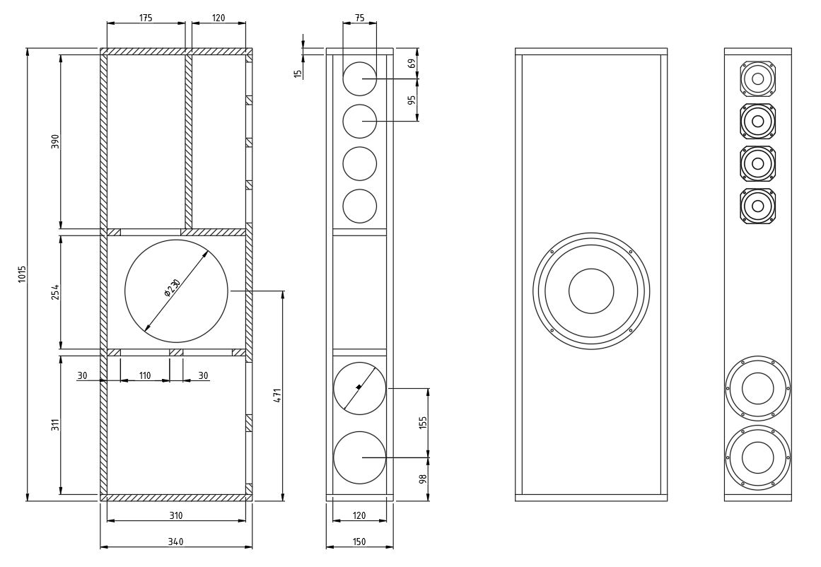

Hier een ontwerp als een slanke hifi zuil, ongeveer 29 liter netto volume voor de woofer:

Tsja, ik twijfel een beetje, dit ontwerp kan in de huiskamer, dan zullen we er relatief vaak naar luisteren, maar is totaal niet handig voor semi PA inzet.
BR poorten aan de achterkant, en front baffle wijder kan evt wel.
In echt PA-land zou zoiets sowieso opgesplitst worden met een losse sub en dan een slanke mini array op een standaard.
Dat vinden de meesten nmlk gewoon prettiger plus het oogt een stuk slanker.
Aangezien het volledig symmetrisch is, kun je de afstand tussen woofer en mini array rond de 50cm maken, dan kun je ook nog op ongeveer 300Hz filteren. Dat zou persoonlijk ook mijn voorkeur hebben denk ik.

Bedoel je met een kort tussenplaatje tussen sub en line array kastje? Had ik ook overwogen maar vroeg me af of dat zou werken met relatief hoge crossover.
In reflex halen die Beyma’s rond de -3db bij 100Hz, zou ook een optie kunnen zijn.
Zoiets.
Maar er bestaan ook systemen waar de monitors/arrays op een losse voet staan.
Dan kun je de subwoofers vrij verplaatsen.
Doordat het dus volledig symmetrisch is, kan de crossover frequentie omhoog, net zoals bij bv corner subwoofers.

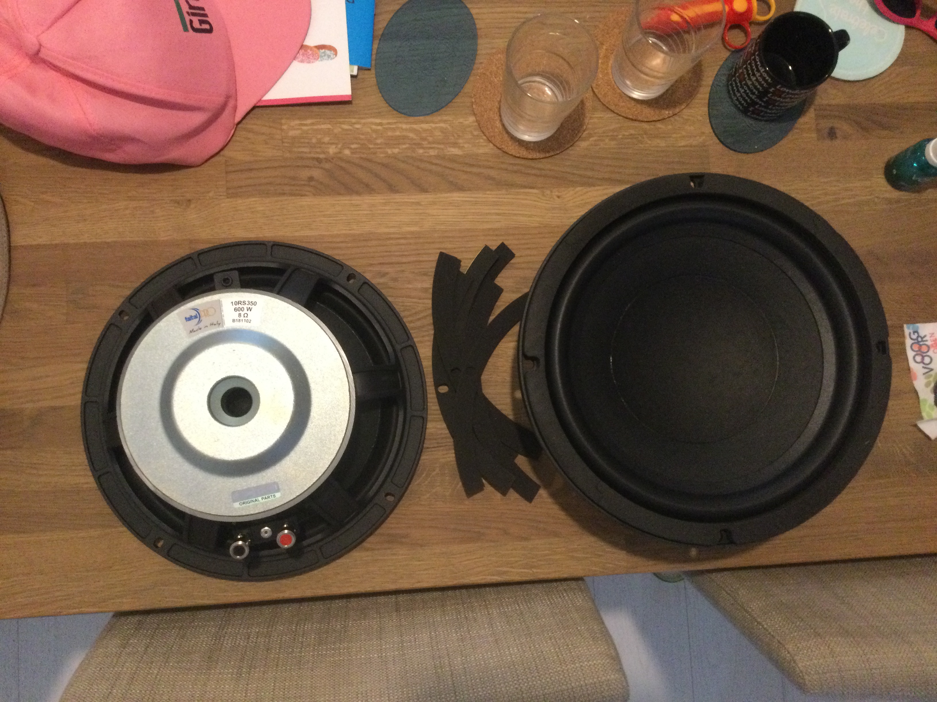

De onderdelen druppelen binnen:

nice. Vandaag heb ik aan een paar 10RS350 woofers gemeten, er zitten 2 in een kast. Die waren boven 1,5kHz wel echt verschillend aan het worden, de ene had een piek boven 4kHz die de ander bijvoorbeeld niet (zo) had. Omdat jij de woofers laag filtert zal dat niet van belang zijn, maar wellicht toch een meetsessie dubbel uitvoeren wanneer je richting 1kHz gaat voor filteren.
Vanwege " ongeveer" de mic tussen de woofers kan de gevoeligheid onderin nog wat verschillen, voor mijn meting was dit niet van belang (gebruik maar 1 woofer voor een controle simulatie).
Mijn ervaring is bij een 8" woofer dat 800Hz een mooi punt was om naar 3" te gaan. Met een 10" woofer en 4 stuks 3" kan dat natuurlijk veel lager al goed werken.

Zijn degelijke woofers, geen AT niveau qua spoel en magneet afmetingen maar nog steeds heel netjes. Even met batterij getest, alsmede handmatig de konus heen en weer, alles lijkt prima in orde.

Die Faitals zijn inderdaad beefy, check wel even op xmax of de litzedraden de conus achterkant niet raken. Heb er meerdere gehad met dat euvel.
Berichten: 14143
Re: Beyma 3FR30V2 mini array met Faital 10RS350 laag
Ha Wouter, mocht dit een euvel zijn, is dat zelf op te lossen door de draden in de korter?

Ja, heel makkelijk. De litzes komen op de korf aan met krimpkousjes. Die snij je open, en dan evt met tin de hoek net iets verder naar buiten (platter) maken - een klein beetje is voldoende.
