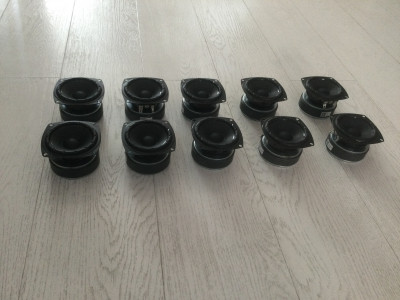

Het was een koopje!
Linkje naar datasheet:
https://www.beyma.com/speakers/Fichas_T ... FR30V2.pdf
Qua kast zit ik te denken aan 4 stuks per kant in een mini line array, ondersteund door een 10 inch laag. Liefst passief gefilterd.
Mijn eerste vraag, welke 10 incher kan meekomen qua rendement, zou tot zo’n 50Hz kunnen doorlopen in reflex, in een liefst zeer beperkt volume? Een vierkante kast van circa 36x36x25cm ofzo lijkt me wel mooi.
