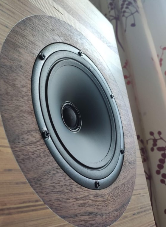

Helaas was deze niet sterk genoeg voor mijn schijnbaar nogal lastig aan te sturen CX871 speakers (4 ohm, zelfbouw).

Gevoeligheid 90dB. Ik schat in dat er ergens anders iets niet goed gaat in de keten als die NAD het niet van de grond krijgt.

Kan het ook niet aan de luidsprekers liggen?
Een foutje bij het installeren van het filter hebben we al eerder meegemaakt.
Mijn vraag is dan, hebben die luidsprekers al wel goed gefunctioneerd..?
Re: Hypex NC500 OEM monoblocks voor mijn CX871 zelfbouw
https://www.madisoundspeakerstore.com/p ... -Flyer.pdf
Als ik dit zie,dan moet dat toch normaal aangestuurd kunnen worden......
Luidsprekers zijn 100% in orde

dre schreef: zo 13 feb 2022, 21:56
Ik zie hier dat de kasten en filter naar eigen inzicht zijn aangepast
Hij is anders als het origineel, er zit een losse tweeter in.

hannesie schreef: zo 13 feb 2022, 22:14
Als ik me goed herinner was dat van een ander project. Het gat zat er al dus tweeter maar laten zitten….
Die ik daar zie op de site is naar mijn idee een coaxiaal.
Klopt, die tweeter is, neem ik aan, niet aangesloten…
