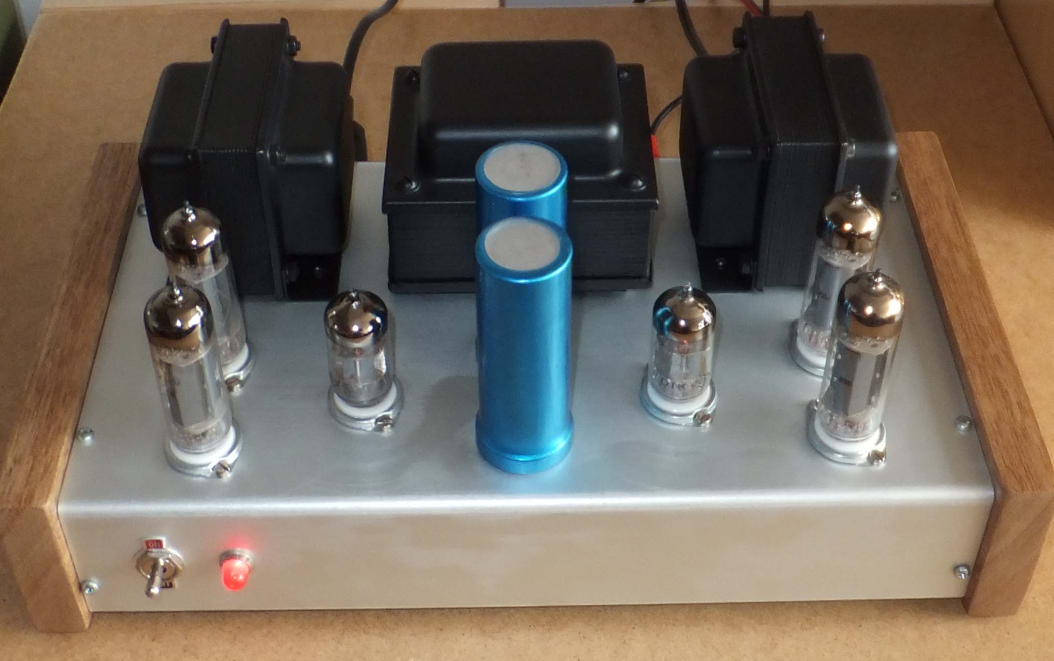

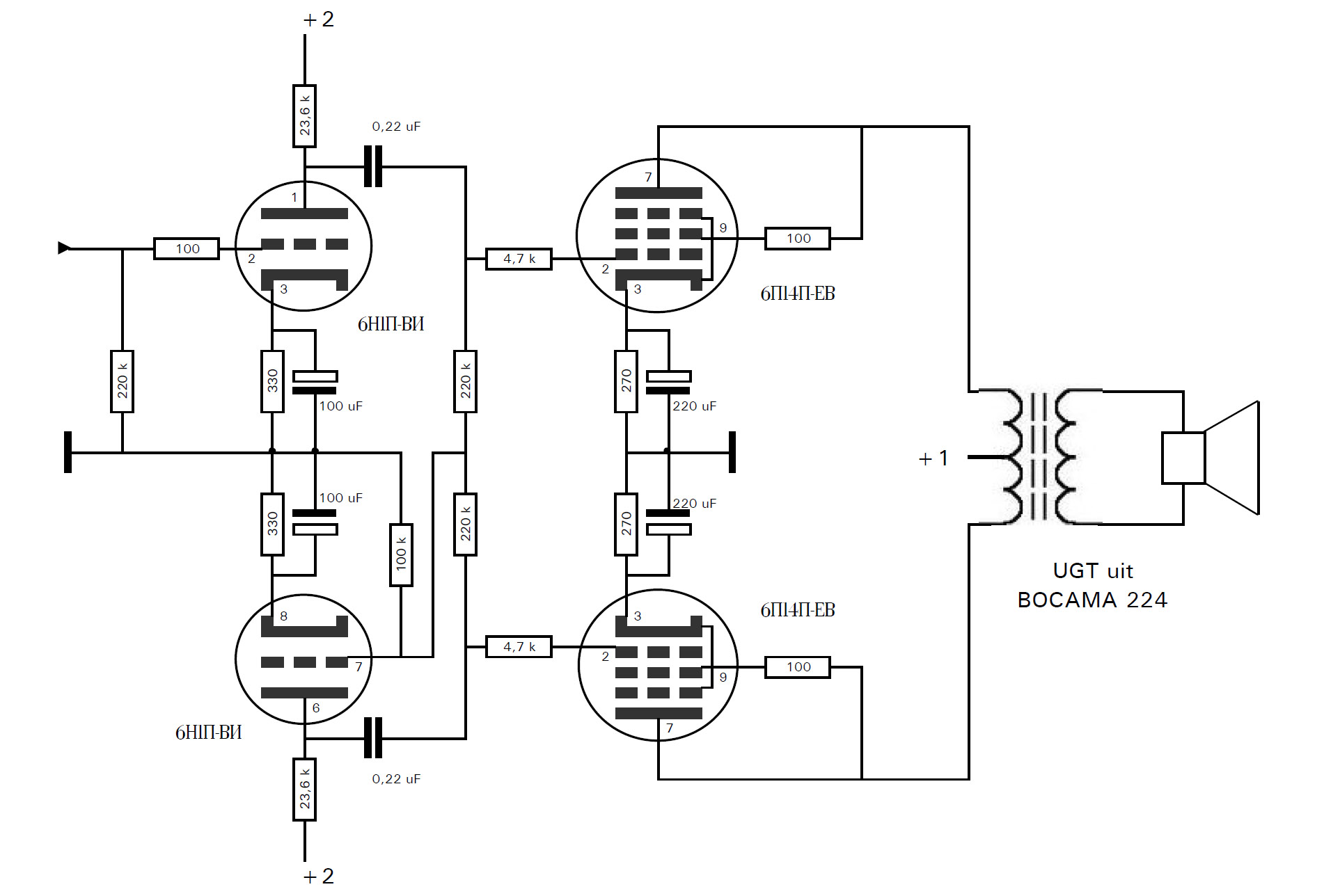

Hallo, nieuw op dit forum, dus even wennen. Ik heb ook net een Wembley two twelve op de kop getikt. lijkt inderdaad erg op de Bocama, alleen de UGT's in de 2-12 staan 90o verdraaid t.o.v. de Bocama en de ingangen staan vertikaal. Nu heb ik onlangs een leuke versterker gebouwd met een setje Bocama trafo's, twee Russische EL84 als triode geschakeld en verder alles super simpel gehouden. Het speelt echt prachtig. Muisstil ook. Alleen de voedingstrafo wordt meer dan handwarm (60o) ondanks een fikse serieweerstand. Zie bijlagen.

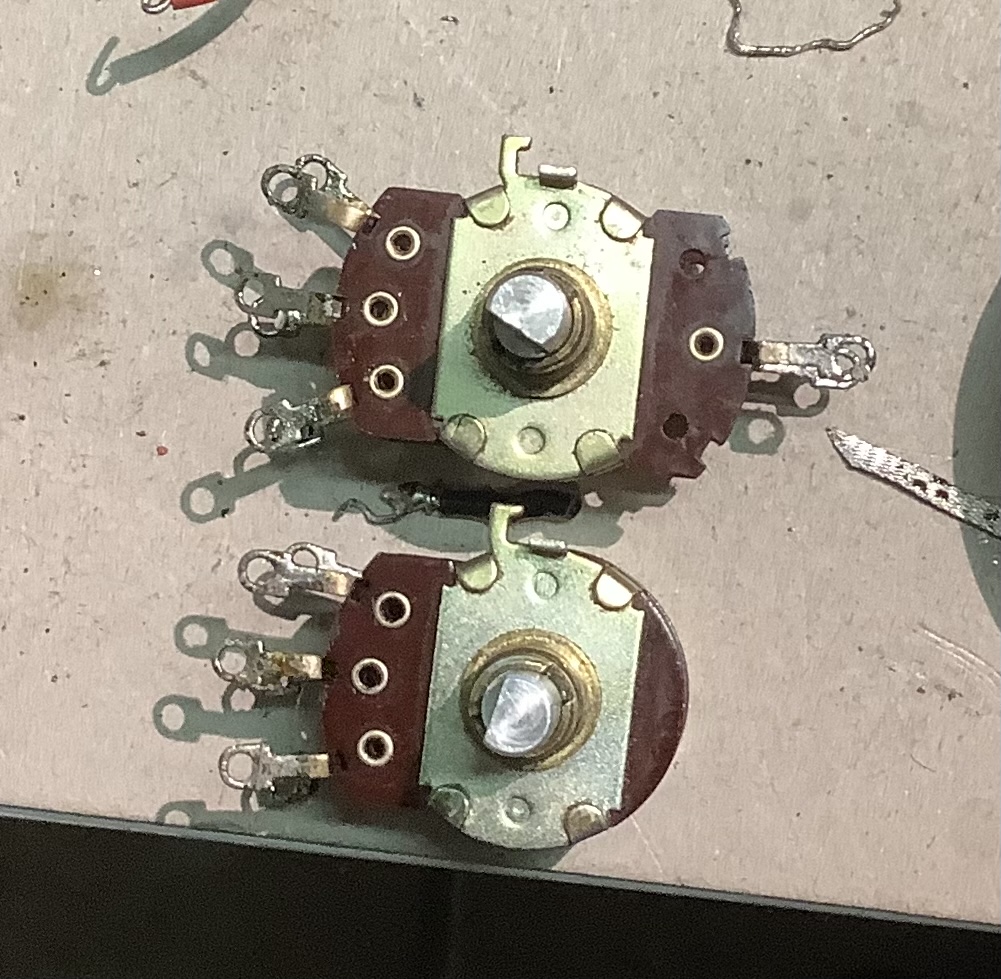

Twee weken terug heb ik op MP een Wembley two twelfe gekocht
Hij zou het nog doen
Het toestel in gebracht vanuit Zeeland
Mag je niet mopperen :D
En hij doet het Alleen audio is zwaar vervormd en de Mode schakelaar werkt andersom
En zo te zien fabrieks fout alles zag er zo onaangetast uit
Hoe krijg je dat voor elkaar :think:
Voorlopig overbrugd zodat het altijd stereo is
Wat de Toon regeling wat ik er in stop komt er bij benadering uit op 1 kanaal Potmeter helemaal op uiterste
Het andere kanaal lijkt er niet op

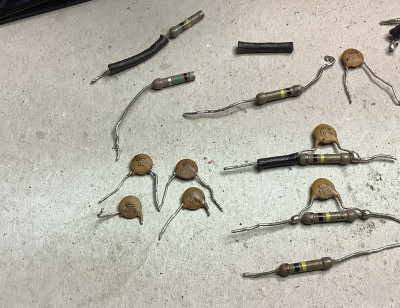

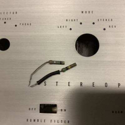

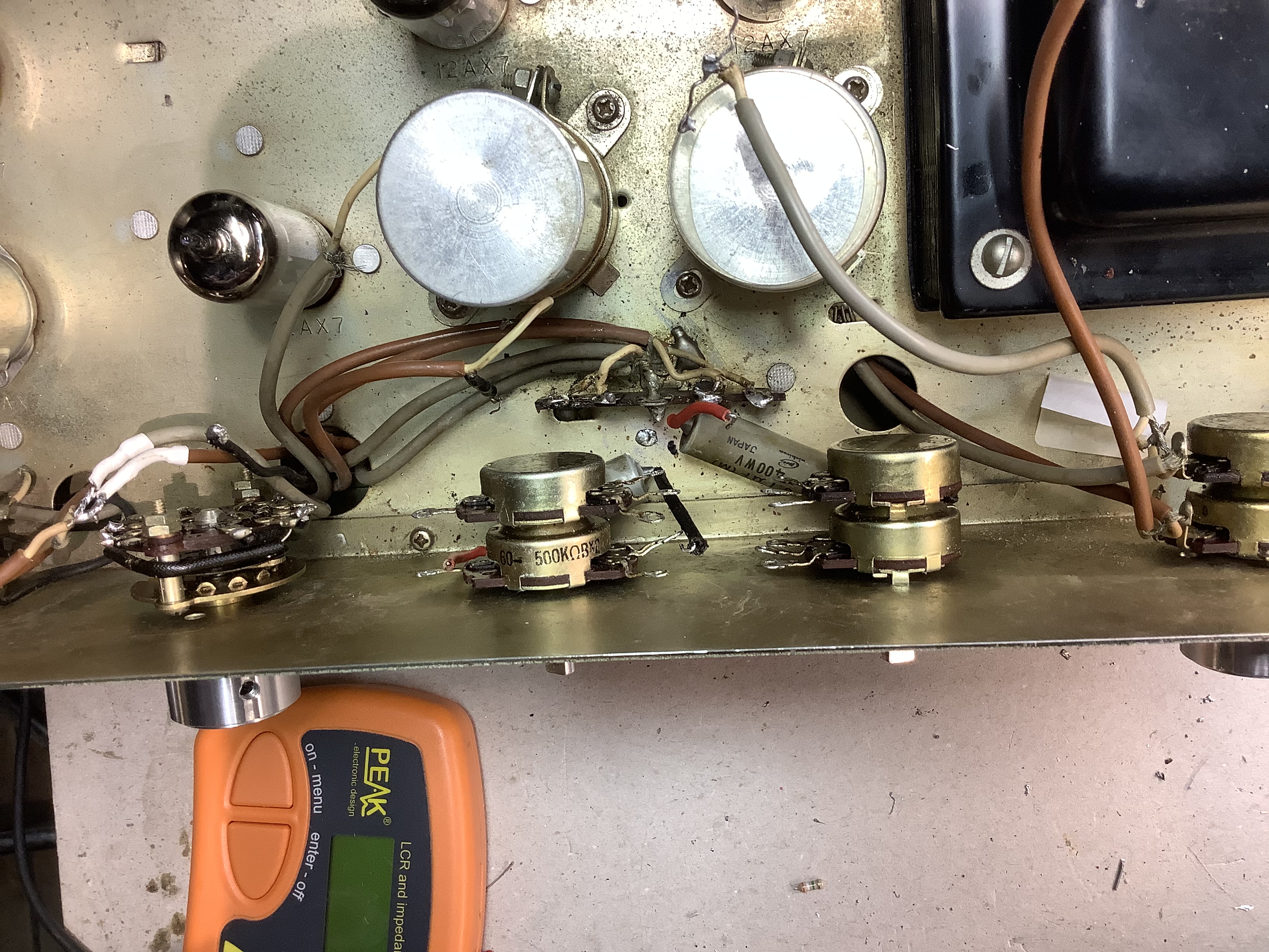

Alles rond die 2 Potmeters losgemaakt en natuurlijk breken bijna alle hoedjes los van de kool
Maar ik heb genoeg weerstanden, dus potmeters in de kontakt spray en ......
Niks het lijkt wel of er iets is veranderd, opm1 kanaal positie helemaal uiterst rechtsom meen ik kon ik weer een blok golf uit krijgen
Andere zeer weinig
Dus alles maar weer uit een genomen
En morgen verder , het is erg raar alles zag er zo fabrieks achtig uit , geen prutswerk en meer dan 30 jaar geleden te zien aan de hoeveelheid stof en gebruikte componenten
Alleen ik twijfel nu sterk aan de waarden condensatoren
0.005 ? er staat niet iets achter
ik meet tussen 5 en 8 nF het zal wel 5 nF moeten zijn
Maar de waarde verloopt als ik ze met mijn vingers opwarm
De weerstanden die niet onthoed zijn meten 100 KΩ wat ze volgens de kleurcodering moeten zijn
De Potmeters hebben een midden aftakking welke aan gnd zat
Maar is niet verbonden met de koolbaan van de potmeter
In het schema lijkt het wel verbonden te zijn wat wel erg vreemd zou zijn
De waarden kloppen niet erg 1MΩ is 880KΩ en 500KΩ is 462KΩ
Moet wel 5 Nf 4x bestellen en 100pF 4x

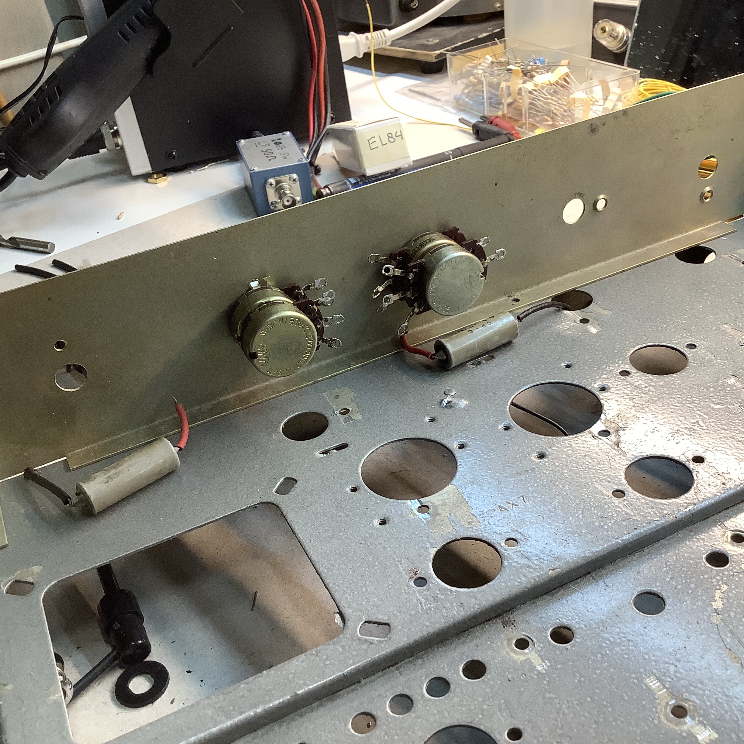

Ik heb 5 NF ctjes besteld en ik ga die toonregeling buiten het toestel opbouwen
Ik heb van een forum lid een chassis gekregen en ook de aanbouw waar het front tegen aan geschroefd wordt
Dat is stukken makkelijker dan zoals hieronder

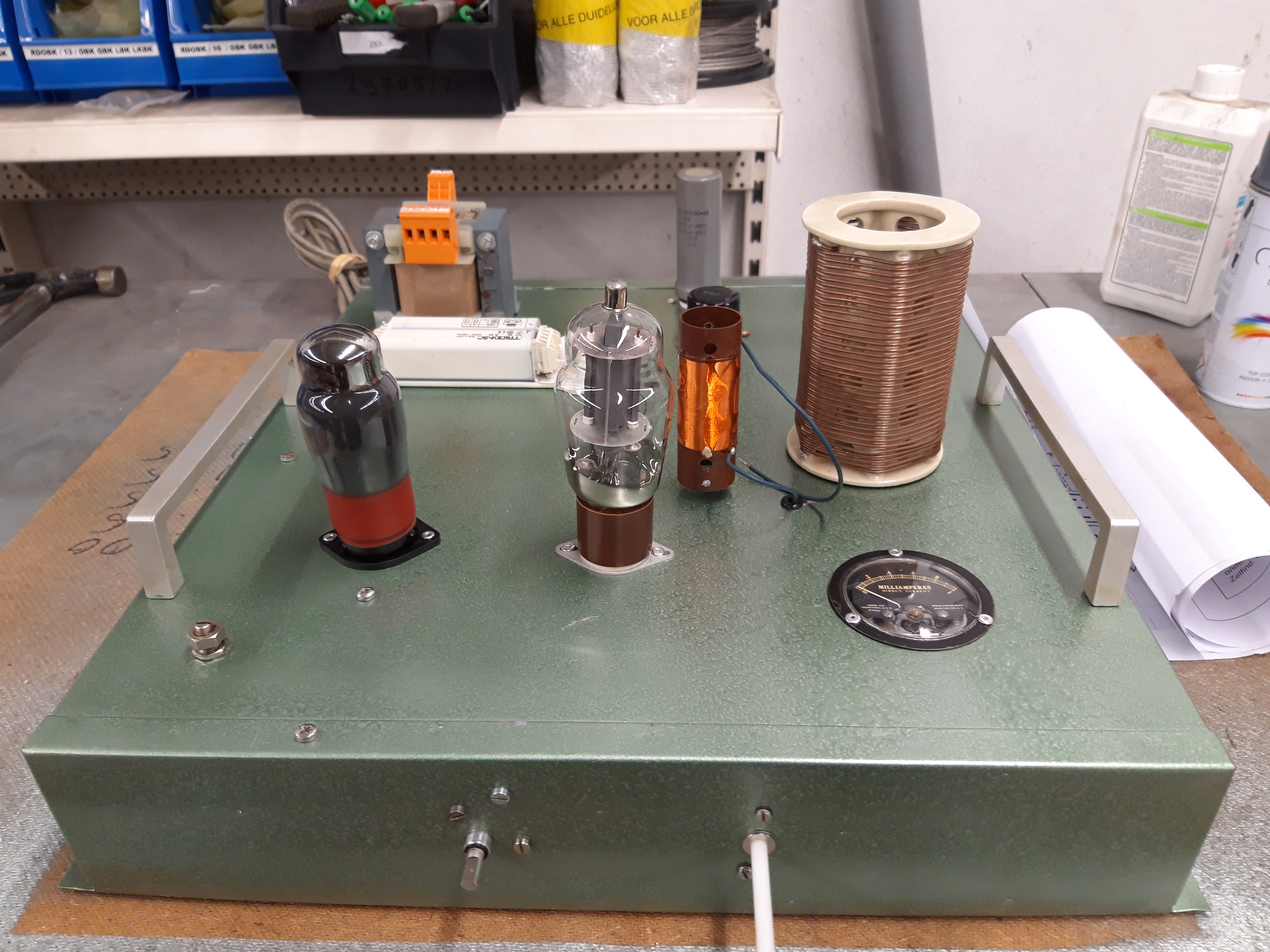

Ff off topic: Het bouwen van versterkers staat hier even op een laag pitje. Ik ben eindelijk begonnen met de AM zender voor 80 meter die inmiddels al lekker begint op te schieten. Chassis is klaar en komende week begin ik met opbouwen en bedraden zodat ik hem hopelijk 1 februari tijdens de herdenking van de Watersnoodramp in gebruik kan nemen. Hier effe een fotootje zoals ie er nu uitziet.
Re: opknappen/modificeren wembley model two twelve
Ziet er mooi uit Rein
Ken je het schema is naar me sturen?
Het spoeltje verticaal ca 100-200 uH is dat je anode smoorspoel ?
En die Grotere je Tank kring De C onder het chassis?
Pas je een kristal op rooster toe ? Met een kleine condensator ?
Ik heb m’n griddipper al verkocht die is heel handig met bouwen van zo iets O:)
M’n handen jeuken al :lol:
